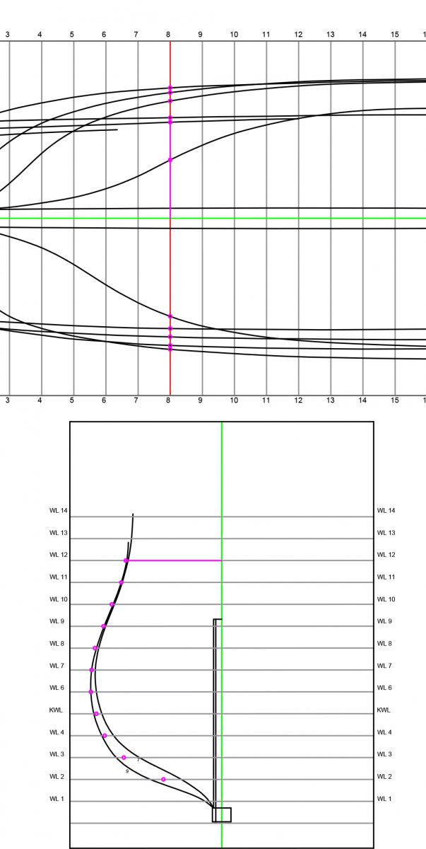

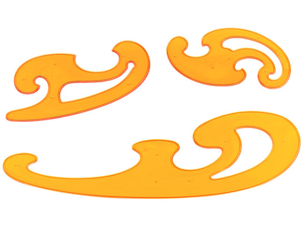

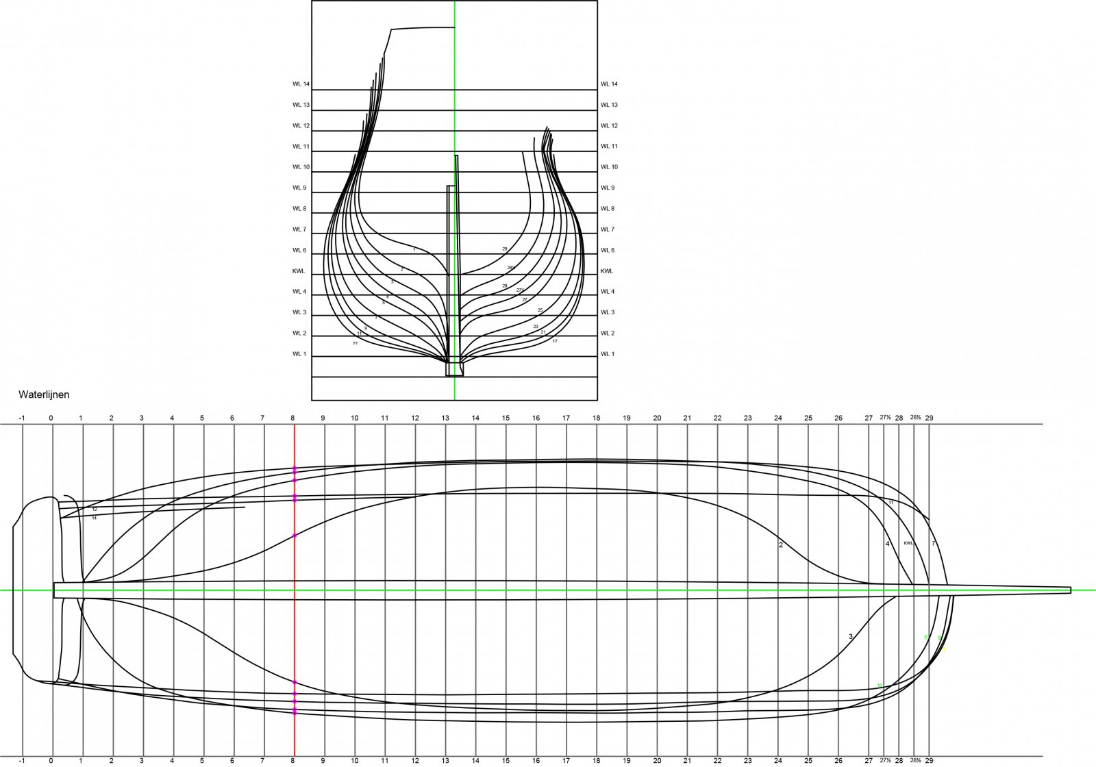

    Ik zal een toelichting geven met afbeeldingen. Snappen anderen het ook en kunnen ze het wellicht gebruiken
    Als voorbeeld neem ik de lijnen van mijn model. Die staan in CAD, maar dit kan net zo makkelijk op papier en misschien wel sneller. Zeker als je een burmester mal gebruikt en een passer om de maten over te nemen.
    ar-5039.jpg burmester mal
    Het lijnenplan bij mij
    Als je goed kijkt in dit plan zie je bijvoorbeeld spant 8 niet getekend.
    Op de horizontale waterlijnen kan je dat spant terugvinden op de verticale lijnen. Ik heb hem rood gemaakt. Je ziet dat de waterlijnen, die je bij de spant tekening terugvind als horizontale lijnen, raakpunten hebben met de rode lijn die ik heb uitgezet. paarse cirkels. De middenlijn (groen) is je uitgangspunt. Je kan met behulp van de passer deze afstanden overbrengen (van middenlijn naar kruising (paarse cirkel) naar je spantentekening.
    Je krijgt dan een aantal vaste punten op je spanten plan, raakpunten voor spant 8.

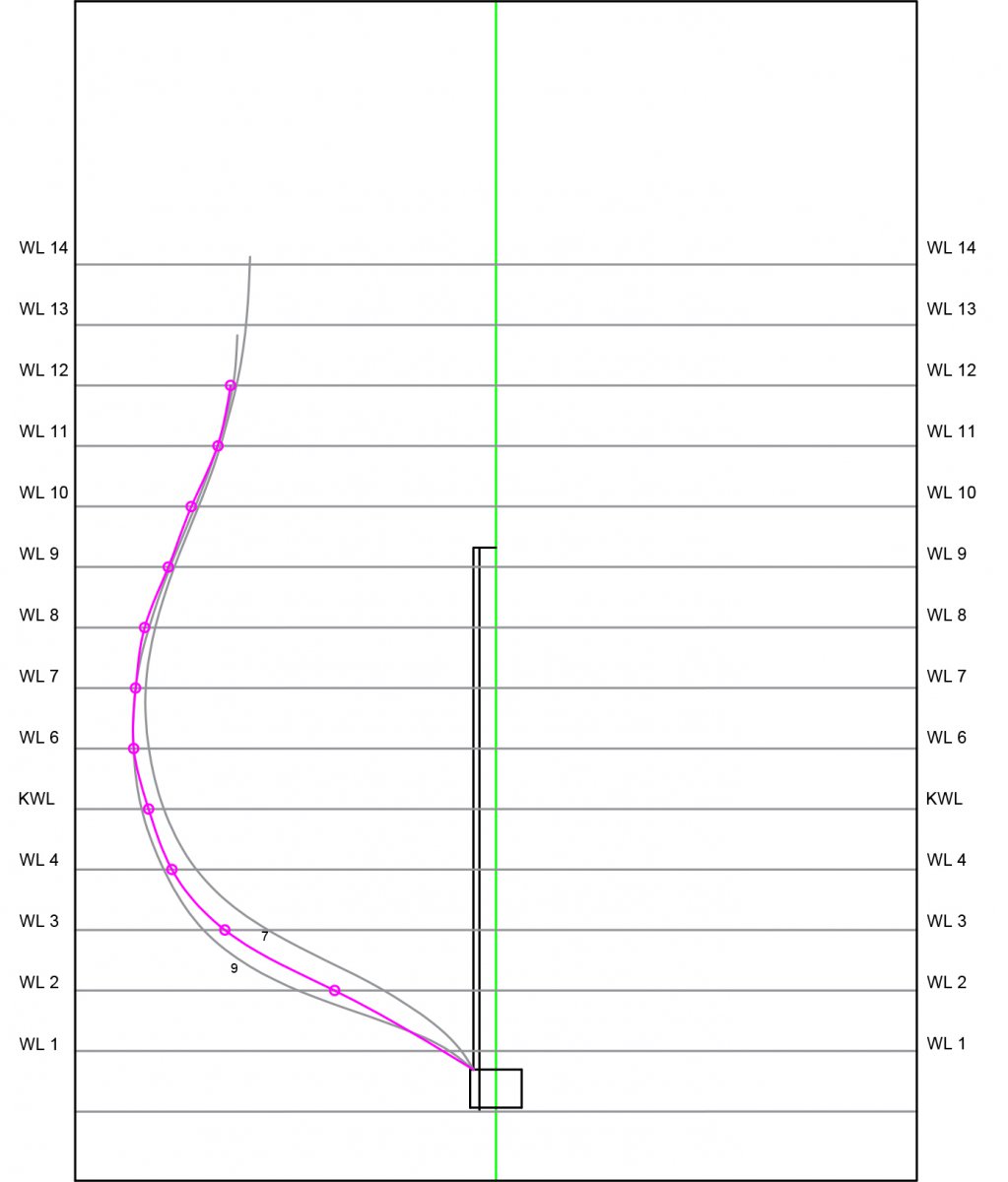

    Verbind je deze dan, mbv de burmester mal. En je hebt een spant getekend dat er tussen past.
    Hopelijk is het nu duidelijk wat ik bedoel.
    Voor diegenen die Autocad gebruiken, SPLine is de tekenlijn die ik gebruik om de punten te verbinden. Deze functie tekent lijnen met krommingen.
    Andersom werkt dit ook. In de laatste tekening zie je bij waterlijn 1 een afwijking. Autocad heeft daar een extra aanknopingspunt nodig. Met behulp van de spanttekening zou ik zo een extra waterlijn kunnen creëren. Maar met pen en papier lijkt mij dit niet echt nodig te doen.

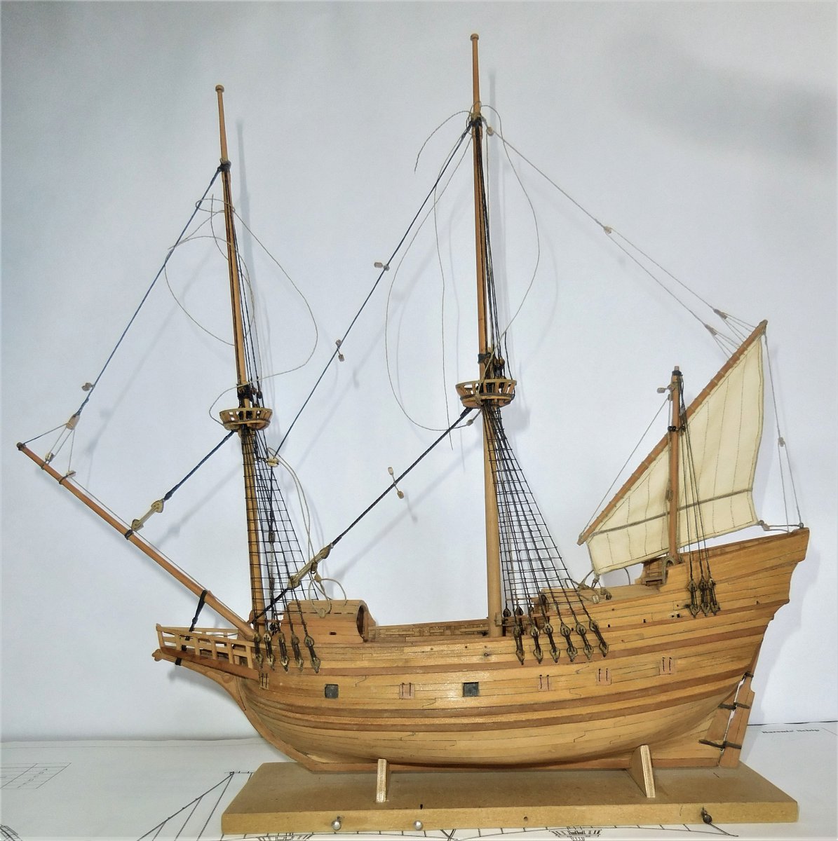

    Wat mij soms opvalt bij scheepsmodellen uit bouwdozen is dat er eigenlijk over de volle lengte van het schip de huidgangen zijn gemaakt, zonder lassen. Het zou er toe bijdragen om bijvoorbeeld bij dit schip die lassen wel te maken, gezien de grote schaal, en dan zijn dat liplassen. Zie bijvoorbeeld het schip van Barents in Harlingen. Ik heb ze zelf ook gemaakt in mijn model schaal 1 : 87. Mocht je dat van plan zijn dan zou je nu al maatregelen moeten nemen. De spanten moeten dan minstens 6 mm dik zijn om die lassen op de spanten te kunnen maken. Hoe lang de huidgangen doorgaans waren hangt van het schip af.
    Ptèr vindt dit leuk.

    Om die las op de plek van een spant te maken is dus precies wat ik bedoel, maar dan zorgde ik wel dat ik wat bredere spanten had.
    Constant
