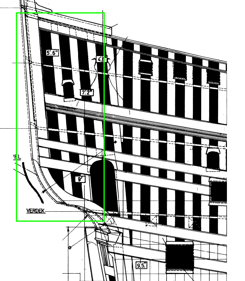

    Ook zal ik aan het steven boven het Verdek nog een paar extra spanten moeten maken die feitelijk het schip nog een stukje langer maken. In dit stuk zal ook de opening van het torentje komen dat uitkomt in de zijgalerijen.Zie tekening hieronder.
