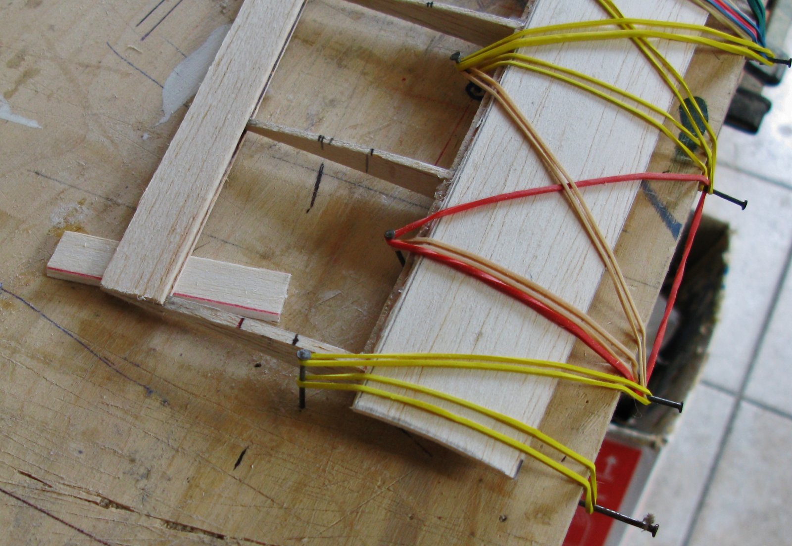

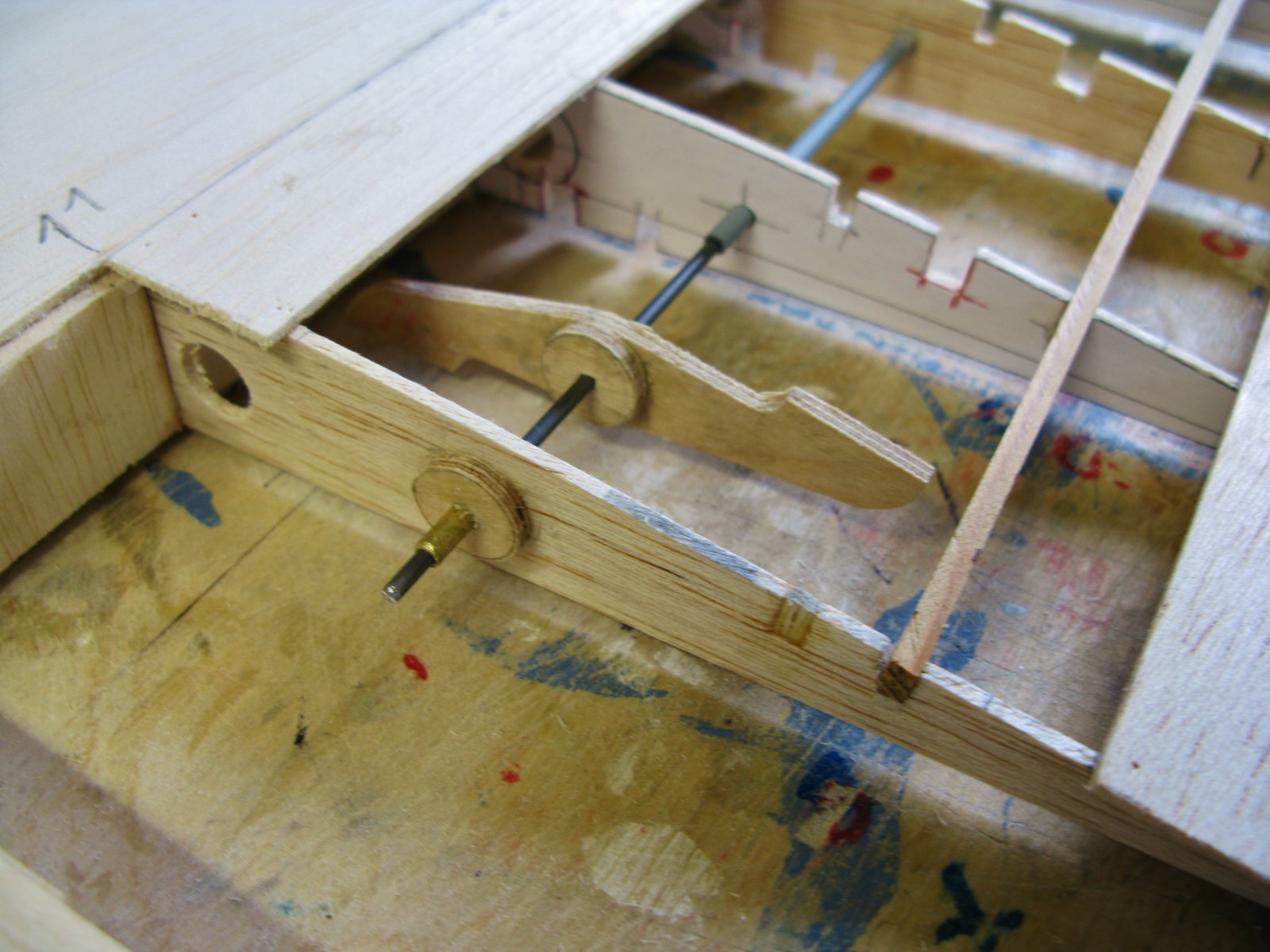

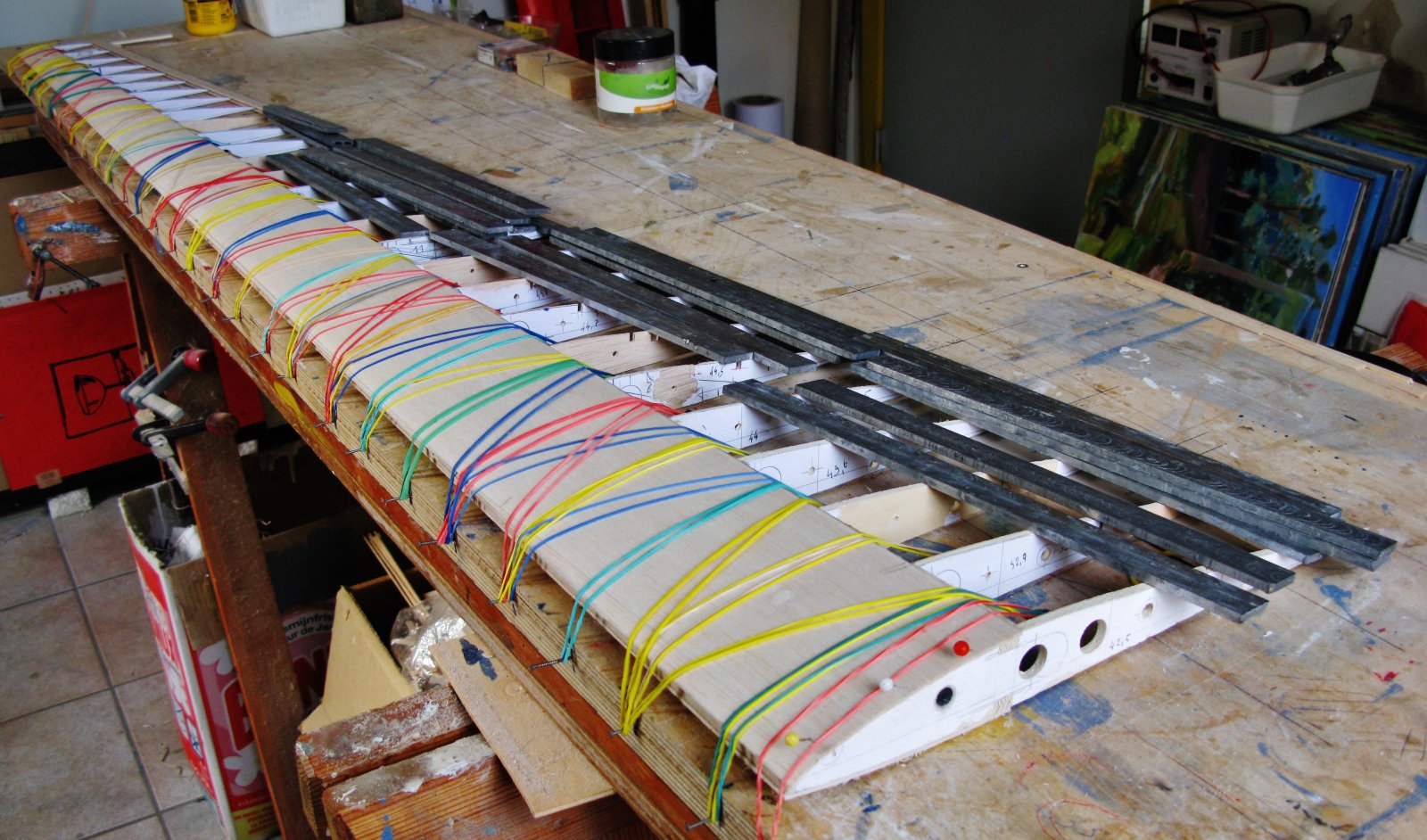

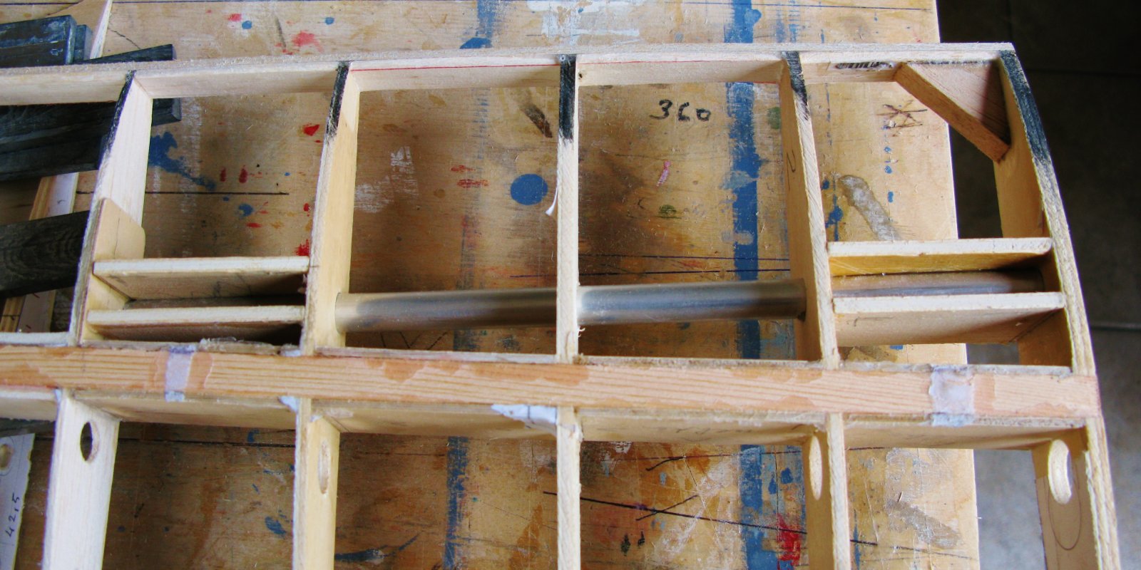

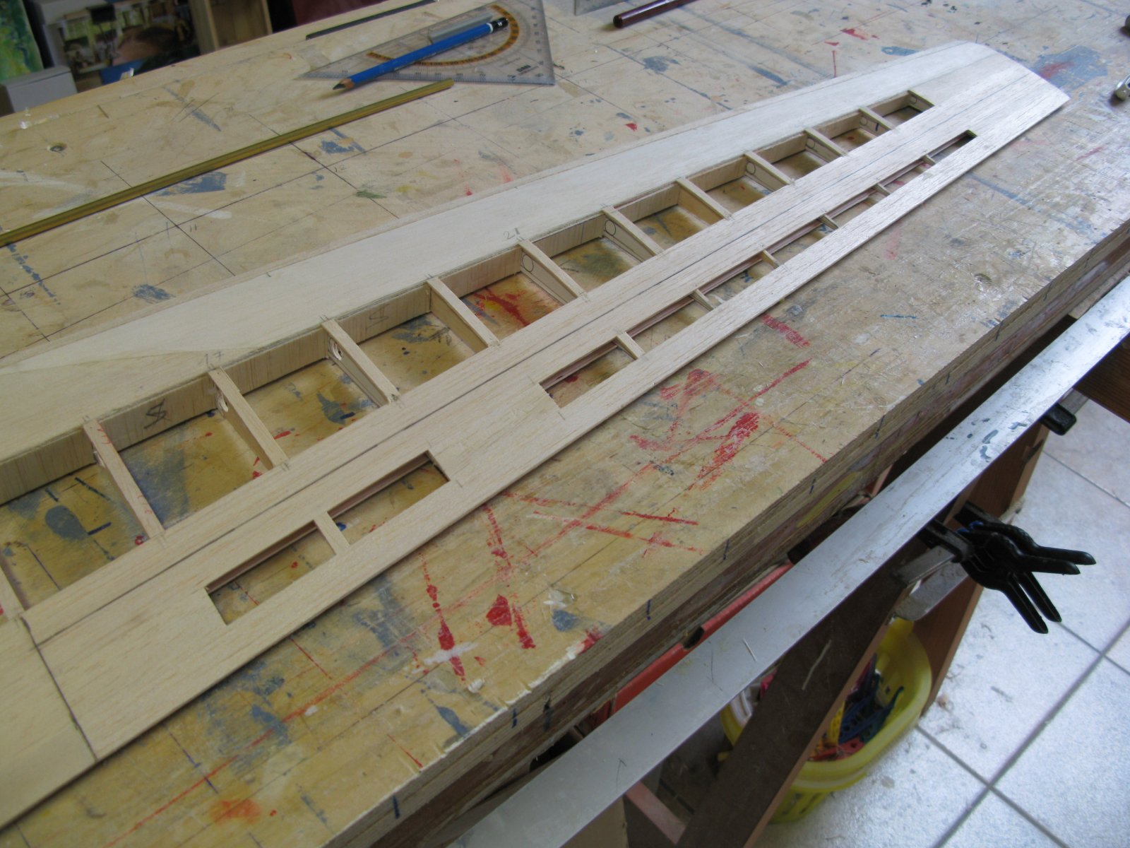

    De caissons worden aangebracht waar de buizen met epoxy bevestigd worden.
    Let ook op de versteviging in de hoek rechts boven.
    Tussen de eerste vijf ribben worden nog extra liggertjes gelijmd tegen de valse aanvalsboord.
    Soms moeten er wat nageltjes in de werktafel geslagen worden.
    Tijdens het lijmen de raakvlakken eerst met een lijm-wateroplossing insmeren.
    Nadien nogmaals met zuivere lijm insmeren.
    Dit alles om te voorkomen dat de houtlijm niet te vlug opdroogt.
    Je bekomt er ook een hechtere verlijming door.
    Een lichte Wash out van 3 a 4 mm.
    Dit enkel voor het ailerongedeelte.

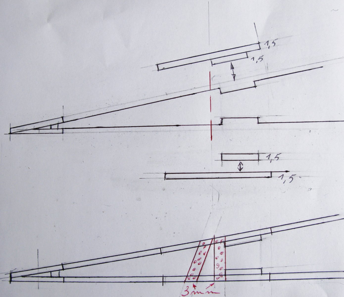

    Stilaan de rolroeren uitwerken.
    Een andere (lees eenvoudiger) aanpak dan op de originele werktekening.
    Een schets als toelichting.

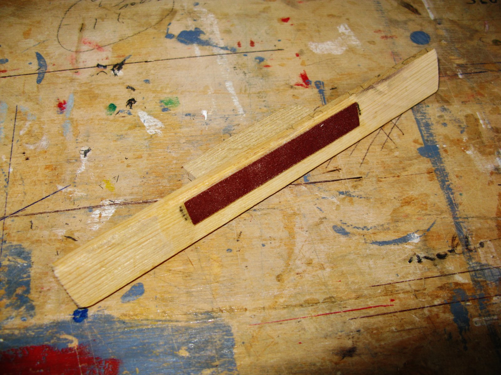

    Met behulp van schuurmalletje worden inkepingen aan bovenkant rib uitgeschuurd.
    Dan wordt een reep balsa van 1.5 op 30 waar een reepje van 1.5 op 10 gelijmd wordt op rib gelijmd.
    Het zelfde proces aan onderkant.
    Nadien doorsnijden zowel op rolroer als vleugel 3 mm gelijmd.
    Het rolroer moet natuurlijk eerst onder hoek geschuurd worden.
    Niet vergeten te vermelden dat alles in hard Balsa uitgevoerd wordt voor de rigiditeit.

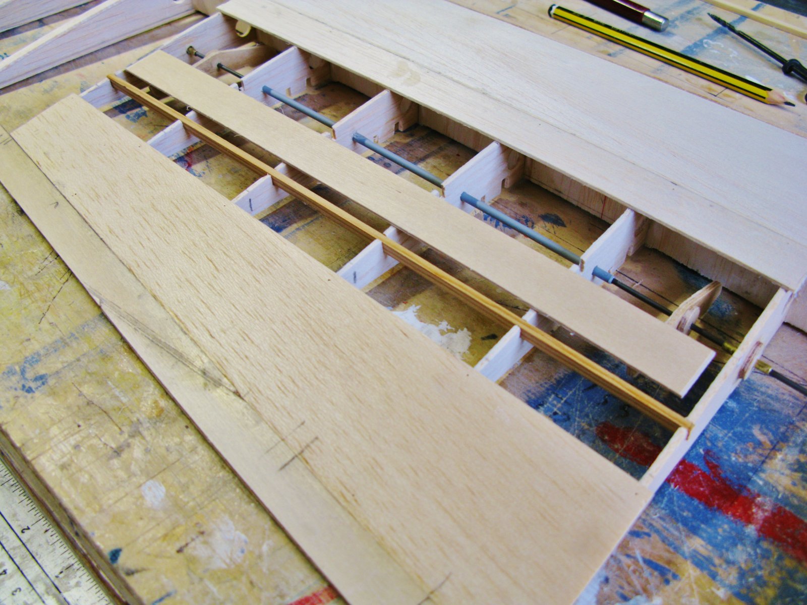

    Hieronder het schuurmalletje.
    Werkt perfect.
    Onder het reepje schuurpapier is een reepje balsa aangebracht om de diepte van de inkepingen op 1.5 mm te bekomen.
    Hieronder een zicht op het rolroer-gedeelte voor de uitsnit.
    Met de uitsnit is het wachten tot alle ander bewerkingen volbracht zijn.
    Kwestie van het stappenplan te respecteren.

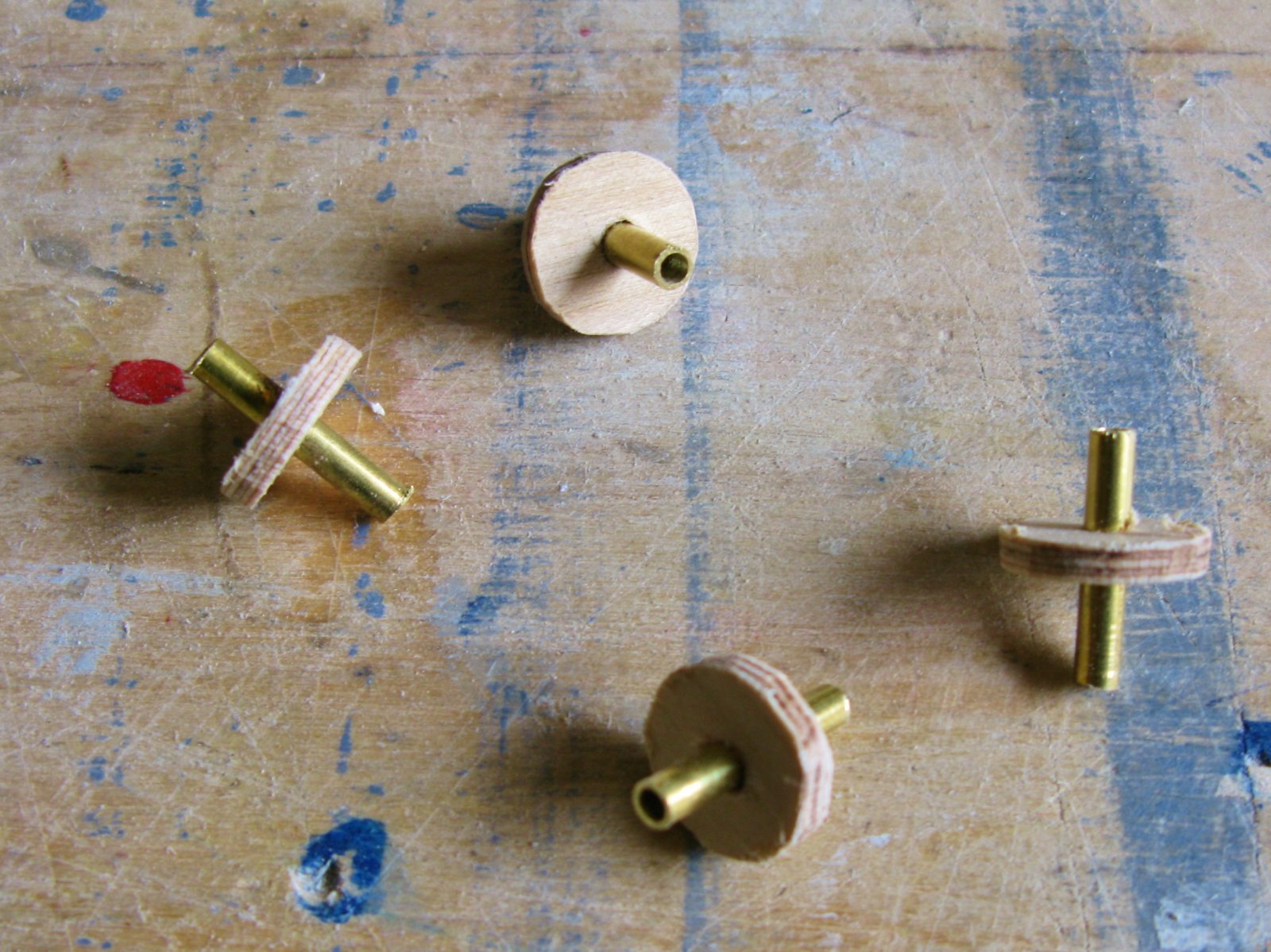

    Ondertussen begonnen met airbrake installatie.
    Eerst lagertjes maken.
    Kleine messing buisjes in triplex flensjes.
    Eerst alles in stelling brengen.
    As kantelmechanisme uitlijnen.
    Lagertjes aan ribben lijmen.
    Dit alles volgens stappenplan.
    De luchtremmen eens positioneren op kantelmechanisme.
    Kijken op alles overeenstemt.
    Op die wijze krijgen we een duidelijk beeld waar we naar toe gaan.
    Let op de pvc buisjes die de as schragen.
    Hier en daar een beetje bijsturen.
    Maar al bij al valt alles nog best mee.
