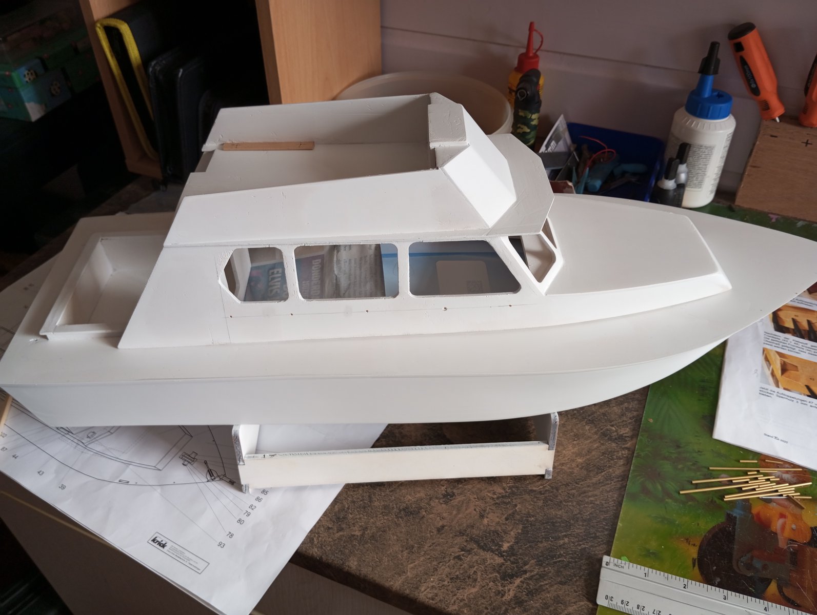

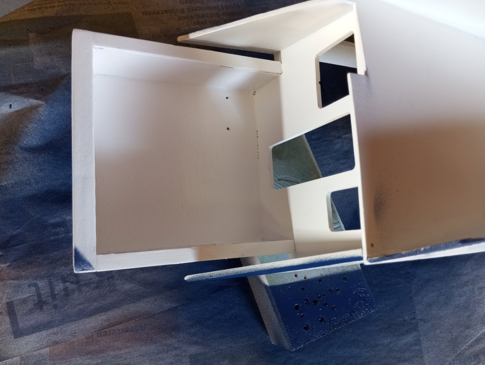

    Gelukkig wat koeler in men hok, dus weer verder klooien.
    Had voor de warmte al wat in kleur gezet.
    Zelf de boel maar uitmeten voor het messing gebeuren, staan als je geluk hebt alleen de maten van het rechte stuk bij.
    De rest mag je gokken.
    Vind dit echt de slechtste kit en beschrijving die ik mee maak.
    Mis bij het messing deel kleine dingen.
    Sommige delen zijn compleet anders op tekening dan geleverd in de doos.
    Na zal zien hoever ik kom, anders wordt het zomaar iets heel anders.
    Begin zowaar een lichte ergernis van het ding te krijgen.

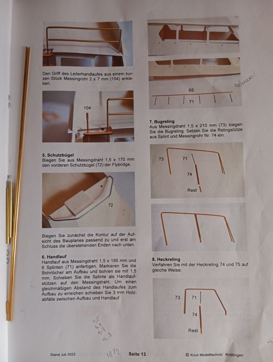

    Nou weer iets verder met al het messing gebeuren.
    Dus een hoop gebuig en friemelwerk.
    Doet ik er nu even een geleend plaatje bij, want ik heb een vraag. :eek:
    Gaat mij om relingwerk op de boeg en achtersteven.
    Volgens beschrijving boren in het dek.
    Is iets waar ik minder blij van wordt. ( tis een gevoelsding)
    Kan toch als optie kleine blokjes maken 5mm hoog en het spul daar op vastzetten.
    Ben niet zo happig om het dek te voorzien van gaatjes, met de hoop dat het weer goed dicht gaat zitten.
    En bij deze foto mooi te zien de grijze vlakken op het dek.
    Wil dit ook maken maar dan zwart op grijs dek.
    Nog een paar stukjes doen dan kijken ivm mast en lampjes gebeuren.
    Nog een paar stukjes in de grondverf zetten, weer schuren en dan de lak laag.
    Duurt ff maar kom ................. euhh ergens. :D

    Wat je wilt met die blokjes, dat kan wel, maar de kans is vrij groot dat het erg lomp staat.
    Als je die railings vastzet met bijvoorbeeld UHU plus of Bison Kombi, dan zijn die gaatjes gegarandeerd dicht. Het metaal met GROF scuurpapier ter plaatse van de verlijming GOED opruwen, of beter nog, met een driehoekig sleutelvijltje een paar inkepingen in het deel wat in het dek steekt, en dan zit het ook ECHT vast ook.

    Bart, Aanvullend op Bert zijn verhaal zou je de blokjes ook aan de onderkant van het dek kunnen lijmen, of nog beter een tegen de romp passend balkje. Dan heb je aan de onderkant wat meer "vlees" om de reling te steunen/lijmen. Kijk maar of je erbij kan. Gr. Klaas.

    Nou aan de onderzijde van het dek gaat het niet meer worden.
    Latje die ik heb is 3 x 5 mm , het zou nog dunner kunnen krijg je ijsstokjes dikte.
    Maar dat heeft dan weinig nut.
    Dus toch maar boren dan, en heel netjes lijmen.
    Ga me wel een feest worden, als ik de lak ga zetten een hoop afplakken.

    Waarom boor je niet eerst, reling passen, partystick erin en dan lakken. Gelijk na het lakken de stick eruit en als de lak droog is de relingpoten in de gaten lijmen. Niks geplak en lekker strak. Succes! Gr. Klaas.

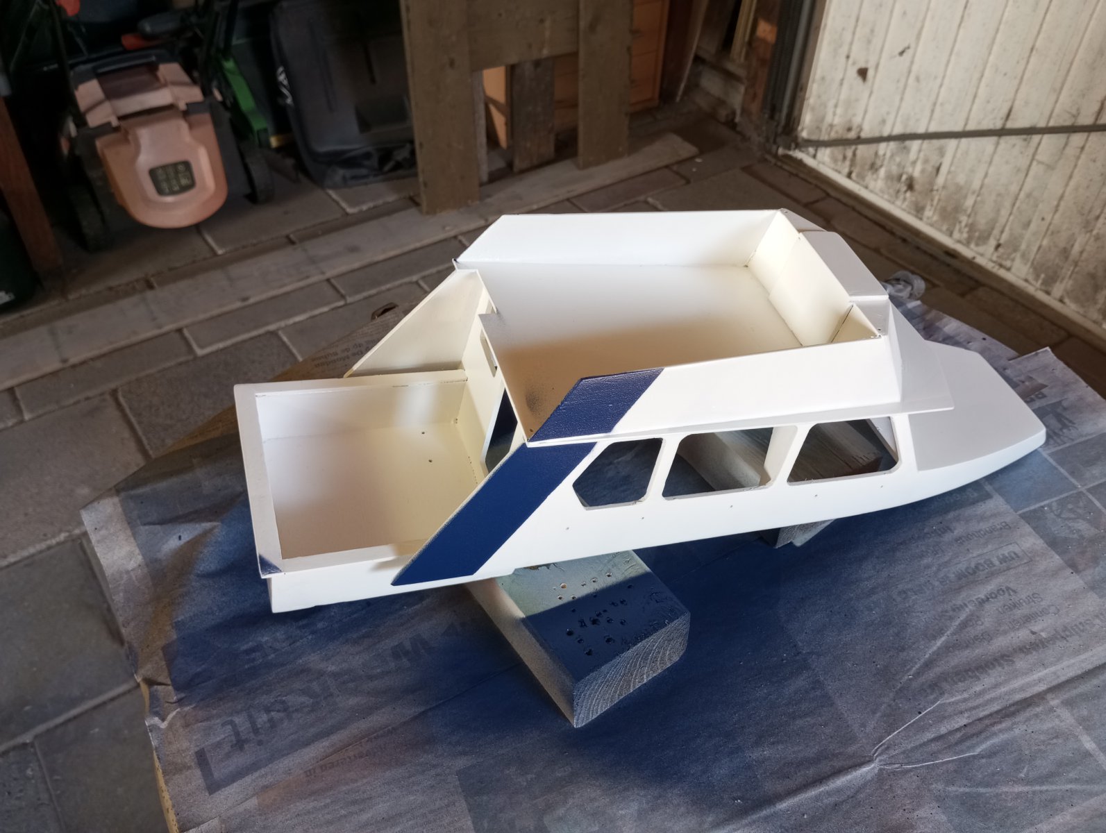

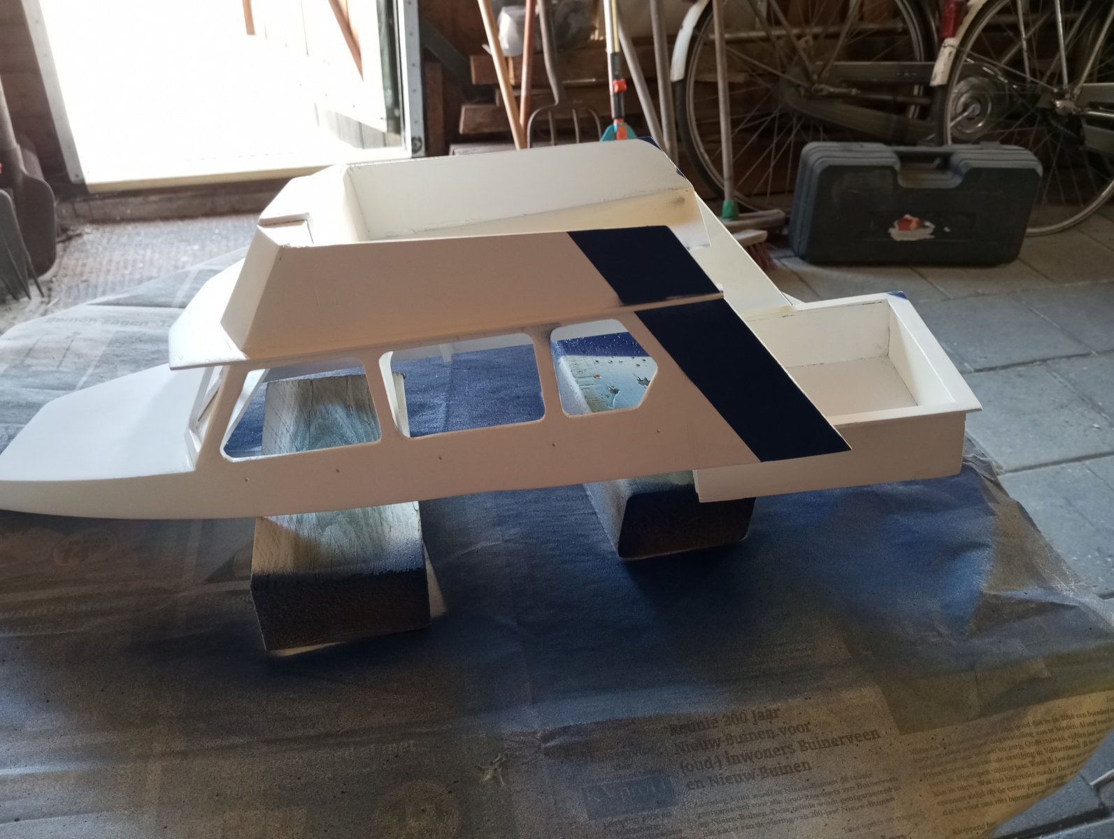

    Nou weer wat verder.
    Wit was gedaan, dus verder met blauw.
    IMG_20230708_171707.jpg IMG_20230708_171723.jpg IMG_20230708_171732.jpg IMG_20230708_171742.jpg
    Zal nog wat na werk hebben maar ben niet ontevreden voor de eerste keer.
    Nu goed laten uitdrogen, nog nog 1x waterproof schuren. 800 of hoger. Net ff het toplaagje ruwen.
    Dan rode streep plakken, en blanke lak erop.
    Moet me nu toch bedenken hoe het gaat heten .
    Mmmm als ik er een Otto van maak kan die vlag van Pruisen. :hammer::D
