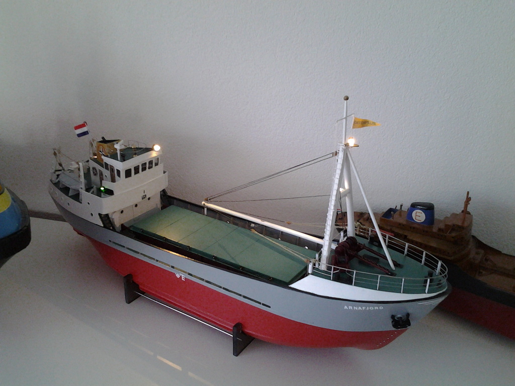

  6. k-k
    k-k Vriend van modelbouwforum.nl Forum veteraan
    Lid geworden:
    12 jul 2012
    Berichten:
    14.311
    Locatie:
    Oostvoorne
    Voor mijn coastertje heb ik een Caterpillarvlag geprint. Omdat dit er eentje is met tekst heb ik ook een spiegelbeeld geprint. Op elkaar aan de vlaggenlijn geplakt. Daaarna wat golven erin gedrukt en éénmaal droog gefixeerd met satijn blanke lak. Lijkt net echt. Gr. Klaas.

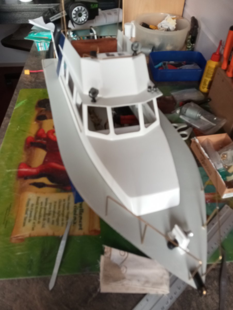

  7. flugelplace
    flugelplace
    Lid geworden:
    7 jun 2011
    Berichten:
    437
    Locatie:
    omg Stadskanaal
    Was idd al bezig met printen voor het gene wat ik wil.
    Stoei nog om de juiste maat te krijgen.
    Ik en computers is geen top combi.
    Maar de plaatjes.
    Nu verder met de opbouw en elektra.
    Meteen vraag heb dat brushless torretje is normaal kleur op kleur.
    Maar bij mijne is het 3 x zwarte draad.
    Middelste zal de middelste wel zijn, maar maakt het uit met de buitenste 2 ?
    Of kan ik die gewoon wisselen als die verkeert om draait?
    Nou tot zover weer.

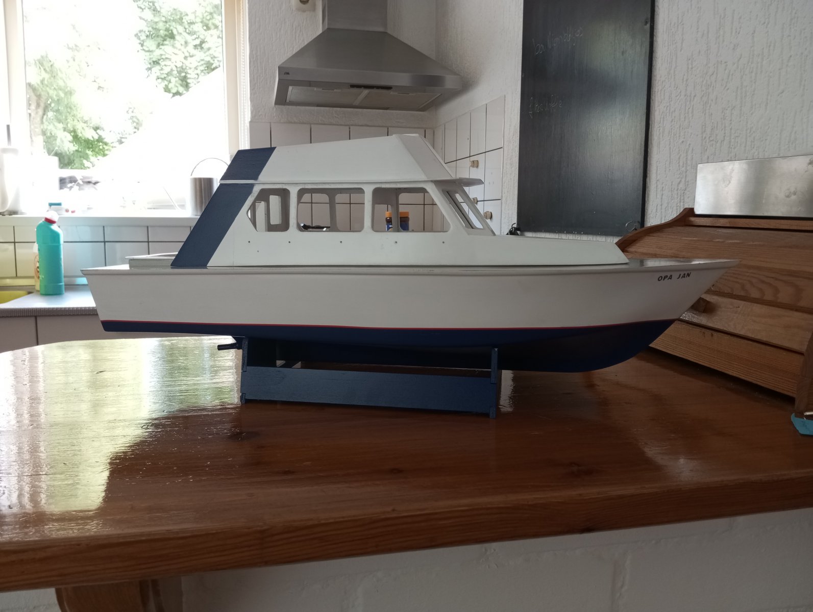

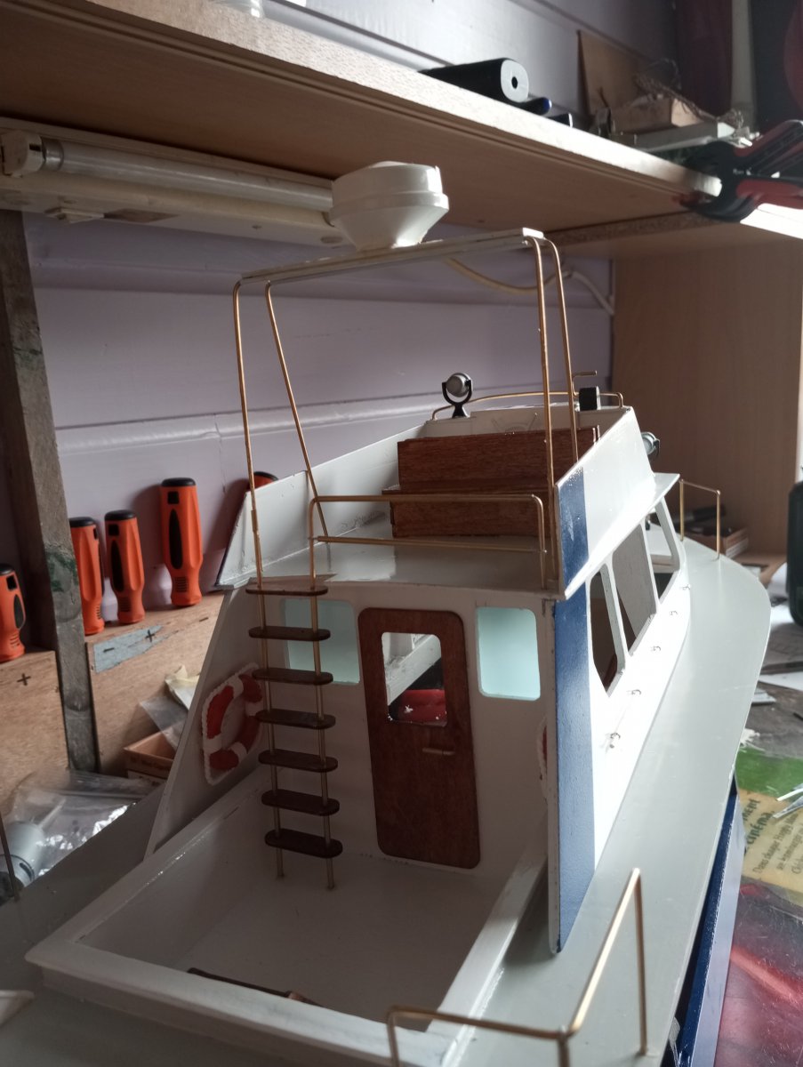

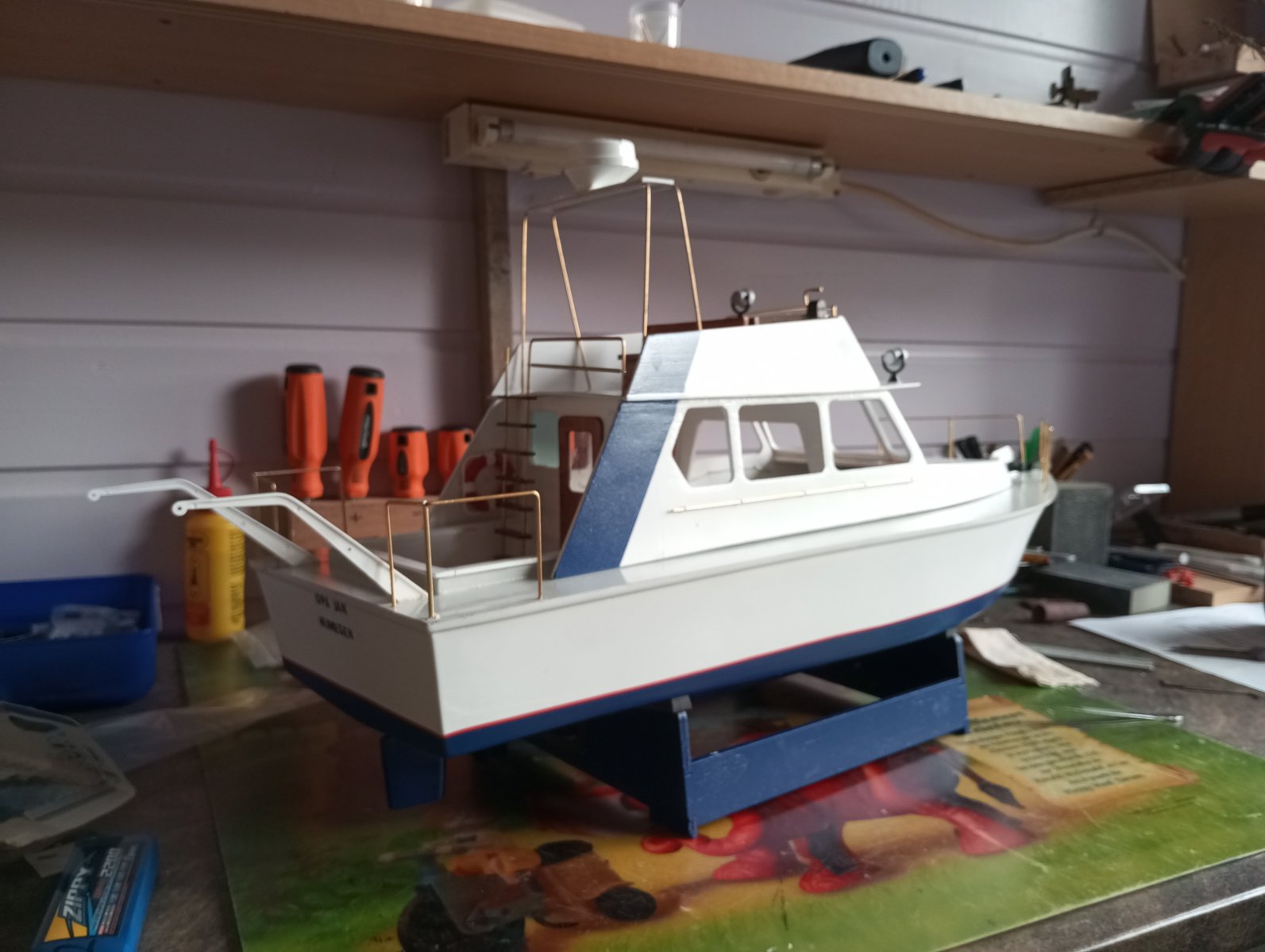

  10. flugelplace
    flugelplace
    Lid geworden:
    7 jun 2011
    Berichten:
    437
    Locatie:
    omg Stadskanaal

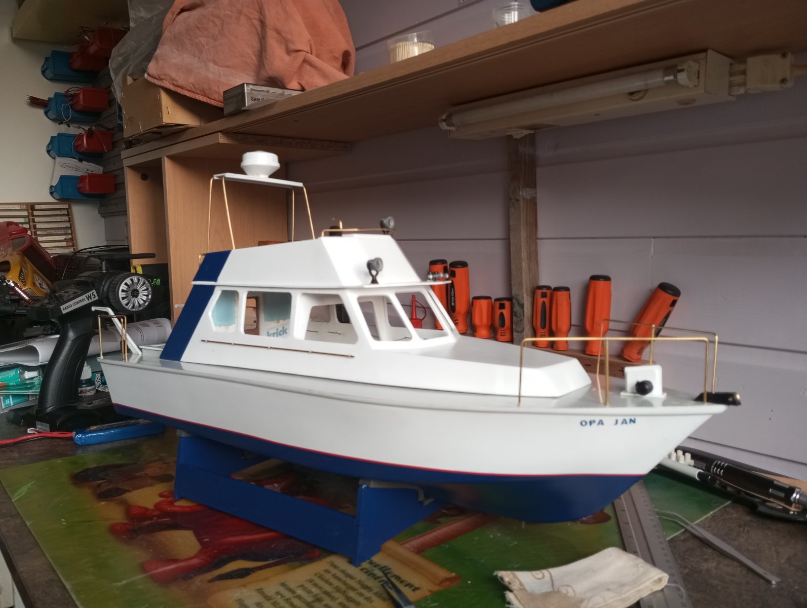

    Zo weer wat stapjes verder gekomen.
    IMG_20230723_205130.jpg IMG_20230723_205147.jpg IMG_20230723_205200.jpg IMG_20230723_205218.jpg IMG_20230723_205236.jpg
    Moet nog wat ramen en ander klein spul.
    Verlichting komt later.
    En het rc gebeuren goed krijgen.
    Nog eens kijken met koppeling , of er is iets niet echt recht.
    Na heb nog wat tedoen.
    Bv vlaggen op maat maken .
    Jan Walpot, Bootjebouwer 2 en Fokko 66 vinden dit leuk.

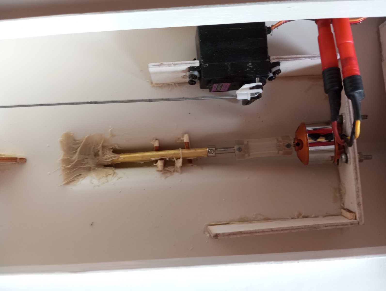

    Bart, Is er een foto (te maken) van de aandrijflijn? Zo te lezen gaat er iets mis? Gr. Klaas.
  12. flugelplace
    flugelplace
    Lid geworden:
    7 jun 2011
    Berichten:
    437
    Locatie:
    omg Stadskanaal
    Zo duurde even, druk in gevecht met nieuwe telefoon.
    Plaatjes ging nog maar om de boel om te gooien naar pc ivm het filmpje, was een ander verhaal.
    Ik ben voor 1 systeem voor alles, net zo handig. :)
    Oja dit type slang is wat stugger, kan het ook door komen bedacht ik mezelf plots.
    En bewegende plaatjes ook nog.
    En weet cursus goed filmen zou wel aan mij besteed zijn. :rolleyes:
    Herby63 en Fokko 66 vinden dit leuk.
  13. k-k
    Lid geworden:
    12 jul 2012
    Berichten:
    14.311
    Locatie:
    Oostvoorne
    Klinkt allemaal niet zo fris Bart. Zie dat de bus op de motor wiebelt en dat motor en as niet recht achter elkaar liggen. Past de bus wel goed op de motoras? Lijkt wel of het asgat in de bus iets te groot is. Aan het geluid te horen zit er een zwaar punt in de aandrijflijn. Zit er smeermiddel in de askoker? Klinkt erg droog. Motor- en schroefas liggen niet recht voor elkaar. Ook slingert de schroef. Zit die wel helemaal op de schroefdraad en geborgd met een contramoer. Ook lijkt de as bij het binnenlager te slingeren. Speling op het lager? Dat zwarte stuk op de as tussen schroef en romp is dat rubber slang en staat daar spanning op? Vragen zat. Hoe los je de problemen op? Haal de koppeling weg tussen motor en as. Voel aan de schroefas of die soepel loopt. Vul de koker met uierzalf. Stel de axiale speling zo af dat de as net niet klemt. Zet de motor zo recht mogelijk voor de schroefas. Maak desnoods sleufgaten en zet moertjes met ringen voor en achter de motorspant. Door daarmee te spelen is de motor iets te kantelen. Gebruik een pijpje dat om motor- en schroefas gaat. Laat de motor eens zonder koppeling lopen. Dan weet je hoe die moet klinken. Een soort gebrom, dat overgaat in gefluit. Als de assen recht achter elkaar liggen de koppeling weer monteren. Dan moet je een stuk minder lawaai horen. Je zou de schroefas iets in kunnen korten en een iets langer stukje slang nemen. Slang goed richten opdat die niet scheef op de bus zit. Een heel verhaal en hoop dat het allemaal wil lukken. In ieder geval met die herrie niet zulke hoge toeren laten maken. Is funest voor je schroefaslagers. Succes ermee! Gr. Klaas.
  14. flugelplace
    flugelplace
    Lid geworden:
    7 jun 2011
    Berichten:
    437
    Locatie:
    omg Stadskanaal
    Zo zal eens pogen overal een antwoord op te geven.
    Begin ik aan de schroefzijde; deze zit goed incl. de contra moer.
    De askoker steekt achter iets uit, zoals behoort volgens de bouw beschrijving.
    Dit is een gewoon messing buisje, dus 0 lagers.
    De boel netjes gevuld met vaseline , net als de roerkoker.
    Heb de boel even compleet los gehaald, en laten draaien.
    Andere type koppeling erop gedaan, en kijken wat die deed.
    Nog herrie :confused:
    Maar kon nu wel iets zien over de stand van de motor.
    En waar het gedoe vandaan kwam.
    Aangezien ik soms niet weet hoeveel "kracht" ik zet, heb ik waarschijnlijk de boel scheef getrokken.
    Dus de rottige schroefjes los gemaakt, en zo laten draaien. (boutjes nog in de gaten)
    Torretje kantelde iets en herrie weg.
    Dus mag nu in de bakjes zoeken naar juiste ringen voor opvulling, zodat de stand juist blijft.
    En bij vastzetten van het spul , na elke draaiing van het moertje, even de motor laten lopen of alles nog juist zit.
    Anders kans dat het weer gebeurt, en heb daar geen zin in.
    Wij van de feestcommissie danken U hartelijk voor de informatieve input bij dit gebeuren. :wave
    Gerrit-Jan, Marc w, Fokko 66 en 1 andere persoon vinden dit leuk.
