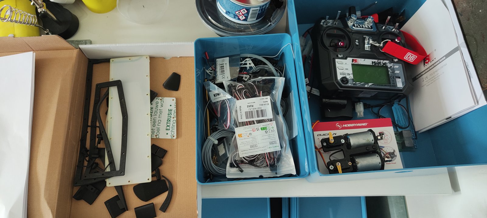

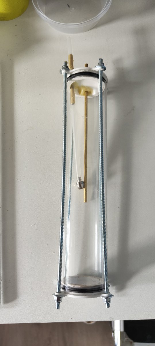

    Al een tijdje niets gepost, maar heb eerst ander project afgerond. Maar niet stil gezeten. Heb de twee romphelften aan elkaar gelast (abs/aceton lijm( en diverse items verzameld. Ballast tank gemaakt en alle elektronica bij elkaar verzameld. Heb ook hoop 3d geprinte onderdelen. Morgen gaan we aan de U47 beginnen. Schuren van de kiel en dek gereed maken. Verder de 3d aangepaste roeren en dive planes installeren. Keep you posted.
