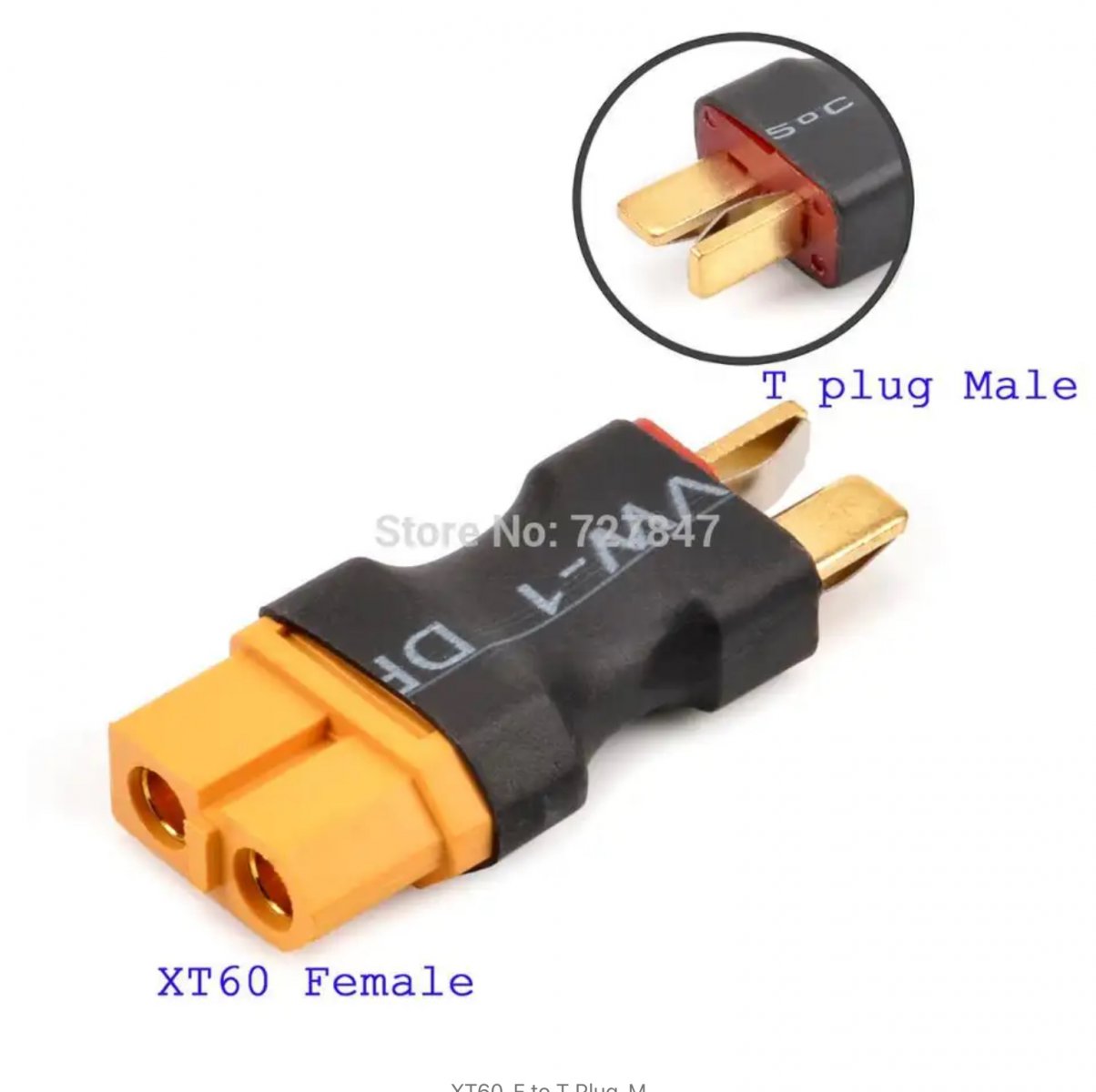

    De accu's kan je gebruiken als ze zeker die 60C kunnen leveren. De C-waarde wordt nog wel eens overdreven. En denk je dat die T-stekkers gaan passen op de XT60 stekkers op de regelaar?

    Of de T-stekkers op de XT-60 stekkers past of niet, is niet zo balangrijk. Er zijn overgangen te koop op AliExpress.

    Stekker op stekker op stekker is vragen om verliezen, ik zou geen verloopjes gebruiken.

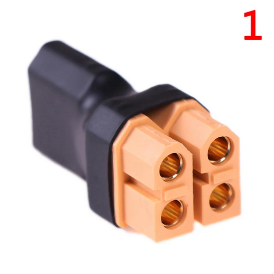

    En een splitter heb je niet nodig als je regelaar al 2 stekkers kent. Is dat overigens een splitter voor serie of parallel?

    Daar heb ik niet aan gedacht. Het is een parallelle splitter. Ik stop met het gebruik ervan. Ik wed dat de 7,6 volt batterij die ik als eerste heb aangesloten goed is.

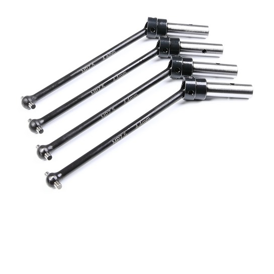

    Hier heb ik een onderdeel gekocht dat niet origineel Kyosho is. Er zijn aandrijfassen met kruiskoppelingen en deze zijn gemaakt van staal.
    Nu het staal is in plaats van aluminium, is het niet zo belangrijk dat het origineel Kyosho is.
    Ze waren ook niet goedkoop. En ze zijn ontworpen voor MP7.5
    Oorspronkelijk had de auto alleen een kruiskoppeling aan de voorkant, maar nu krijg ik die ook aan de achterkant.

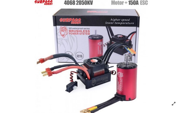

    Ik heb dit motor gekocht. De motor heeft goede feedback op aliexpress.

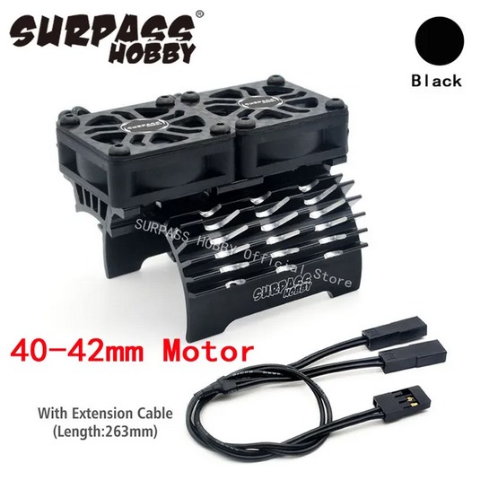

    Dubbele koelventilator voor 4068 motor

    Ik lees dit maar wat laat. Ik heb een paar jaar geleden een MP7.5 ook omgebouwd naar brushless. Maar ik maak bij conversies de nodige onderdelen zelf zoveel mogelijk. Dat is voor mij het leuke eraan. Ik geef niet zoveel om origineel houden, al zorg ik telkens wel van zo weinig mogelijk gaten bij te boren of dergelijke. Zodat alles in theorie terug zou kunnen geconverteerd worden.
    Ik heb die surpass combo ook nog gekocht en gebruikt (heel aantrekkelijke prijs). Geen slechte ervaringen met een motor van dat merk, maar de esc is rommel. Zit niet goed samen, niet goed te programmeren. Of de te programmeren waarden leken er niet op. Ik weet niet juist meer wat, maar ik dacht dat de punch slechts heel laag gezet kon worden en/of de remkracht niet heel hoog. Beide zaken die je bij een buggy wel wilt. Behuizing was ook erg cheap en crappy... Hoe dan ook, voor mij geen esc's meer van die shops, of toch zeker niet voor 1/8 modellen. Voor 1/10 wel ok ervaring dacht ik. Soortgelijk merk is Hobby Queen. Maar daarbij zowel motor en esc rommel.

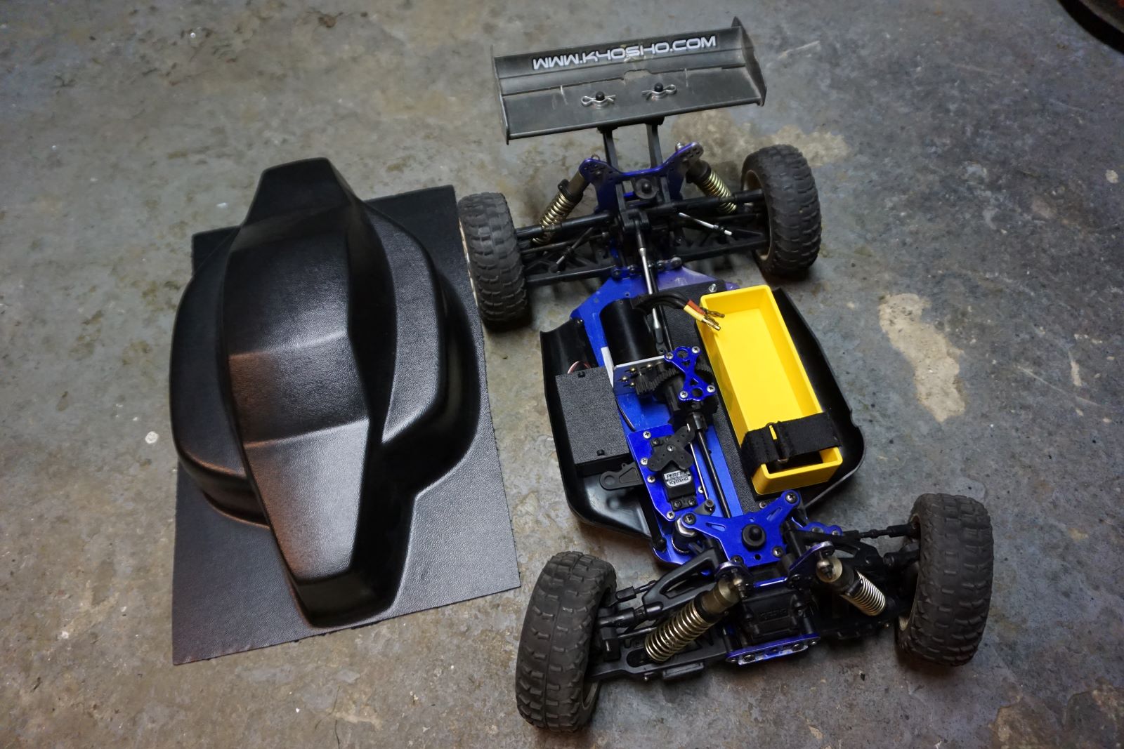

    Moest even zoeken, maar dit was de mijne: [​IMG]
    Hier nog niet helemaal klaar, maar je krijgt het idee. De body is een eigen body die ik ondertussen gebruik voor verschillende 1/8 buggy's.
    Deze is al lang verkocht, het mij meer om het bouwen.
    En valt me ook te binnen dat er ook een ombouwverslag is van een kyosho MP5. Dus ouder model, maar ook een toffer in mijn ogen. Deze heb ik nog maar staat al even te koop.
    Brushless ombouw vind ik perfect voor een budget hoogwaardige brushless buggy te hebben. Met wat geluk vind je oudere nitro's 2dehands voor kleine prijsjes gezien nitro minder populair geworden is.

    Was jouw Surpass-motor voor schaal 1:8? Op AliExpress heeft deze set 5-sterren feedback.
    Ik heb nieuwe aandrijfassen gekocht die geen echte Kyosho zijn. Maar ze zijn van staal en bedoeld voor MP7.5.
    Omdat ze van staal zijn in plaats van aluminium, heb ik ze gekocht omdat ze aan één uiteinde een kruiskoppeling hebben.

    Omdat de motor die ik gekocht heb niet goed is, zoals je zegt, heb ik ervoor gekozen de bestelling te annuleren.
    In de toekomst zal ik een motor en ESC van Hobbywing kopen, ook al moet ik nog veel meer sparen.
