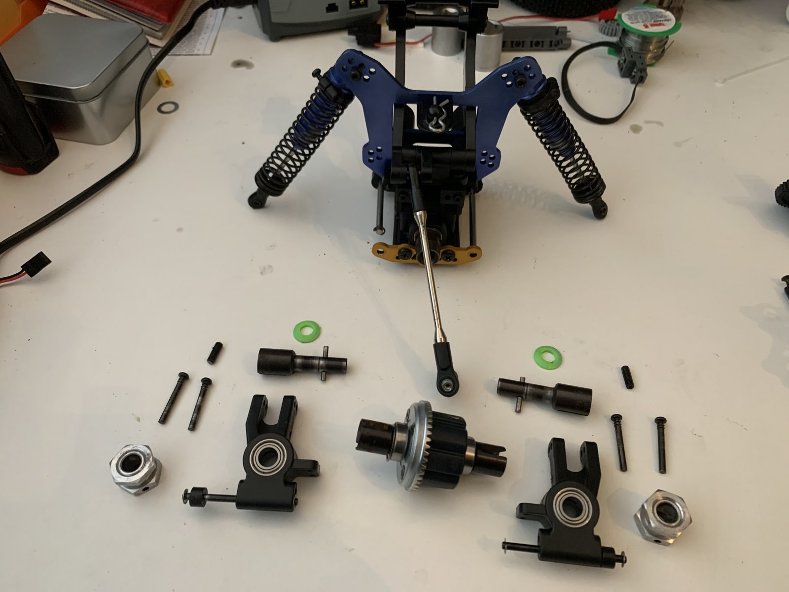

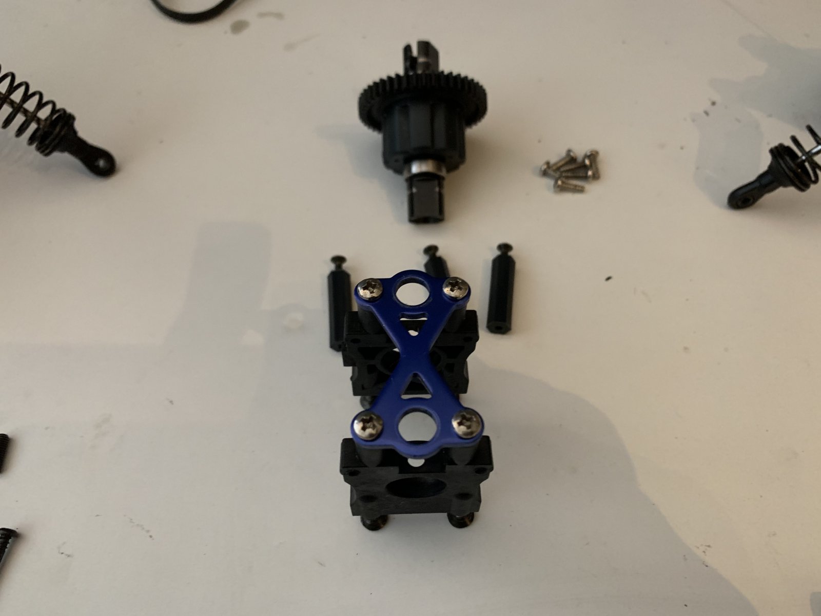

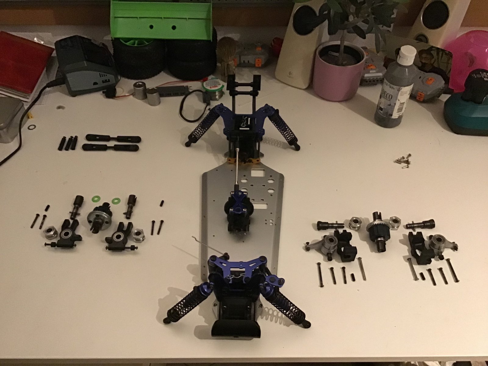

    De achter- en middenunits zijn volledig gedemonteerd en alle onderdelen zijn volledig gereinigd en ontsmet.
    De voorunit heb ik gisteren schoongemaakt en staat ernaast.

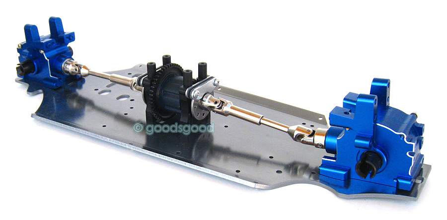

    Dat klopt, maar mijn assen zijn gemaakt in VS - niet Asia.
    En dat is een van de reden dat Ik gekocht heb.

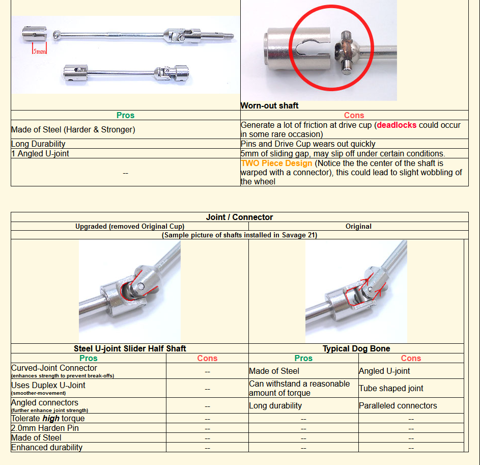

    Hier is sommige spec.

    Ja, leuk zo'n specsheet dat niets zegt. "Ze zijn van staal, dus beter", prrrffff..... Echt, dat zegt alles.
    De originele assen zijn overigens ook van staal....
    Een versleten outdrive laten zien met een dogbone met een totaal niet versleten pin, lekker geloofwaardig.
    Dit is echt zo'n WC-eend reclame.

    Ik denk dat gebogen verbindingen en 2 mm pennen in kruiskoppelingen om slijtage te voorkomen en de sterkte te vergroten zeer goede argumenten zijn voor kwaliteit.
    Als ze zulke details hebben toegevoegd om slijtage te voorkomen en de sterkte te vergroten, denk ik dat de rest ook goed is.
    En vergeet niet dat de assen 6 bevestigingspunten hebben in plaats van slechts 2.
    En dit is geen "Made in china". Die zijn gemaakt in VS. Ze worden verzonden vanuit Washington.

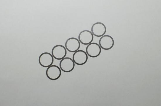

    De auto moet 100% compleet zijn en er ontbraken seegerringen en enkele shims.
    Dus kocht ik een originele setje met shims voor de Kyosho mp7.5, maar de seegerringen kocht ik op AliExpress

    Die gebogen verbindingen is een lulkoek verhaal, dat maakt echt niets beter. En ja, 2mm pennen die niet in een sleuf schuiven maar netjes in een gaatje scharnieren zal langer mee gaan maar ze zullen nog steeds inslaan en speling krijgen, en als er iets van speling op komt zal het alleen sneller gaan. Zeker met 2mm pennen zal de druk op het gat best groot zijn en dus snel slijten en is er zelfs een kans dat de pennen kunnen breken.
    Om je een idee te geven, hier mijn originele wielassen van aluminium (!!) met stalen cvd constructie.
    Gelukkig kan ik deze aluminium assen 2x gebruiken omdat er 2 posities voor de montage van de CVS aanwezig is.
    Deze assen zijn van 7075 en zijn hard geannodiseerd alleen dat hard geannodiseerd stelt niets voor aols na 1 race the annodisatielaag weggesleten is. Met een seizoen van 6 races en wat trainingen kan je 1 vol seizoen met die aluminium assen doorkomen.
    En als je kunt knutselen, waarom niet. Verse assen van 7068-T6511, dit is het hardste soort dat je als normale consument kunt kopen, deze gaan volgend jaar ingezet worden:
    En als je dan toch bezig bent, dan ook maar een set van titanium gemaakt, die moet ik nog verder af maken:
