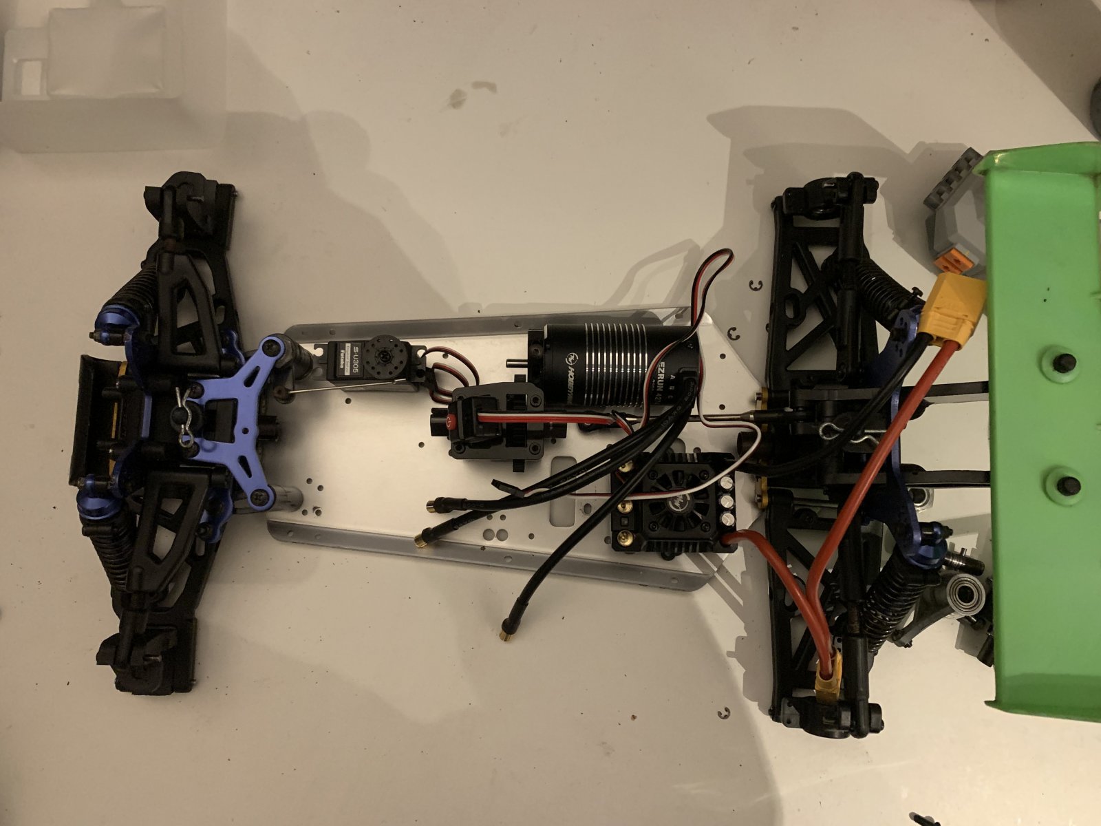

    Ezrun 150 ampere en 2200kv

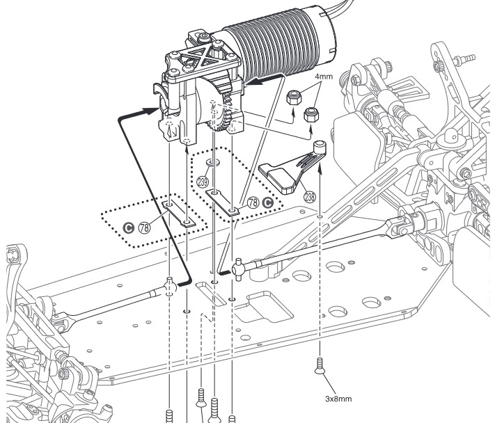

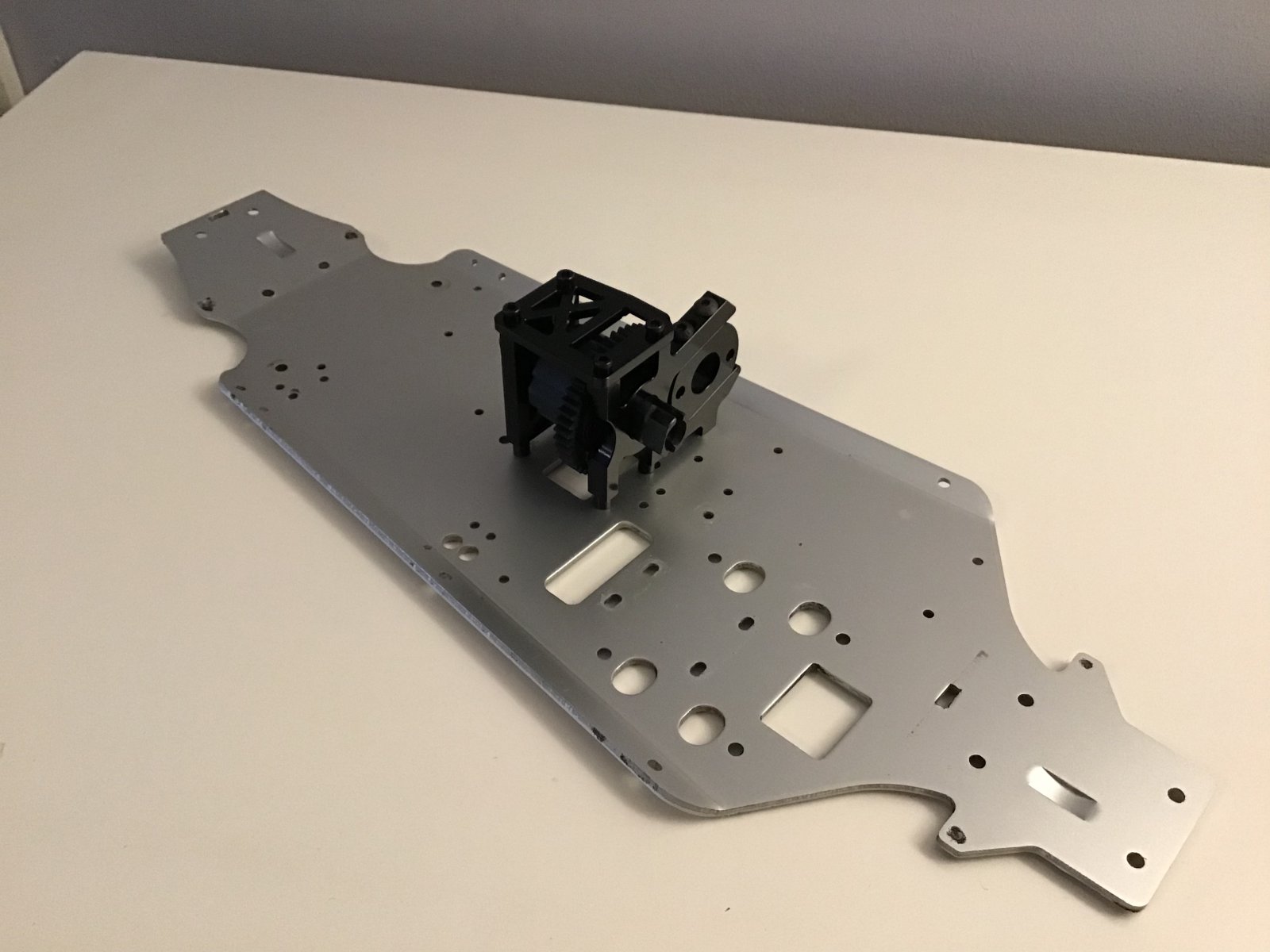

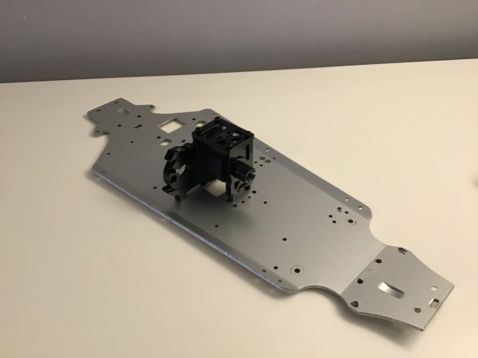

    De electro-mount staat op min oude chassis. Ik moest eer proberen op de Aude chassis omdat ik een gaatje moeten boren. Ik wil offenen op de oude chassis.
  4. Helge
    Helge
    Lid geworden:
    29 aug 2023
    Berichten:
    441
    Locatie:
    Roermond
    Ik onderzoek hoe het moet.

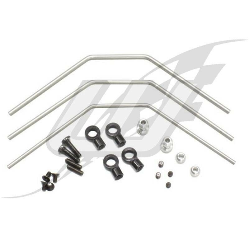

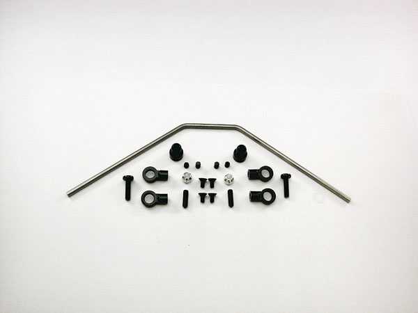

    Ik heb sway bar gekocht voor en achter.
    Voor
    Achter

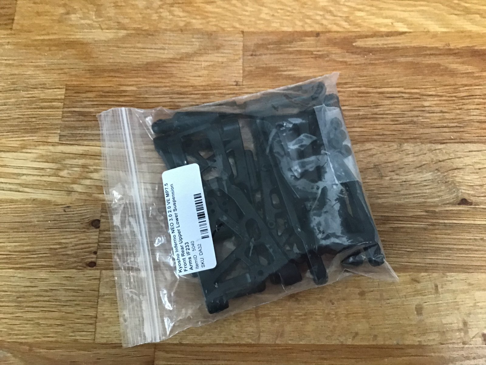

    Gloednieuwe suspention arms.
    Het is misschien niet nodig geweest om deze aan te schaffen, maar de auto moet wel zo goed als nieuw zijn. Toen ik de auto op de marktplaats kocht, waren deze erg vies en zagen er versleten uit op de foto's.
    Ik kocht ze voordat ik mijn auto kreeg
    Er ontbraken heel weinig onderdelen zoals seegerringen en shims dus die is ook besteld.

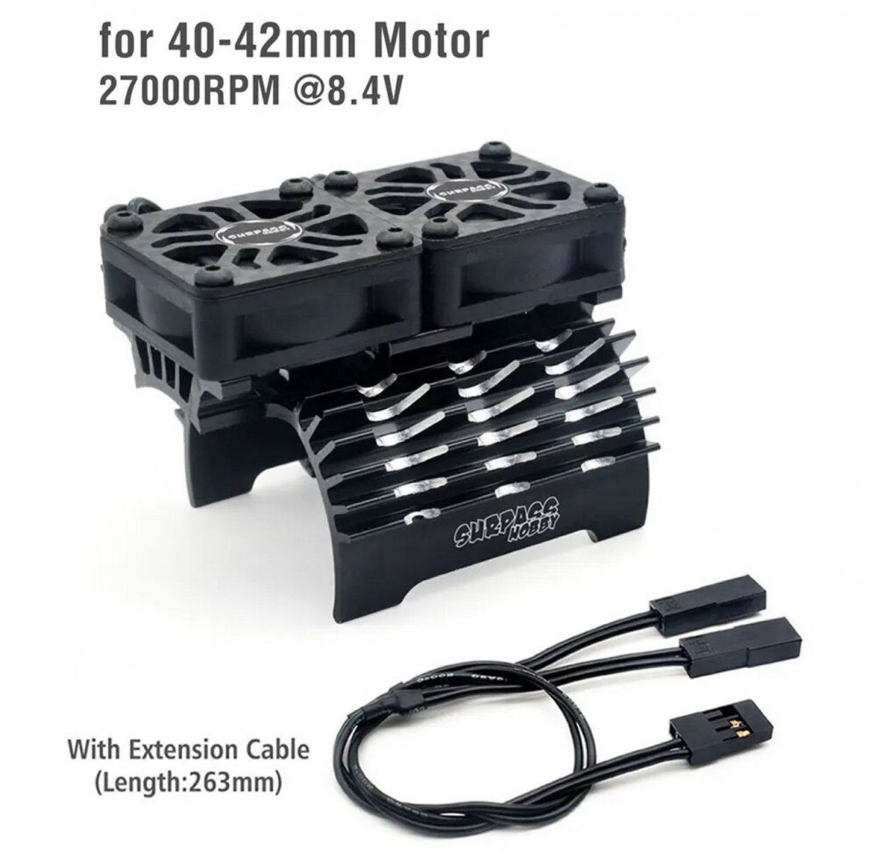

    Heat sink met dobbel ventilator.
    Ik heb besteld
    Het is bedoeld voor 4274 motor

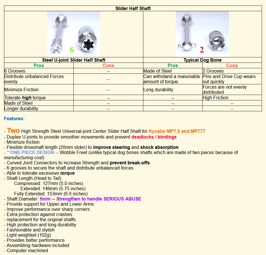

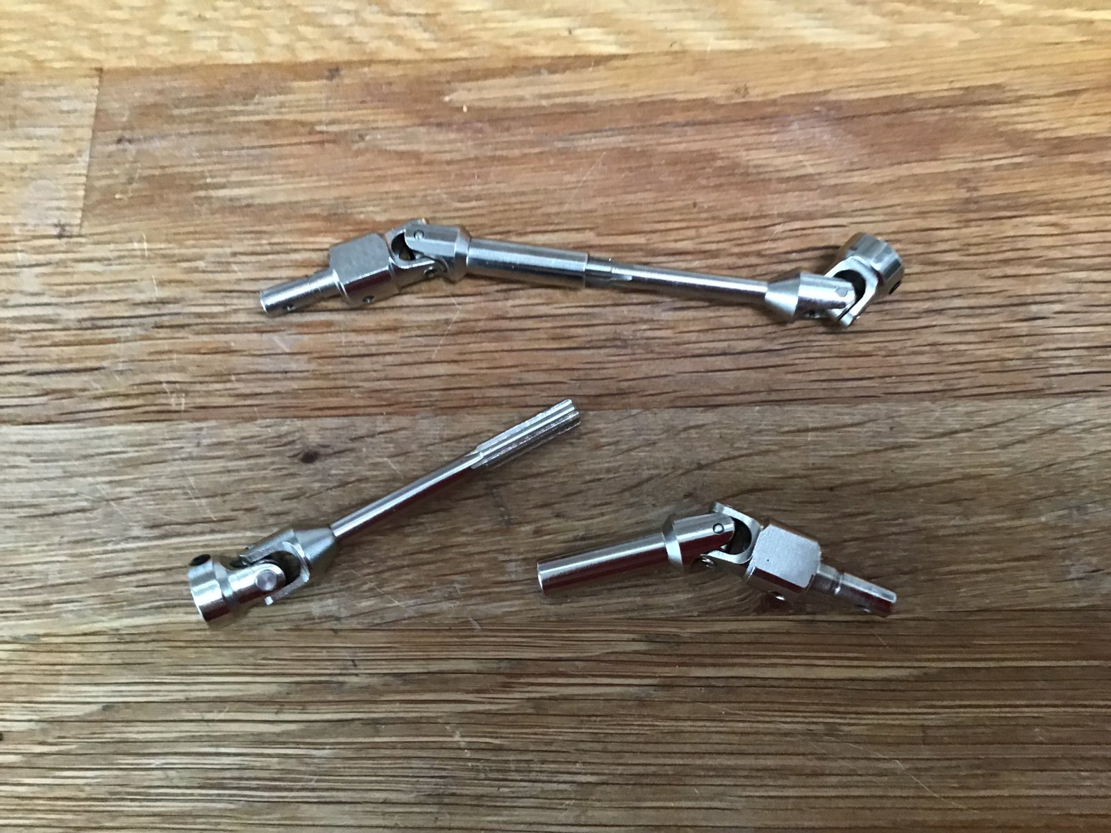

    Inferno MP9 electrisch heeft kruiskoppelingen op alle aandrijfassen. Dat moet betekenen dat het goed is.
    Maar het is maar aan één kant.
    Het zal spannend zijn om degene te proberen die ik heb gekocht en die aan beide uiteinden kruiskoppelingen hebben.

    Omdat het chassis flink flext en bij jumps en landen ook makkelijk even doorbuigt moet het aan 1 kant schuifbaar zitten. Daarnaast moet een differentieel makkelijk eruit te halen zijn voor aanpassingen en onderhoud.
  10. Helge
    Helge
    Lid geworden:
    29 aug 2023
    Berichten:
    441
    Locatie:
    Roermond
    Ook met de assen die ik heb besteld is er geen probleem.
    Een as bestaat uit twee assen die in en uit schuiven als het chassis flink flext..
    De assen hebben dus nog steeds vrije beweging, ook al zijn er aan beide uiteinden kruiskoppelingen.
    LOOK: "Steel U-joint slider half shaft"

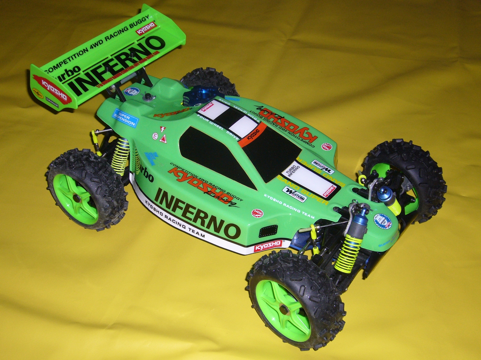

    Ik had dit auto 25 jaar geleden.
    Ik wil deze klassieker nabootsen als elektrisch model, dus ik dacht om stickers voor Turbo Inferno te plakken en dezelfde kleuren te hebben.
    De velgen van mijn auto en de vleugel zijn vrijwel precies hetzelfde.
    Er zijn gereproduceerde stickers beschikbaar.

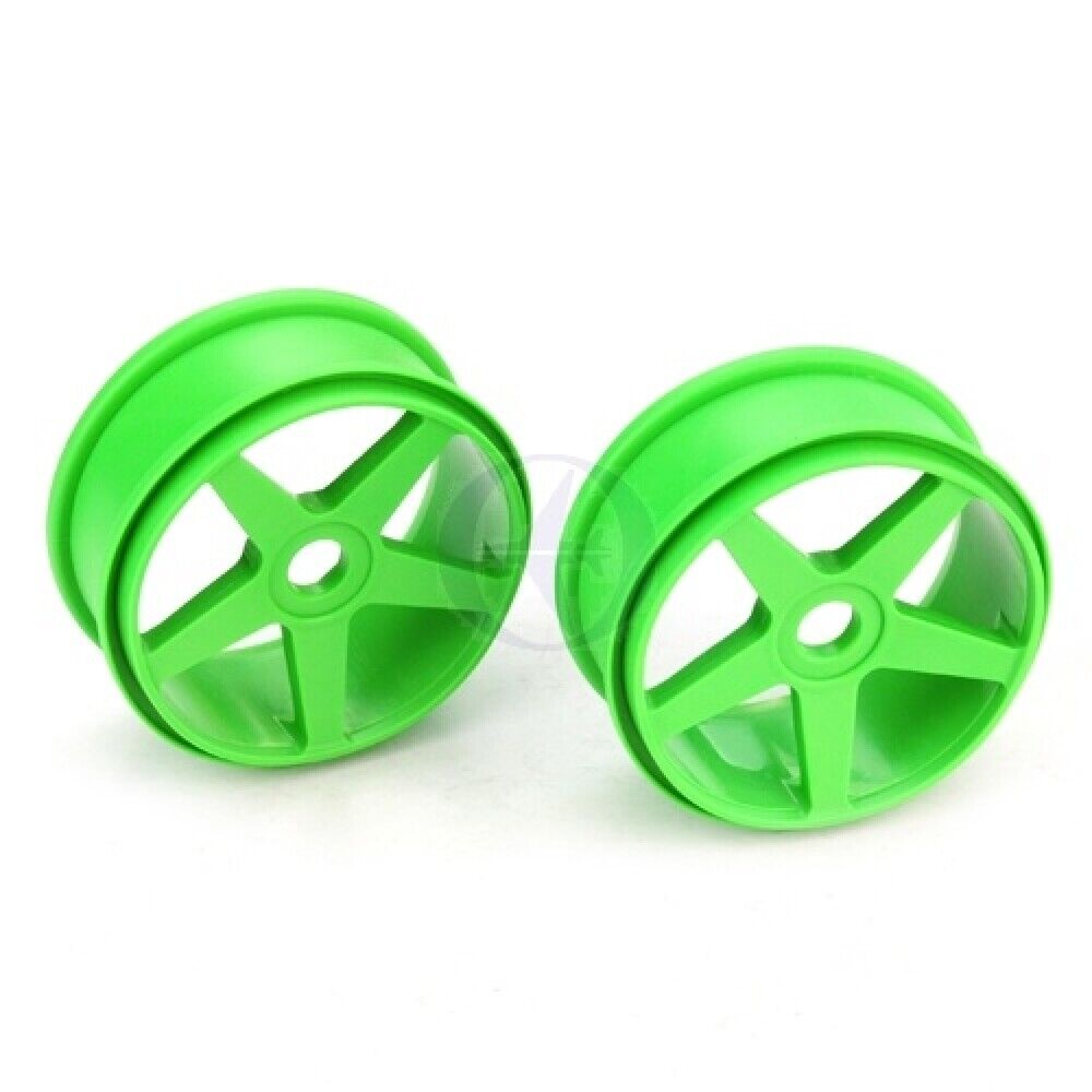

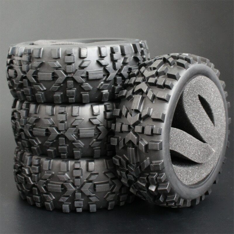

    om een elektrische Turbo Inferno na te maken heb ik deze dingen nodig:
    Ik heb nieuw wielen nodig. Deze velgen van Thunder Tiger past.
    En de banden past.
    Er zijn ook gereproduceerde stickers beschikbaar.
    En met de juite stickers

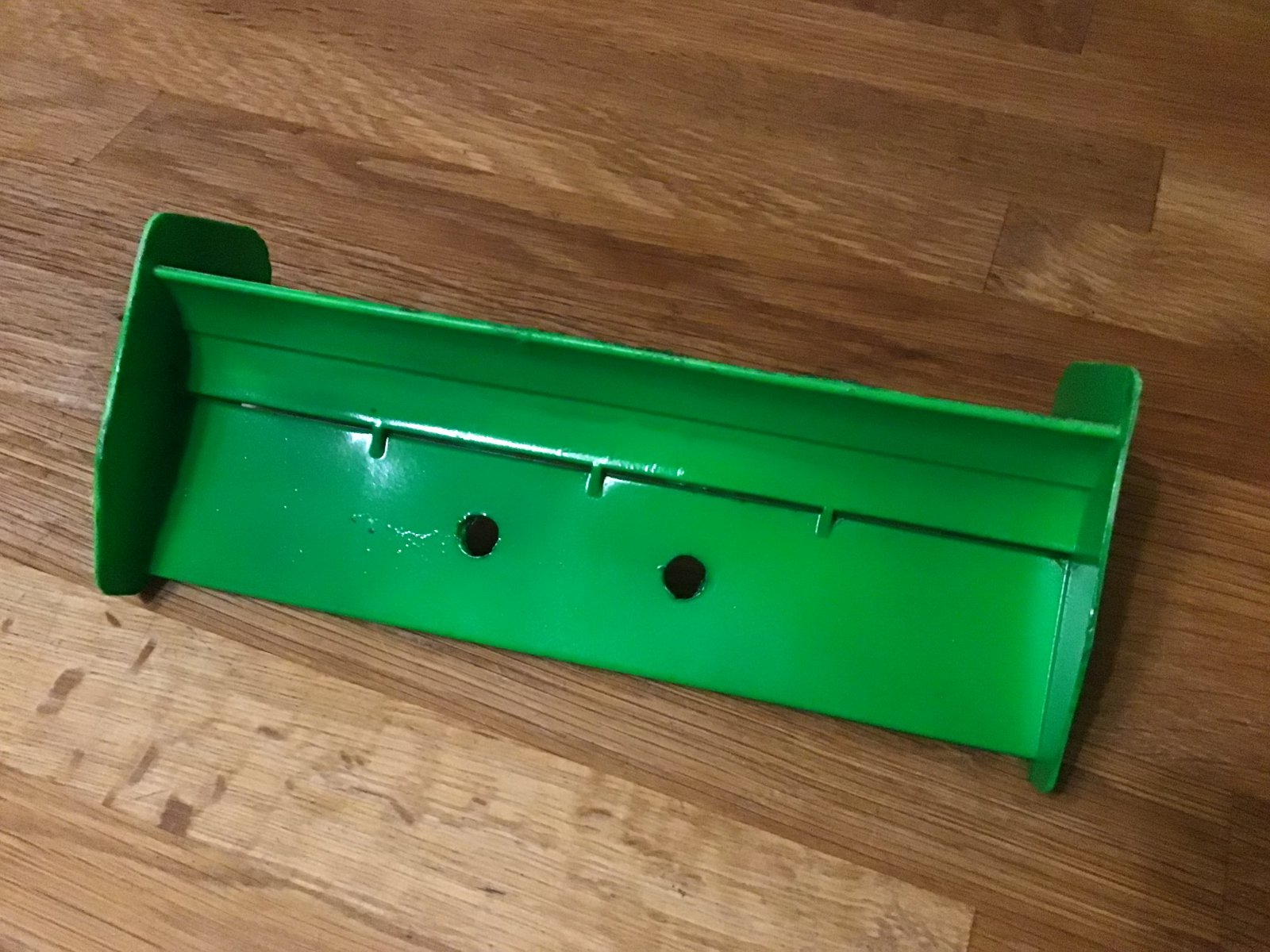

    Het wordt een Turbo Inferno MP7.5
    De spoiler heb ik in dezelfde groene kleur gespoten als de carrosserie.
    De spoiler is oud en heeft door de jaren heen veel kleur verloren.
    Ik heb hetzelfde lakje gebruikt om het 100% perfect te krijgen.
    Nu heb ik een blanke lak die aan het drogen is en deze moet glanzend gepolijst worden met autopoets.
    Laatst bewerkt: 5 nov 2023
  14. Helge
    Helge
    Lid geworden:
    29 aug 2023
    Berichten:
    441
    Locatie:
    Roermond
    De spoiler moet glanzend gepolijst worden met autopoets.
