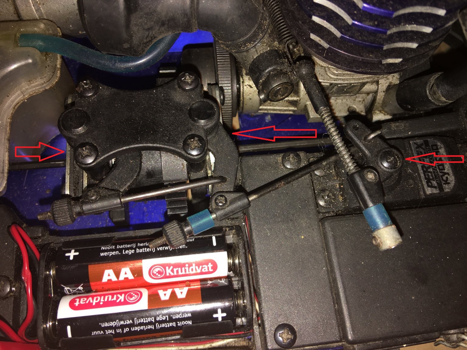

    Het lijkt inderdaad een rem te zijn. Ik heb een beetje deze twee bewogen en nu lijken de voorwielen helemaal op de rem te staan. Welke moet ik waarheen bewegen om hem los te krijgen?
    De rechtse is volgens mij het gas toch?

    Als je de servo iets verdraaid dat de gasschuif van de motor iets open getrokken staat moet die van de rem af zijn.
    Heb je heel toevallig de metaten plaatjes aan beide uiterste einden ook los gehad? Die schroeven moet je namelijk niet geheel aandraaien, door ze iets los te laten geef je de remschijf wat speling.
    Verder op de foto, het kartelwieltje bij het blauwe rubbertje zorgt voor het 1e aangrijpmment van de rem, de andere zorgt voor de balans tussen de voor en achter rem.

    even voor mijn beeldvorming.
    het rechtse pijltje: Dit is de servo? ik heb dat boemerang dingetje wat bovenop zit beide kanten op gedraaid, daarbij ging de gasschuif wel mee open maar de wielen liepen alleen maar stroever leek het wel.
    Het middelste en linkse pijltje: Die metalen plaatjes bedoel je? Die heb ik volgens mij niet losgeschroeft. Deze zaten erop geschoven samen met de zwarte houders. Ik heb ten eerste het plaatje bovenop losgeschroeft en omgeklapt. Daarna heb ik aan de onderkant 4 schroeven losgedraaid en kwam dat hele blokje los. Deze kon ik er zo uithalen. Ik heb de exploded view die je eerder gepost had erbij gehouden maar mijn onderdeeltjes zagen er iets anders uit dus hoop ik dat ik alles goed heb teruggezet. Als ik dat blokje er weer uit schroef en er een foto van maak, kun je dan zeggen of dit goed gemonteerd is of juist niet?

    OK, Een aantal dingen om naar te kijken:
    In de hele remconstructie moet alles losjes bewegen op alleen het stangetje van de servo na (idd, dat is de servo)
    Dus:
    - de 2 rem-heveltjes aan dat middenblok
    - de stangetjes moeten vrij door de oogjes shuiven
    - de oogjes waar de stangetjes doorheen gaan moeten vrij kunnen draaien (toevallig daar op los en vast gemaakt? Die moet je niet vast draaien maar ietsjes los houden)
    - En als je de rem-heveltjes beweegt moeten de remschijven vrij komen.
    Als het mechanisme overal vrij beweegt blijft er alleen de loopvrijheid van de remschijven over, dan zal je goed moeten kijken waarom de remschijven niet vrij lopen.
    http://www.kyosho.com/jpn/support/instructionmanual/buggy/pdf/31096F-DBX-readyset-MM_m.pdf
    Op pagina 8 staat de opbouw van dat blok.
    Als er zonder reden iets stroef loopt moet je gewoon eens de schroeven die dat onderdeel op zijn klek houdt een klein tikje los draaien, misschien dat je ze te strak hebt aangedraaid.
