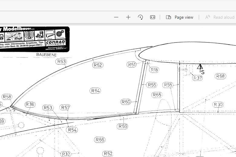

    Zo zit het volgens de tekening.

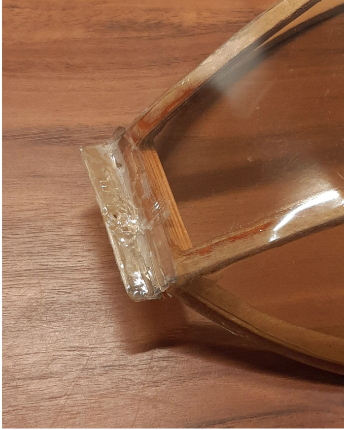

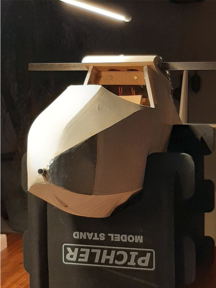

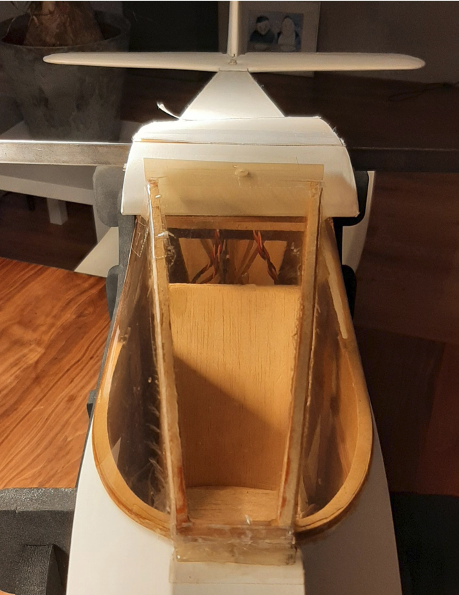

    En nu random een aantal foto's die een beeld geven van de stand van zaken (zoals gekocht).
    Zo zit de haak . . . (Let niet op het stof.)
    De passing van de vleugel aan de romp was erg goed toen ik 'm ophaalde!
    Dat is hier niet te zien.
    (Ja, en ondertussen staat de tv aan . . . )
    Vlakstaal ziet er best goed uit.

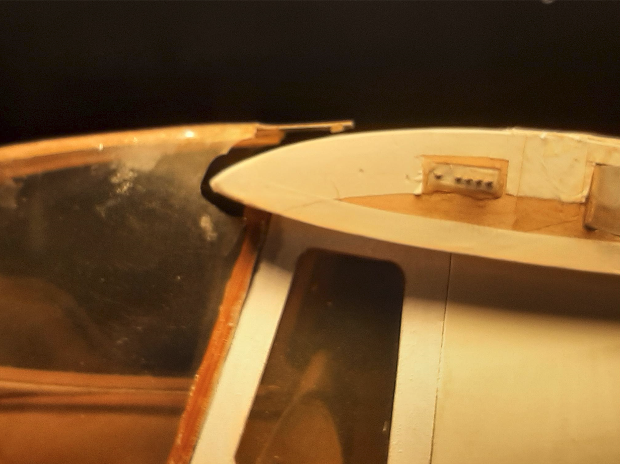

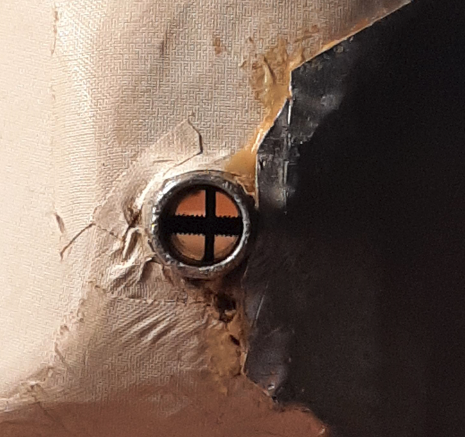

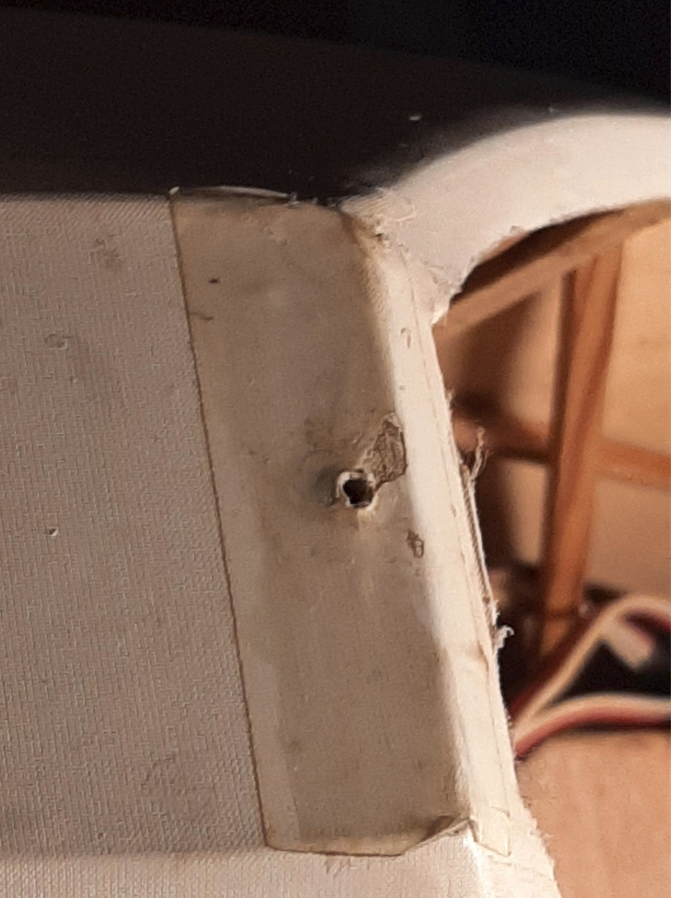

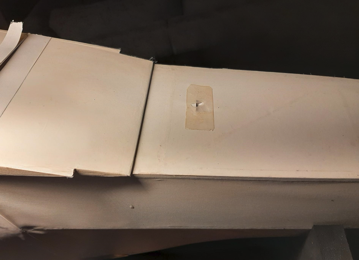

    Het gat in de bovenkant van de neus, waar de voorkant van de kap op vastgeschroefd zat . . .
    Waarschijnlijk is hier ooit de antenne uitgekomen.
    Ik zou het liefst het stukje plakband er volgens de regelen der kunst afhalen (welke zijn dat?), en er een mooi rond plakkertje op zetten.
    En misschien een reepje bekleding, over de hele lengte, naar de staart?

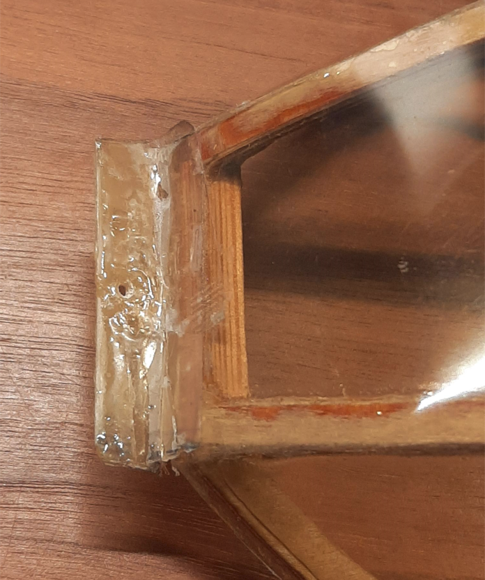

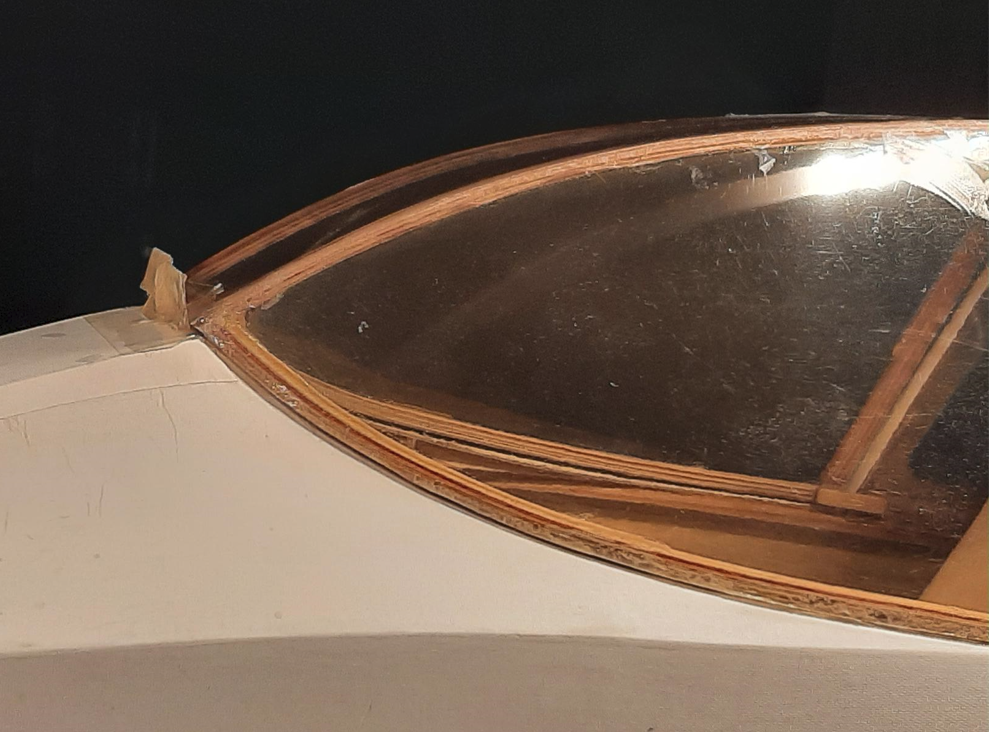

    De voorkant van het kapje.
    Zaqt (denk ik) met een schroefje vast.
    Waarschijnlijk waren er in die tijd nog geen kleine schijfvormige magneetjes . . .
    (Die heb ik nu wel! :) )
    Zo past de kap nu om de vleugel.
    Dat kan beter . . .
    Het frame van de kap past best mooi op de romp.
    Maar dit is minder . . .
    Ik denk dat ik dat brok lijm en plakband er maar afhaal en vervang door balsa en magneetjes . . .

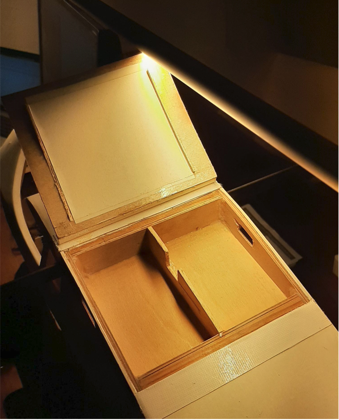

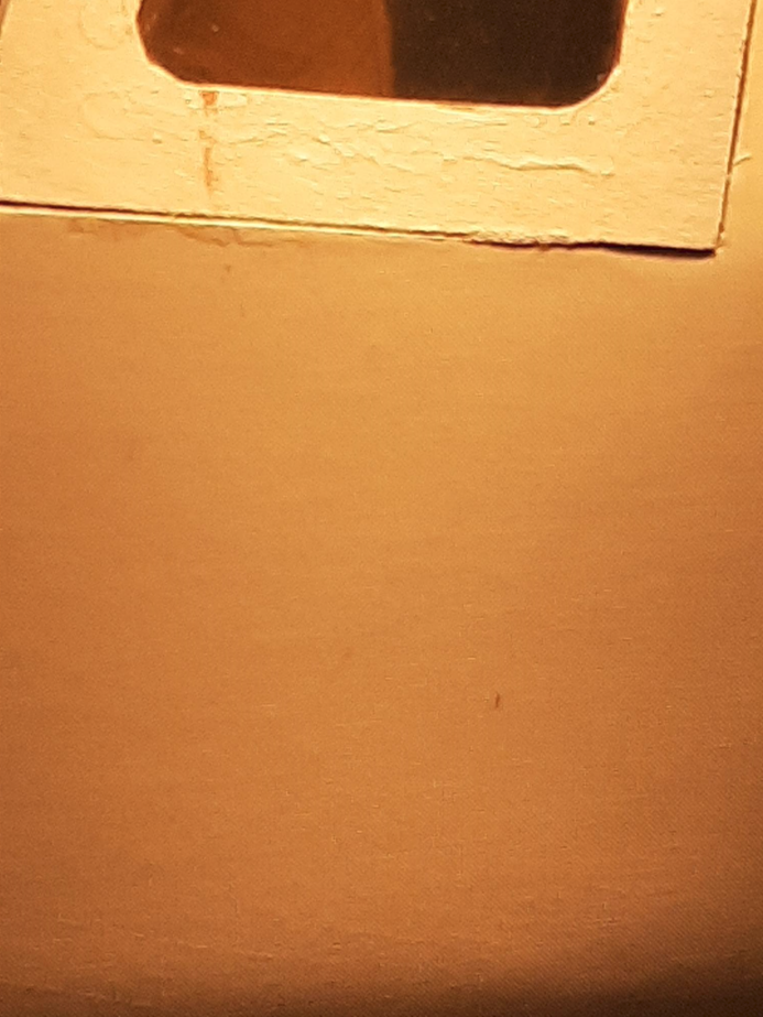

    De bespanning, het materiaal.
    Als je je vingernagel er overheen haalt hoor je ZIIIIIEEEEE . . .
    Zo verder.

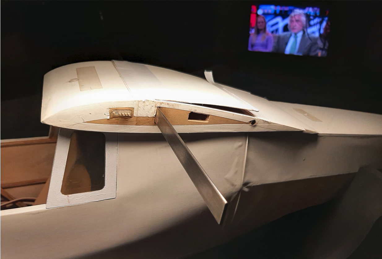

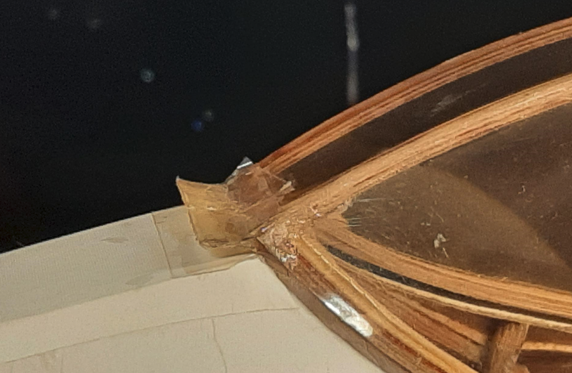

    Trekhaak vanaf de voorkant.
    Huh???
    Wat beweegt hier?
    Volgens mij kan hier een stukje af.
    (Die bekleding is schaal. Een rol pepermunt voor wie weet waar die (1 : 1) voor dient. (Ik weet het.))
    Ja, zo erg is het.
    Kapje en gaatje in de vleugel passen niet echt lekker op elkaar . . .
    Zo zit het beter (maar dan zit het een beetje scheef . . .)
    Dus.

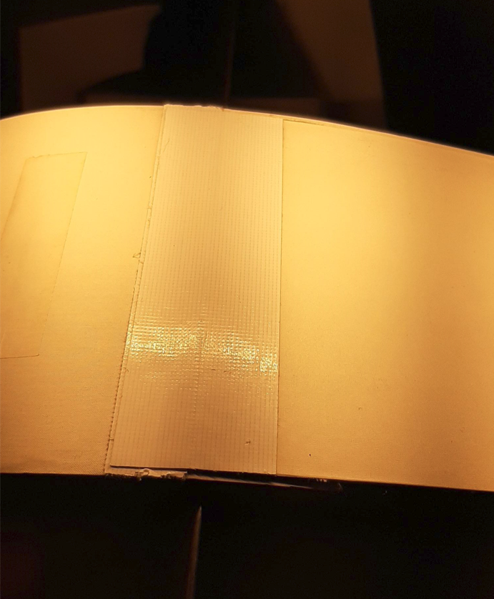

    Allerlei tape . . .
    Lelijk.
    Lijkt me ook te vervangen door magneetjes.
    Maar wel 'n mooi ding!

    Plakband verwijderen: Voorzichting met de Fohn verwarmen, en zodra je een hoekje los hebt, 180 graden omvouwen en dan zo vlak mogelijk wegtrekken (dus de kracht parallel aan het oppervlak zodat je niet de onderliggende bekleding lostrekt), ondertussen BLIJVEN verwarmen, De warme lucht in de vouw van het plakband blazen. Om het aanschouwelijk te maken:
    Stel, dat stukje plakband ligt van links naar rechts. Je blaast vanaf de rechter kant (de fohn blaast dus van rechts naar links). Met een scherp mesje o.i.d. aan de LINKER kant het tape lospeuteren, met een pincet of punttangetje beetpakken (anders brand je je vingers), en naar rechts lostrekken, ondertussen met de fohn in de vouw blazen die nu in het tape ontstaat. Dat laatste is belangrijk, blaas je vanaf de andere kant dan koelt de lijm af en trek je de boel kapot.
    Ik recycle op deze manier ook heel vaak bubbeltjes-enveloppen of dozen, meestal krijg ik de adreslabels er zonder schade af (en dan bedoel ik, schade aan envelop of doos, niet het label).
    Laatst bewerkt: 29 jan 2022

    Ik overweeg om ipv. met een föhn het plakband te verwarmen met een (niet al te hete) soldeerbout; dan kun je wat preciezer te werk gaan.
    Goed idee?

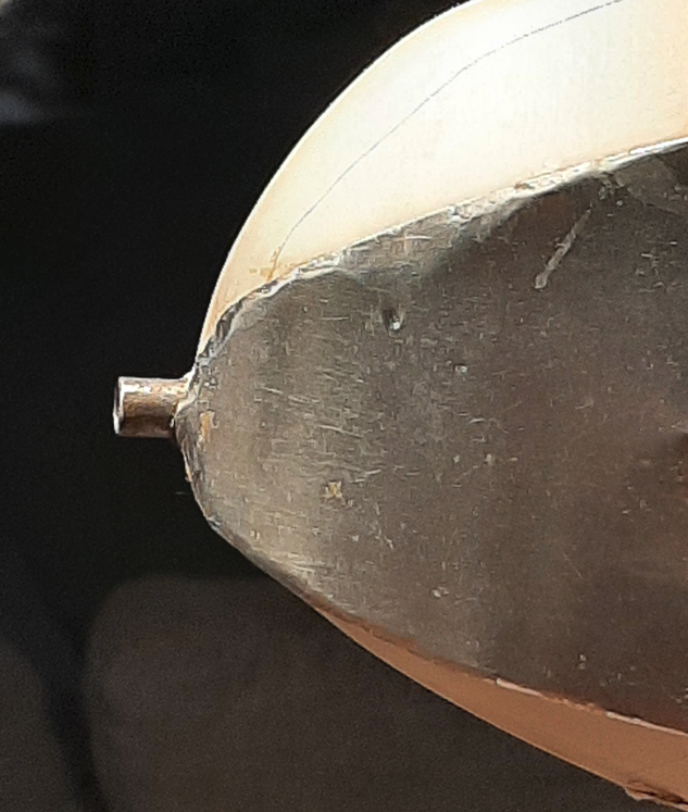

    bedoel je de Spatz van Nico? hier te zien in Enkhuizen, maar Nico is ook een vaste bezoeker in Kampen. En krijgen we nog antwoord op jouw vraag waar die alu schetsplaat op de rompneus voor dient?:)

    Pak dan liever een folieboutje... maar naar mijn ervaring werkt dat alleen maar minder goed, je wilt JUIST dat die tape over de hele oppervlakte gelijkmatig verwarmd wordt, en NIET locaal, want dan krijg je verschillen in kleefkracht en scheurt je tape steeds in bij het lostrekken.
