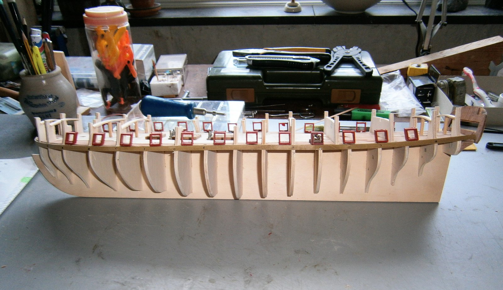

    mooi hoor, de loop van het kanon een beetje meer naar beneden als dat kan, ( maar alleen als de loop horizontaal blijft staan ) :):)

    Ik denk de geschutpoort iets omhoog.. toch?

    Als dat mogelijk is, zou dat het mooiste wezen natuurlijk

    Als ik het goed begrepen heb staat de poort zo goed op het dek volgens beschrijving. Maar worden de wielen achterwegen gelaten waardoor de loop precies goed moet komen.

    Dat moet ik doen idd , de wielen weglaten .

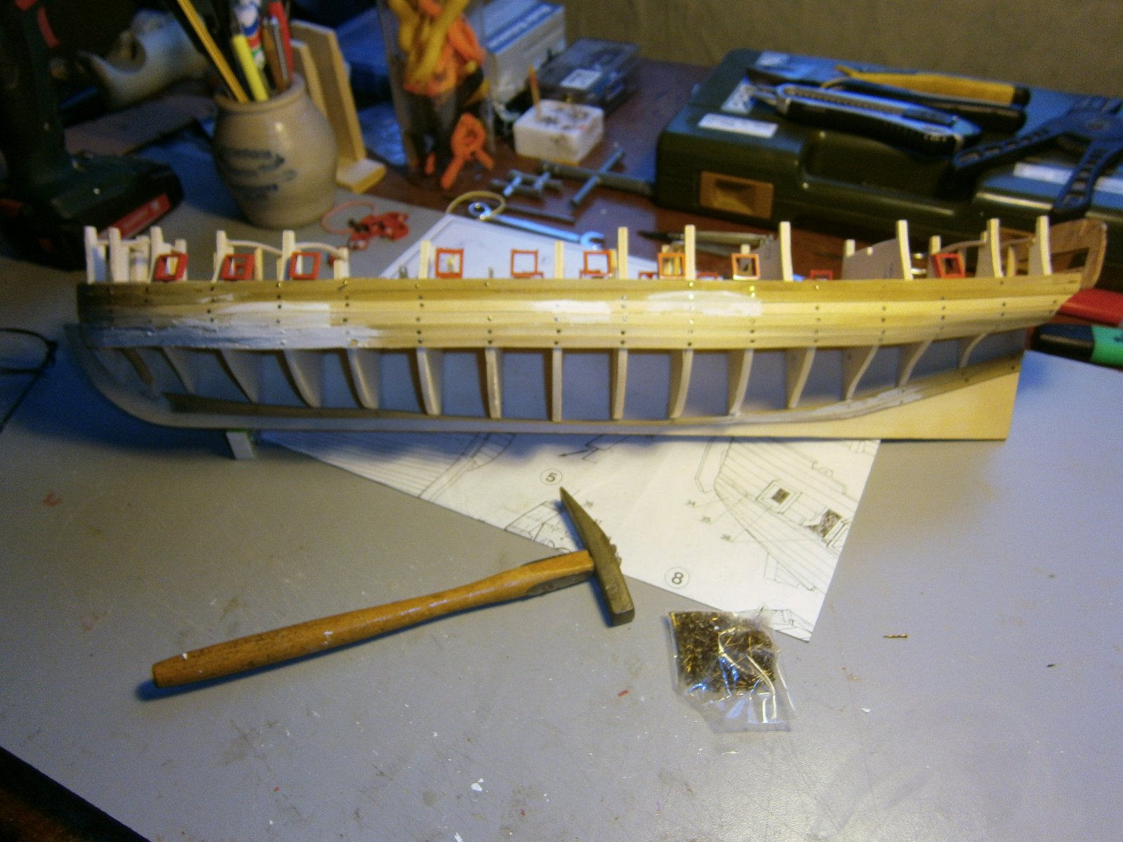

    Van hieraf ga ik onder de poorten van het geschut beginnen beplanken .

    Ik neem aan dat je eerst de spanten in model gaat schuren?
    Herby63 vindt dit leuk.

    Juist ja dat moet ook nog gebeuren .

    Als je dekbeplanking straks doorloopt staan de paarden dan nog steeds op de juiste hoogte? Probeer je poorten ook meelopend met je waterlijn te houden. Als je de poorten klakkeloos op het dek plakt staan ze niet horizontaal en de zijkanten verticaal?

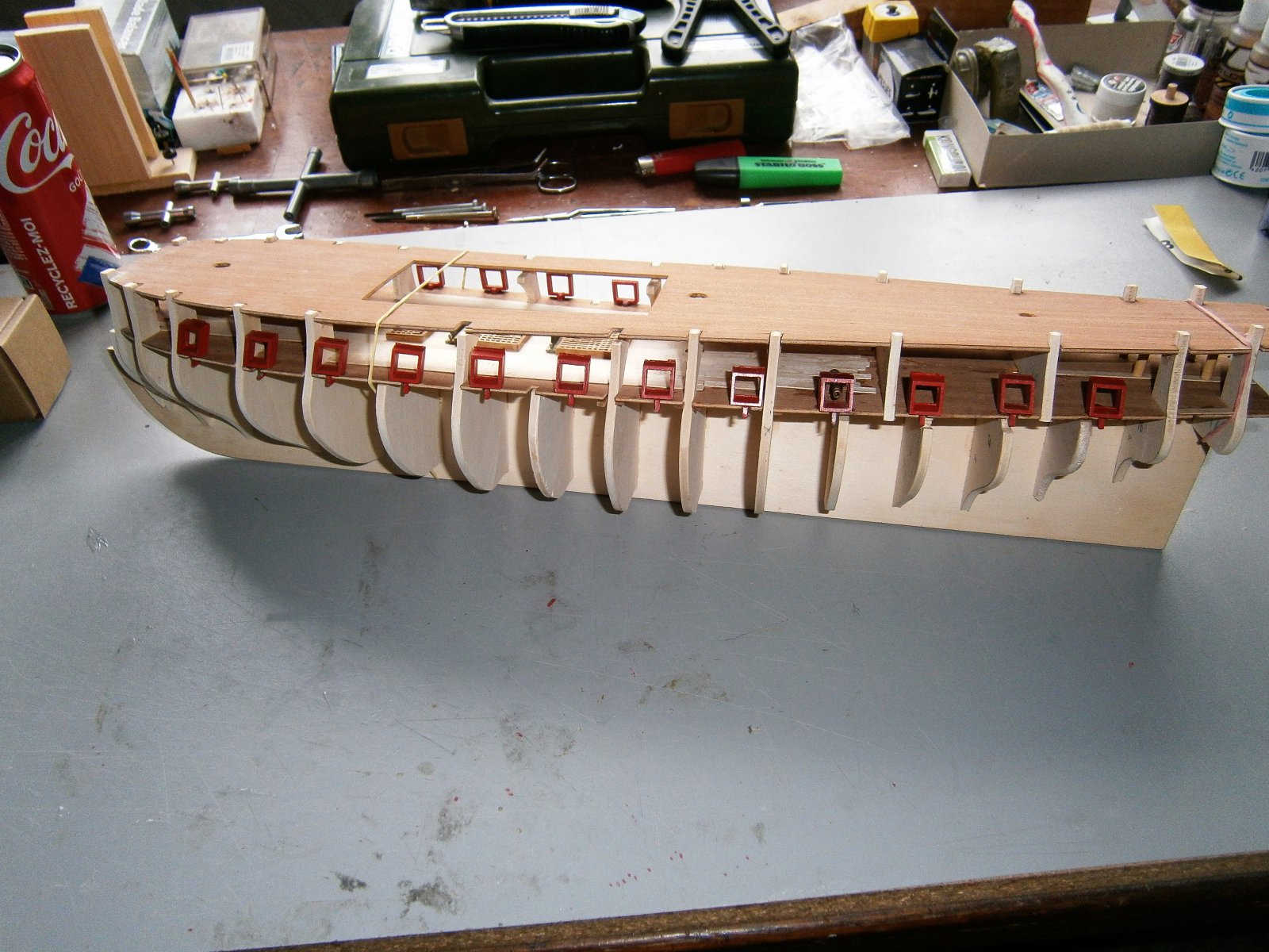

    Zo , gelukkig nieuwjaar iedereen , goede gezondheid enz . We hebben even apuze geneomen maar doen nu weer verder .

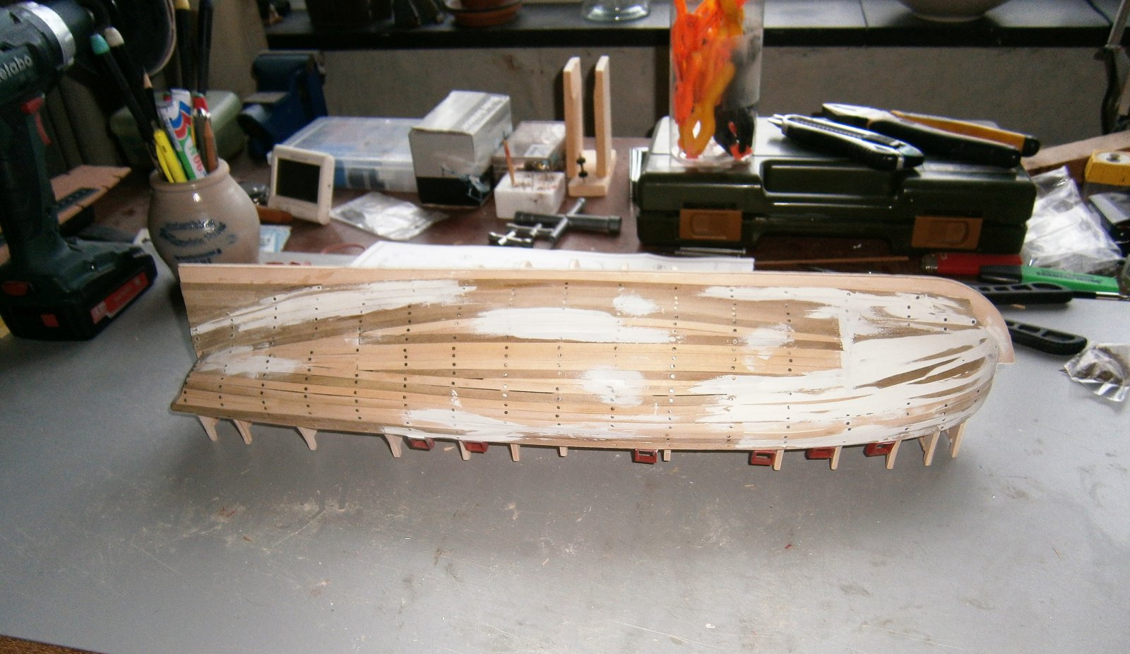

    Na veel zwoegen is de eerste lat geplaatst . Bij bouwdozen van artesania toch wat eenvoudiger hoor . :jan:

    De Lange weg van het beplanken . Er zijn ondertussen al wat poorten van de kannonen los gekomen door het spijkeren , P1140001 (2).JPG
  13. Pingu57
    8.499
    Als je eerst even voorboort, dan hoef je niet zo hard te tikken :):)

    Goede tip , kan ik doen eigenlijk .

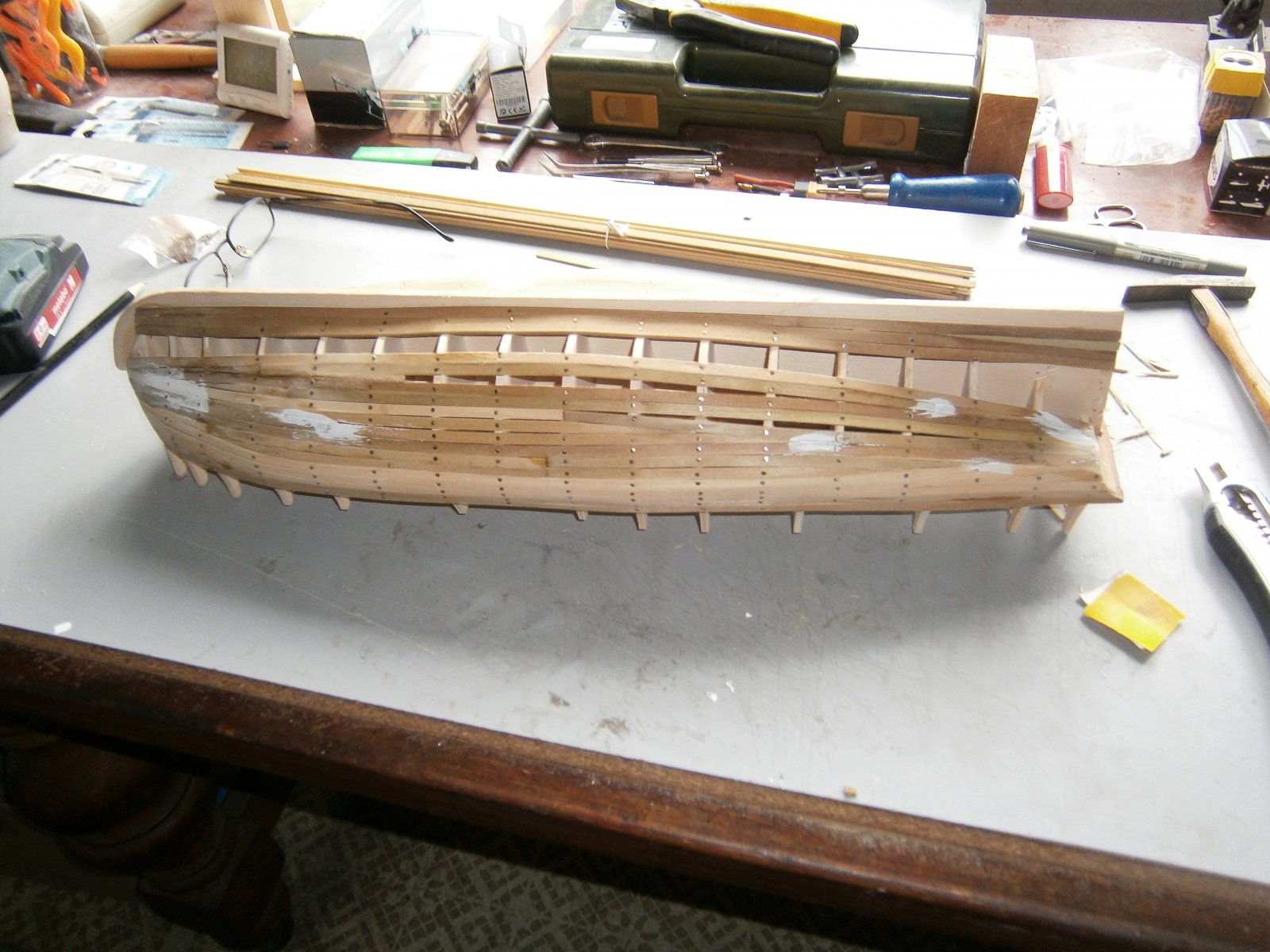

    Enkele of dubbele beplanking?
    Laat je de nageltjes zitten?
    Ik duw de nageltjes altijd in met een bektangetje. Dat is minder belastend voor de romp, en met het een paar mm uitstekende deeltje van de nagel kan je deze na drogen van de lijm veel makkelijker weer verwijderen en hergebruiken voor volgende planken.

    Dubbele beplanking .

  18. Sjors Blomberg
    Sjors Blomberg
    15 feb 2019
    741
    Bleiswijk
    Je bent goed bezig alleen de vraag is al eerder gesteld maar ik ga het ook doen.
    De spijkertjes, laat je die zitten?
    Ik zie nu dat de kopjes uit de plank steken.
    Daar ga je echt problemen mee krijgen met je 2e beplanking.
    Beter is het om ze er uit te halen of door te tikken wat Herby al zei.
    je geschutspoorten gaan nu ook alle kanten op ( naar binnen gedrukt )
    Is het niet verstandiger om eerst naar boven te beplanken zodat de poorten vast blijven zitten?
    En steviger voor je spanten.
    Als je de boot op zijn kant of kop legt dan breken ze gegarandeerd een keer af.( weet ik uit eigen ervaring)
    Sjors

    Goede tips wederom . De poorten zijn al voor de helft weer losgekomen en de andere zal ik herdoen . De nagels laat ik wel zitten maar ga er eens over gaan met schuurmachine zodat het mooi vlak wordt .

    Als de zomers meer op herfst beginnen te lijken dan gaan we maar weer timmeren .
