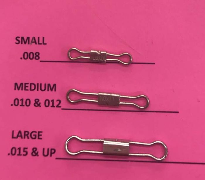

    Ik gebruik deze Ton , maar ik zou ook wel graag weten waar ik er nog kan vinden behalve bij Brodak USA
    Groeten Jef

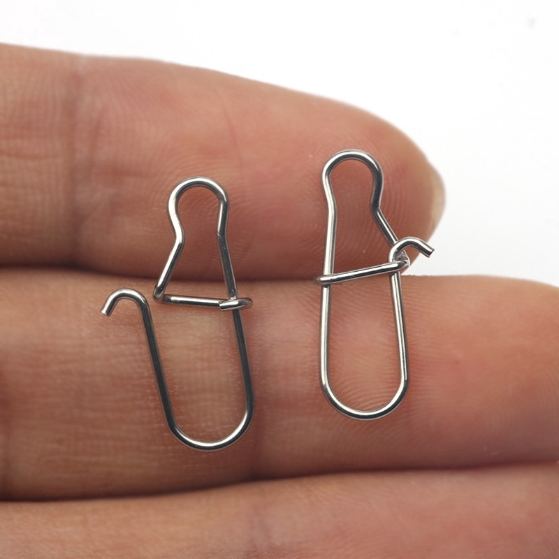

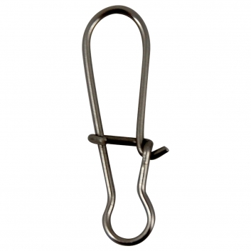

    Luxon is een merk voor de sportvisserij, volgens mij gebruiken hengelaars deze clips om dingen aan hun lijn te hangen.
  5. Ton van Munsteren
    6.593
    Ja Jef daar ben ik ook naar op zoek geweest, maar kom die alleen voor de modelbouw tegen. Brodak , Sig etc
    Arthur dank voor de naam zal eens op naam zoeken want bij de hengelsport zaken kom ik die niet tegen

    Inderdaad, hier heb je niets aan.
    Ze moeten hoe dan ook aan twee kanten open kunnen.
    Ze zitten immers tussen de lus van je lead outs en het oog van de lijn en aan de andere kant tussen het oog van de lijn en dat aan je handvat.
    Behalve een verstelbaar handvat gebrbuik je daarnaast soms ook connectors van verschilende grootte om je neutraalstand te trimmen.
    En inderdaad, de verkrijgbaarheid is tegenwoordig !@#$%^&*()! :mad:

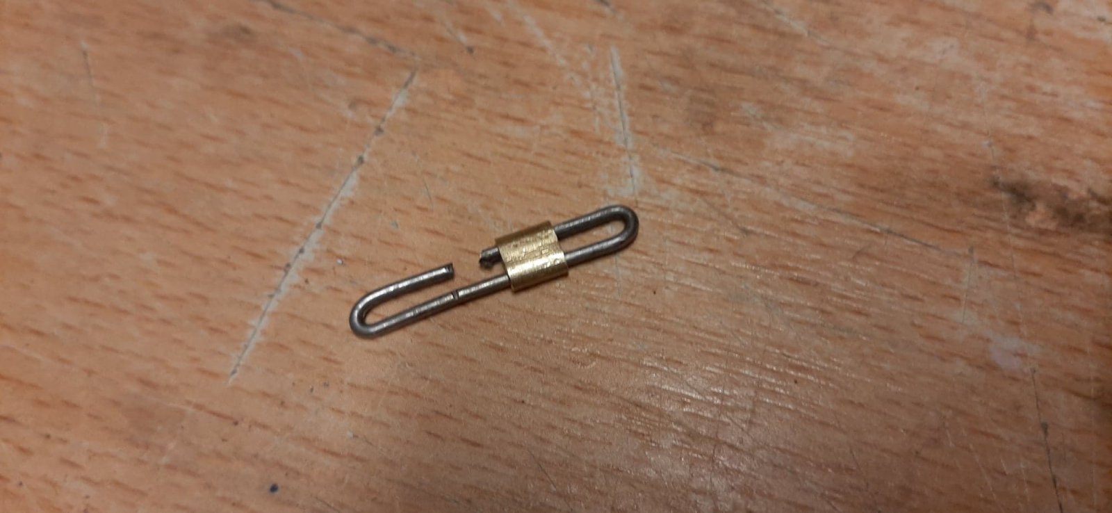

    Ja dat zijn de clips die je enkel maar tegen komt, maar zoals jullie al aangeven niet de meest praktische.
    Heb nog wel wat anders gevonden en die zelf proberen te buigen.
    Is niet super mooi maar wel bruikbaar en voor nu goed genoeg.
  10. Ton van Munsteren
    6.593

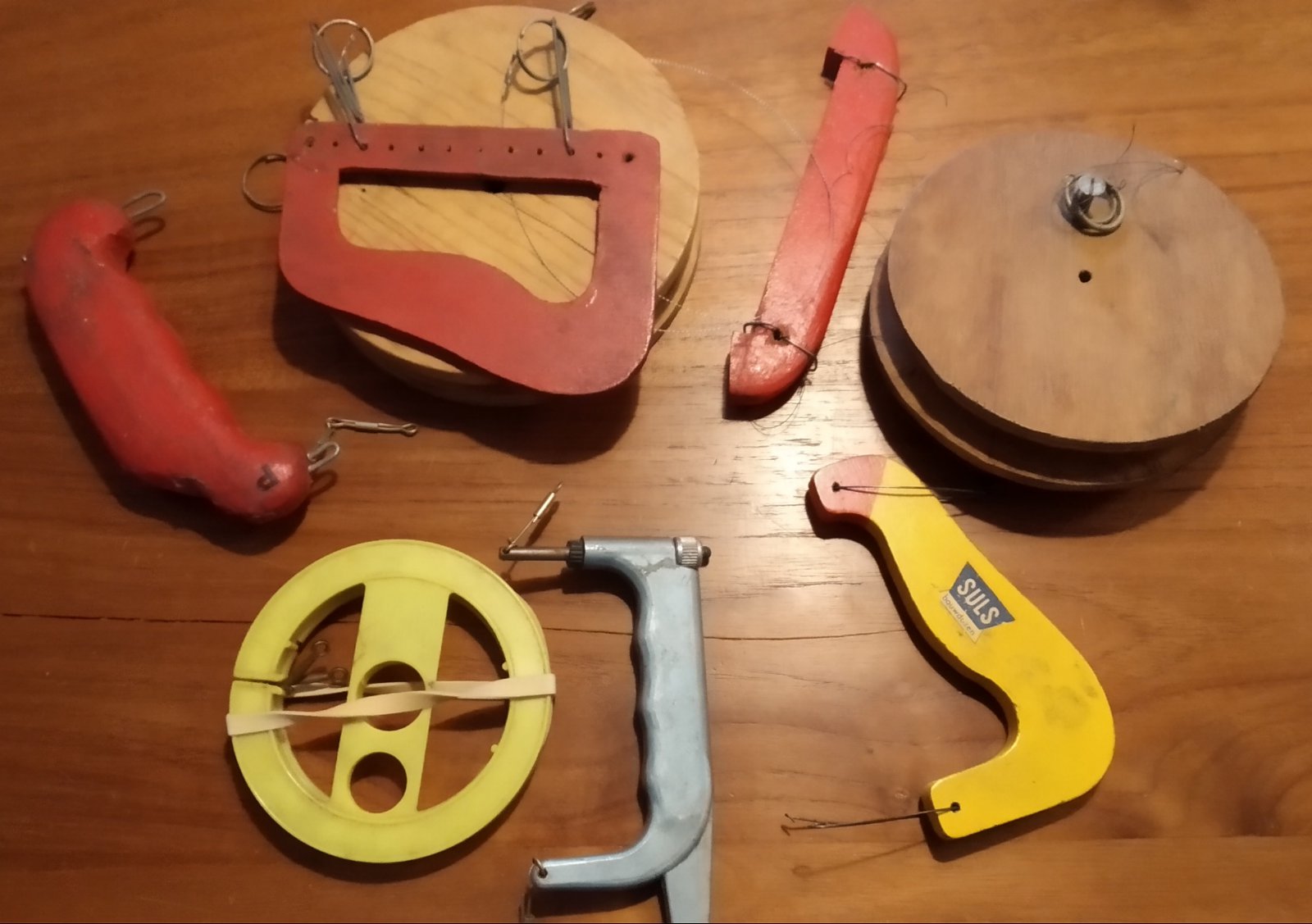

    Wat zitten pielen met een tangetje en heb een eerste resultaat dat eenvoudig te maken is.
    Werkt ook prima maar een borging wilde niet echt lukken, iets te enthousiast met een beitel, de borging was er wel maar ging ook niet meer open.
    De clip moet daarvoor iets groter worden dus nog effe doorpielen voor het beste resultaat.
    HansH en janhein vinden dit leuk.

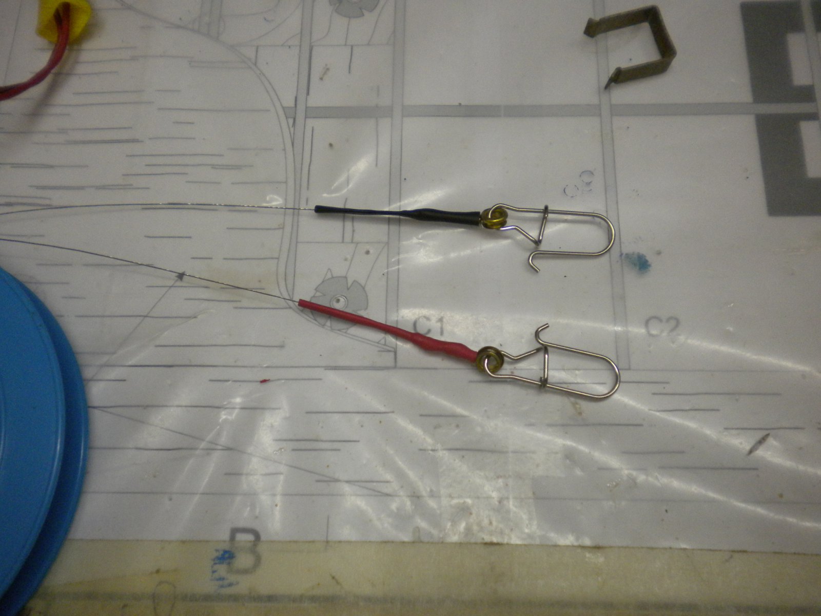

    Deze zijn misschien toch bruikbaar , je krijgt het toch open aan de ene kant met behulp van een tangetje , andere kant lukt met de hand , trekkracht bij deze is 38 kg , meer dan genoeg
    Groeten Jef

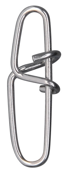

    Volgens mij kunnen deze clips wel in elkaar "haken" en daarmee de besturing tijdelijk blokkeren...Ik gebruik liever glade clips zoals die opde foto's van Ton.

  15. Ton van Munsteren
    6.593
    Er zijn best wel opties maar of die nou zo geweldig zijn heb ik twijfels.
    De linker lijkt handig maar is maar 1 draadzijde doorgetrokken lijkt mij te vervormen onder spanning.
    Middelste zoals Jef al aangeeft lijkt beter en meer bruikbaar.
    Recht lijkt me ook bruikbaar maar lijkt de kans op lijnen haken weer groot. en de kleine lust moet dan even losgemaakt worden om te openen.
    Man wat lastig om zoiets te vinden.
    De haakje nu op mijn Ringmaster werken maar moeten wel gecheckt blijven worden door de helper ander loopt de lijn er uit.

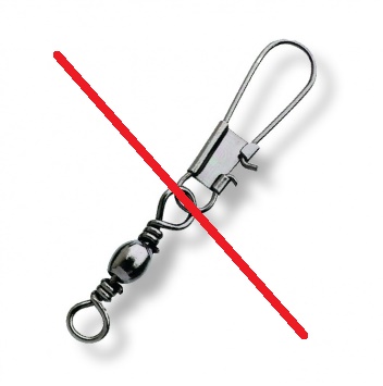

    Afgekeurd. NOOIT deze kogelkoppelingen gebruiken!
    Mijn voorkeur van links naar rechts (Luxon, Brodak, Sullivan).
    Dit zijn ook de enige typen, waarbij ik niet bang ben voor hakende besturing....
