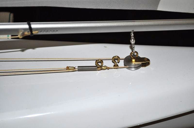

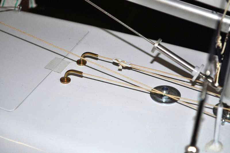

    Beste Luc,
    De doorvoer van het dek, bocht van 90°. De winch ligt juist onder de doorvoer. Dit geeft geen trekkrachtverlies.
    [​IMG]
    De omlooprol waar de koord over loopt. De veer dient om de koord op spanning te houden. De aanhechting van de lijn naar het grootzeil vertrekt vanaf deze veer en loopt door een oogje naast de mast.

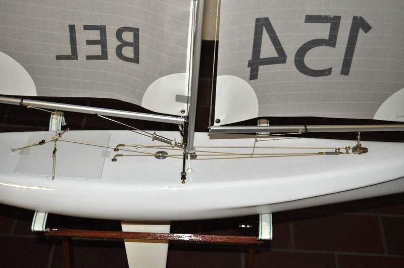

    Hier heb je een overzicht van de omloop boven dek.
    [​IMG]
    De lijn voor de fok vertrekt vanaf een spanner bij de dekdoorvoer naar een oogje halverwege de mast en de omlooprol, van daar naar de fokboom.
    Groetjes, Jos
