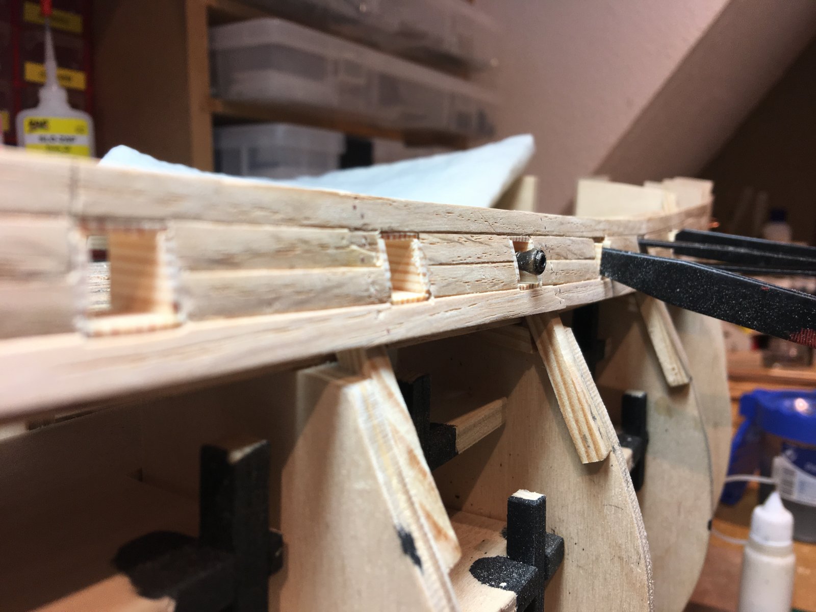

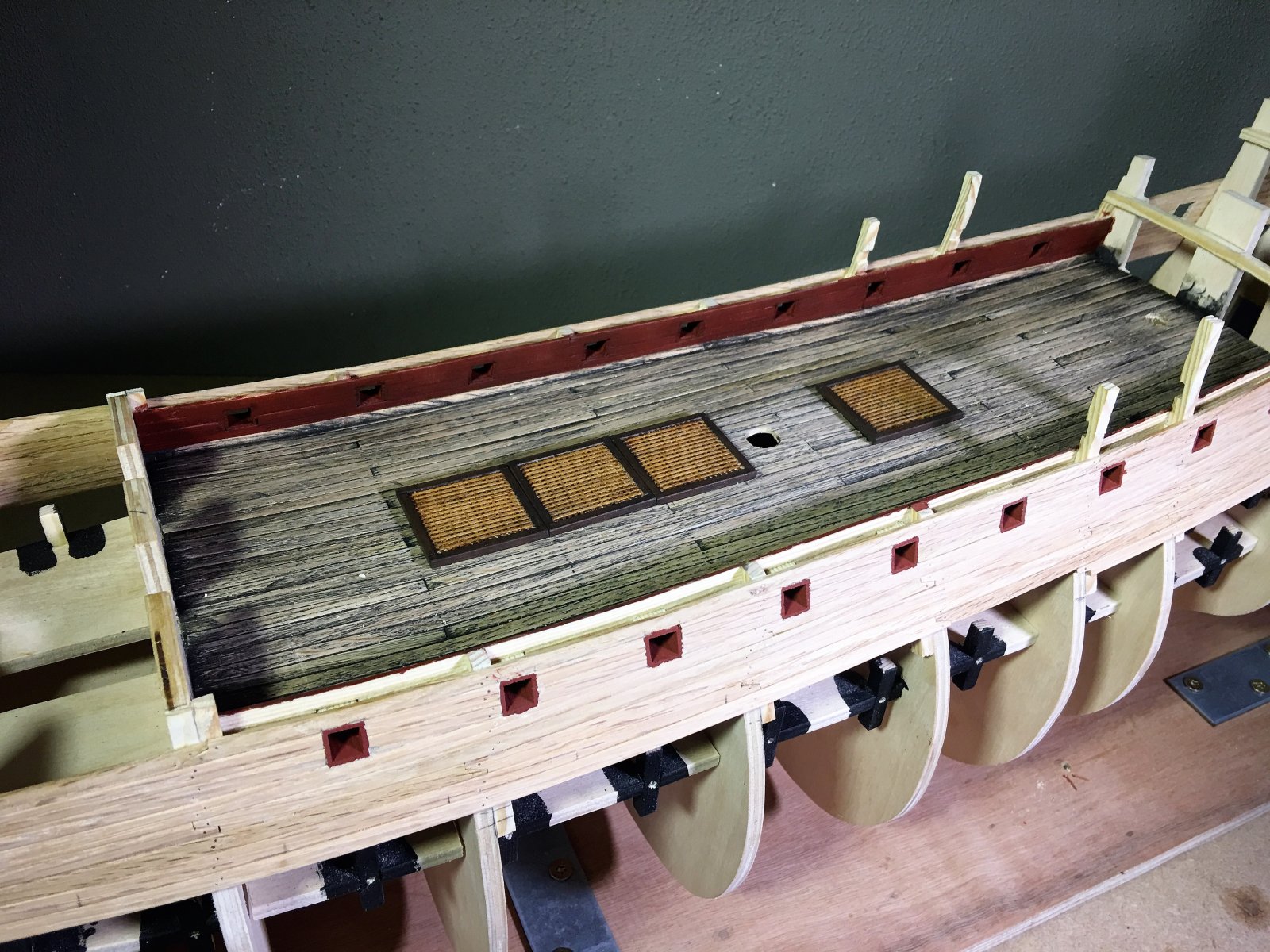

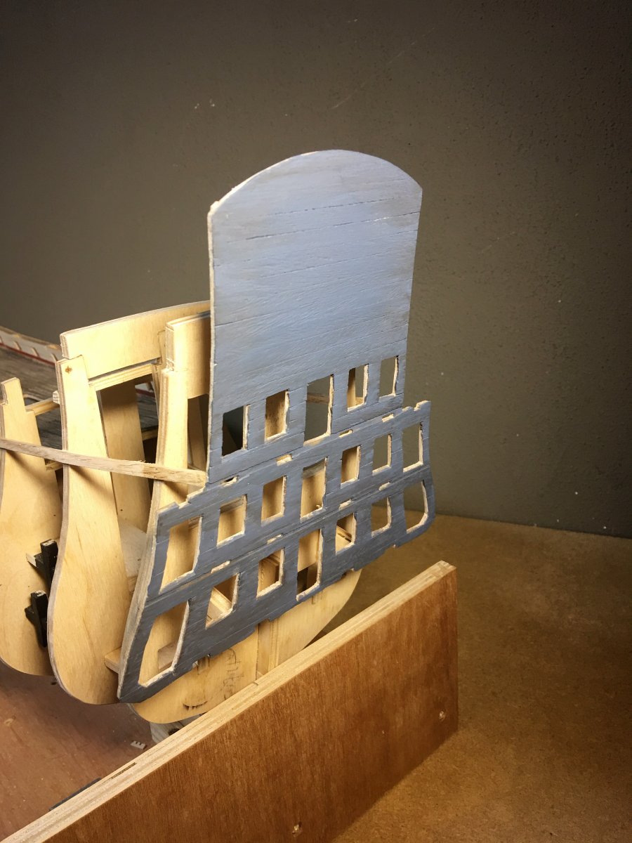

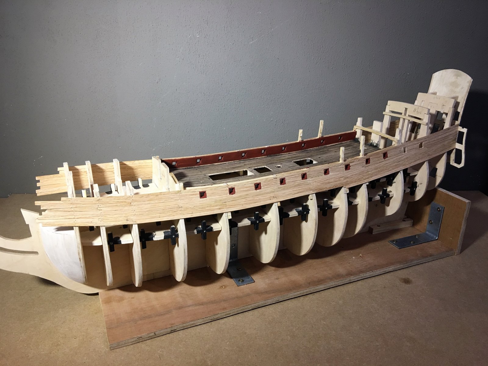

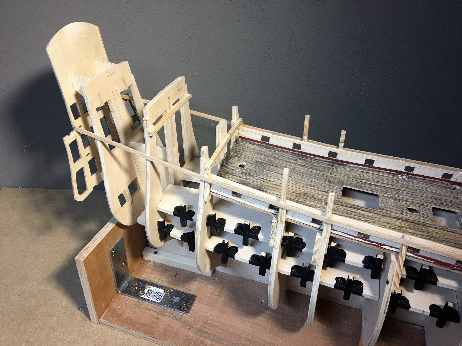

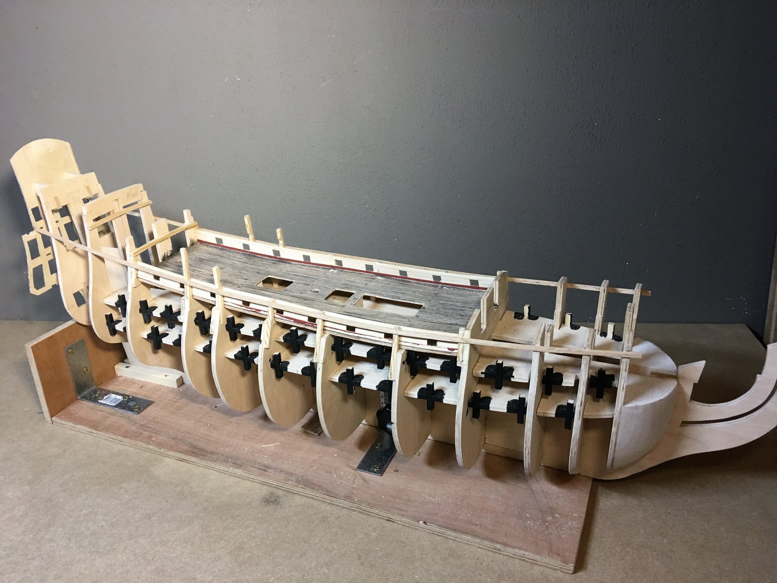

    Iedereen een fantastisch en gezond 2018 toegewenst. Heerlijk zo'n partij vrije dagen. Ik heb een boel werk kunnen verrichten. De binnenzijde van de verschansing zit erin. Ik heb dit van vurenlatjes gemaakt. Makkelijker te berewerken en daar heb ik nog zat van liggen. De geschutspoorten zijn aangebracht. De sparingen voor de dekroosters zijn aangebracht, hoewel ik het ook dicht zou kunnen laten want die worden er straks toch vast op bevestigd. . Aan beide zijden is de eerste huidgang in eiken aangebracht. De spiegel heb ik maar van triplex 2 mm gemaakt. Om dit van eikenlatjes te gaan maken met al die sparingen werd een beetje erg kwetsbaar. Ik wilde het fineren met eikenfineer maar ook dat valt tegen omdat het heel slecht recht in strookjes te snijden is. Dan maar manzonia. Daar had ik nog een hele lading van. Het wordt toch op kleur gebracht. Dat is ook een dingetje. Het zou azuurblauw moeten zijn die kleur vind ik echt niet kunnen. Een soort smurfenboot. (sorry, mensen, smaken verschillen). Ik heb gekozen voor French Mirage bleu gemengd met 50 druppels Pruisisch blauw. Dat maakt het allemaal een stuk grauwer. Daarna een wash van oiled earth

    Je bent inderdaad mooi opgeschoten Ron, en ik ben heel benieuwd hoe de blauwe kleur eruit gaat zien, want de spiegel moet nog een keer geschilderd worden zeker??

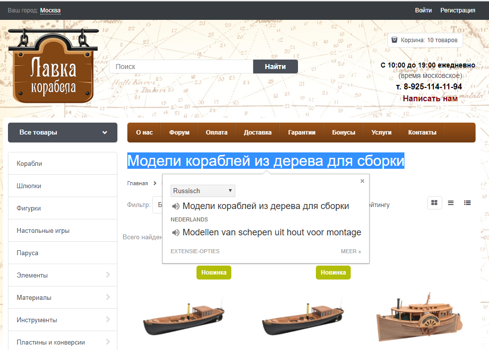

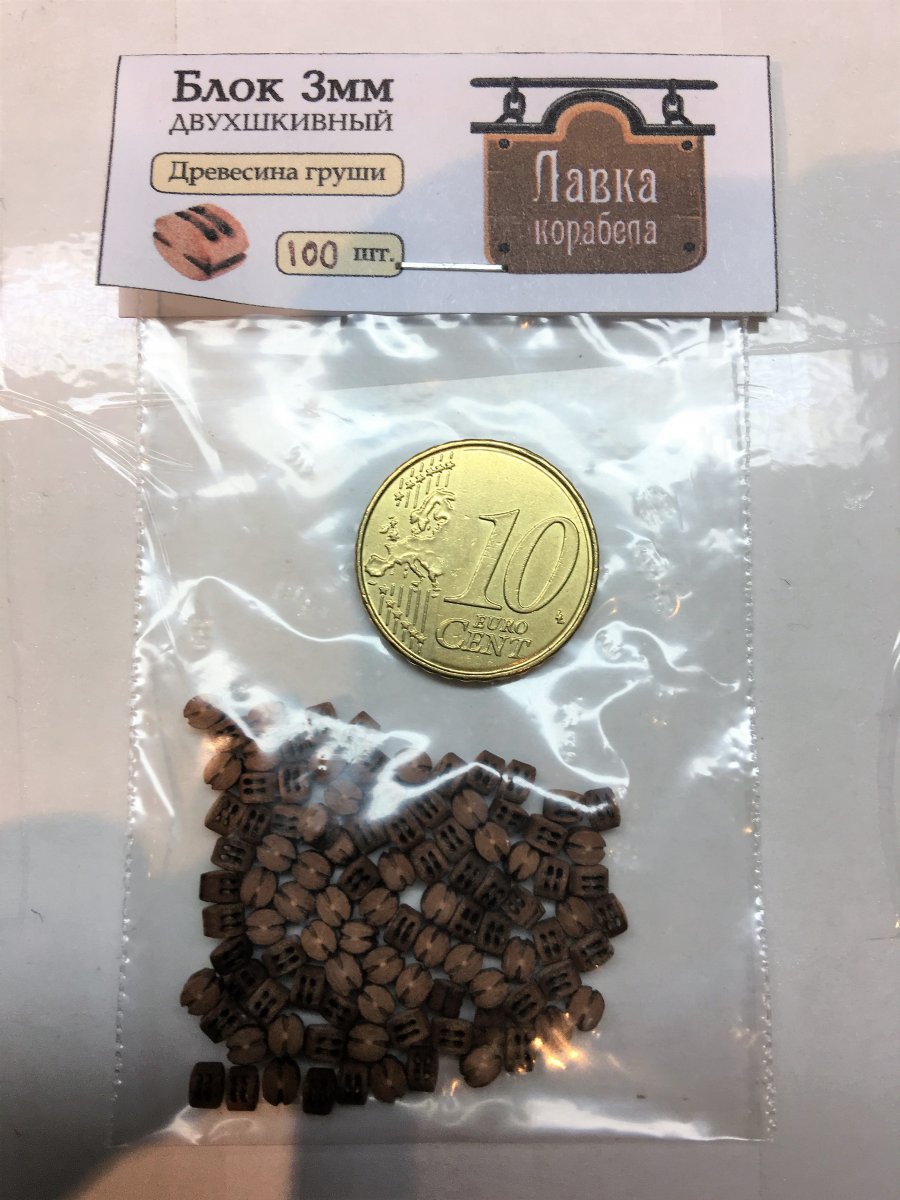

    Ik krijg zojuist een bestelling binnen uit...jawel Moskou! Dit bedrijf, de firma Lavka-Korabela kwam ik tegen op de beurs van Dortmund in 2017 en zij leveren een beperkte collectie maar zeer hoogwaardige onderdelen voor scheepsmodelbouw waaronder deze blokken. Prijs voor 100 stuks 985 roebel oftewel € 14,70. Daar komt dan 300 roebel (€ 4,50) verzendkosten en € 4,50 transactiekosten bij voor de overboeking via Western Union. Het werd perfect verpakt en ondanks de feestdagen binnen 11 dagen bezorgd. Men heeft een goed track&trace systeem tot dat het pakket Rusland heeft verlaten, in het Engels. Daarna duurde het 5 dagen incl jaarwisseling voor bezorging. Het is ff een gedoe met het invullen van de bestelling want alle regels op hun site moet je met Google vertalen in Engels of zo om te begrijpen maar zodra je vraagt of ze ook in het Engels willen schrijven gaat het gesmeerd. Zodra besteld krijg je een reactie hoeveel het kost en hoe te betalen. Dat gaat via Western-Union en wijst vanzelf. Een schermafdruk van de betaling per mail versturen is voor hun genoeg om te leveren. Een aanrader!! Kijk op http://lavka-korabela.ru/

    Inderdaad mooie blokken.
    Echter wilde ik enige tijd geleden ook een bestelling bij hen doen, maar na het eerste contact was het radiostilte en reageerde men nul komma niets meer op mijn vragen via email.

  13. cees050
    cees050
    16 mrt 2016
    758
    kop van drenthe
    site is wel wat moeilijk te lezen kan er nog niet veel wijs uit worden

    Ja mijn Russisch is ook niet super maar je komt een eind wanneer je een zin "veegt" (selecteert) met je je muis door de linker muisknop daarbij te gebruiken. Dan komt direct het symbooltje van Google Translate op. Wanneer je daarop klikt zie je een keurige vertaling

    Inmiddels zijn de eerste 8 huidgangen aangebracht en de binnenbekleding van de geschutspoorten.

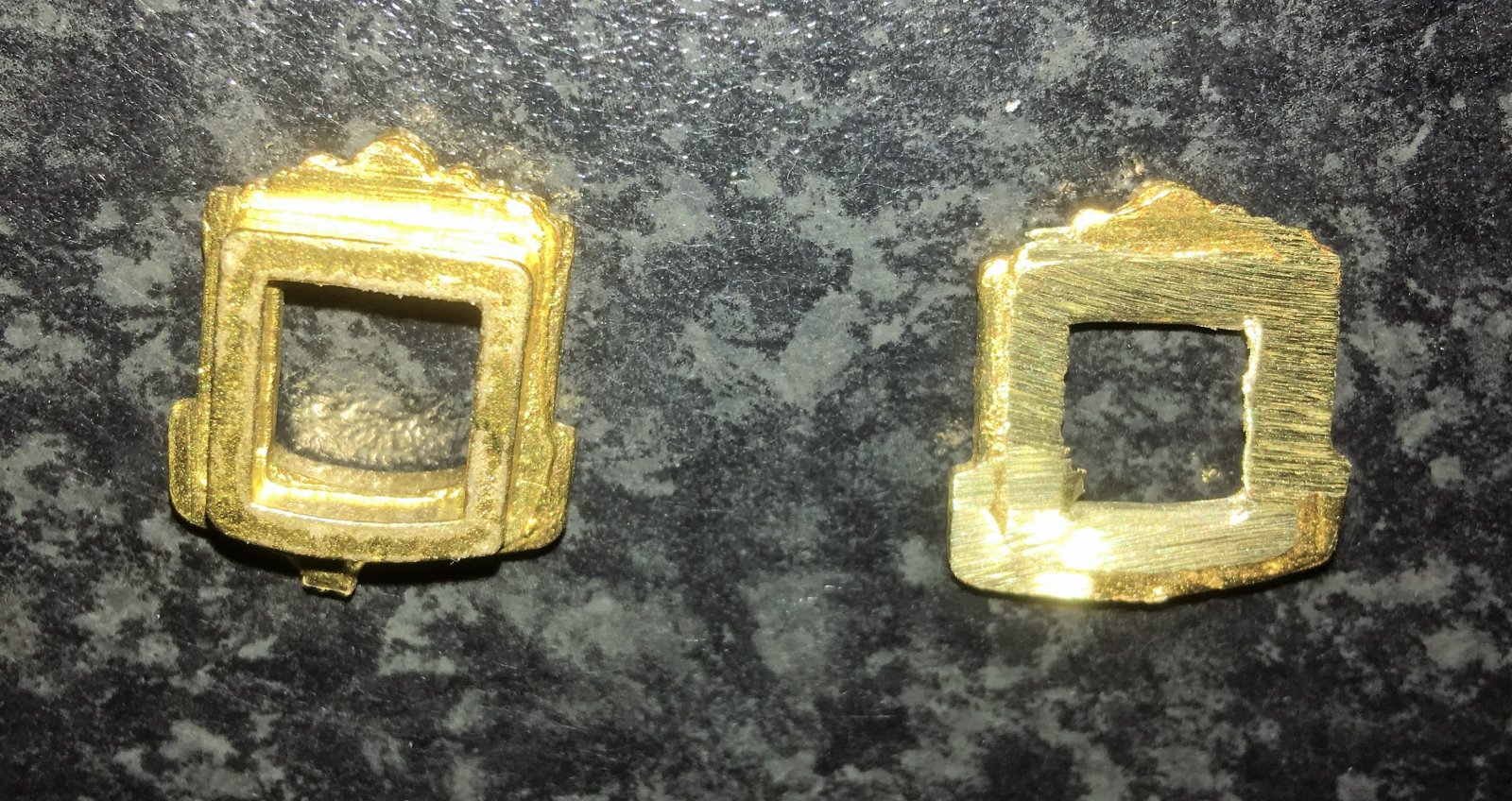

    Maar toen stuitte op de volgende uitdaging. De sierlijsten aan de buitenzijde, geleverd met de ornamentenset hebben een opgewerkte passing die, bij gebruik van een dunnen wand prima als binnenkleding zou dienen maar niet wanneer de lijsten, zoals hier alleen tegen de buitenwand moeten worden aangebracht. Dus de slijptol moest eraan te pas komen om te zaak glad af te werken.
    Vervolgens werden de dekroosters vervaardigd. Zelfmaken op een schaal van 1:77 betekent dat de roostergaten niet groter mogen zijn dan 1 mm. En dat vond ik toch wel erg gepriegel met de wetenschap dat Artisana deze kitjes verkoopt.

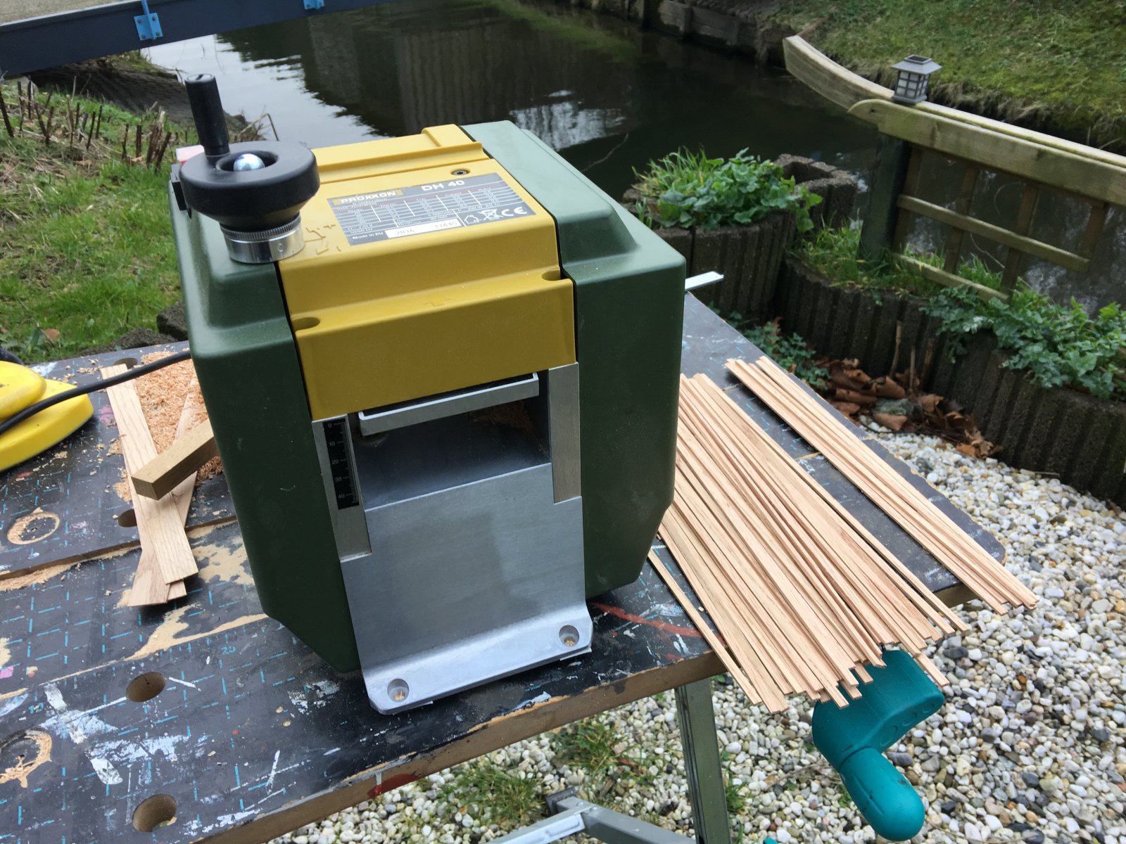

  19. *Hans*
    6.819
    Haha - leuk werk! Tot hoever (qua dikte) kun je terug met deze machine?

    1,5 mm Hans. Ik had wel een opvulslee van betonplex gemaakt waardoor ik in theorie terug kon naar o,oooo.... Maar dat werkte niet want dan moet je eigenlijk meer een schuurrol hebben dan één met beitels. Aangezien er vrijwel geen body meer is hakt de beitelrol de strip tot kleine stukjes. Tot 1,5 mm wordt het superglad. Wat ik doe is eerst brede strips van 5,5 mm dik zagen uit balkjes van max. 3 cm dik, vervolgens beide kanten een kwart eraf halen in de vandiktebank. Dat werkt het prima. Daarna de strips verzagen tot kleine strips van ca. 2,5 mm. en nog een keer door de frees. De stapel op de foto had ik in een half uur klaar. Gezaagd en gefreesd. exact 2 x 5 mm eiken.
