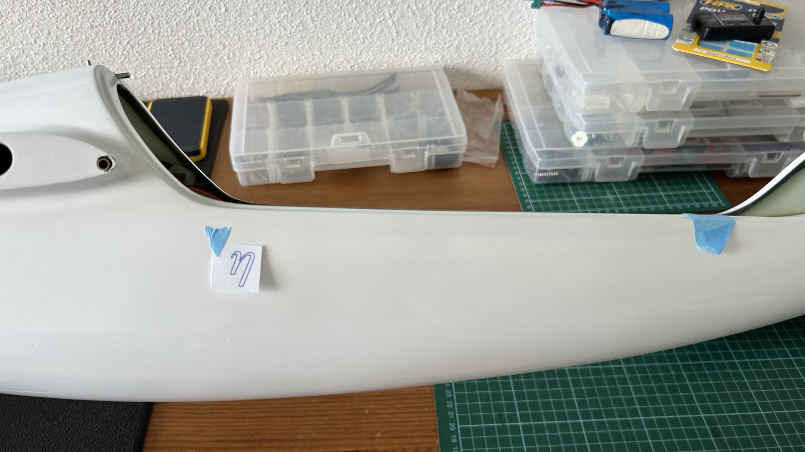

  2. JohanvG

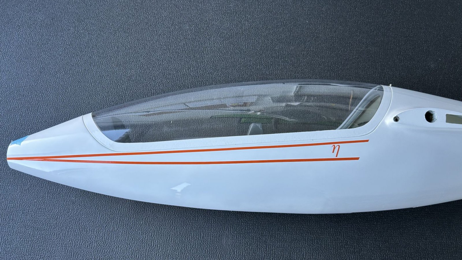

    Nog steeds aan het nagenieten van de vlucht maar ondertussen ook weer wat rustgevends voor mijn eta gedaan.
    De servo's in de staart zijn bijna klaar, maar moet er nog een middagje naar staren om ook de TEK buis op de juiste plek te kunnen krijgen.

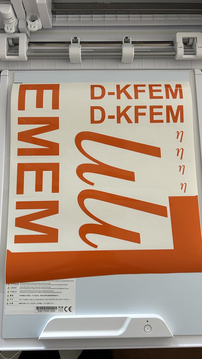

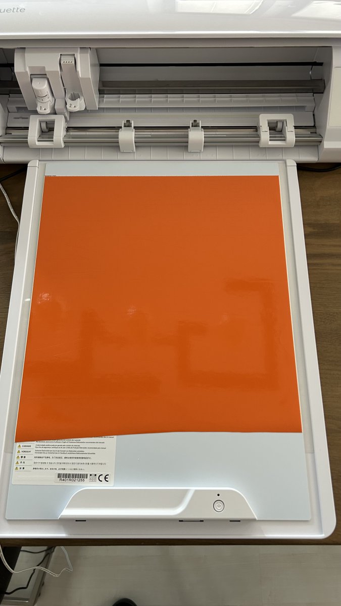

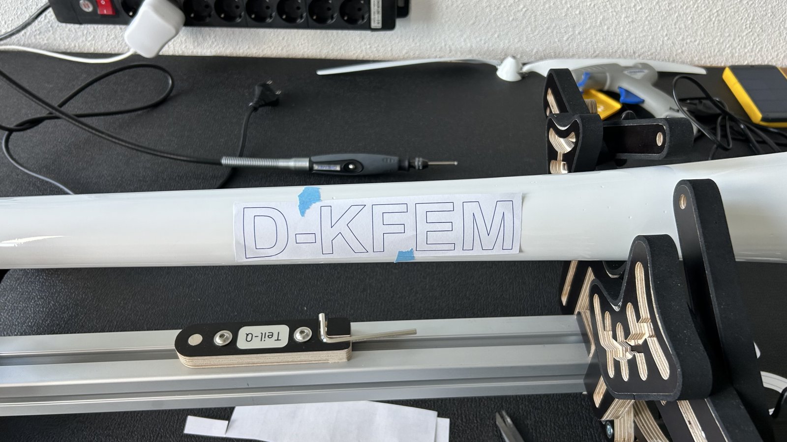

    Heb maar een snijplotter gekocht want ik wilde natuurlijk wel nette decals hebben, die zaten er nl niet bij.

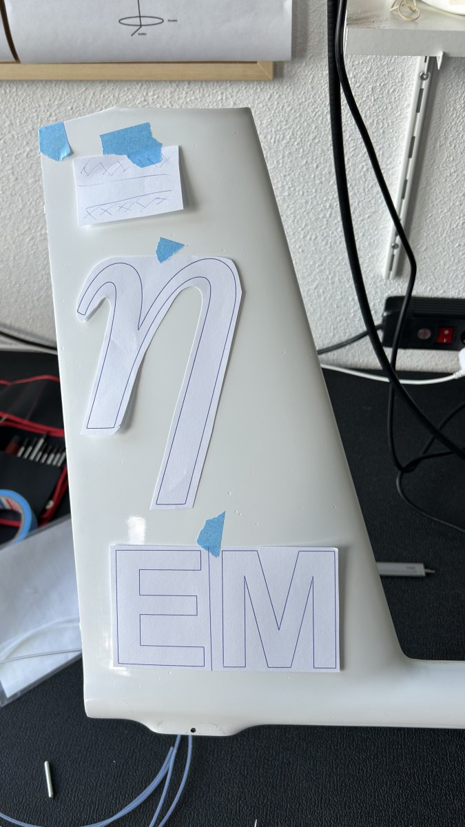

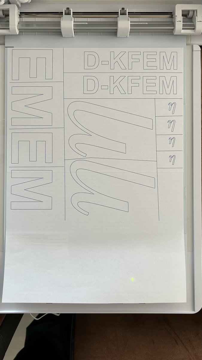

    De boel in Silhouette Studio getekend, op basis van de foto's die ik in Duitsland heb gemaakt. Het eta symbool is direct vanaf de foto, de teksten zijn gewoon Arial, wat bij de echte ook zo blijkt te zijn.
    Eerst even met pen op papier om te kijken of het formaat nu wel goed is. Had nl eerst een wat grotere eta en EM op het kielvlak maar dat gaf wel een erg volle indruk.
    Uitgetekend krijg je dan dit.
    Even uitknippen en op kielvlak/staart en voorkant plakken.
    En ik vind dat 't formaat zo prima is dus dan snijden op oranje vinyl.
    Als het klaar is zie je nauwelijks wat.
    Maar na weghalen van het overtollige materiaal lijkt 't wel heel wat.

    Dat ziet er gaaf uit.
    Even een tip wat je waarschijnlijk wel goed zal doen, maar ik een keer fout heb gedaan.
    Zet wel de cockpit er op voor je de juiste plek bepaal.
    De witte rand van de cockpit speelt daar een belangrijke rol met het bepalen van de juiste plek.

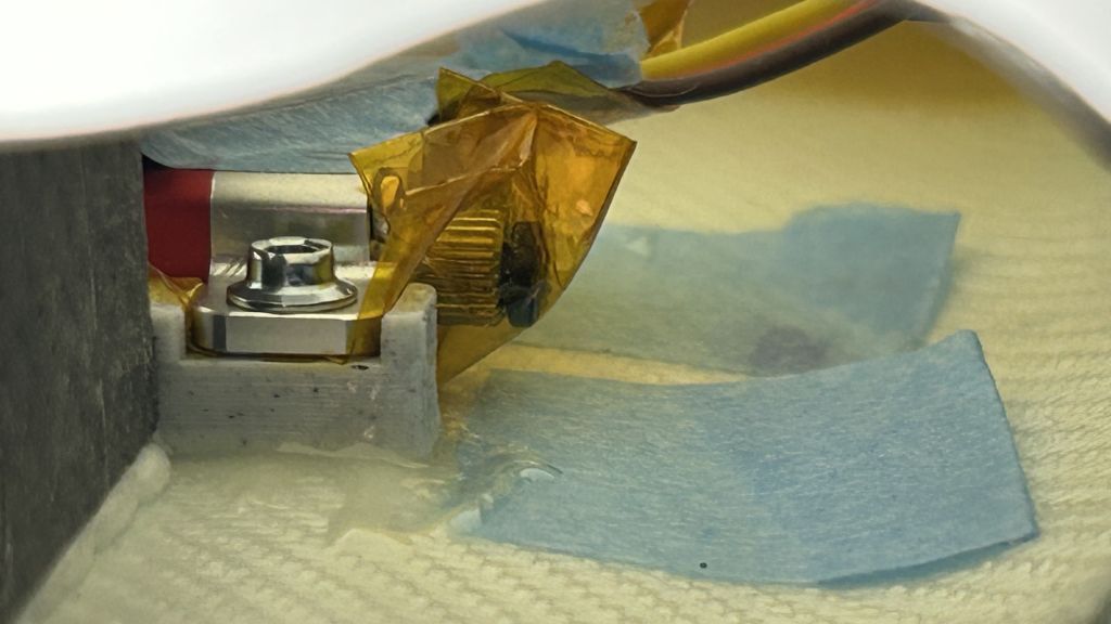

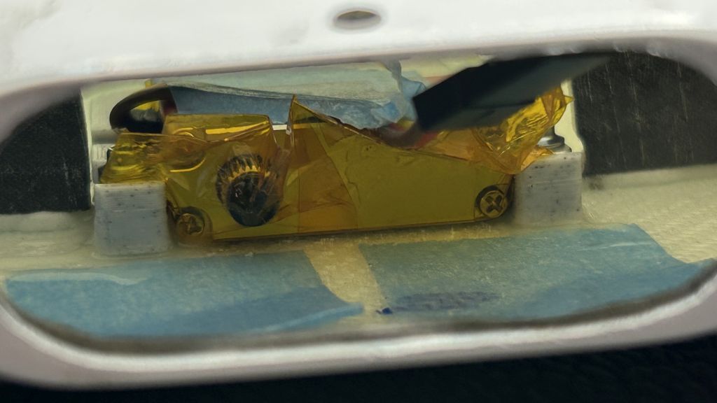

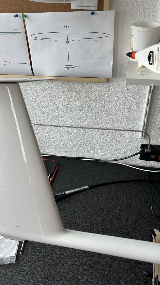

    Vandaag eerst een wandeling gemaakt en 's middags weer met de eta bezig geweest.
    Gisteren had ik al het servoframe voor het rudder gelijmd met endfest. Ik ga daar toch de X10 gebruiken. Vast wel een moeilijkere oplossing maar het is wel gelukt.
    Vanuit het staartwiel gezien, de X10 met een beetje kapton tape ingeplakt en maar wachten.
    Vanaf het rudder gezien. Het wiel komt trouwens tot het net zichtbare blauwe streepje. Dus dat gaat passen.

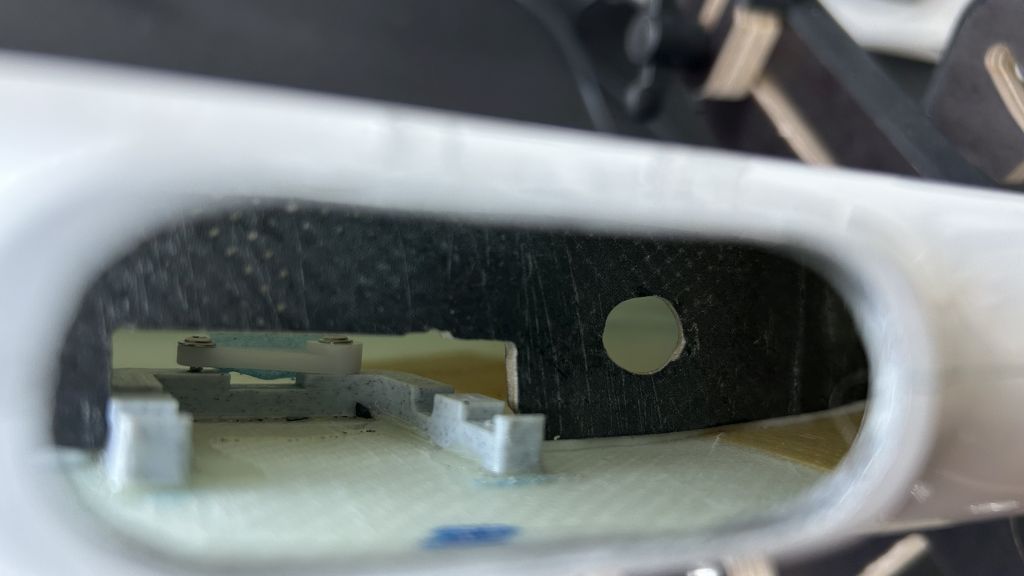

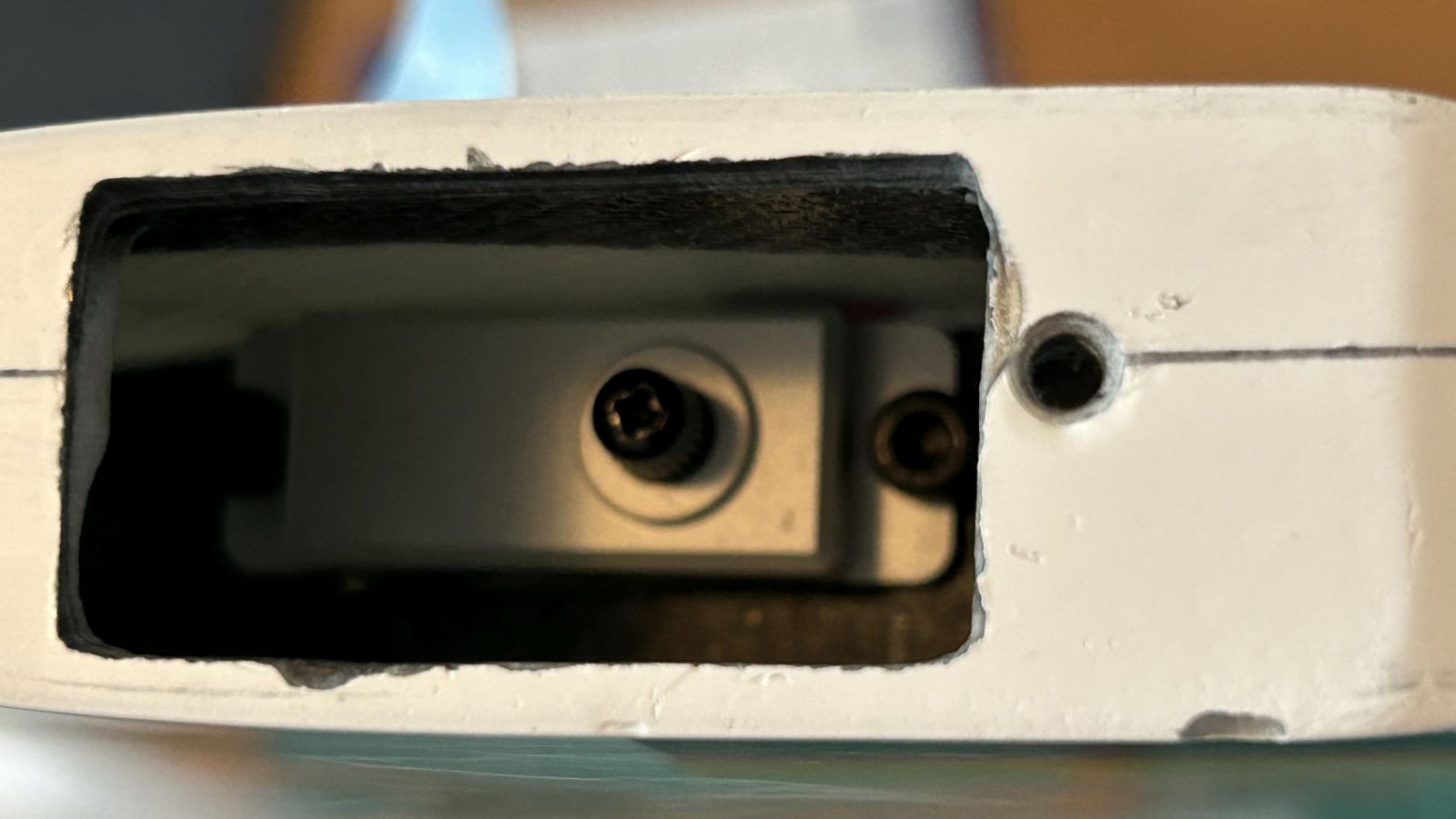

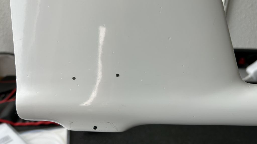

    Nu dacht ik dus dat ik er met een inbusje nog wel bij zou kunnen vanaf onderen om de servo los te maken, maar dat bleek in praktijk eigenlijk niet te werken. De servo is er wel weer uit maar wel met 2 kleine gaatjes in het kielvlak. Het servoheveltje wat je daar vast geschroeft ziet is de vervanging voor een schroefje, want daar kom je anders niet meer bij, en zo klemt 't ook. 2 schroefjes zou op zich zelfs nog genoeg zijn.
    En rechts ook een gaatje gemaakt om de servokabels naar voren te kunnen brengen.
    Hier de 2mm gaatjes. Nu wil het geluk dat die precies onder de sticker kunnen gaan verdwijnen.
    En de TEK buis wilde ik eigenlijk eerst zover mogelijk bovenin plaatsen. Maar dat is eigenlijk zo lastig omdat je dan boven de servo en carbon verstevigingen uit komt dat ik hem toch maar een stuk onder de hoogteroer servo uit laat komen. Ik heb al wel bedacht dat ik de buis uiteindelijk wel iets in zal gaan korten.
    Volgende stappen worden TEK vastlijmen en verlangkabels aan de 2 servo's solderen. Daarna servo's monteren en dan kan de aansturing gemaakt worden.

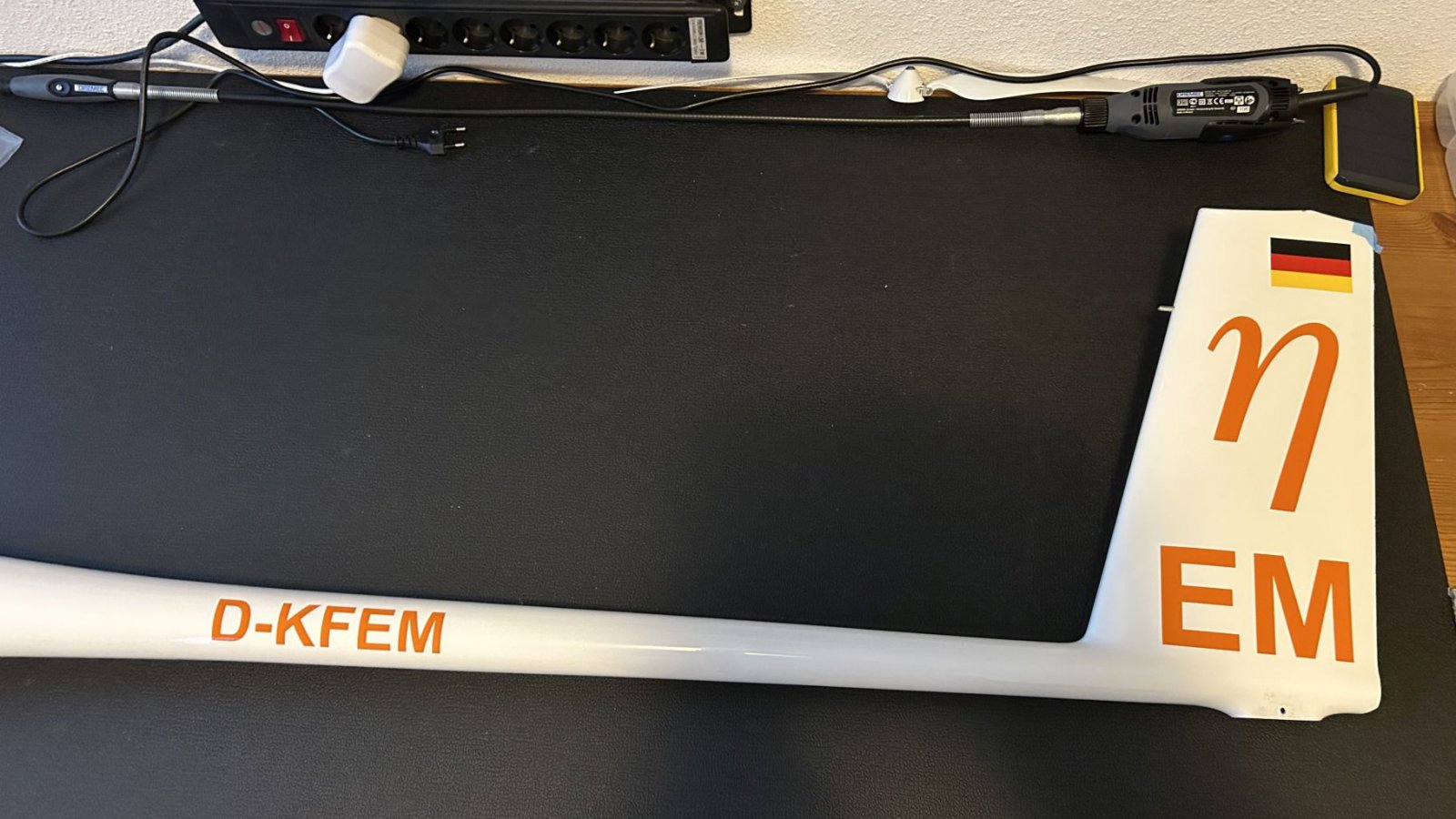

    Ik wilde vandaag iets leuks doen. Gisteren had ik al de houder voor de TEK buis uitgemeten. Deze heb ik vandaag nu ook vastgemaakt. Altijd een rotwerk met epoxy werken.
    Daarna wilde ik wel iets zichtbaars doen. Dus de eerste stickers zijn inmiddels geplakt.

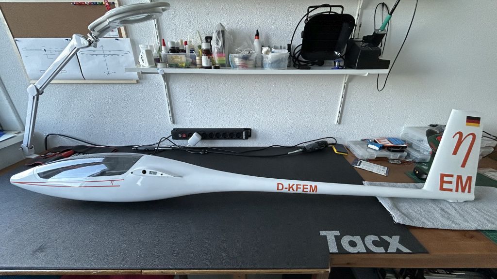

    Ik ben best tevreden eigenlijk over de stickers. Ze zitten er allemaal op, behalve de EM aan de andere kant. Maar dan moet eerst de servo er in want ik ga natuurlijk niet gelijk 2 gaatjes er in maken om de schroefjes aan te draaien.
    Helemaal schaal is het niet, maar de romp van deze eta is ook al anders dan de echte. Zelfde geldt voor het kielvlak wat nog te hoog is, het stabilo wat tegenwoordig een ASWnogwat stabilo is en wingtips die ronder zijn en niet meer de puntige die ik heb.

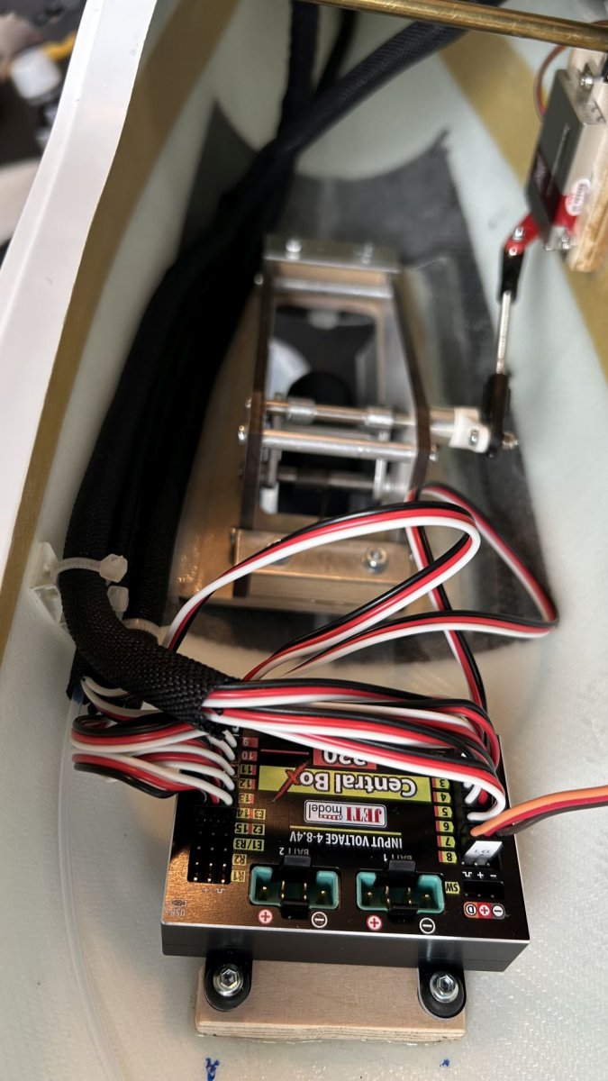

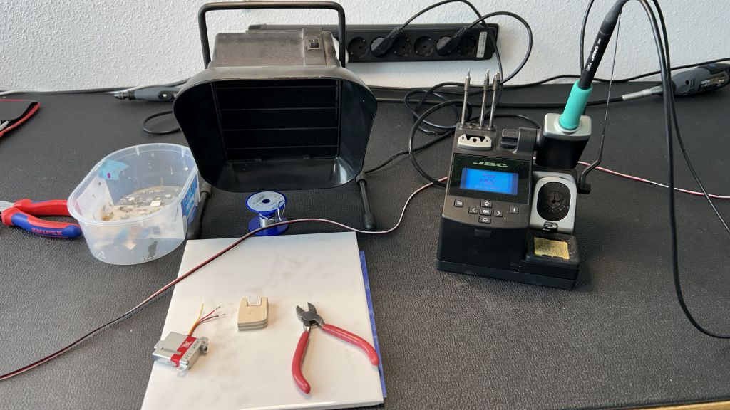

    Een kleine voortgang.
    De servokabels vanuit de staart zijn gesoldeerd en de servo's zijn geplaatst.
    Hoogteroerservo.
    En ik ben begonnen om de spullen in de voorkant van de romp te ordenen. De Centralbox is geplaatst en de kabels van de vleugels en van achteren zijn van een sleeve voorzien. Voor o.a. de ontvanger/switch/gpslogger/regelaar etc ga ik nog houders 3d printen. Zag al op internet dat die gewoon beschikbaar zijn als download. Nu maar hopen dat de printer snel binnenkomt.

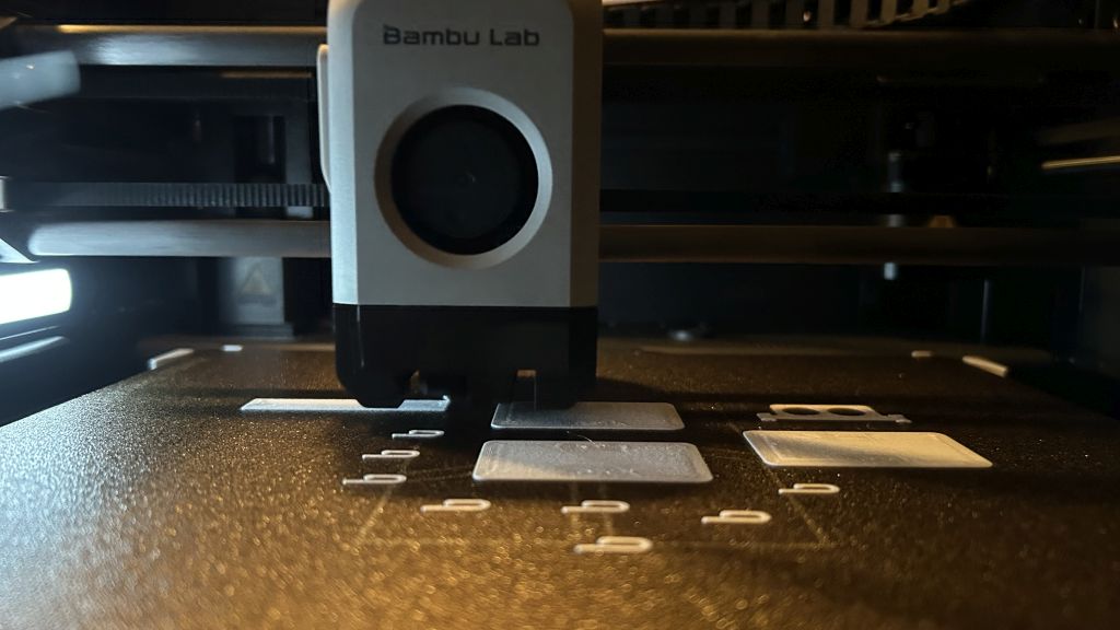

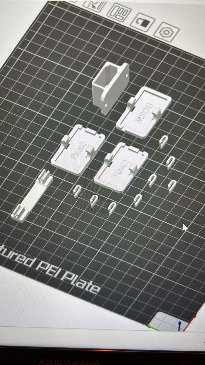

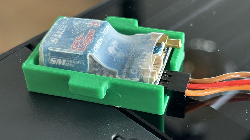

    Nieuwe gereedschap is binnen dus ben de houders aan het printen. Nooit gedacht dat dit zo probleemloos zou gaan.
    Deze vanmiddag al gedaan als test.
    Deze vanavond bij elkaar op de plaat gezet.
    En nu maar wachten.

    Dat is gaaf spul.
    Zo kan je erg veel zelf maken.
    Moet je straks oppassen dat je model met al dat plastic niet te zwaar wordt.;)

    Beetje vals spelen natuurlijk maar handig is 't wel. Alles wat je kunt bedenken is al door een andere modelbouwer gemaakt.
