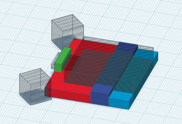

  9. JohanvG
    JohanvG
    Lid geworden:
    13 nov 2005
    Berichten:
    1.670
    Locatie:
    Gelderland
    Wel leuk hoor, alles is gewoon blokken en gaten. Zou leuk zijn als 't ook echt gaat lukken zoals ik 't in m'n hoofd heb zitten.

  10. JohanvG
    JohanvG
    Lid geworden:
    13 nov 2005
    Berichten:
    1.670
    Locatie:
    Gelderland

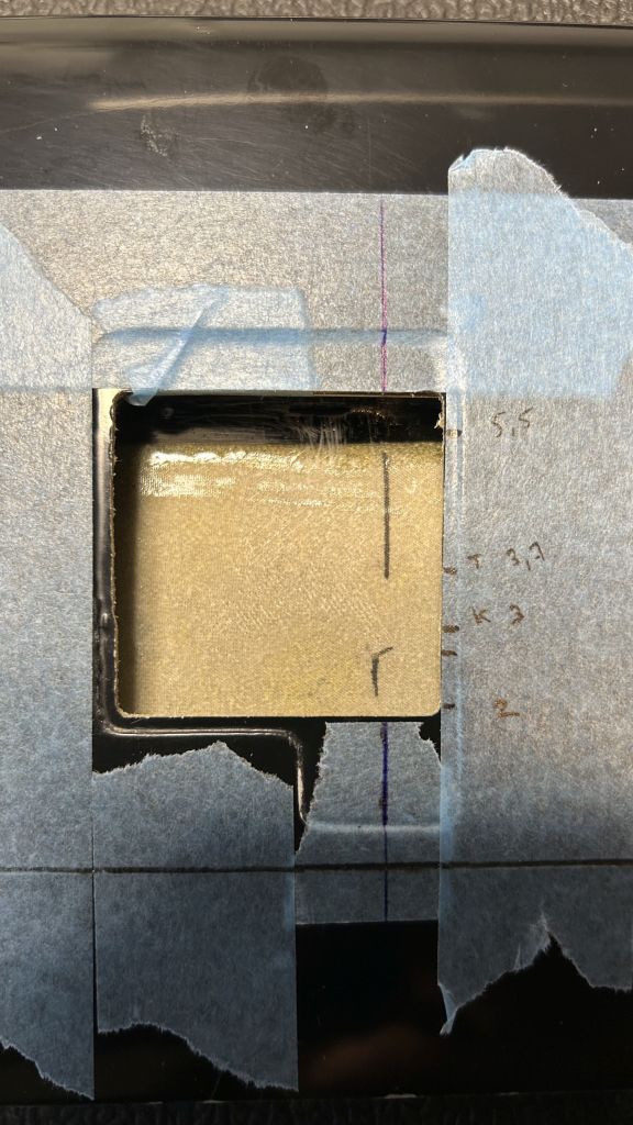

    Vandaag nog een keer gemeten en gestaard en 't past echt. Heb met 3 gebundelde kabeltjes in de vleugel gemeten en dit gaat lukken. Kabels zal ik beschermen met wat folie er omheen zodat ik ze niet vast plak.

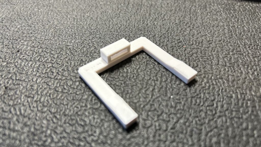

    Nieuwe servo frames zijn ook mooi gelukt al zeg ik het zelf. Heb de smaak te pakken.

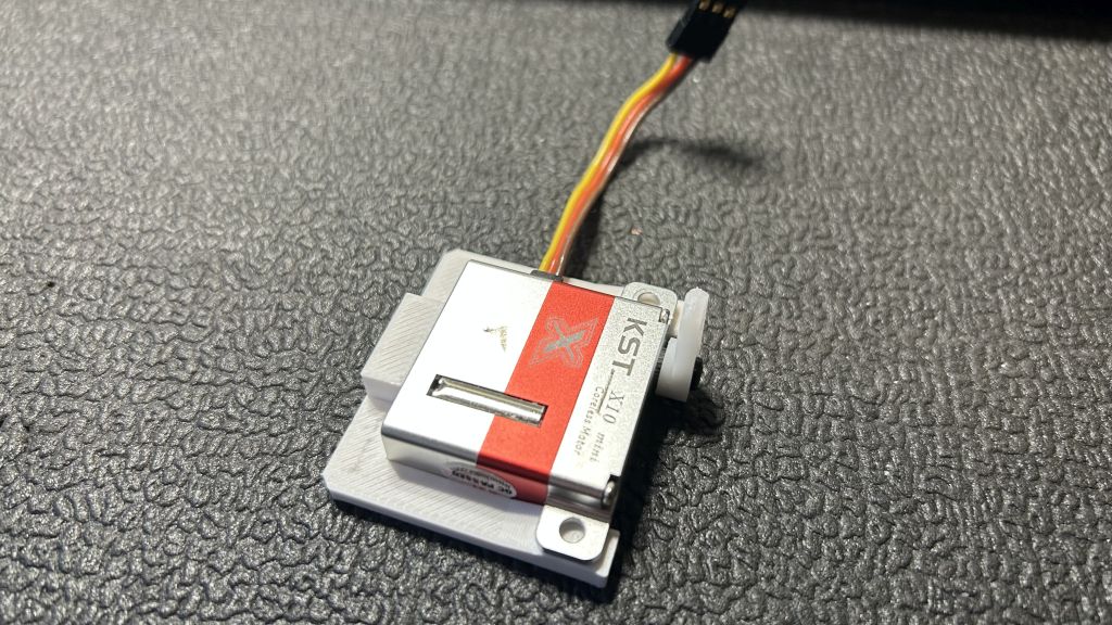

    Deze versie kun je mooi onder de vleugelhuid plakken en dan de servo er in schuiven en dan zit hij toch op 3 punten vast.
    Uitgetekend en gemeten. Wel handig zo'n logo op de servo, kun je mooi weer 2 maatstreepjes in 't verlengde van de K en de T zetten. Morgen ga ik ze verlijmen, heb ik nu geen zin meer in.
    Voor de aileron servo's heb ik ook al nieuwe frames gemaakt en voor de remkleppen doe ik dat misschien ook nog wel. Gewoon omdat 't kan.

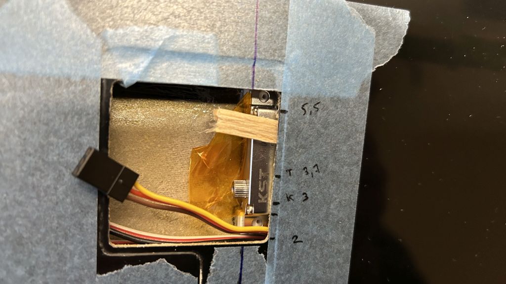

    Meestal als je 't even van een afstandje bekijkt is het beter. Zo ook nu. Ik heb de binnenste flap servo's nu in de vleugel gelijmd. Althans het frame natuurlijk. Ik heb eerst 1 kant gedaan. Toen de 2 doorgaande kabels over het frame heen getild en toen de andere kant gelijmd. Ging eigenlijk prima. Servo heb ik met wat kapton tape en een beetje zuurvrije vaseline beschermd tegen vastplakken. Nu is het de komende nacht wachten want de 2e kant is met Uhu Endfest gedaan. De 1e kant met 30min Zpoxy.
    Nog 8 servo's in de vleugel te gaan :)

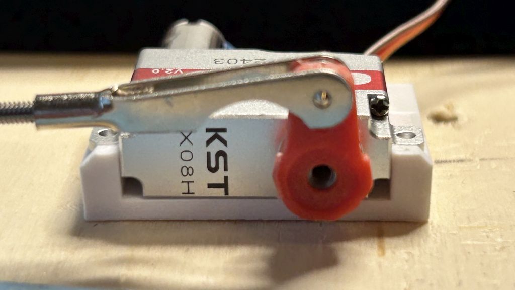

  15. JohanvG
    JohanvG
    Lid geworden:
    13 nov 2005
    Berichten:
    1.670
    Locatie:
    Gelderland
    Weinig voortgang. Zit nog met de aansturing v/d remkleppen te rommelen. Ben nu 2mm hogere servohouders aan het printen. Dat kan nog net onder het afdek kapje uiteindelijk en dan loopt het stangetje uiteindelijk niet over het schroefje v/d flap servo heen. Althans dat is wat ik nu denk.
    Dit is nog het meeste werk om dit netjes werkbaar te krijgen. De andere 3 servo's per vleugel stelt niet zo heel veel voor dat is gewoon rechttoe rechtaan.

  18. JohanvG
    JohanvG
    Lid geworden:
    13 nov 2005
    Berichten:
    1.670
    Locatie:
    Gelderland

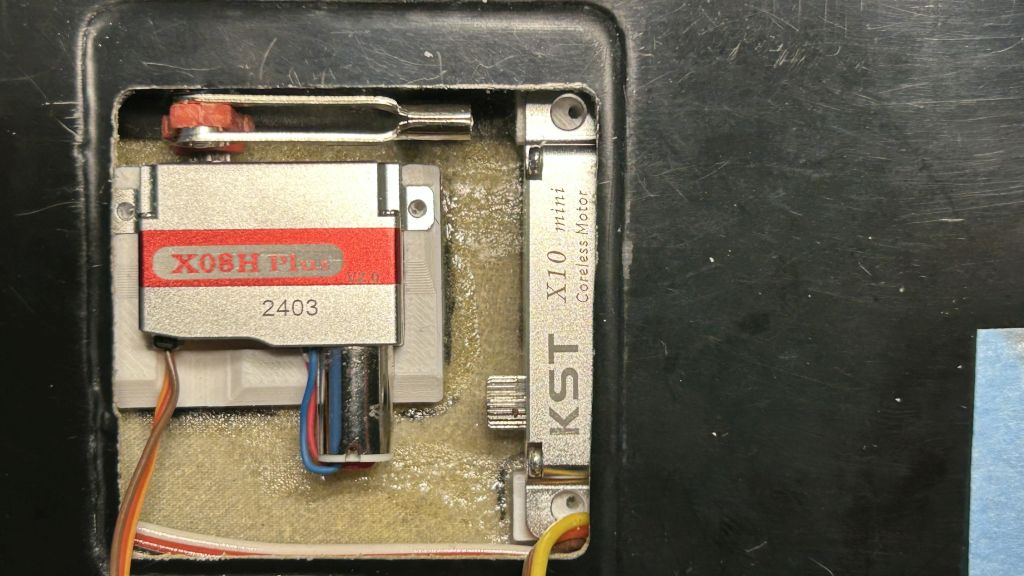

    Het is (bijna) gelukt. Heb de servo aansturing voor de spoiler eindelijk voor elkaar. Moet alleen nog in de vleugel gelijmd worden. Gaat precies net onder het dekseltje langs. Servohouder is 2mm verhoogd zodat ik over de andere servo wat meer speling heb.
    Heb nu 12,5mm uitslag en heb er 12 nodig dus een halve over. daar doe ik 't voor.
    Behoorlijk verkeken ook op een servo hevel die niet helemaal haaks stond. Andere gepakt en gelijk 1000x beter. De stang naar de spoiler toe soldeer ik direct in de kwiklink. Dat moet nog wel even zorgvuldig gebeuren natuurlijk. En dan de andere kant nog :)

    Remklep servo is nu ook ingelijmd. En toen kwam er een o ja momentje. De X10 kan er nu helemaal niet meer uit want die zit tegen de boven- en onderhuid aan dus die schuift niet over het servoframe v/d remklepservo heen. Nou ja hij zit toch al zoals hij moet zitten.
