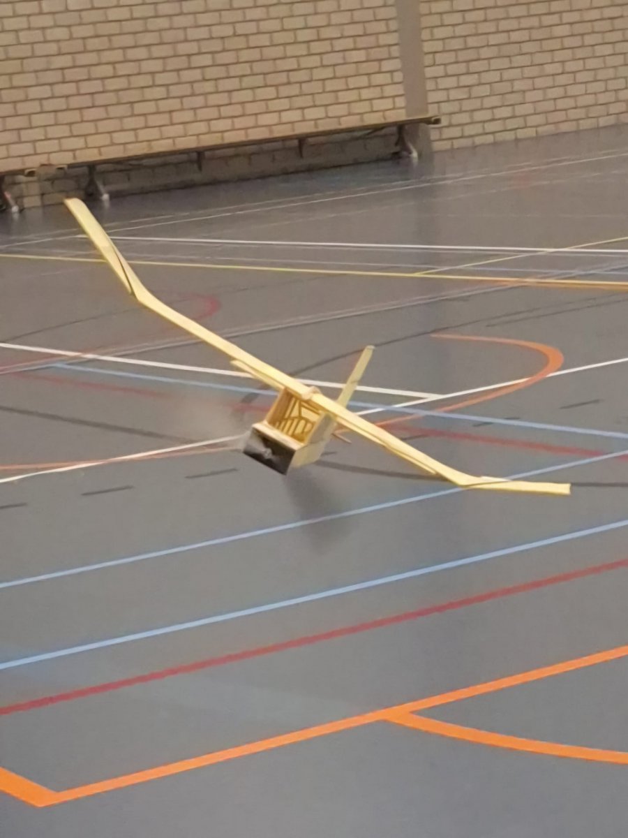

    Mooi ebeelden. Had je het rubber ook gesmeerd? Scheelt ook een heleboel!
  3. M.l.v.Doesburg
    M.l.v.Doesburg PH-SAM
    9 nov 2002
    1.581
    Oegstgeest
    Ja het rubber had ik netjes vooraf gesmeerd.
    De eerste poging had ik wat weinig power. Daarna een druppeltje smeer op het propasje gedaan en dat maakte een flink verschil!
    Na een stuk of 10 vluchten leek het vermogen wel minder te worden en de vluchten korter. Misschien was het rubber toen een beetje aan zijn einde. Smeer je het rubber tussendoor ook nog op een vliegdag?
