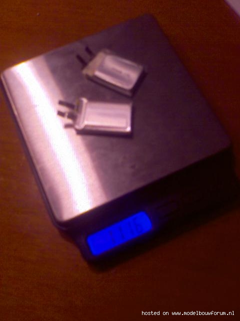

    Zo.. weer een gram van het toestel af.. het weeg straks 104 gram. Hoe? Nou:
    Zippy 240mAh 20C..
    Kleiner, lichter, slechts 10mAh capacititeit minder, en 20c ipv 10c van de fullrivers. Hier het vergelijk fullriver/zippy:
    2 celletjes samen op de weegschaal:
    (er staat: 11.16 gram)
    Daar komt dus nog 0.4 gram bij.. en daar komt mijn gram (anderhalve gram zelfs) winst vandaan :)

    Yep.. ze doen wat ze beloven.. na 3 rustige cycles er eentje met 5A continu leeggetrokken.. als je dat met die fullrivers doet, gaan ze kapot.. die worden na pak-m-beet 20 seconden op 5A al lekker warm. De Zippies worden er ook warm van, maar niet dramatisch, eerder lauw. Na ontladen propte mijn lader er 249 mAh in, dus de capaciteit klopt ook :)
