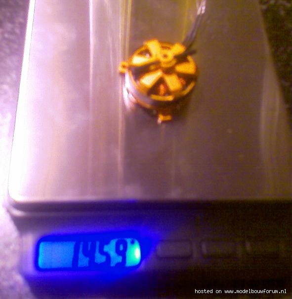

    De buurman was eindelijk thuis, dus kon het daar afgegeven pakketje ophalen:

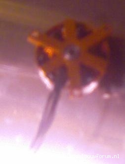

    Eeste indruk: gewoon een mooi motortje. Qua afmetingen nagenoeg gelijk aan het bekende 19 grams motortje. In principe zijn hier nog dezelfde gewichtsbesparende maatregelen op te nemen:
    Excuses voor de slechte foto, maar hier is te zien dat er net zo'n ring achterop de motor zit, en ook nogal wat metaal. Jammer is dat ze voor een driehoekige ophanging gekozen hebben. De ring in kwestie is wel stukken dunner en het metaal ook.
    Ik zou tot het gaatje gaan, maar doe het op dit vlak niet. Dit is niet het duurste motortje, maar voor mij toch teveel geld om te verstieren in een gewichtsbesparende operatie die misschien 1 gram oplevert. Het ding is 'as is' licht genoeg. Tweede reden dat ik het niet doe is dat ik geen methode zie om de as makkelijk te verwijderen. Het is een carbon as en zit nergens geschroefd, ik vermoed dat hij verlijmd zit. Ik ga niet dingen van een motor afvijlen terwijl alle magneten ernaast zitten, dan zit het ding straks vol met vuil.
    Sowieso bespaar ik met dit motortje tov. het 19 grammertje, wat stiekum 21 gram weegt, zo'n 6 gram.
    What you see is what you get, overigens. Doosje met daarin zakje bubbeltjesfolie en het motortje. Voor de rest niets. Hoeft ook niet, het ding is compleet zo.
    De GWS propjes passen er perfect op qua maatvoering.

    Het is een CBM F3P motortje.
    Code:
    Masse: 14.5g
    Kv: 1450 trs/min/v
    Courant max.: 6.5A
    Courant Cont.: 3A
    Res interne.: 0.410 Ohm
    Io: 0.4A
    Tension entrée: 7.4v
    Diamètre: 26.5mm
    Axe: carbone 2mm
    Pour hélices: 7x3.5 à 8x4.3
    Traction Statique: 220-240g avec la 8x4.3 GWS
    Verder heb ik op meerdere plekken gelezen dat er keramische lagers in zouden zitten, of dat waar is, weet ik niet.
    Heb 'm vorige week besteld bij donuts-models (index), kostte EUR 41,72. Om de verzendkosten te verantwoorden, gelijk het carbon meebesteld. Zo'n tube kost daar EUR 4.50, volgens mij goedkoop voor 1m carbon hol buis..
