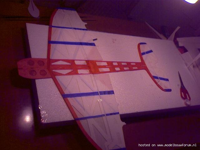

    Nou wat een rotkrengen die stiften. Het veegt uit, zodra je er op gaat lijmen gaat het lopen.. nee niet mijn 'cup of tea'.
    Wel lekker goedkoop en ach uiteindelijk ziet het er van een meter afstand best geinig uit, maar de perfectionist in mij vind het maar drie keer niets.. kistje krijgt er zo'n geklooid uiterlijk van. Ik haast mij er gelijk bij te zeggen dat dat ook aan mijn stiftkunsten ligt, hoor :)
    De bovenkant
    De onderkant
    En het eerste lijmwerk gedaan. Roeren eraan, onderkant erop.. het gaat de goede kant op!
    Die blauwe balken op de onderkant had ik korter en dikker gewild, maar je zit dan, zeker met stiften, met de uitgefreeste stukken. Die zijn dun en zuigen de verf op, dan slaat het door naar de andere kant. De balken zijn dus getekend op de plekken waar niet gefreest is, en daarom vrij smal.
    Het ziet er nog wel acceptabel uit, maar bedenk je wel dat het op foto's mooier is dan in het echt ;)

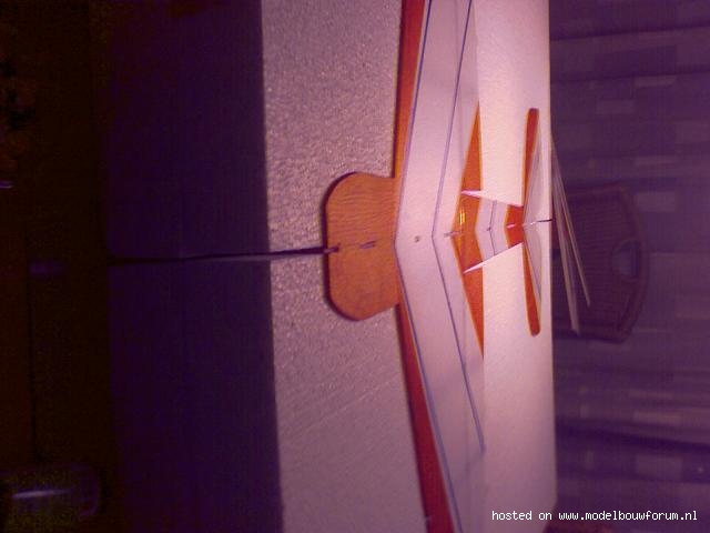

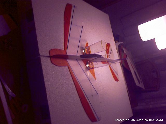

    Dan een bouwtip in de praktijk.. de styropor platen..
    Huh? Hij had de onderkant er toch al aangelijmd?
    Klopt:
    Zo kun je de bovenkant er oplijmen zonder risico dat je toch weer wat scheef of kromdrukt.. en als de bovenkant er opzit, kun je het geheel draaien om het vleugelkruis en de rompverstagingen te maken.. zonder dat de reeds gelijmde bovenkant in de weg zit. Ik persoonlijk vind het ideaal :)
    Totaal weegt dit nu, inclusief alle er nog niet aan vast zittende depron delen, 39.54 gram. Daar komt dus nog het carbon bij en dan is dat het ruwbouw-gewicht.

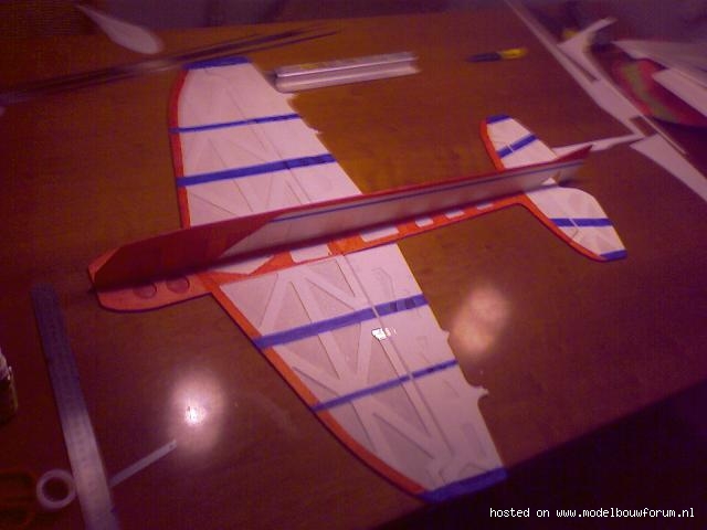

    Ik heb de verstagingen (het carbon) er nu allemaal opzitten, het kistje zit nu helemaal in elkaar exclusief landingsgestel motormount, electronica en stuurstangen.
    Totaalgewicht van dat geheel: 46 gram. Vooralsnog geen reden waarom ik de 110 gram niet zou gaan halen.
    Als romverstagingen heb ik 0.7mm carbon tubes gebruikt (holle carbon buisjes), voor het vleugelkruis 1.2mm carbon tube, geloof ik.

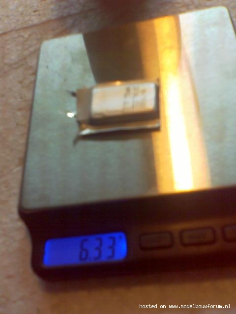

    Goed.. de accu's.. zonder accu geen vliegen.
    Ik heb 4 celletjes 250mAh Fullriver lipo's. Daar moeten pakketjes van gemaakt worden. Uiteraard zo licht als mogelijk, dus eerst de lipo's bijgetrimd, hier het verschil voor en na:
    Voor dat er mensen gaan steigeren.. dit heb ik al getest met de lipo's waar ik tot nu toe mee vloog (Himodel 350mAh) en dat gaf geen problemen. Je moet het natuurlijk niet _te_ kort trimmen.
    De celletjes met een heel klein stukje (5x15mm) dubbelzijdig tape aan elkaar, pooltjes aan binnenkant van elkaar isoleren, solderen, lakdraad er aan, stekkertje eraan en afwerken met een stukje glasweefseltape.. en dan krijg je dit:
    Het stekkertje in kwestie is afkomstig uit de electronica, het is eigenlijk niet echt een stekkertje, het zijn rijen printpennen die je naar wens kunt afknippen. Het is een experiment, ik moet nog kijken of dit goed gaat qua stromen, maar volgens mij zou het prima moeten functioneren. Ik heb min of meer een balanceeraansluiting gemaakt waar ik ook via laadt en ontlaadt. Scheelt weer een stekkertje. Dikte van het pennetje is 1mm, je zou dit dus als een 1mm goudcontact kunnen zien. Aan de accu zit het vrouwlijke deel. Dit heeft nog 1 voordeel; laden is een kwestie van 1 stekkertje aansluiten en dan laadt je gebalanceerd.
    Dat brengt ons tot het gewicht:
    Niet slecht toch voor een 2s 20c 250mAh lipootje inclusief balanceeraansluiting :)
    Als je het vergelijkt met de 'kale cellen'.. dan heeft het trimmen, aan elkaar plakken/solderen, stekkeraansluitingen, bedraden en afwerken, maar liefst 0.44 gram toegevoegd.. the horror!
