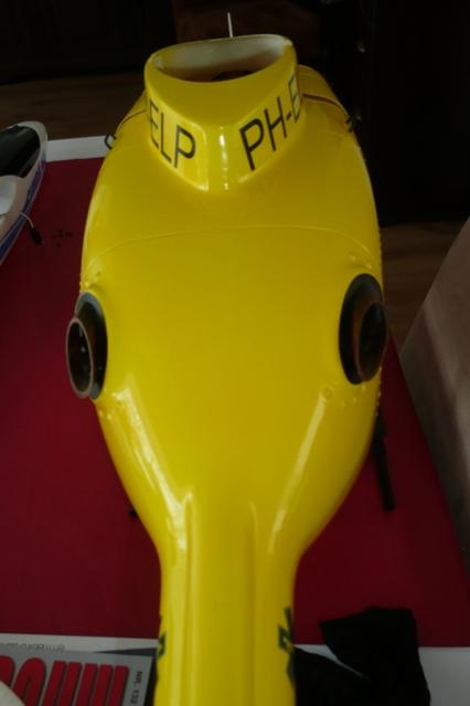

    Nog wat plaatjes als update:
    Uitlaten erop gezet:
    [​IMG]
    Waarna ze door John gespoten zijn:
    [​IMG]
    [​IMG]
    Inlaten van de turbine:

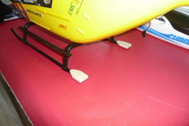

    Nog een detail wat nog gespoten moet worden. Hoe ze in het echt genoemd worden weet ik niet maar ziet er wel leuk uit.
    Kan die in ieder geval niet meer wegzakken in het weiland ;-)

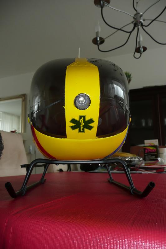

    De verlichting zit er in..
    Hier een foto van het landingslicht in de neus:
    [​IMG]
    Ik zal wanneer ik tijd heb een filmpje van het geheel maken en posten.
