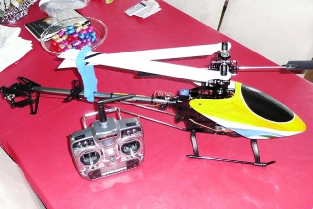

    Vandaag de heli gevlogen nadat de staart kapot was gegaan...
    Jammer maar waar, ze zetten de bladhouders van zowel de staart als de kop wel met locktite vast maar de huisvrouwen die het in China in elkaar zetten vergeten de druklagers in te vetten. Terwijl ik dat gedaan had draaide ik een m2 schroefje kapot van een van de bladhouders van de staart. Heb er nu een alu versie van align opgezet en loopt als een zonnetje.
    Nu nog ff toeren meten en verder afstellen. Heb er nu zo'n 6 vluchten mee gemaakt en het begint me wat beter te stemmen dan in het begin.
    Ondertussen ook nog wat geoefend met spuitwerk:
    Een andere hulpverlener dan de traumaheli maar ook leuk!

    Dank je! Beetje oefenen met wat verf was dat ;-)
    Ik doe mn best. Heb er nu een vlucht of 6 op zitten maar moet nog ff toerental meten van het weekend als er te vliegen valt.
    Zodra die eenmaal goed vliegt kan die weer uit elkaar en in de romp :banana: :banana:

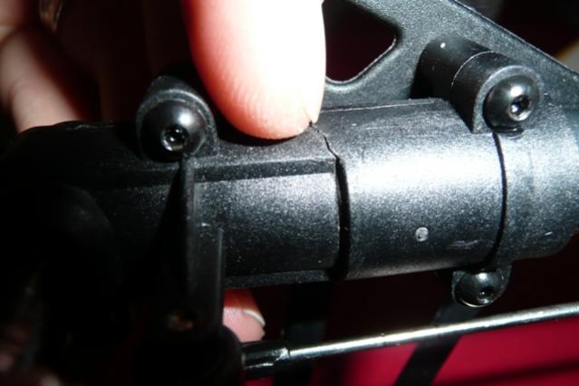

    Gelukkig controleer ik mn spullen altijd redelijk goed voor het vliegen.
    Dat is maar goed ook want het chinese plastik van het staarthuis is niet wat ik hoopte dat het is...
    [​IMG]
    Echt bijzonder slecht en teleurstellend.
    Mijn HK450 had ik naar alu omgebouwd maar bij deze blijkt dat dus ook geen overbodige luxe te zijn.

    Dit is het kwaaltje wat Johan vermelde. Op HK staat ook vermeld dat je beter de alu versie van de staart bij kunt kopen. Door de frequentie op de staart scheurd het plastic.
    En voor de prijs hoef je het niet te laten.
    [​IMG]
    Groetjes Rob.
