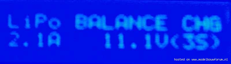

    hier dan het schermpje:
    lipo balance CHG
    2.2a 11,1v(3S)

    Als je dit op je schermpje hebt, staat je lader goed ingesteld:
    plug je het balanceer-stekkertje wel op de juiste manier in?
    //edit
    ah ok, je lader staat goed ingesteld 2.2A is ook goed. De accu is goed. Dan blijven er 2 mogelijkheden over:
    1) het balanceerstekkertje van je lipo is kapot of maakt niet goed contact
    2) je plugged het stekkertje verkeerd in

    hehe natuurlijk voor het laden en op het schermpje bij mij staad géén 2,1a maar 2,2

    Dat er 2.2 staat, is prima, niets mis mee. Je instellingen zijn goed.
    Wat je alleen nog niet beantwoord hebt, is hoe en waar je de balanceer-aansluiting insteekt. Er zitten aan de rechterkant van de lader 4 aansluitingen, welke pak je en hoe-om steek je de stekker er in?
