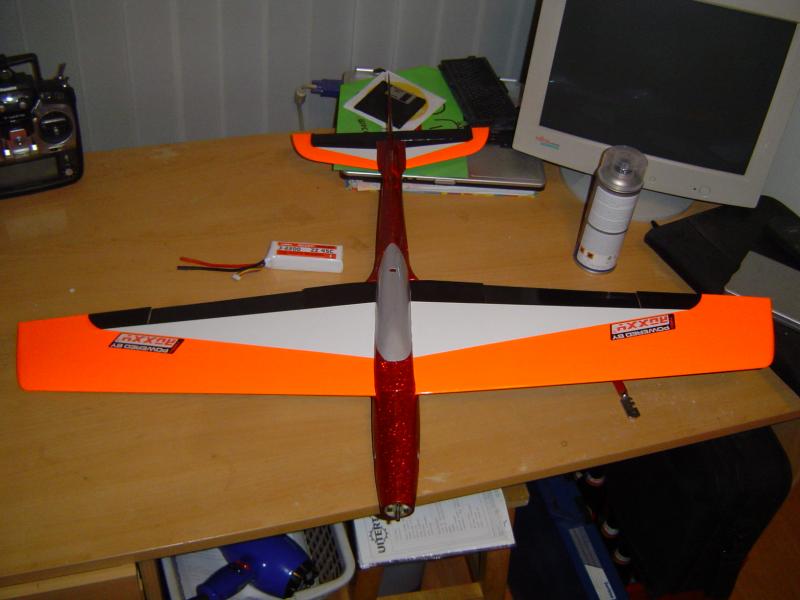

    zijn er ook foto's van hoe dit model inwendig eruit ziet.
    Hij zal wel gewoon rechthoekig/vierkant zijn betreffende doorsnede, maar dat is niet direct wat ik wilde zien.
    Meer van als de motor gemonteerd is met regelaar. Hoe past dan de lipo erin, liggen dus de regelaar en lipo boven op elkaar, of achter elkaar.
    Wat voor maat lipo past erin?

    hoi hoeby
    ik zal effe fotos maken van de binnenkant
    regelaar ligt achter de motor en de lipo ligt achter de regelaar
    dat kan ik denk niet fotograveren omdat het teklein is
    lipo past vanaf 1800 tot 2650mha 3s
    op 4s past er een 2200mha in voor de rest heb ik dat nog niet gepast

    hoi hoeby
    hier een paar fotos v/d binnekant
    hoop dat ze duidelijk genoeg zijn
    heb er een 3s 2200mha lipo in zitten

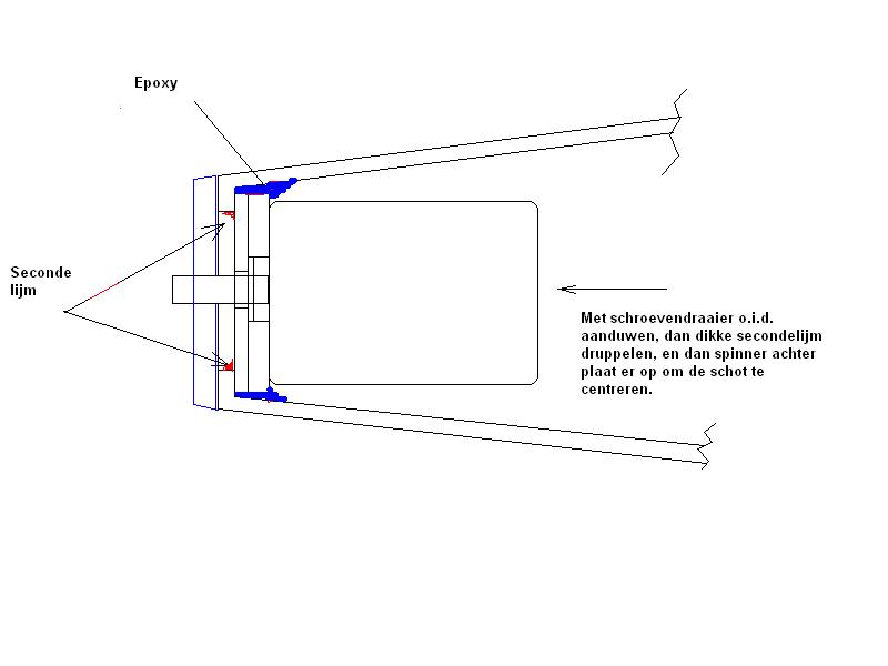

    Dan heb ik trouwens nog een vraagje, er zitten 2 motor schotten bij, 1 van glas en 1 van triplex. Moet je deze verlijmen of kan je kiezen wat je gebruikt?
    En hoe zorg je dat dit schot er mooi netjes recht in komt te zitten?
  13. Ado
    Ado
    8 jul 2009
    185
    Lelystad
    Hoi,
    Ik heb allebei de schotjes gebruikt. mijn motor heeft een grote uitstulping aan voorkant daar waar het voorste lager zit. Deze was te groot voor het originele bijgeleverde schotje. Van het houten schotje heb ik het gat vergroot, zodat de uitstulping van de motor daar netjes inging.
    Je kan zelf kiezen wat je doet, of die van glasvezel of van hout of allebei.
    Als je ze allebei gebruikt, dan moet je motor as wel lang genoeg zijn.
    Verder een schetsje voor het lijmen.
    Eerst de motor op schotje monteren
    Nadat ik het schotje had gefixeerd met secondenlijm, heb ik de motor weer los gemaakt. En via de rompopening waar de vleugel op zit heb ik (dunne) 30 minuten epoxy de romp in laten lopen. Zodra de epoxy bij het schotje kwam heb ik de romp rondgedraaid om de lijm netjes rondom te verdelen.
    Wel lastig omdat je er bijna niks van kan zien...en oppassen dat de lijm niet OP het schotje komt. Zo heb ik het gedaan.

    hoi adop
    dat ziet er goed uit.:thumbsup::thumbsup:
    heb zelf t probleem doordat mn motor zwaar is 160gr komt hij los
    na een paar vluchten:twisted:
    maar had hem alleen aan de voorkant gelijmd
    ga deze manier ook proberen
    maar heb wel gezien dat het een priegel klusje wordt

    En niet vergeten een stukje balsa onder de motor te schuiven als ondersteuning. Dit staat overigens ook beschreven op de tekening van Look. Dit voorkomt dat het gewicht van de motor tijdens de landing het schot losbreekt.

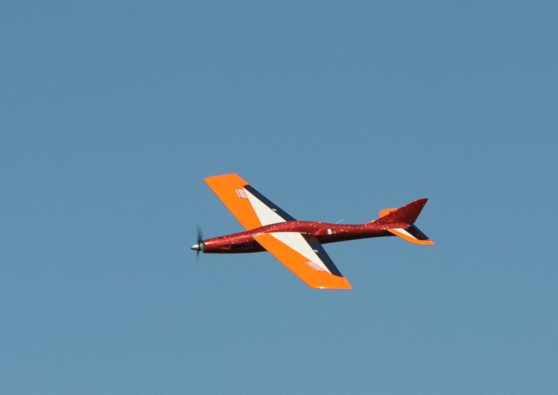

    Na het in orde maken van de instelhoek, vliegt dit kistje als een speer.
    Gisteren op 4S 3200 mAh gevlogen, je weet niet wat je meemaakt!
    Normaal vlieg ik met een 4000mAh 3s accu.
    Vooral omhoog vanuit rechtuitvlucht, lijkt net of de racer wordt gelanceerd! Heb nu een 80 A regelaar er in van Dymond en ik moet zeggen dat het regelaartje het netjes doet.
    Nu nog de juiste prop vinden.
    Ik vind die speed propjes van graupner maar niks, A. Ze breken snel en B. ze zijn veel te slap. Iemand nog suggesties voor goeie speedprops?
    Gracias,
    Andries
    (P.s. motor liep 1 tandje gas, anders te snel voor de foto hahaha!)
