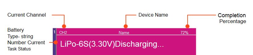

    Een lader geeft geen percentages aan, die geeft spanningen aan.
    De technici zijn geen modelbouwers, die werken gewoon met echte waarden als Volt, Ampere, Watt.
    Wat jij ziet als percentage, denk rechtsbovenin de hoek, dat is hoever hij in het proces is.

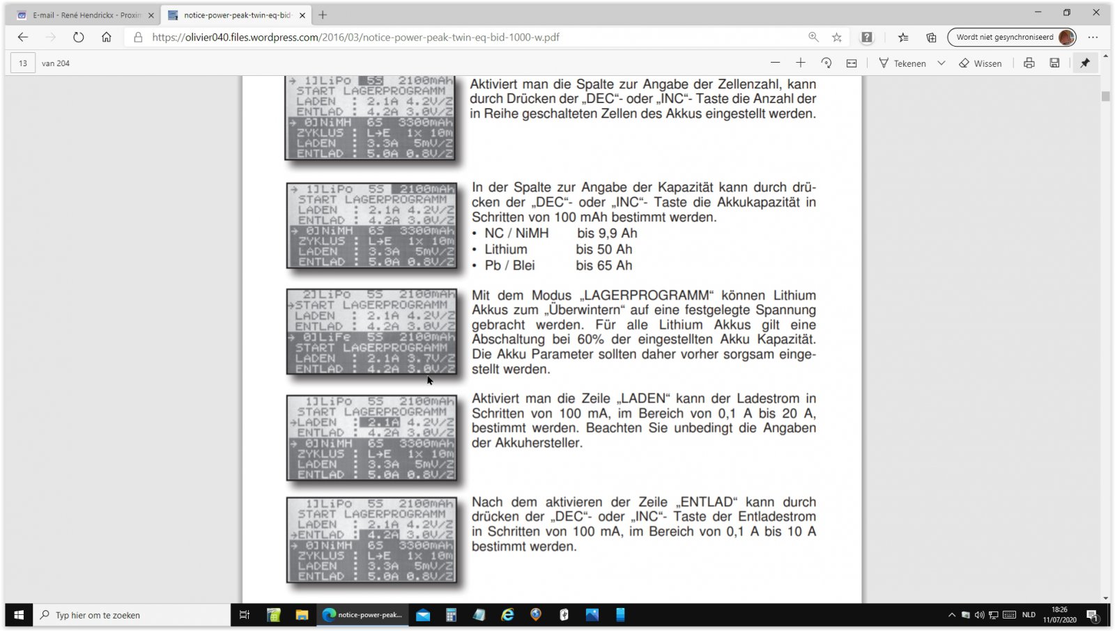

    PRTscr van de handleiding storage moet op 3.7 V staan LAGERPROGRAMM
    Zie dit na via setting als het niet zo is dan aanpassen

    LAGERPROGRAMM (Duits) dat is storage als je daar 3.7 V instelt dan blijft het 3.7 V

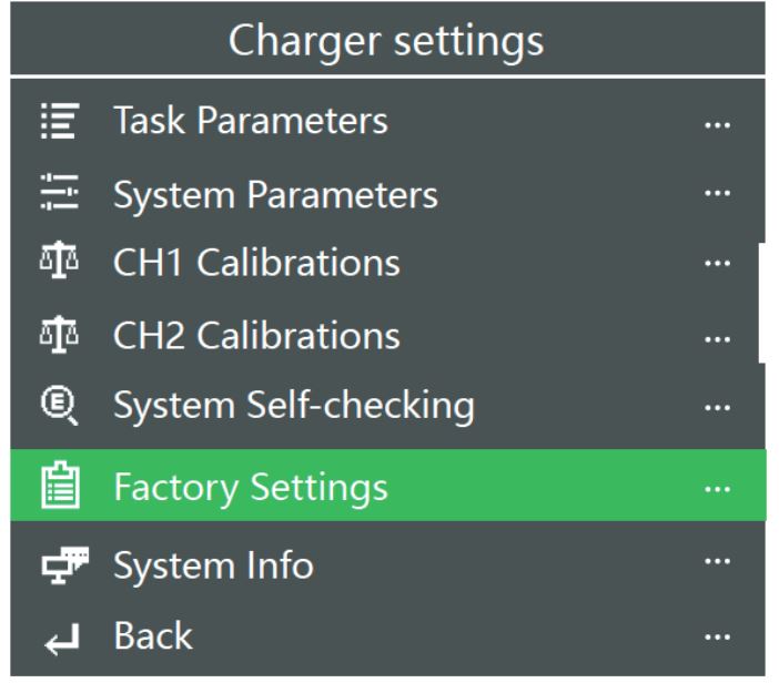

    Je kan alle spanningen instellen op voltage.
    En calibreren kan je ook, staat ook in de gebruiksaanwijzing.
    Storage kan je binnen een bepaalde marge veranderen.

    Bij welk merk en type lader hoort dit plaatje thuis?
    Bij een power peak twin 1000 kun je de storage spanning niet instellen, deze staat vast ingesteld op 3,8V.

    Bij een Hota D6 Pro, de lader die de topicstarter heeft.
    Je kan bij ELKE lader de instellingen veranderen en bij de meeste China laders zit er ook een calibratie programma op.

    Calibreren tov van een goede multimeter.
    Het gebeurt regelmatig dat de aangegeven spanning niet klopt bij chineze laders.
    Alle Imaxen die ik gezien heb kunnen ingesteld worden, geen idee welke generatie dat waren of dat het clonen van clonen waren.
