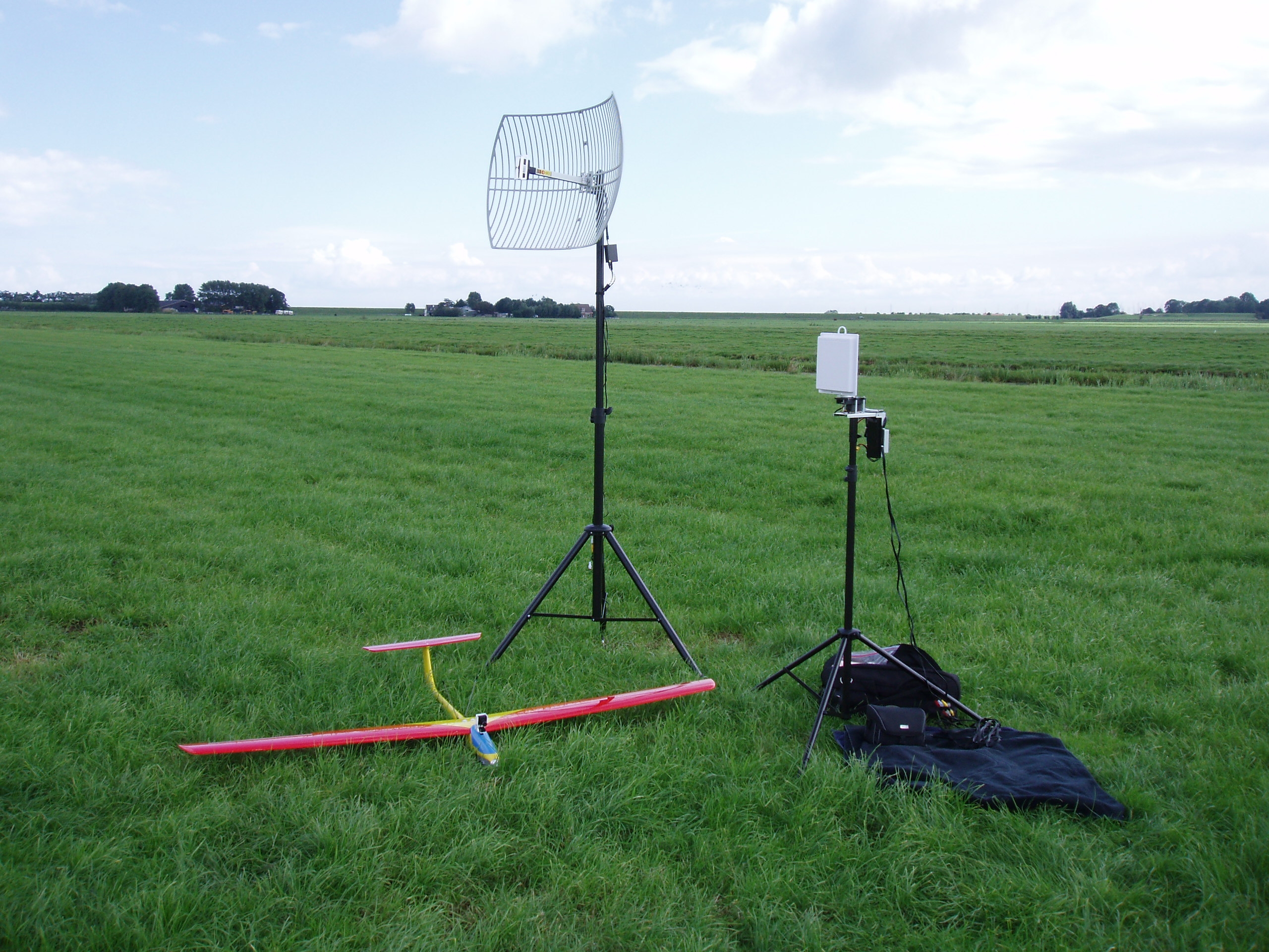

    Was gewoon met een standaard ImmersionRC EzUHF set met de Diamond 771 whip (2.15dBi) op de zender en de Sander-style antenne's op de ontvanger (1/4 wave monopole). Hij gebruikt dezelfde 24dBi grid antenna voor 2.4GHz video als ik, dat werkt gewoon prettig, is alleen ietwat groot, zie hieronder.
    Uiteraard haalt hij dikke winst uit het feit dat hij op 3000 meter vertrekt, daarmee heb je de gehele weg LOS (line of sight) of je model. Ik kom met een standaard EzUHF set hier in de polder niet aan de 44km, maar wel een stuk verder dan 20km overigens.
