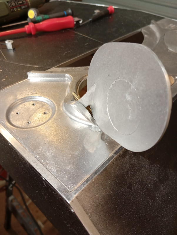

    De luiken zitten inmiddels op hun plaats.
    In de luiken heb ik een opening gefreesd voor het scharnier.
    Daarna de scharnieren gemaakt uit een stukje aluminium en deze vervolgens in de voorste dek plaat vast gezet met M2 schroefje.
    Vervolgens op de draaibank de scharnier pennen gedraaid en van schroefdraad voorzien.
    Daarna de gaten geboord voor de pennen en in het dek van schroefraad voorzien en nu definitief de scharnieren in het dek vast gezet met het schroefje en JB Weld.
    Hierna moest er nog flink geslepen worden om de scharnieren mooi af te werken en de luiken onder de juiste hoek open te laten gaan.

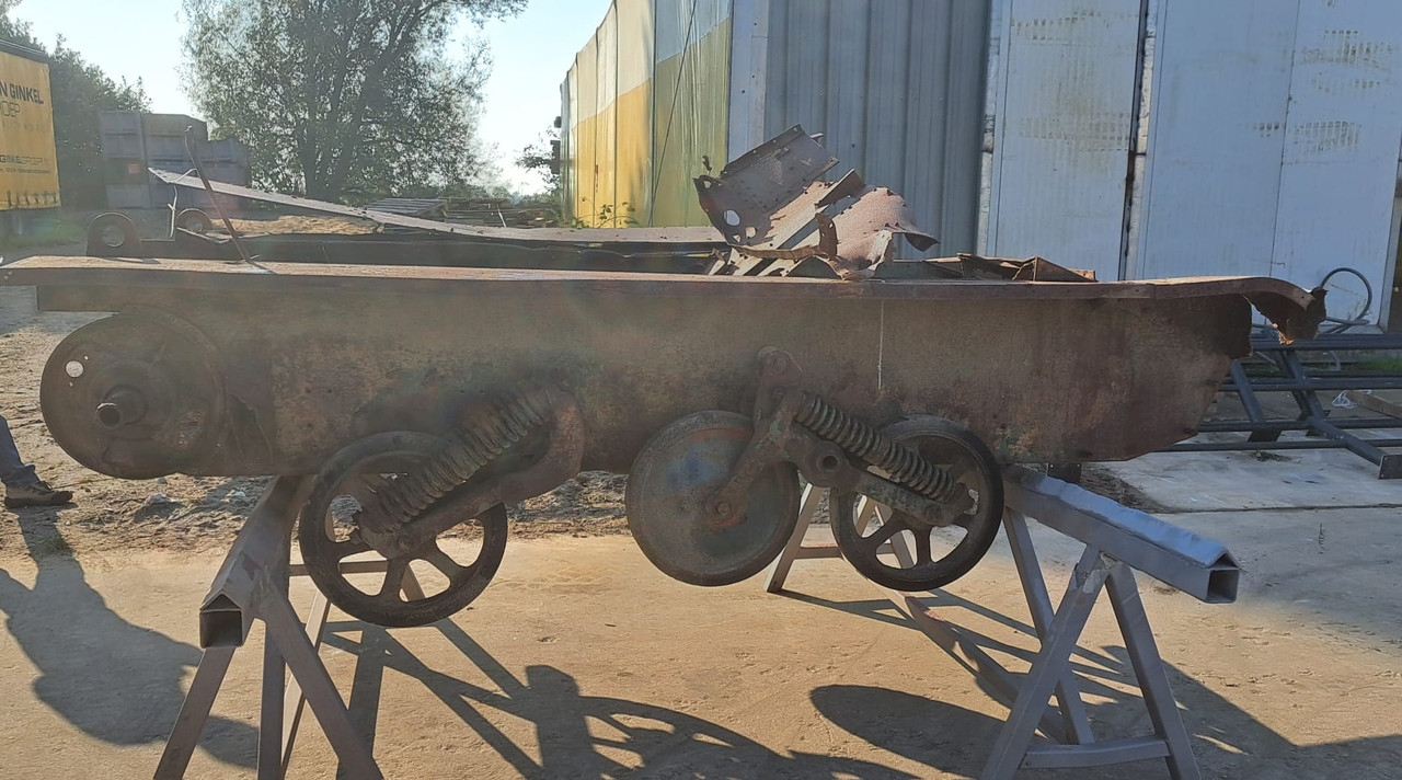

    Onze Carrier, zoals hij bij de straler stond. Inmiddels is hij terug, gestraald en in de primer.

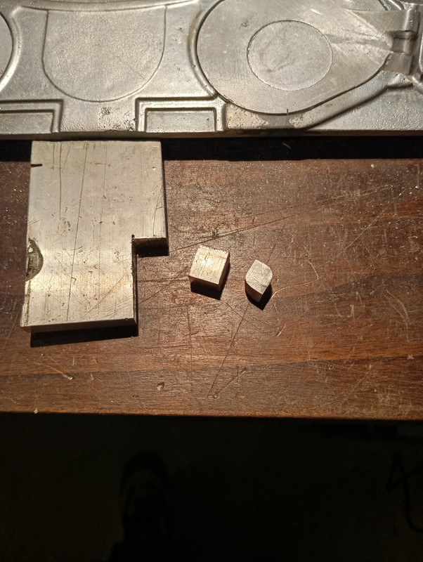

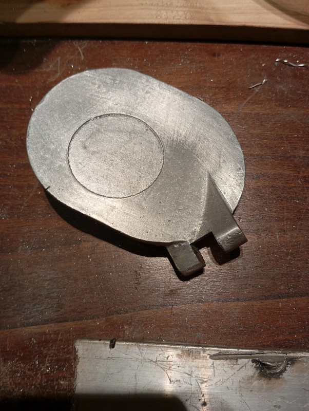

    Hier de opening in één van de luiken gefreesd.
    En bij beide luiken uit gefreesd.
    En de stukjes aluminium gezaagd voor de scharnieren.

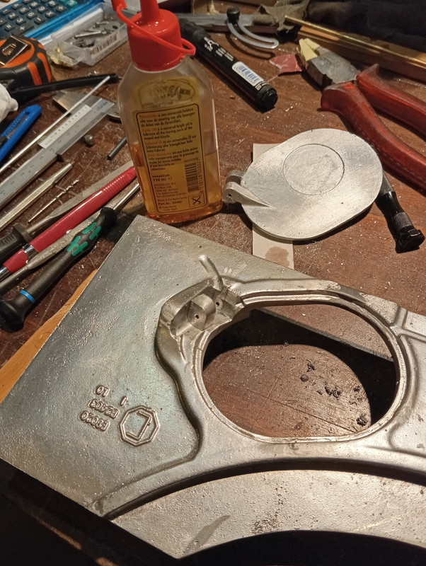

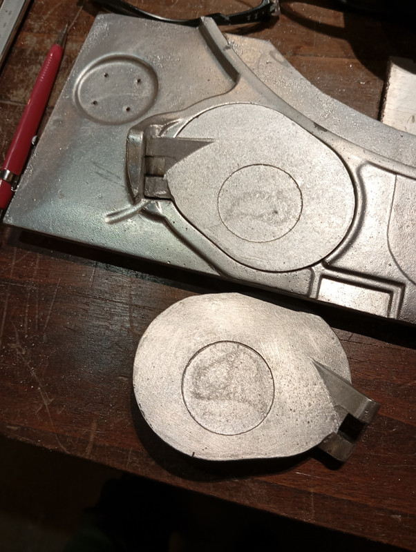

    De stukjes aluminium op hun plek en de gaatjes voor de scharnierpen voor geboord.
    En hier met het luik op zijn plek.

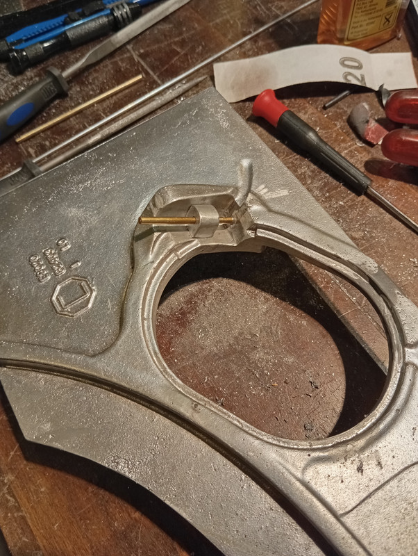

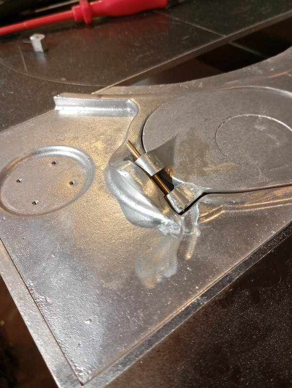

    Scharnierpen gedraaid en het uiteinde van schroefdraad voorzien.
    En nogmaals maar nu met luik.
    Luik en scharnier op hun plek met de pen gemonteerd.

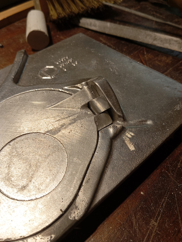

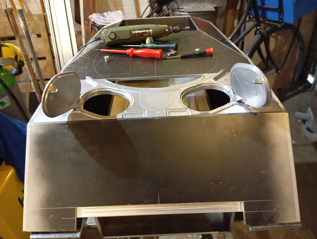

    Alles functioneert goed, nu kan alles op maat en in model geslepen worden.
    Alles mooi afgewerkt en de luiken onder de juiste hoek open.
