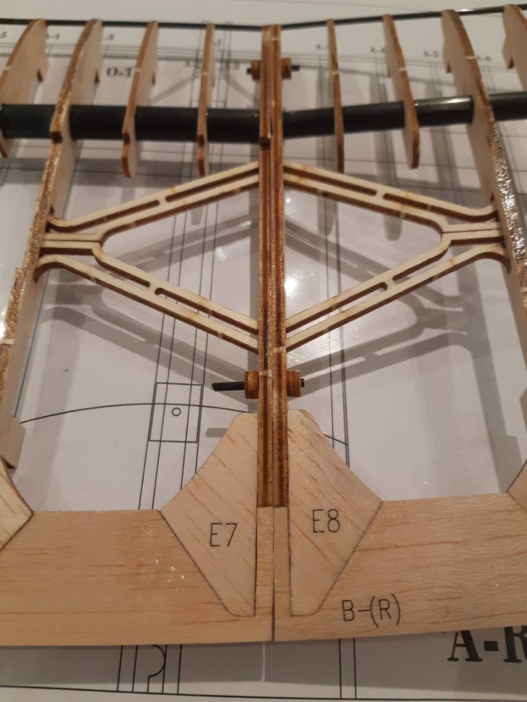

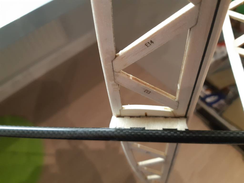

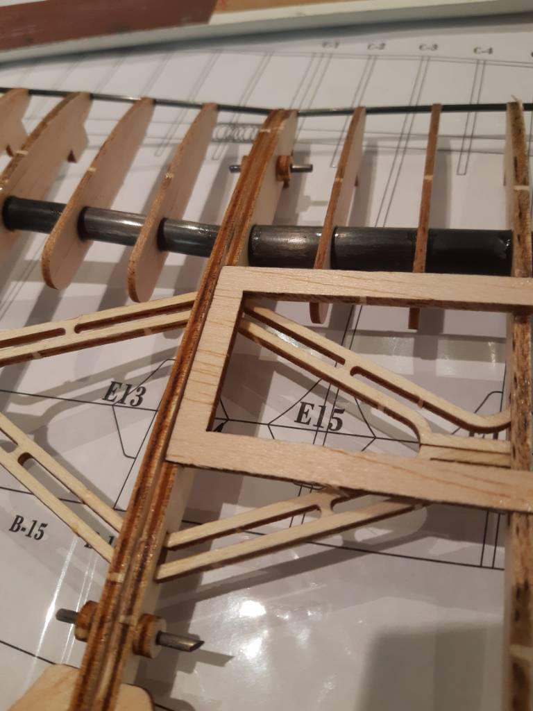

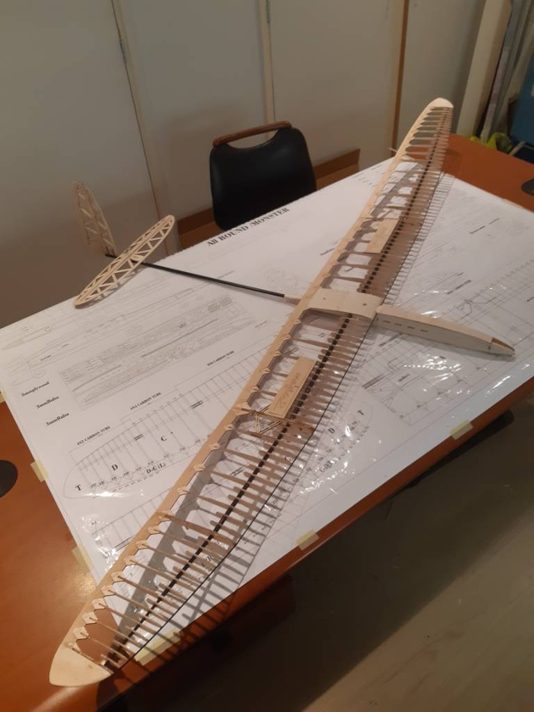

    Door de motregen was het vandaag geen zweefweer, dus maar wat gedaan aan de vleugelafwerking. Het valt me tegen hoeveel tijd het afwerken van o.a. de eindspanten (van middendeel en aansteekvleugels) kost. Om de 'oren' in lijn te krijgen, én de juiste v stelling per kant, én goed aansluitende spantjes kost me een paar uurtjes. Blijkbaar doe ik iets niet goed of mijn standaard ligt te hoog; maar nu wel tevreden. 20201122_214713.jpeg

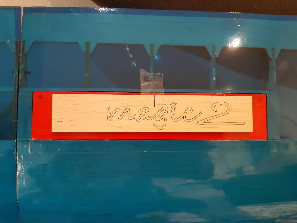

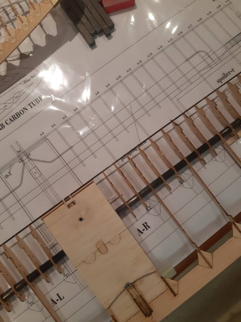

    Overigens is het niet praktisch dat de remkleppen tot bijna aan het eind van het middendeel zitten. Veel ruimte voor plakband om de vleugels aan elkaar te tapen én de luchtspleet te dichten is er niet. 20201122_220422.jpeg

    Maak je ze toch iets korter. Effect van de kleppen zal er niet minder om zijn.

    Verkleinen is niet echt een optie. Tov. de rode remkleppen vind ik ze nu al niet overbemeten. 1606331835786.jpeg

    Dan goed opletten met tapen :D

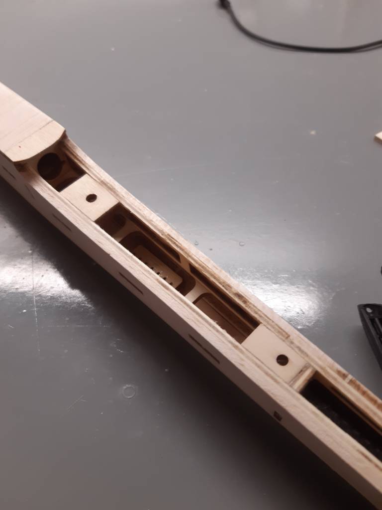

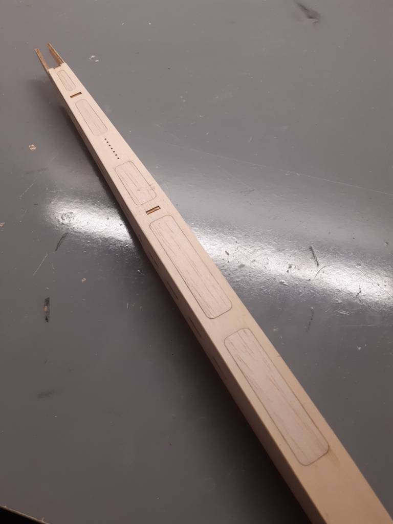

    De rompbodem is van triplex. De uitgelaserde gaten worden met balsa weer opgevuld.
    De vleugelbevestiging op de romp is inmiddels klaar. Helaas is één romphelft wat hoger dan de andere. Een halve milimeter verschil bij zo'n smalle romp geeft aan de middenvleugel-uiteinden véél . Dit resulteerde in een 'niet haaks' hangende romp onder het middendeel. Na veel schuur-, pas- en meetwerk weer in het gareel gekregen.

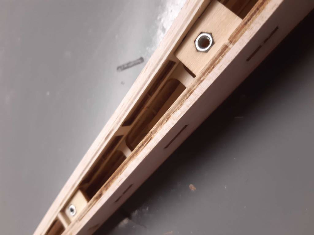

    Ziet er mooi uit Johan. Ik zou nog even een rupsje endfest rond de moer doen, dan komt hij er niet meer uit.
    ( nog beter is om inslagmoeren omgekeerd te gebruiken )
    Zie ik het goed dat de spoilers met een draadje en 1 servo bedient worden?

    Ha, je bent me net voor! Op de moeren zit een afdekplaatje, vast tussen de zijwanden. Ik heb eerst met 5 minuten epoxy de plaatjes mét moer uitgericht (met de vleugel erop) en vastgezet; na het uitharden de afdekplaatjes erop gelijmd. 20201126_224423.jpeg

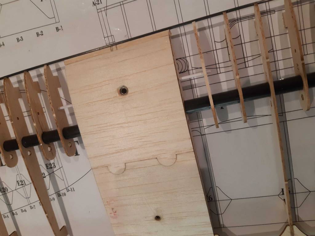

    De remkleppen worden door pull-string aangestuurd door een servo in de romp.
    Voor mijzelf een nieuwe manier. Een servo trekt de kleppen open, en een veer drukt ze dicht. 20201126_225330.jpeg

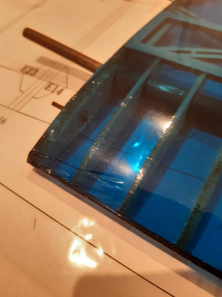

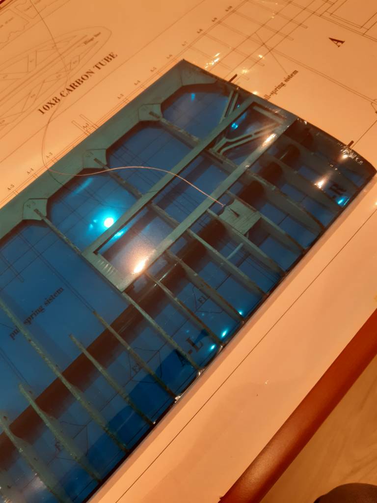

    Eerste deel bespannen. Niet vergeten om de string er eerst in te maken!
    Ik vond de folie wat merkwaardig, de plasticlaag liet al los op rol. Het foliede ook niet fijn. Helaas één vouwtje er in zitten. Ook nog op een r*tplek. 20201129_161520.jpeg 20201129_161835.jpeg
