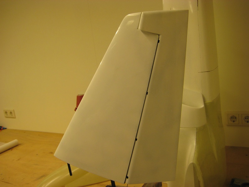

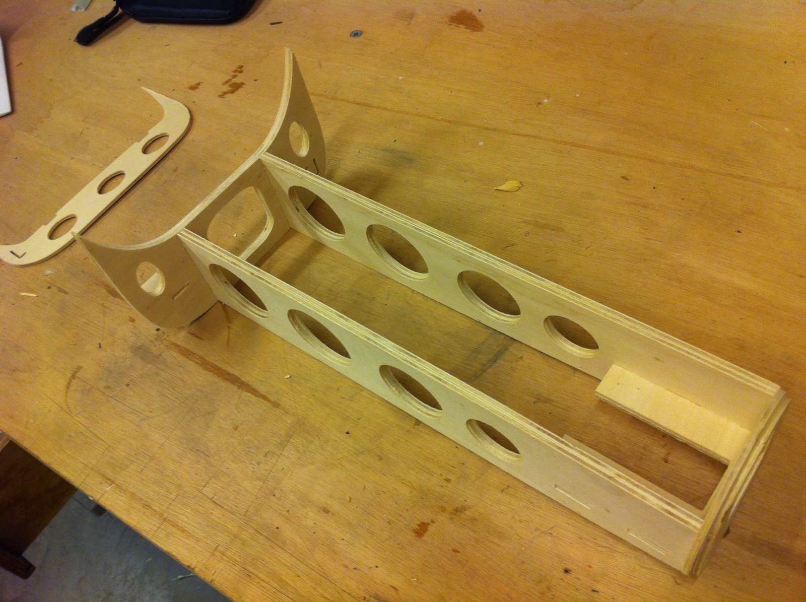

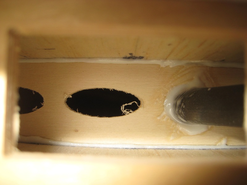

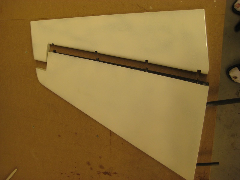

    De binnenwerken voor het kielvlak en rudder zijn ook gereed, zie foto's
    g
    g
    g
    g
    Totaal gewicht van kielvlak en rudder samen is 420 gram inclusief scharnier, origineel weegt 520 gram exlusief scharnieren.
    Komt alleen nog lak bij, ik ben tevreden.

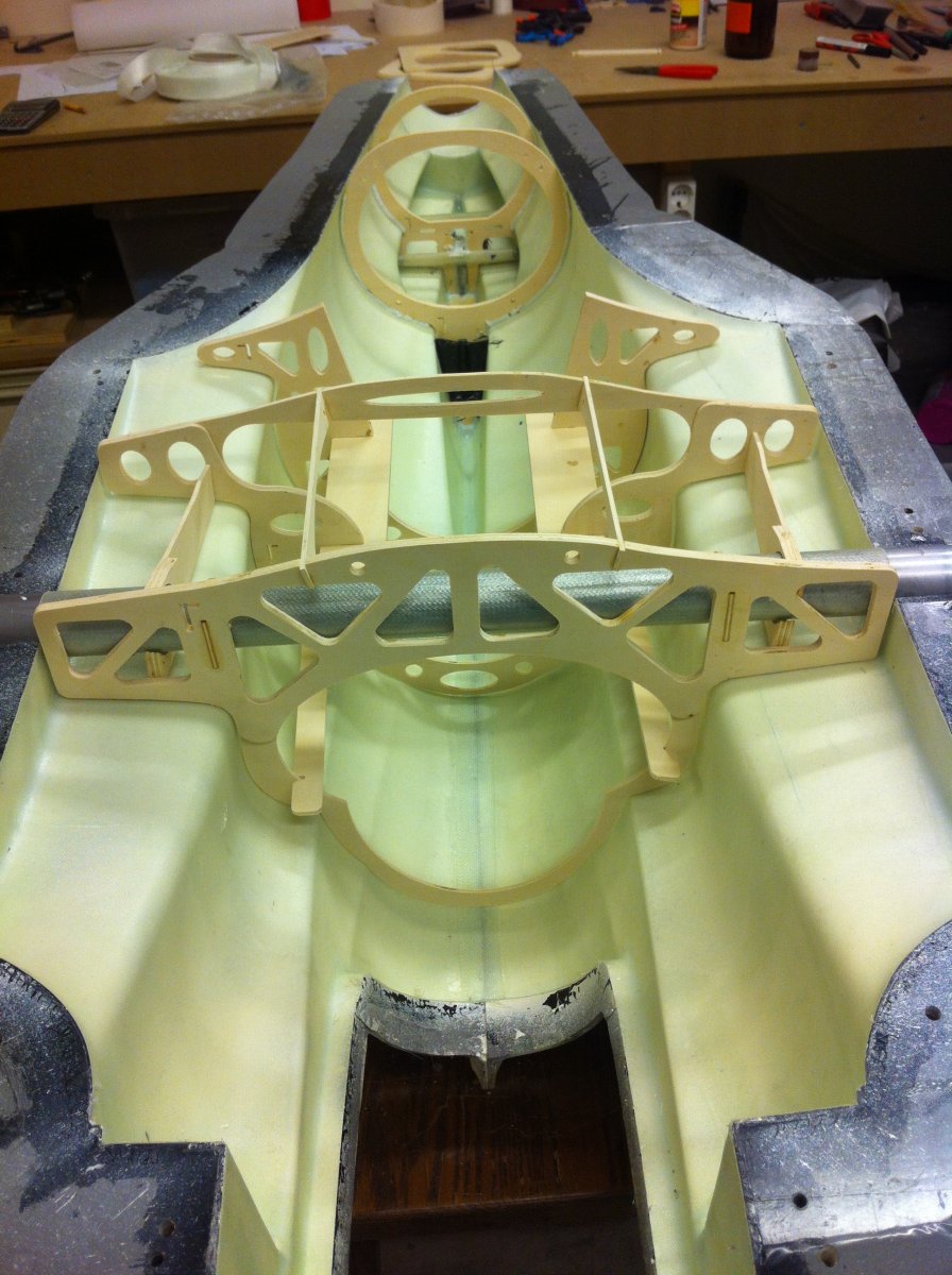

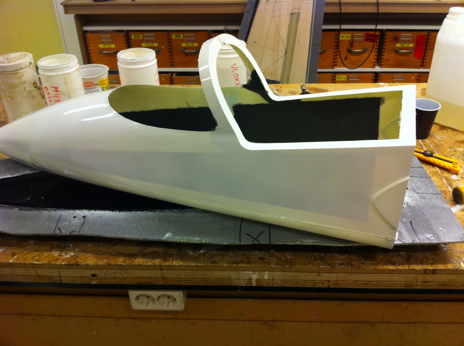

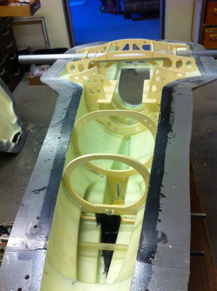

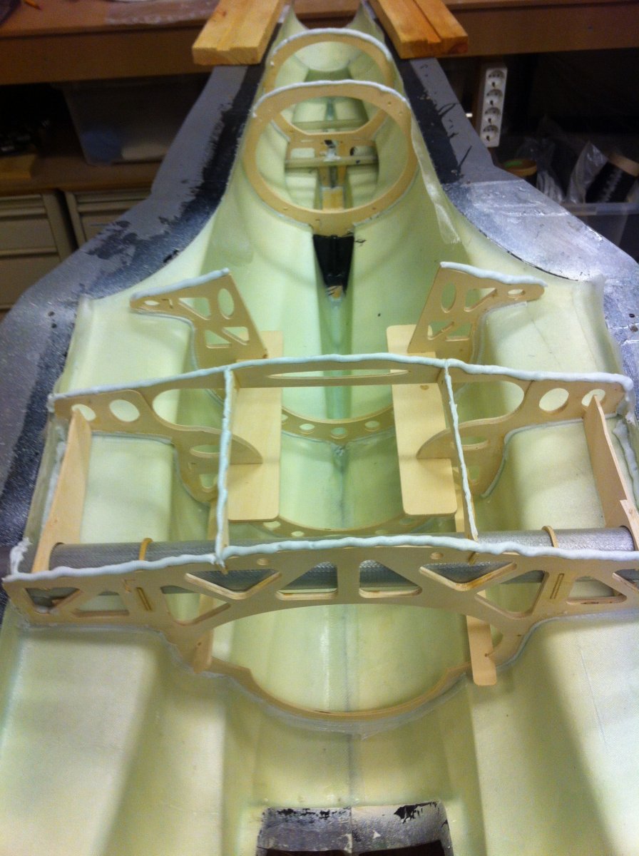

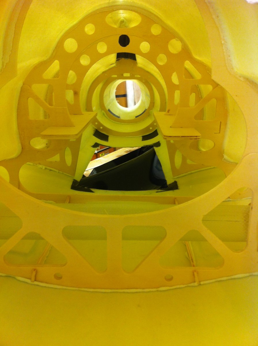

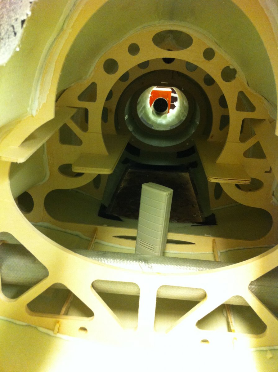

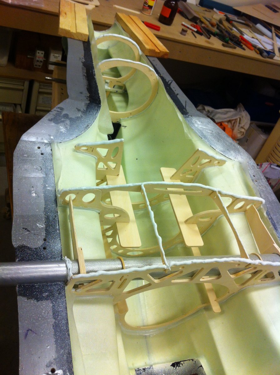

    Afgelopen weekend eindelijk de eerste romp gemaakt inclusief spanten;
    De spanten zijn te groot om later in de romp te krijgen, vandaar dat ik ze erin gemaakt heb alvorens de mal te sluiten.
    De mal stond al bijna een jaar in de gellcoat, het kwam er maar niet van.
    Deze heb ik uit 3 laages glasweefsel gemaakt;
    Als eerste laag 105 gr zeer fijn geweven, dan 163 gr keper en als laatste 80 gr.
    Was een hele klus, totaal meer dan 10 uur aan een stuk aan bezig geweest.

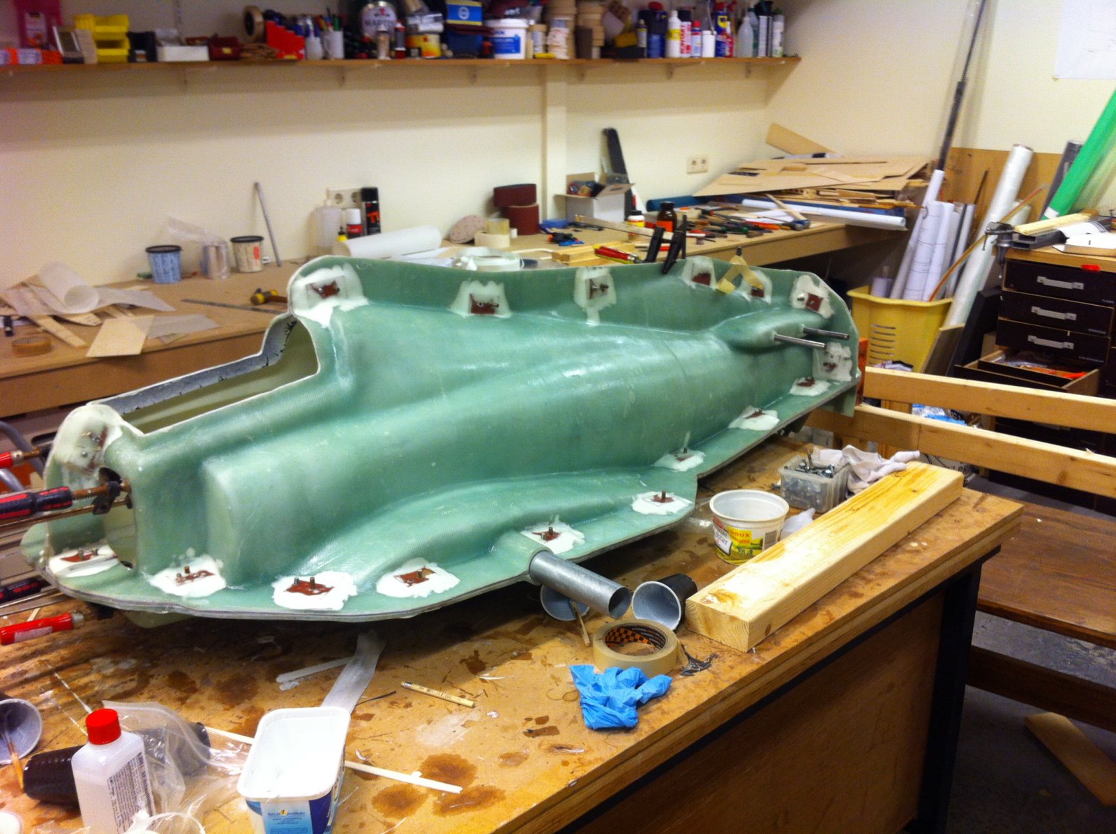

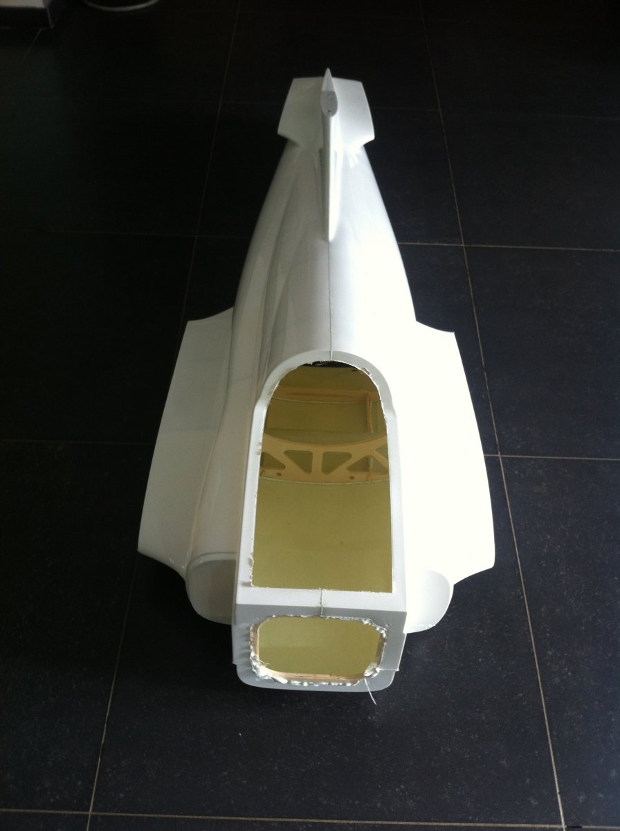

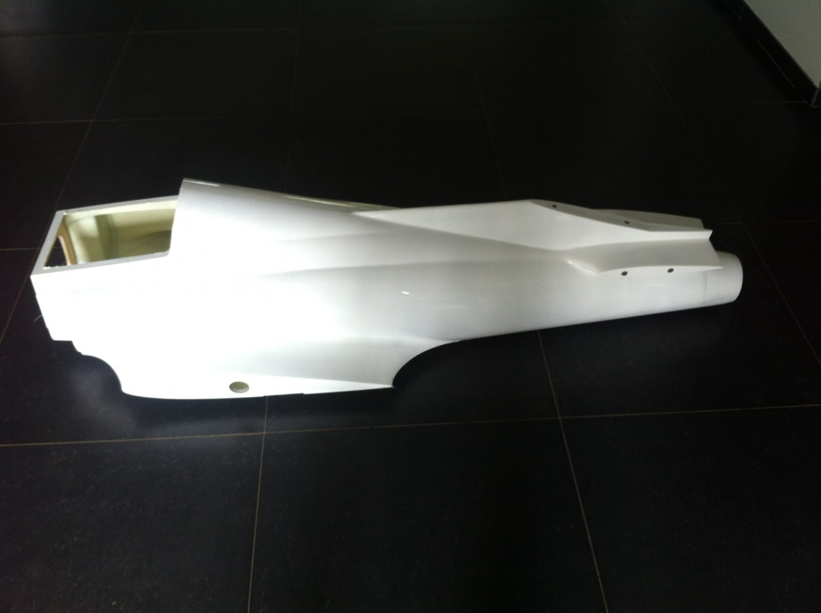

    De nieuwe romp is uit de mal, ben zeer tevreden, gewicht is precies 2 kg.
    Het origineel woog 3850 gram, deze was al wel gespoten en voorzien van luchtinlaten en inlaatducting, deze laatste 2 wegen bij elkaar 250 gr.
    Hij voelt lekker stevig aan.
    Zo, nu verder met de neus.

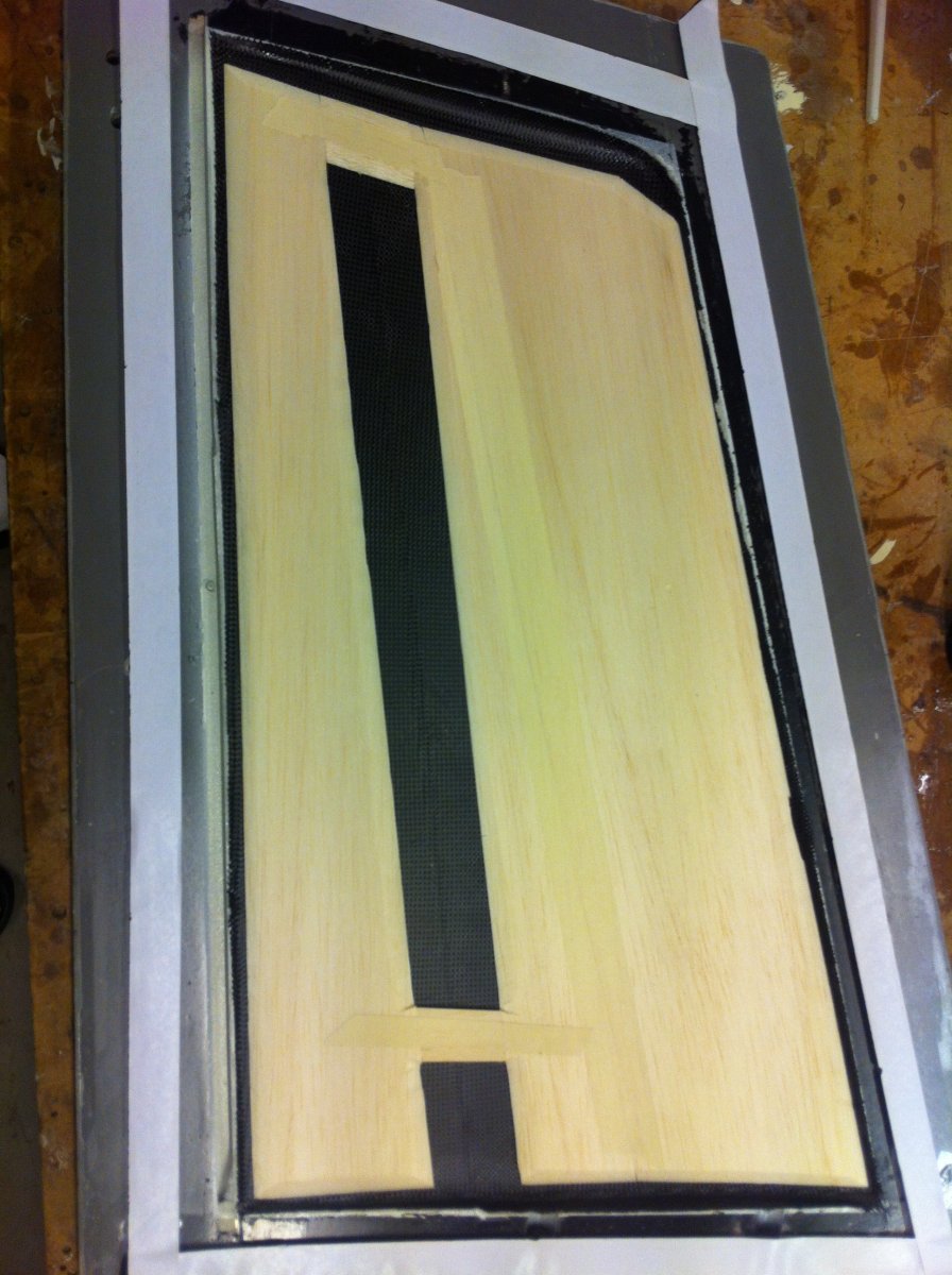

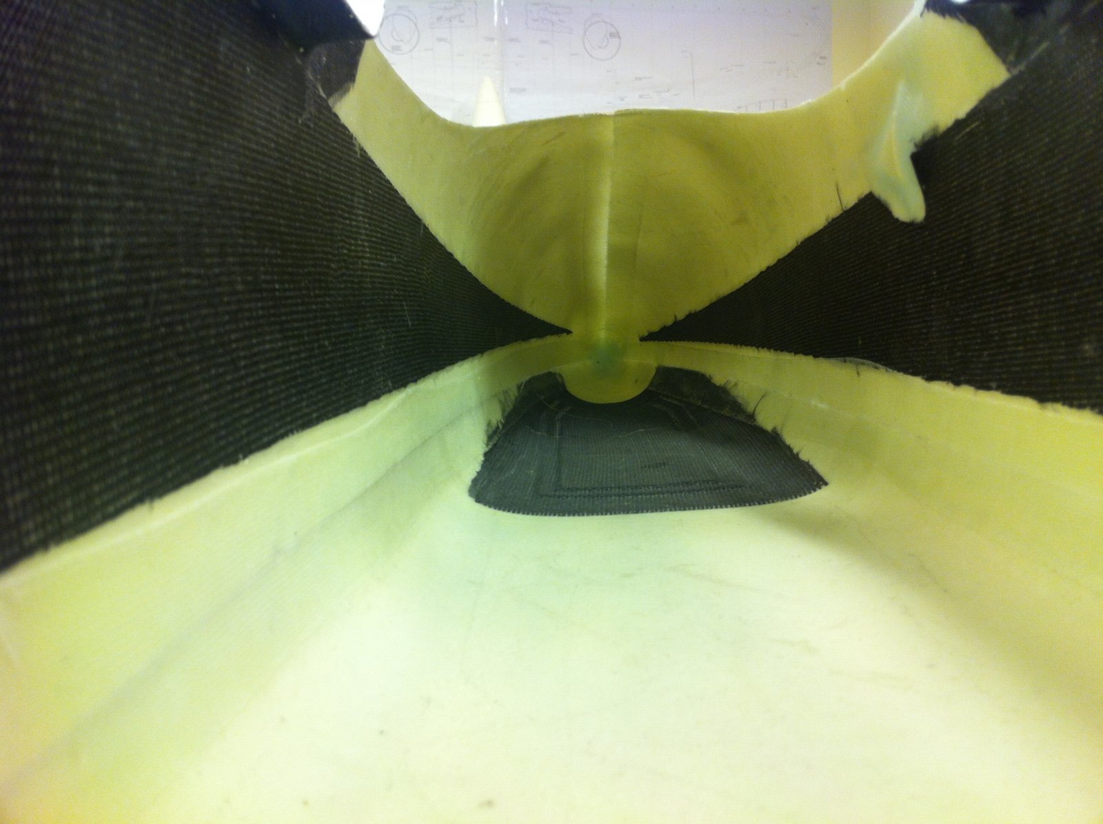

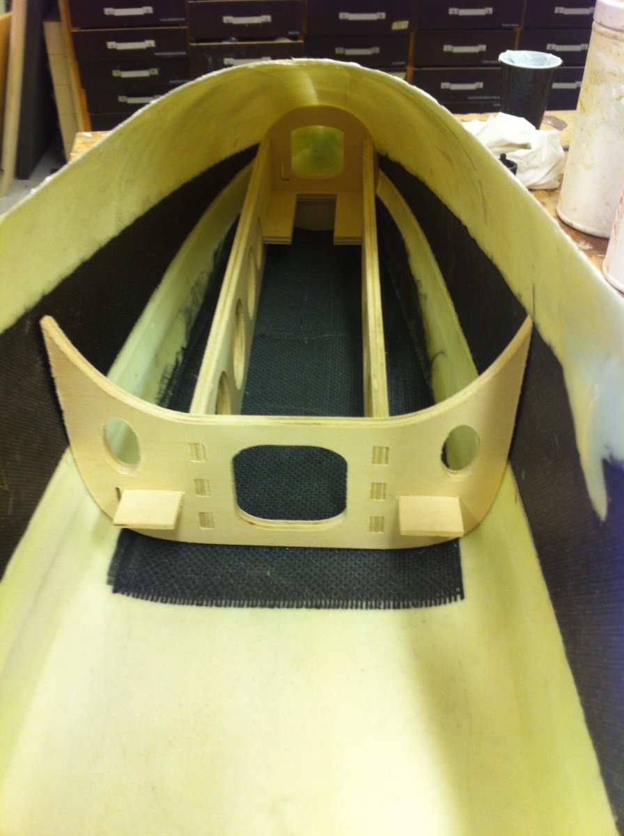

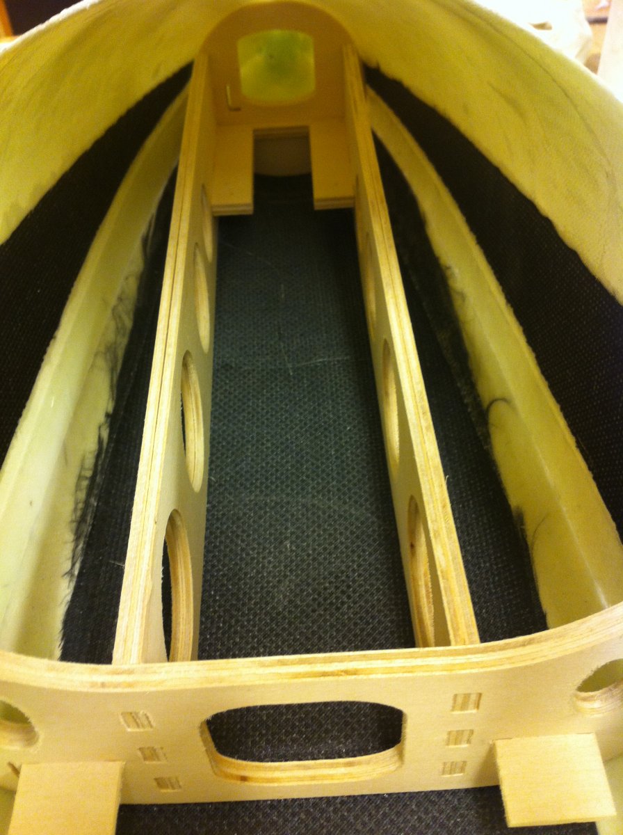

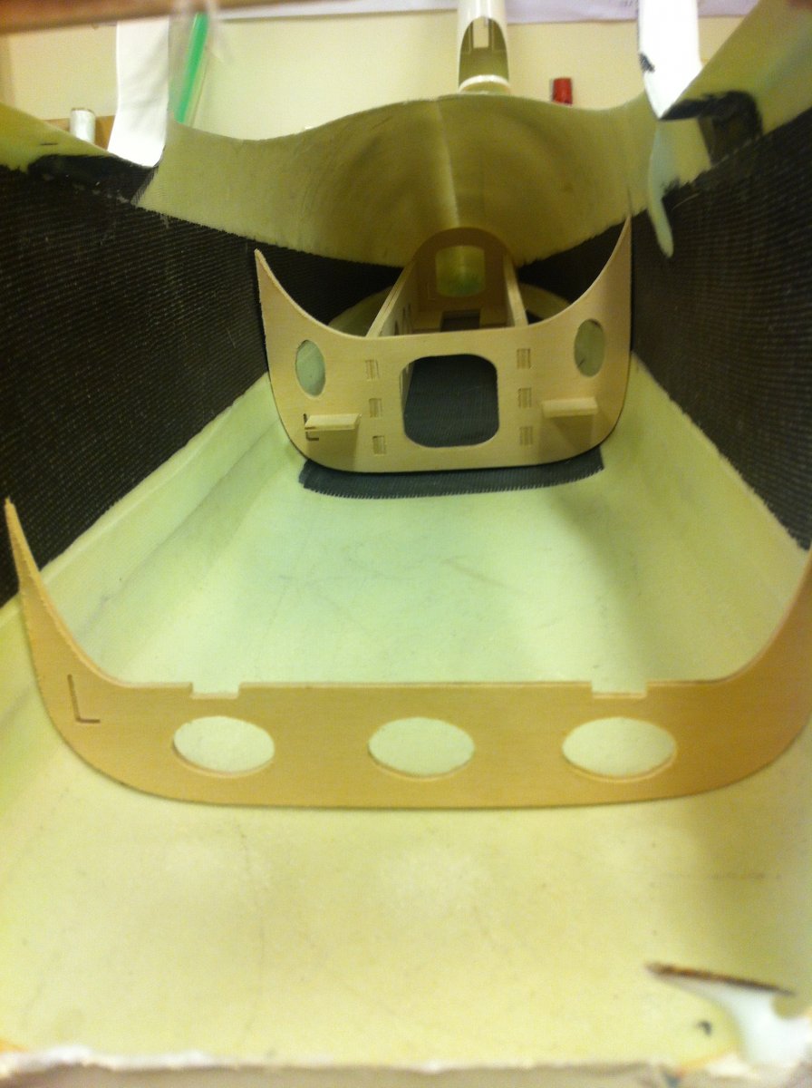

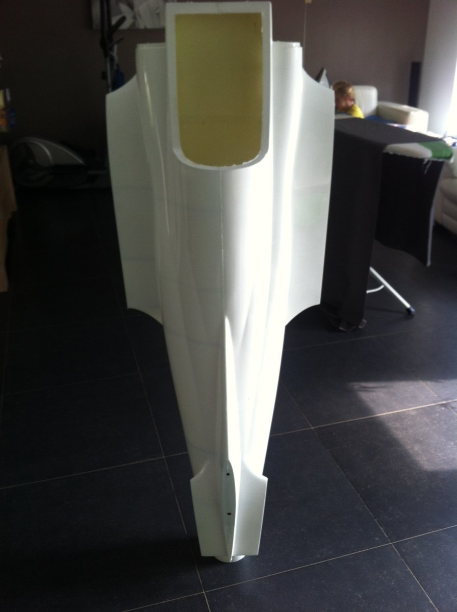

    De neus van de Viperjet is ook uit de mal, totaal ongeveer 500 gr, maar de volgende zou iets sterker mogen;
    Opbouw is als volgt;
    Onderzijde heb ik eerst gemaakt onder vacuim;
    -eerste laag 80 gr glas.
    -aan de voorkant 300 gr koolstof weefsel, daarachter 160 gr glas.
    -tpv de neuswieldeur 1,5 mm balsa, met daarover 80 gr glas en nogmaals 1,5 mm balsa.
    -over het geheel 80 gr glas.
    Ik wilde een beetje sterkte en body creëren in de neuswieldeur en de randen eromheen, vandaar het balsa en koolstof weefsel.
    De zijkanten zijn opgebouwd uit;
    -eerste laag 105 gr glasweefsel.
    -160 gr glasweefsel keper geweven.
    -300 gr koolstofweefsel (Spie)baan
    -80 gr glasweefsel
    Het koolstof weefsel aan de zijkanten geeft redelijk sterkte, alleen waar het koolstof eindigt is het een stuk zwakker, met name doordat de laatste laag 80 gr glasweefsel op de rand van het koolstof weefsel niet direct contact maakt met onderliggende laag omdat het koolstofweefsel vrij dik is(snappen jullie het nog )
    Op of aanmerkingen zijn welkom hoor :bye:
    MVG
    Edwin.

    Ziet er strak uit, misschien de opname van de neuspoot uit meerlaags triplex maken, is wat sterker
  10. Viperman
    Viperman
    13 okt 2008
    284
    Roosendaal
    Hoi Theo, goed gezien :), was ook de bedoeling om uit vliegtuigtriplex te maken, dit was alleen om te passen.

    Je kan een roving onder de rand doen of een mengseltje maken van ingedikte hars en carbonpoeder.

    Gaaf resultaat hoor!
    Je kunt toch nu ook nog wel extra materiaal in je romp soppen daar waar je het te slap vindt?

    Thx, maar dat is weer extra gewicht, zou de carbon laag ook als laatste kunnen lamineren, maar denk dat ik bij de volgende neus het carbon weg laat en over het geheel een laag 160 gr glasweefsel leg, viel me namelijk ook erg tegen wat er aan hars in het carbon weefsel kroop, terwijl ik dat niet terug zie in de sterkte.
    Inderdaad, dat zou voor deze neus een optie zijn, maar probeer voor de volgende producten een zo goed mogelijk resultaat te bereiken, dus een goede sterkte/gewicht verhouding.
    Dank je wel :beer:

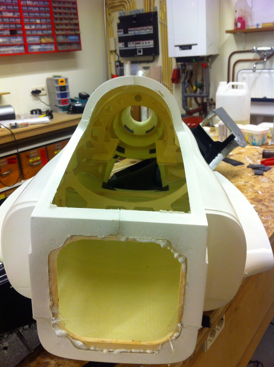

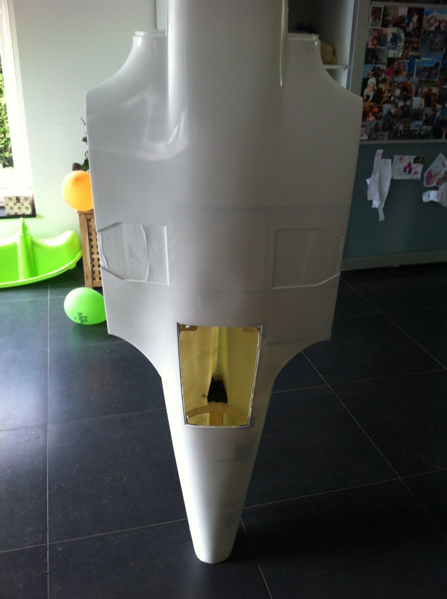

    De neus en romp samengevoegd , wat is tie groot he, is het geen plaatje :)

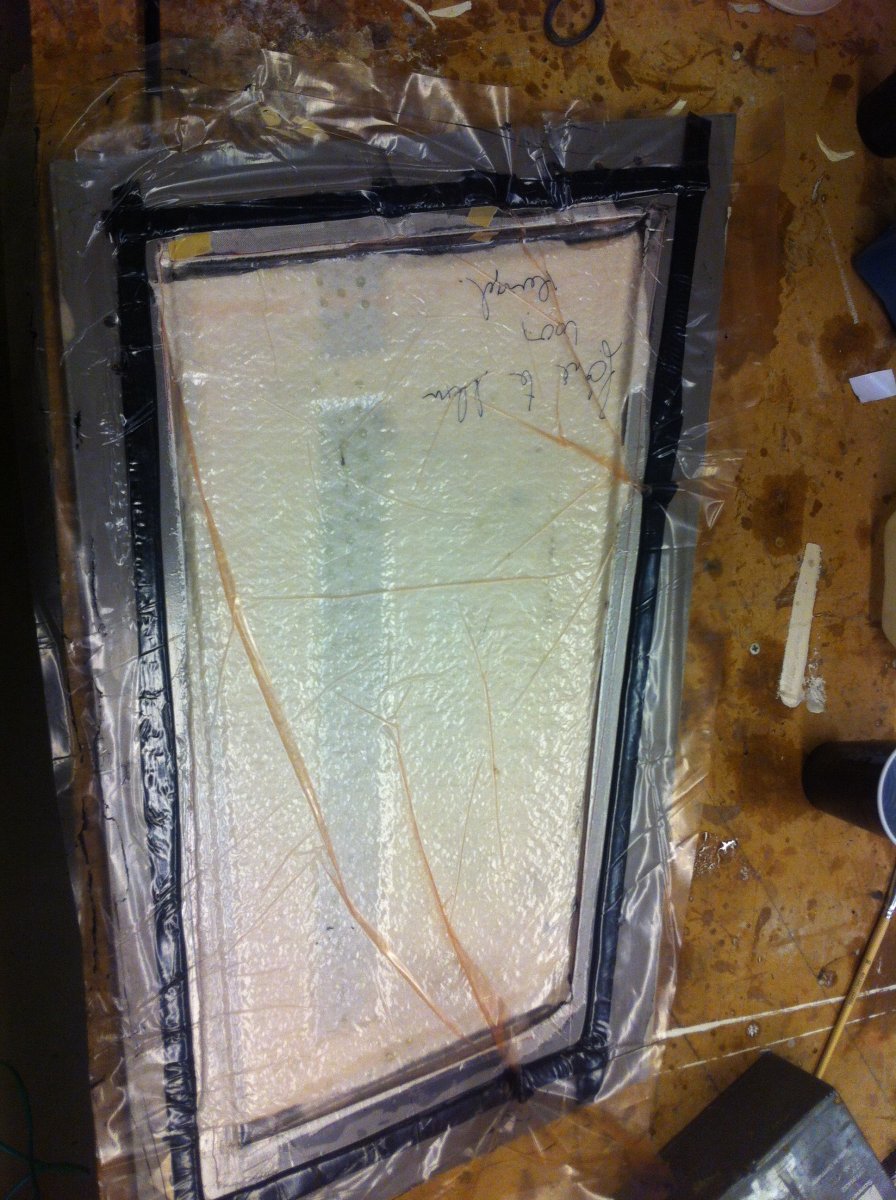

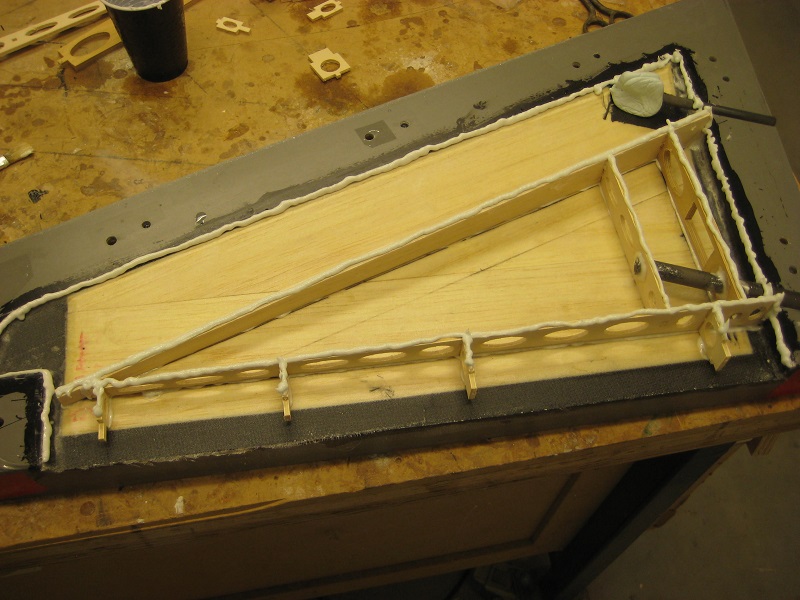

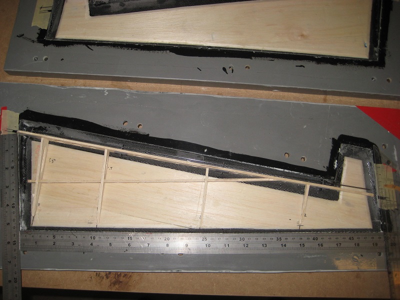

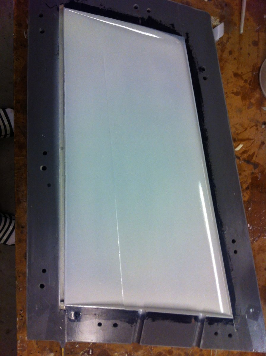

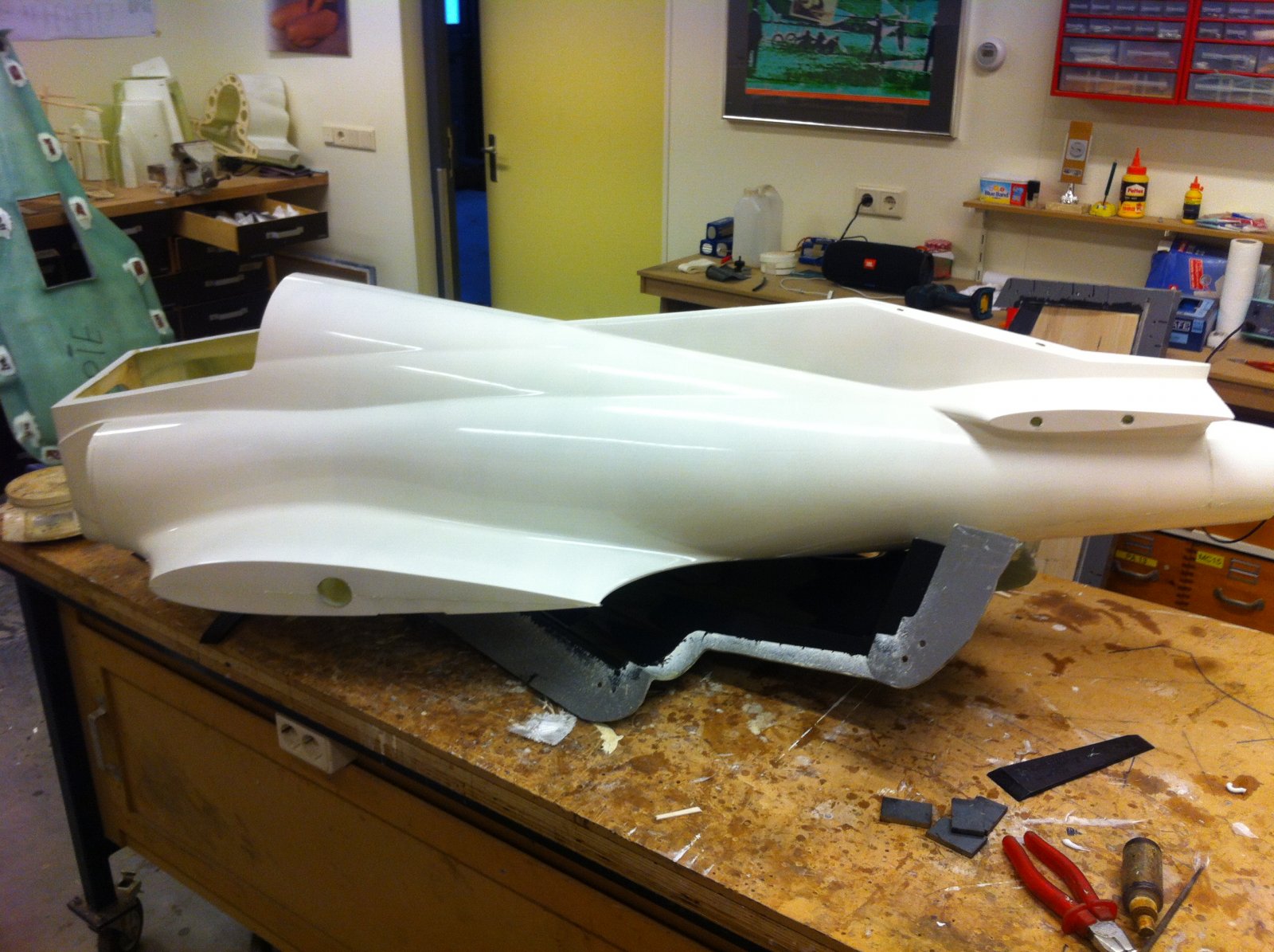

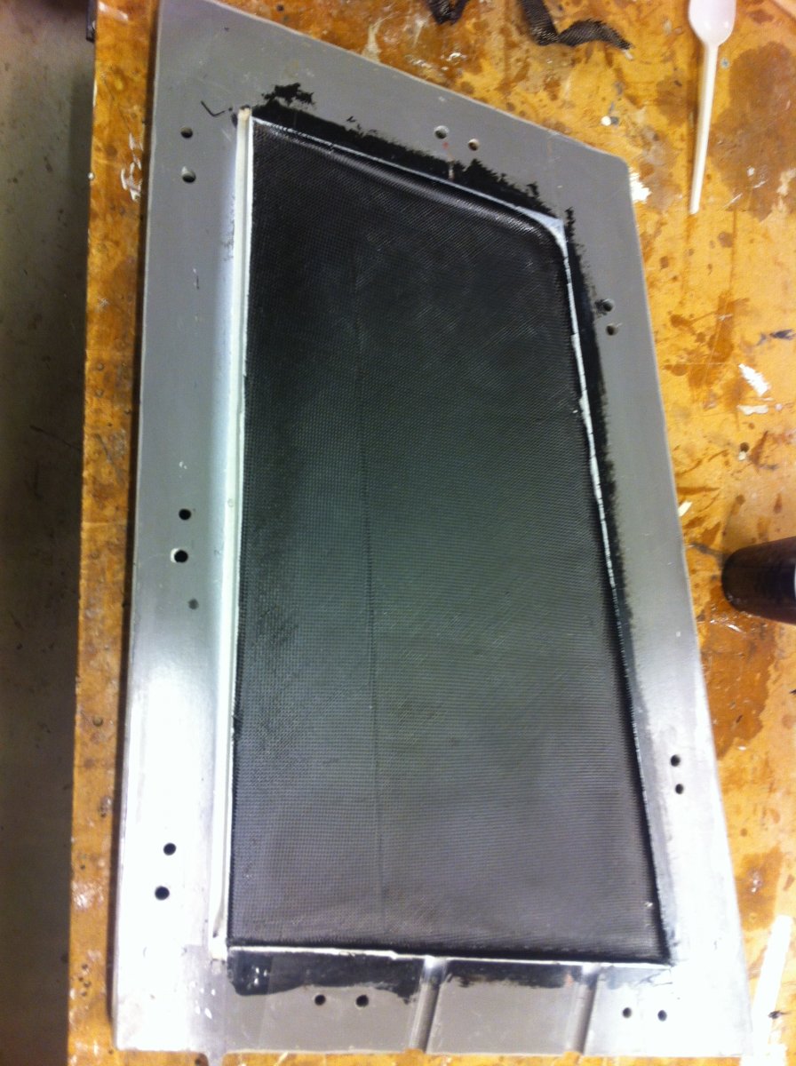

    Omdat ik best problemen had met het spuiten van de gellcoat (UP vorgelat) eens geprobeerd met IMC (in mould coating) van HP textiles, deze spuit als autolak en is goed dekkend.
    Eerste laag is nu 50 gr fijn geweven glasweefsel onder een hoek van 45 graden.
    2e laag 90 gr koolstof weefsel onder een hoek van 45 graden.
    2 mm balsa erop.
    Scheurweefsel op plaatsen waar geen balsa zit.
    Gaatjes folie.
    Bleeder doek.
    Afdeklaag.
    Het lek dicht krijgen van de vacuüm folie blijft toch een gepruts, het kost veel tijd om kleine lekjes op te sporen en te dichten.
    Soms gaat de folie lekken om een scherp randje aan de mal, of zit de folie net dubbel over de zwarte tape.
    Ga wel steeds minder hars gebruiken, het weefsel bij elkaar weegt 20 gr, heb 20 gr hars aangemaakt, een klein gedeelte daarvan aangedikt om de hoeken op te vullen, de rest gebruikt voor het lamineren, hielt op het laatst nog een paar gram over.
