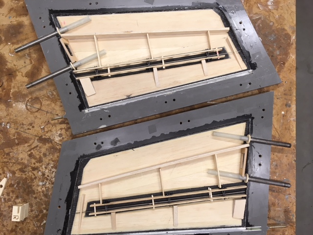

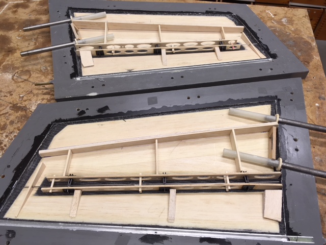

    Spanten werk voor in het kielvlak en rudder.
    Beide stabilo's gereed om te sluiten.
    MVG
    Edwin.

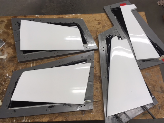

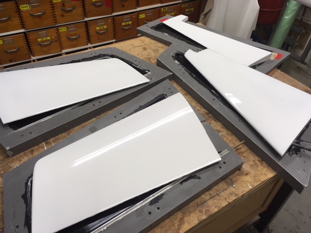

    Stabilo's, kielvlak en rudder uit de mal;
    MVG
    Edwin.

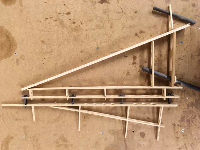

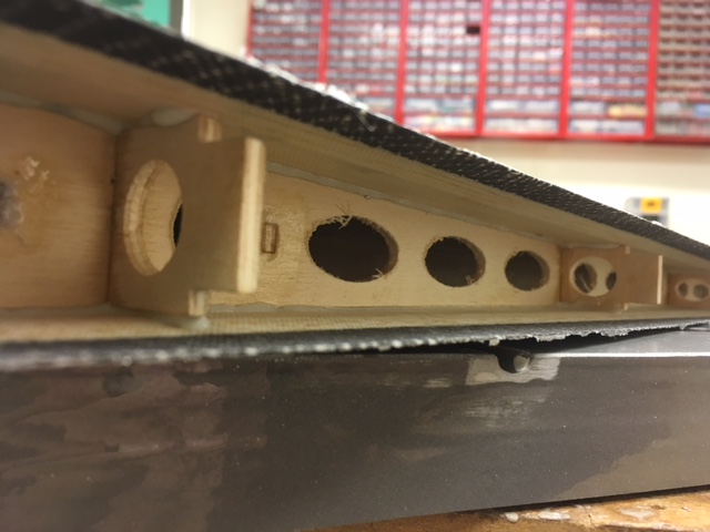

    Hey Geoff, Oeeiii, laatste update is al meer dan 3 jaar terug, helaas is er verder weinig aan gebeurd.
    Staat wel bovenaan m'n modelbouw lijstje om het weer op te pakken, maar er komt iedere keer zoveel tussendoor.
    Ik wil het vleugelontwerp wat aanpassen, was te zwaar naar mijn zin, beide vleugelmallen staan al in de gellcoat.
    De eerste lagen weefsel en balsa zit er ook in, het geheel staat klaar om het binnenwerk aan te passen.

    Zuigt het balsa niet teveel epoxy op?
  20. Viperman
    Viperman
    Lid geworden:
    13 okt 2008
    Berichten:
    284
    Locatie:
    Roosendaal
    Daar heb ik proefjes mee gedaan, zie post 156, nu heb ik lichter weefsel gebruikt voor de schaal, maar het gewicht zat hem meer in het binnenwerk.
