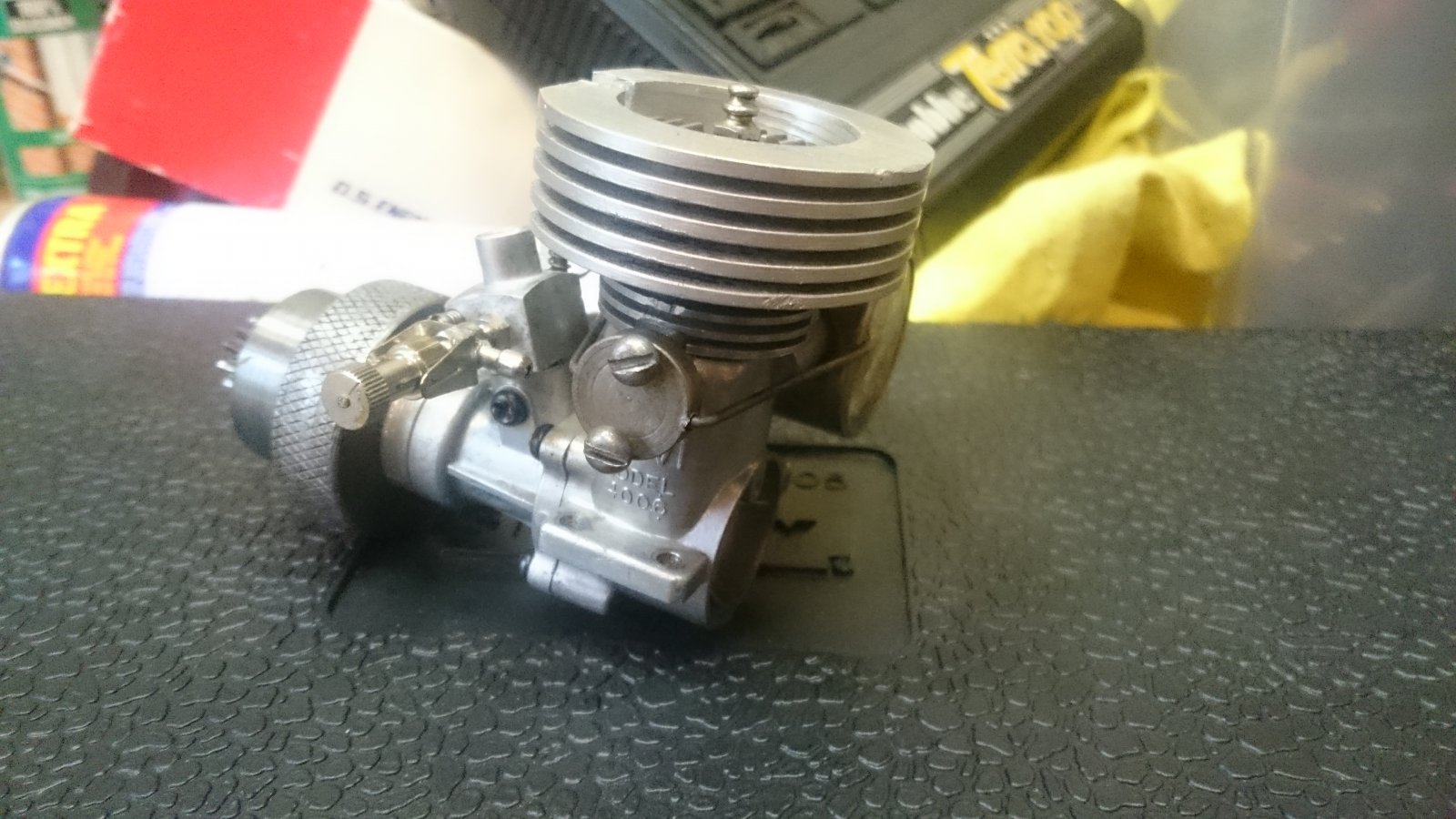

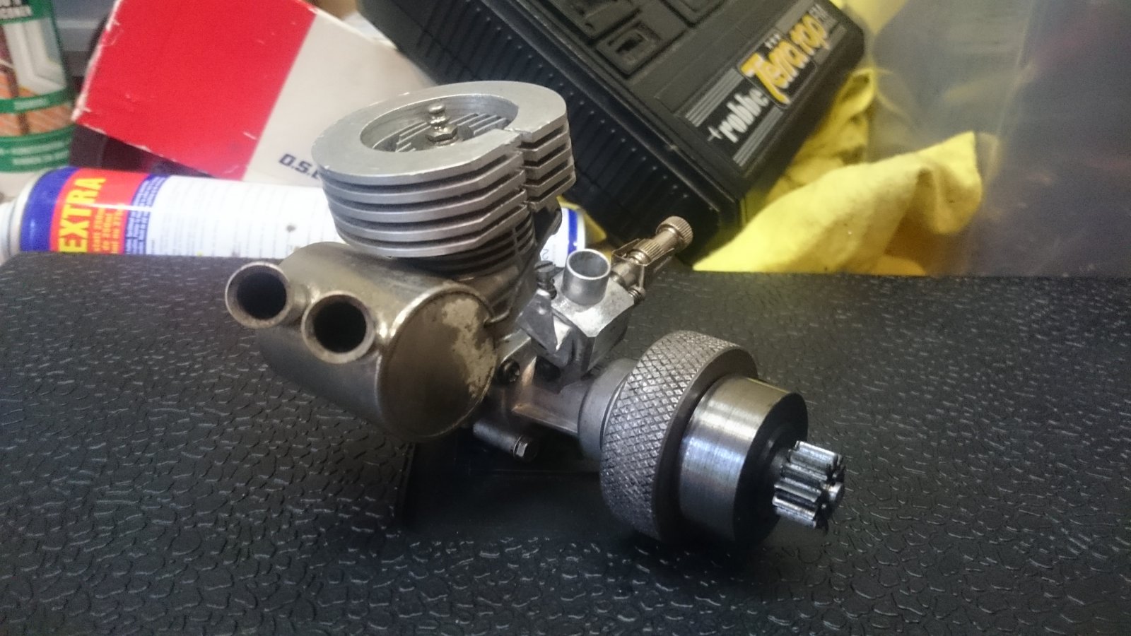

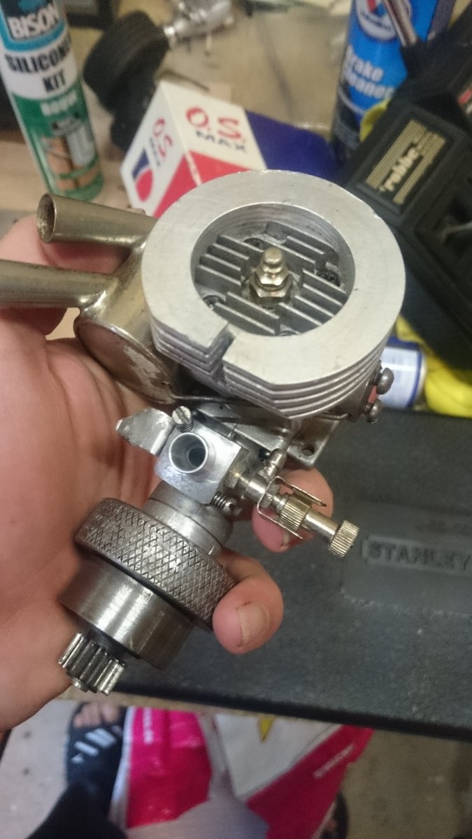

    Vandaag weer even verder gegaan met het motortje. Met behulp van een gasbrander toch de laatste lager uit de motor gekregen. Het verwijderen van de cilinderbus heb ik opgegeven, moest ik voor mijn gevoel te veel forceren en zat nog steeds geen beweging in. Alle vol-metalen onderdelen, met uitzondering van de lagers, hebben genoten van hun ultrasoonbadje. Nadat ze met liefde weer droog te blazen heb ik de stalen onderdelen ingesmeerd met conserveringsolie, zodat van roesten voorlopig geen sprake is. Onderdelen die niet in het ultrasoonbad mochten heb ik laten weken in Engine cleaner, zodat ook hier het vuil snel verdween. Vervolgens nabehandelen met remreiniger, perslucht en als laatste ook conserveringsolie.
    Het resultaat mag er wezen! Ik heb de Enya nog nooit zo schoon gezien en hij heeft (in mijn bezit) ook nog nooit zo soepel rondgedraaid! Er is zelfs nog sprake van enige compressie, en alhoewel niet veel, compressie is compressie :D. Ik begin steeds meer hoop en vertrouwen te krijgen dat dit oude beestje nog weer gaat draaien.

    Wat is trouwens een goede beginwaarde voor de mengselschroef? De stationair-luchtschroef afregelen lukt wel als de motor eenmaal loopt, maar ik vermoed dat de motor lastig start als de mengselschroef niet (enigszins) correct afgesteld is. En misschien een domme vraag, maar waarom zijn deze motortjes linksdraaiend? Voor mijn gevoel is de draairichting verkeerd, maar het moet wel de aangegeven kant op immers, als de motor zou lopen en ik wil dat de auto vooruit gaat, dan moet de motor linksom draaien (of in ieder geval wat ik linksom noem, zie onderstaande foto). Wat verbrandingstechniek betreft ben ik (zeer) goed bekend met buitenboord bootmotoren en daarvan zijn alle (moderne) motoren rechtsdraaiend.

    Voor het afstellen van de carburateur: zie de link die ik eerder gaf (ca 2,5 slag open)
    Wat betreft de draairichting; in principe kan een tweetaktmotor beide kanten op draaien, enkel is de spoeling geoptimaliseerd om één kant op te draaien. Motoren waarbij het voorste deel van het blok los op het huis is geschroefd (zoals bij jouw Enya), kunnen (bijna) zonder verlies de andere kant op draaien. Je moet dan het voorste deel een kwart slag draaien (als ik het goed onthouden heb tegen de klok in). Ik denk dat het feit dat veel modelmotoren tegen de klok in draaien, vooral te maken heeft met het vastzetten van de propeller / koppeling. Draait de motor tegen de klok in, dan draait een gewone moer zich vast. Zou de motor andersom draaien, dan zou je moeren met rechtse draad moeten gebruiken, anders komt de boel geheid los.
