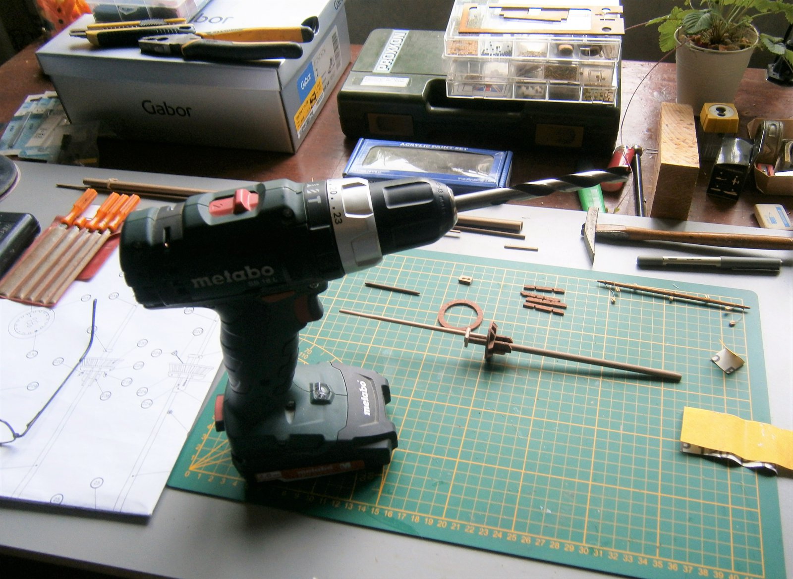

    Om er dan maar meteen met de Metabo disksander op te zitten is toch wel een beetje overkill. :D

    Ach kom nou , mijn fijnste boortje genomen :banana:

    Das geen fijn boortje.
    Das grof geschut joeng :rofl:

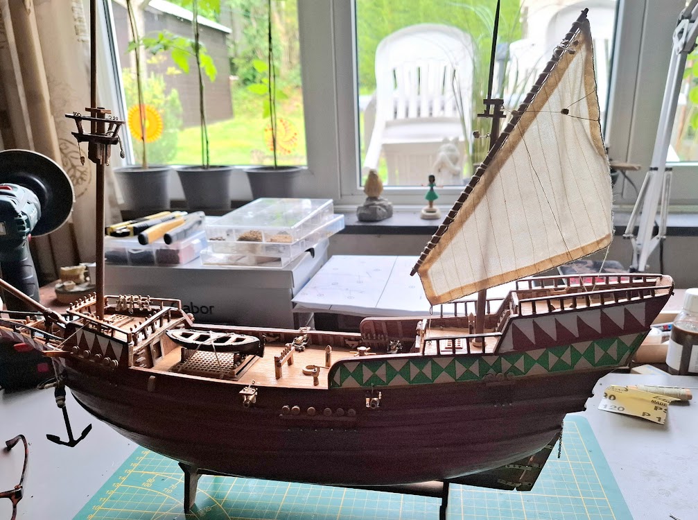

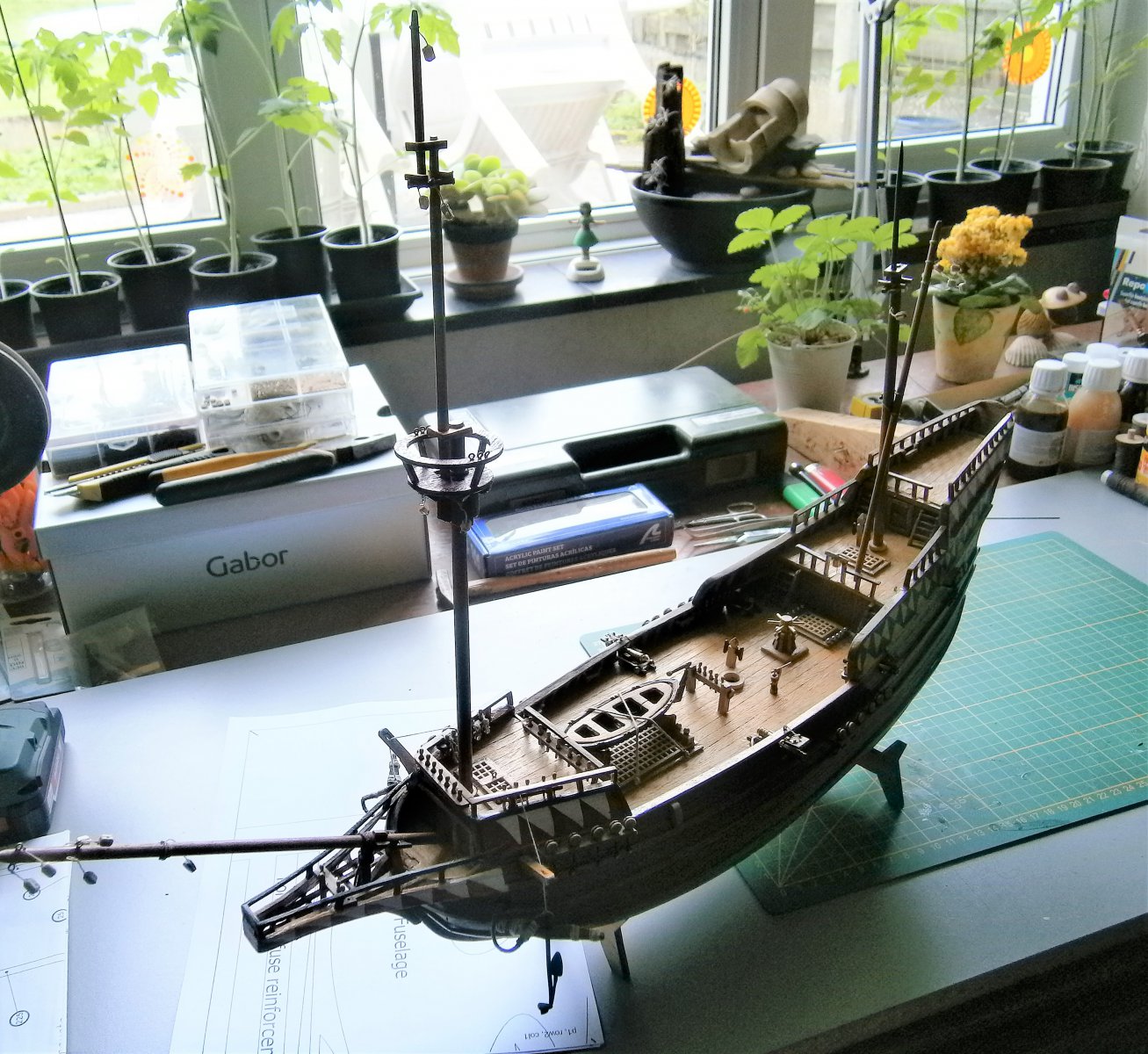

    De mast vooraan is ook af en de tomaten op de achtergrond schieten ook goed op . Het gaat goed . Nu effe iets anders bouwen en later weer terug .O ja de mars is nog niet volledig maar dat is handiger voor de touwen later .

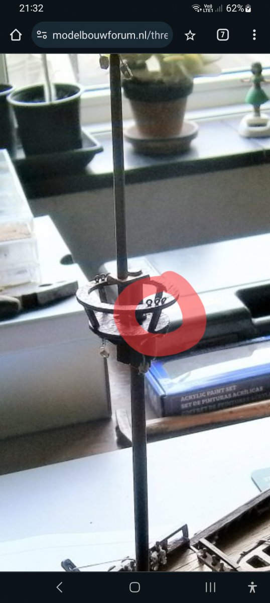

    Pas op als je je staande want bovenaan de mars zo vastmaakt.
    Zie dat de bovenkant goed vast zit aan de onderkant.
    Als je de touwtjes te strak aantrekt, kan de bovenkant gewoon loskomen...
    Op een ander forum al meegemaakt :eek:

    Bedankt voor de tip . Ga ik rekening mee houden .

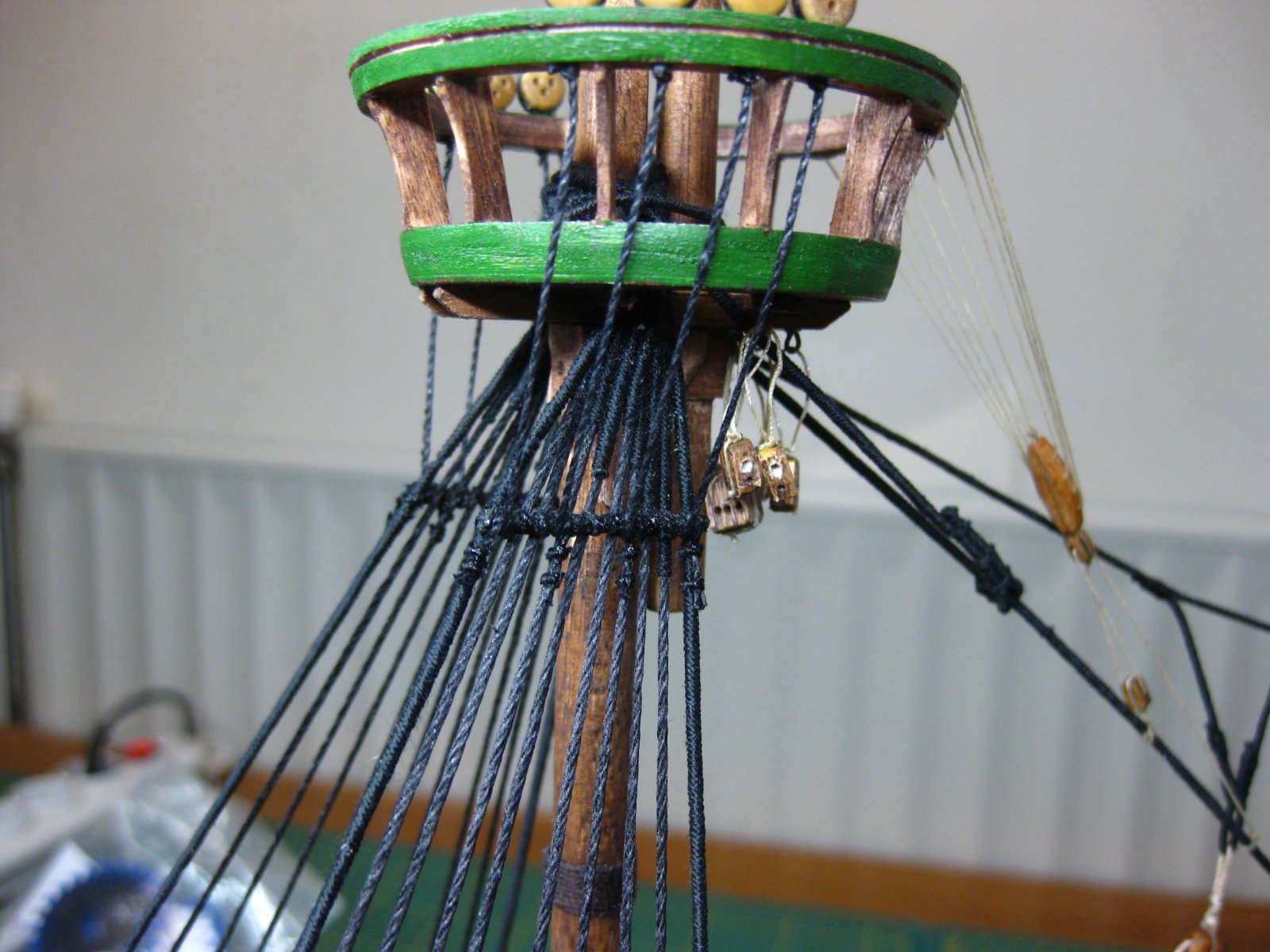

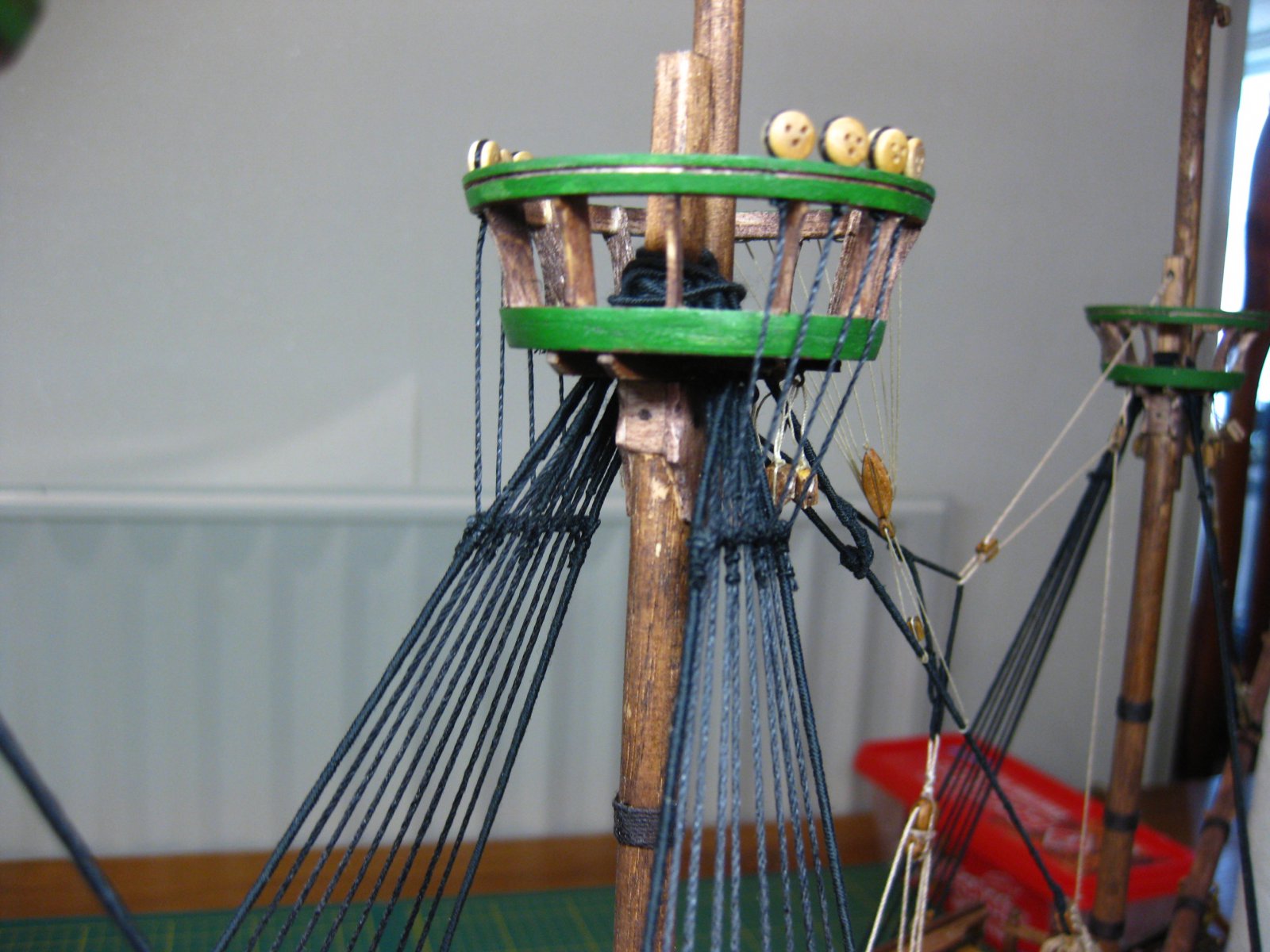

    Je kan de juffers net zo vastzetten als onder op de rusten. Maar dan laat je het touwtje doorlopen maar het onderste want. Officieel hoort het ook zo te zitten. En worden de krachten op het want niet op de rand/leuning van dat kraaiennest gezet maar doorgegeven naar het want eronder.

    Inderdaad
    En de sukkelaar die in weer en wind naar de mars moet, heeft een handig "touwladdertje" om naar boven te klauteren :thumbsup:

    En weeral iets bijgeleerd , bedankt voor de mooie duidelijke foto's heren . :bye: Ik ga zien of ik kan veranderen naar deze voorbeelden .

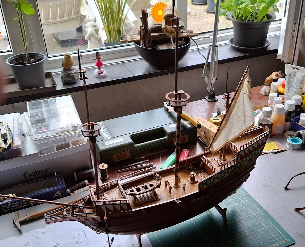

    Vandaag was de hoofdmast aan de beurt .

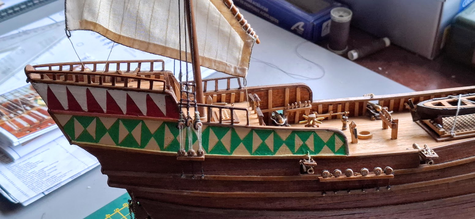

    Ter afwisseling aan het achterste want begonnen . Eventjes de mastworp weer aanleren en vertrokken . Zen werkje , knoopjes leggen , 1 na 1 na 1 :). De blokken zijn niet op gelijke hoogte maar voor mij hoeft dat niet perse . Wat is meer realistisch ? Gelijke hoogte of niet ? Ik denk dat de meningen uiteen lopen hier of toch niet ...
  14. Pingu57
    Pingu57 Forum veteraan
    Lid geworden:
    14 dec 2014
    Berichten:
    8.528
    Locatie:
    Leeuwarden
    In de modelbouw proberen we ze vaak op dezelfde hoogte te krijgen, en de realiteit is, er moet op een echt schip wel eens wat na-gespannen worden, waardoor er waarschijnlijk wel verschillen ontstaan.
    Gewoon doen wat jezelf mooi vindt

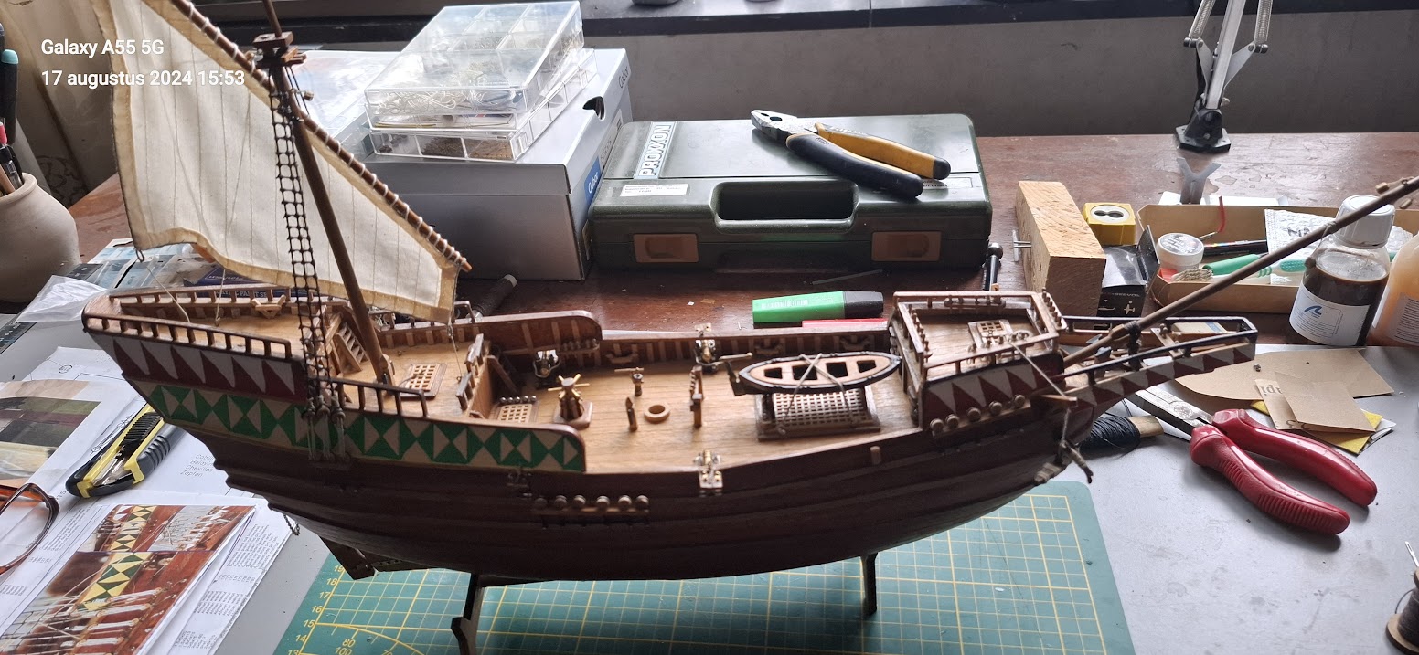

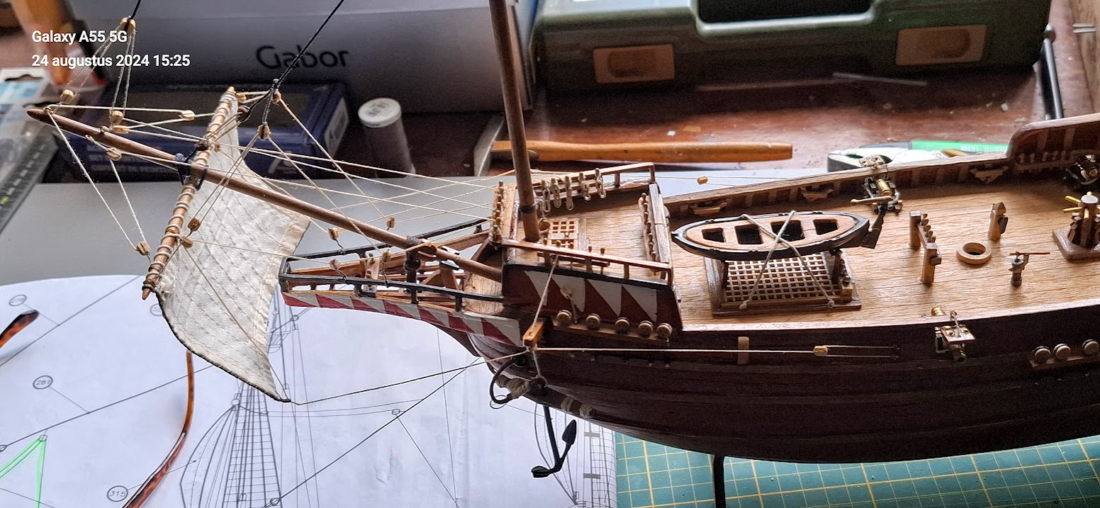

    Amper een paar uur thuis van de Ardennen en hup naar de werktafel . 1 want afgewerkt .

    Dat ziet er goed uit na jouw Ardennen trip :).

    Ja , nee we hebben niet stil gezeten deze week . Na het werk iedere dag een half uurtje draadjes spannen en nog een zeiltje er bij . En ja ik moet die datum eens verwijderen in mijn instellingen van m'n gsm . :D

    Netjes.
    Je moet eigenlijk wel stilzitten als je al die draadjes spant..;)

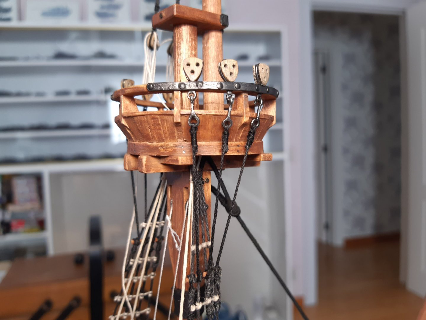

    De jufferblokken voor het bovenste deel van de fokkemast . Nu draad laten doorlopen zoals eerder opgemerkt hier .
