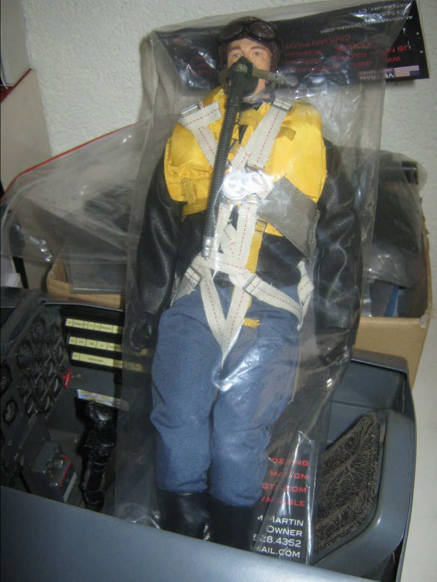

    De piloot is binnen blijft nog wel in de verpakking.

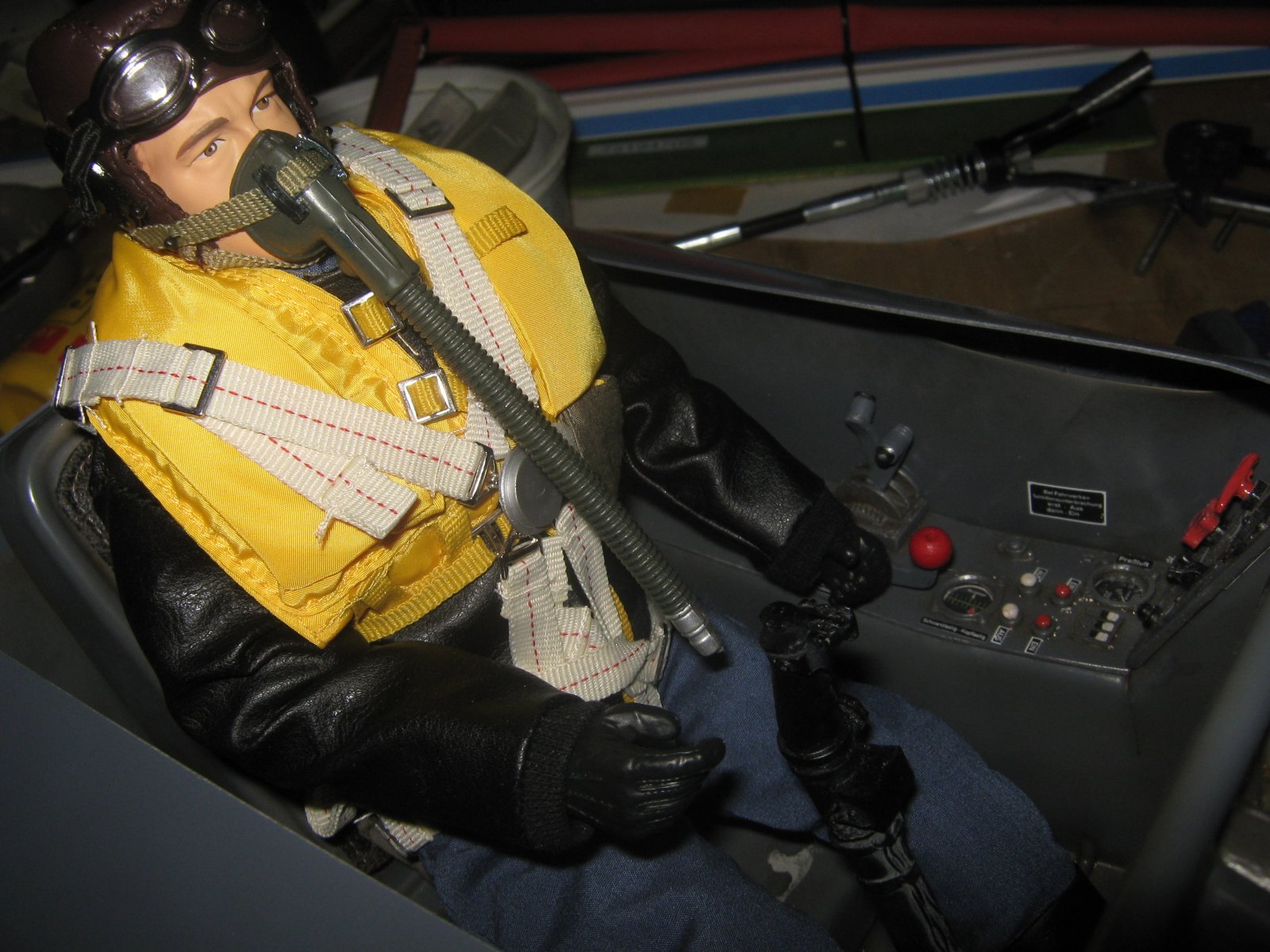

    Bezig met het plaatsen van de piloot moet hier en daar versterkt worden met triplex.

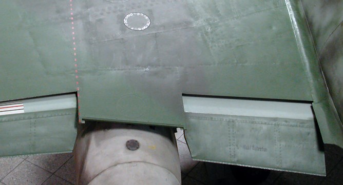

    Hier hebben wij het over gehad Leon,
    de hoeken van de flaps.
    En aan de rechterkant wordt die afgedekt met een plaat.
