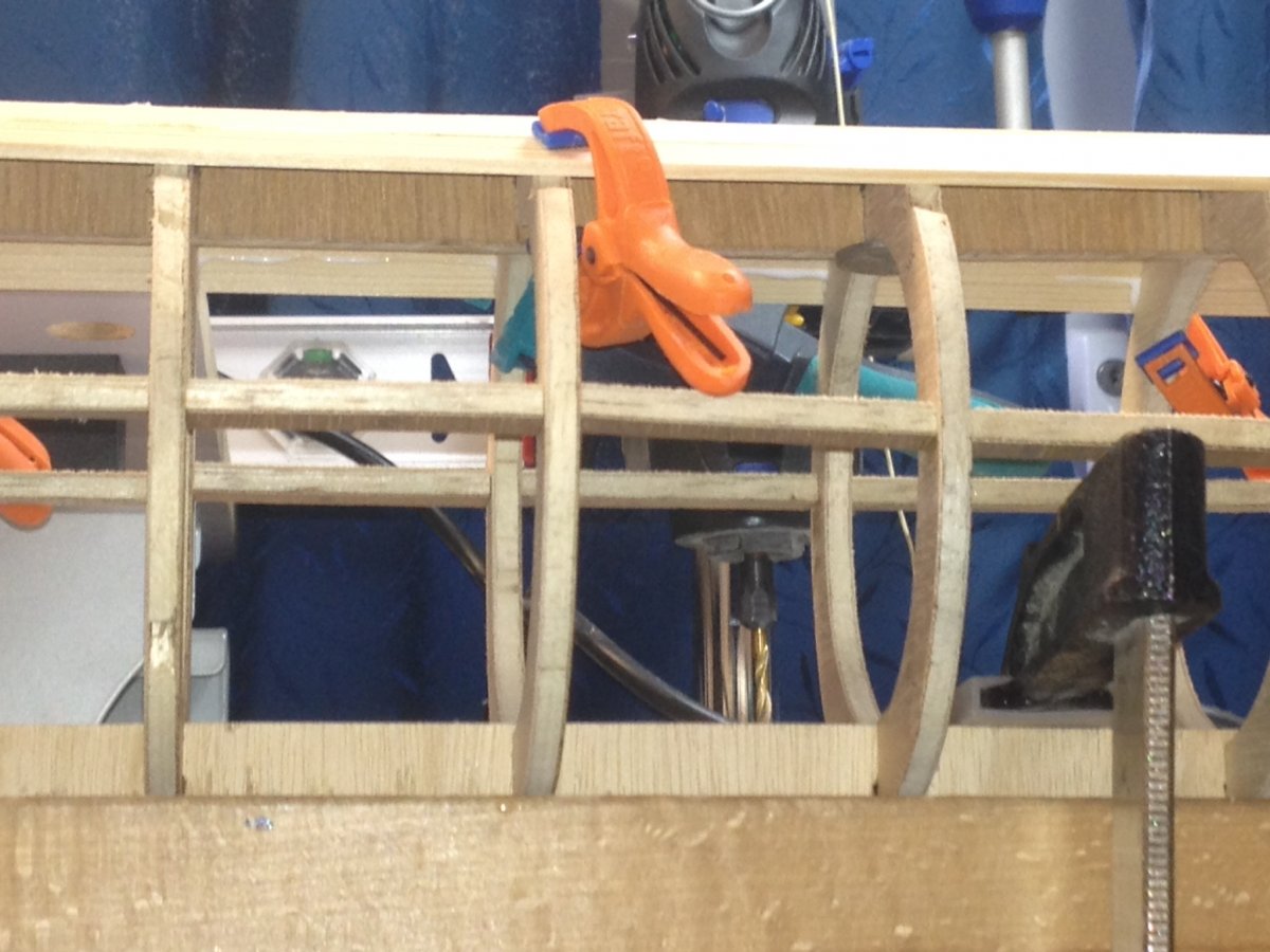

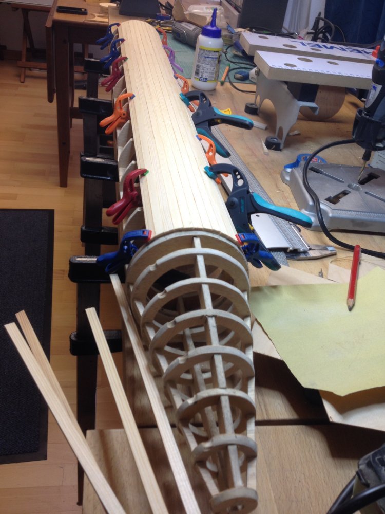

    Hier is het 'geraamte' klaar, kielbalk en 'dekbalk' met nokjes om de ronde spanten in te zetten, en een heleboel kleine dwarsbalkjes om het geheel stijf en recht te maken. Zo is er eigenlijk geen bouwplank nodig voor het beplanken.
    [​IMG]
    [​IMG]
    Het plan is de romp te beplanken, en dan de vele gaten voor de ramen te boren en konisch uit te frezen. Dan dacht ik daarover glasweefsel te wikkelen, dat dicht te kwasten met epoxy en dan van binnenuit de ramen vol te gieten met epoxy. En dat moet dan waterdicht zijn.....

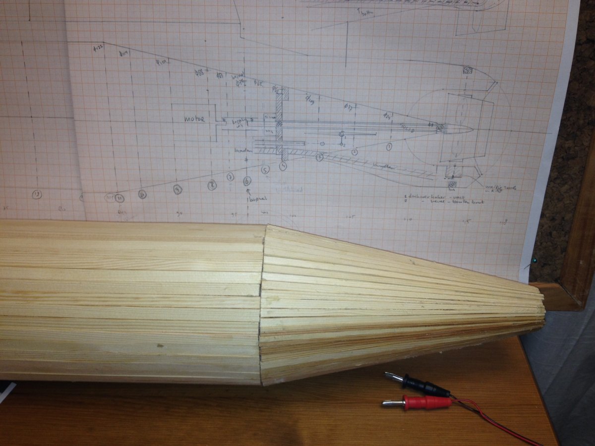

    Niet veel boten zijn ZO makkelijk te beplanken! Geen spanningen, voorvormen, geen langdurig geklem. Lekker makkelijk! image.jpeg image.jpeg Op deze foto is weer de traditionele munt zichtbaar, dit keer een Zwitserse halve franc uit 1963 (het bouwjaar van de PX-8). Gezien de vele discussies bij het plaatsen van 1 cent in de O-1 heb ik nu maar zo'n 50 maal die waarde genomen. Tot nu toe heeft die cent overigens goed geholpen - want de O-1 vaart in het algemeen probleemloos...
