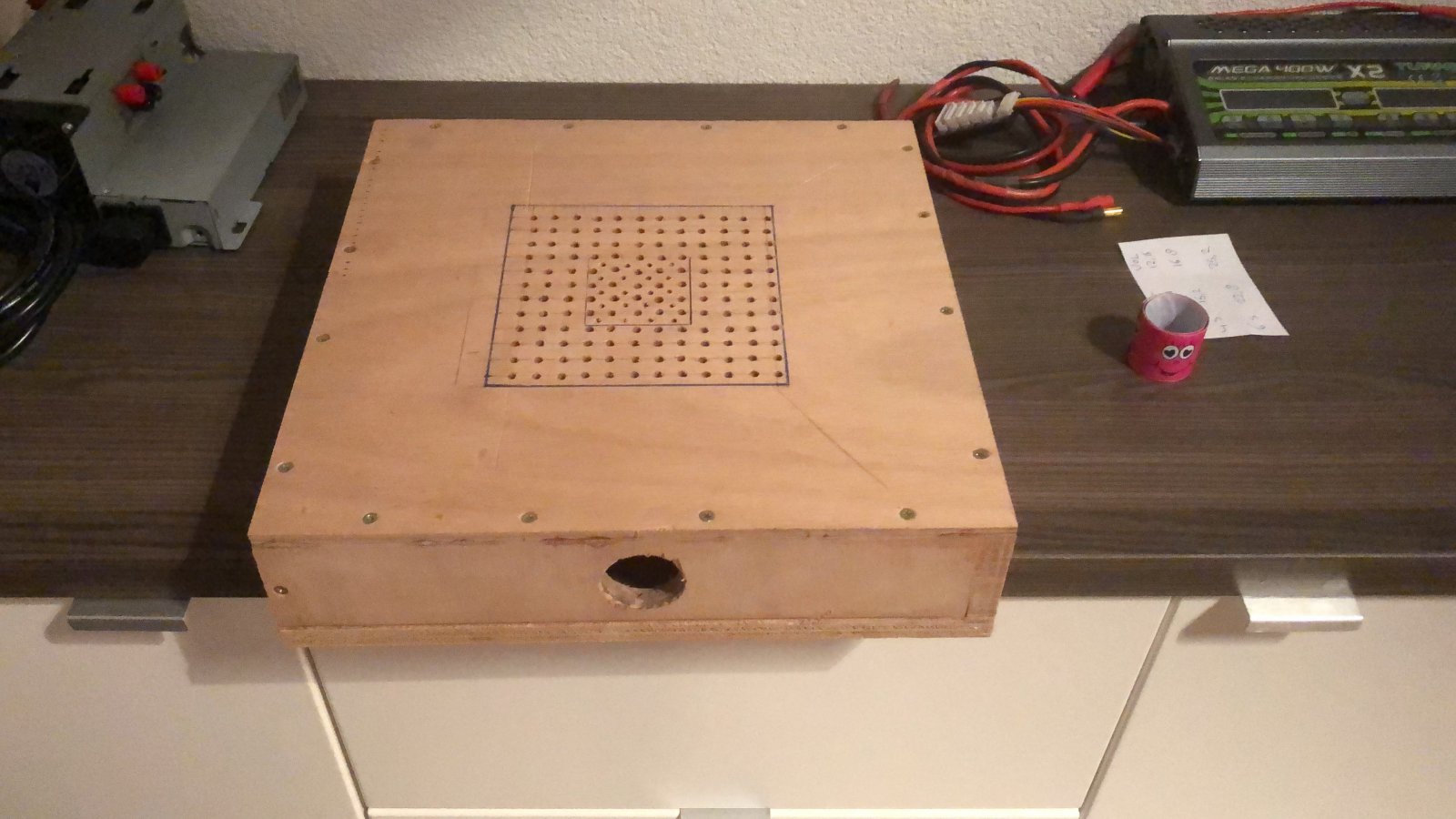

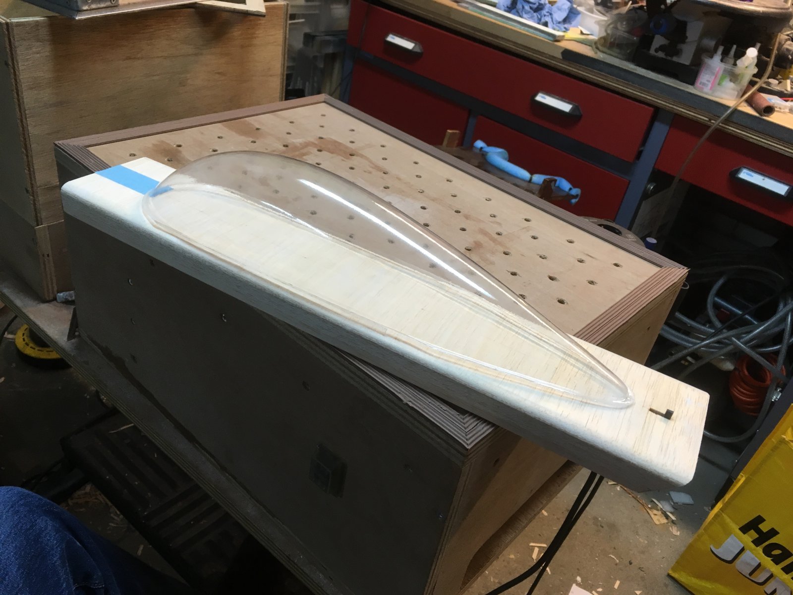

    voor vacuvormen van kleine materialen. heb ik ooit in een avondje zo’n bak gemaakt van rest afval.
    Stofzuiger in het gat en hou je het handje vrij, wellicht een idee

  11. MicropropSport
    12.568
    Ahhhhh.... riep er iemand kip????
    Dieptrekken! Vacumeren? Of vacuminderen? Ik doe mee!
    Nog sneller! Vakumeer unit lenen van clubgenoot! :D
    Deze DIY-club-nifty heeft stofzuiger in casa!
