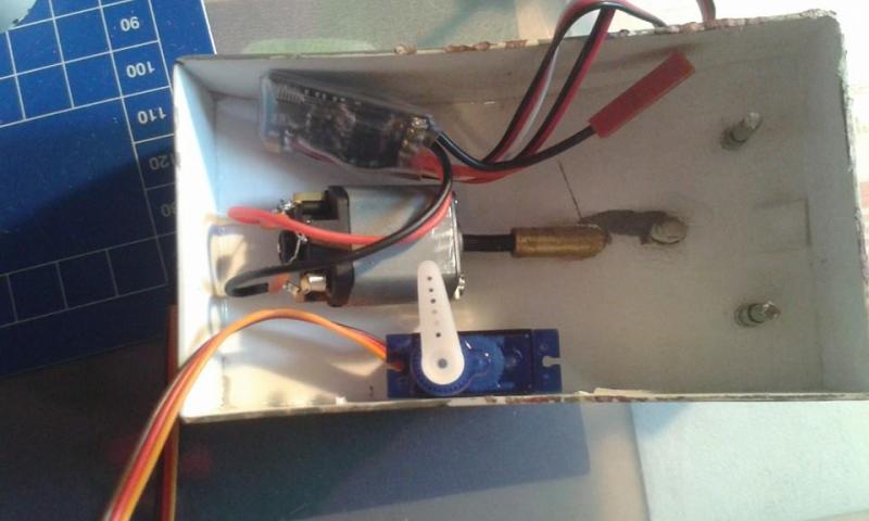

    de servo en esc zijn ook binnen gekomen:
    [​IMG]

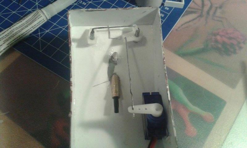

    vandaag ben ik bezig geweest met het roerensysteem
    de eerste keer 2 roeren is volgens mij aardig goed gelukt:thumbsup:
    [​IMG]
    de servo staat nog niet vast.
    ik wil eerst een indeling maken voordat alles vast komt te staan

    Ziet er zo op het oog goed uit.

    Thijs, Je zou op het voorste eind van de schroefkoker een kapje kunnen zetten om het wegslingeren van water en/of olie te voorkomen. Zelf gebruik ik daar een dop van een weggooi waterflesje voor. Gat erin boren met dezelfde diameter als de schroefkoker en dan met het open eind naar voren op de koker schuiven. Weggeslingerd water/olie wordt nu door het kapje opgevangen en slingert niet door de hele machinekamer. Papieren zakdoekje eronder en klaar is Thijs. Succes ermee! Groeten, Klaas.

    Toe maar weer.... een dubbel roer.... Je maakt het jezelf in ieder geval niet makkelijk!

    bedankt klaas, ik zal er eens over na denken, aangezien ik alle ruimte nodig heb
    Bert 1 roer zou moeilijker zijn, omdat de roeren dan echt achter de schroef moest staan, dan zou de roerhevel de achterkant van de boot raken

    Thijs, laat eens de onderkant van je springer zien? Je gaat ons toch niet vertellen dat het draaipunt van je roeren voor de achterkant van je schroef zit? Een echte duwboot heeft soms ook roeren voor de schroef, maar die zijn om achteruit varend te kunnen sturen. Gr. Klaas.

    Je had natuurlijk ook een koker-roer kunnen maken.... dat zit OM de schroef, met het draaipunt gelijk met de schroef.... Stuurt ook perfect achteruit....

    wow,
    zo op de laatste foto zie je pas hoe krap het is......
    Tis opbouwende kritiek van mij he, dus laat je niet uit het veld slaan, ook ik vind het leuk dat je deze uitdaging bent aangegaan.
    Succes !!!

    de roeren zitten niet achter de schroef hoor
    voor een stuurbuis had ik totaal geen plek haha
    het bootje is ook maar 11 cm lang ;-) ik weet dat het opbouwende kritiek is

    Ik ben benieuwd hoe dit gaat varen, twee roeren NAAST de schroef is een beetje onconventioneel maar hee, wie niet waagt...
    Gewoon bouwen en zien wat er gebeurt :D
    ...En de volgende keer toch een groter bootje maken ;-)
