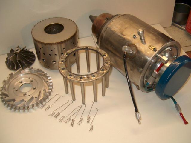

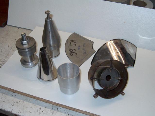

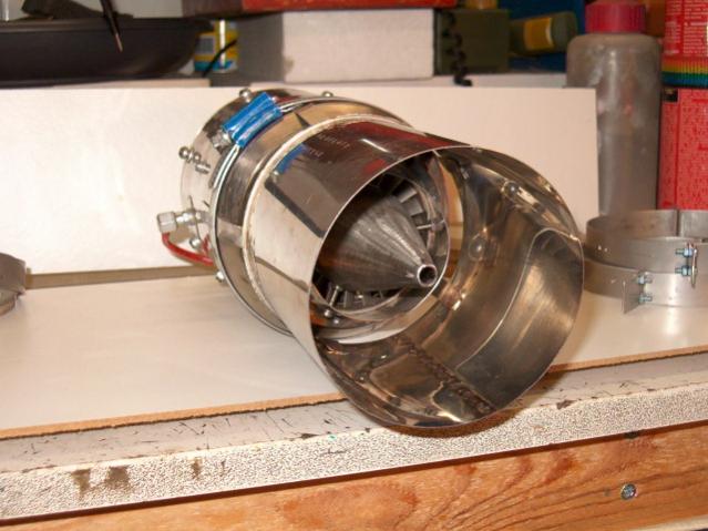

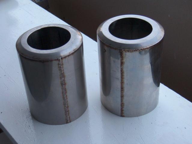

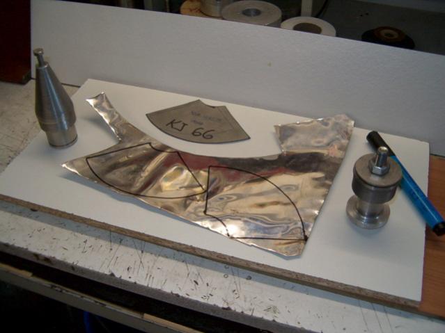

    turbine ketel.....
    [​IMG] [​IMG] [​IMG] [​IMG]
    :cool:op deze manier maken ik mijn ketel , mijn 66mm als 70mm stuwcone ,en mijn experimentale diffuzor , nog niet klaar...:yes::yes::yes:

  6. rikdragonfly
    rikdragonfly
    31 mrt 2005
    1.111
    waalre/demen
    Cvetko, wordt het RVS voor de stuwcone volledig op die spitse mal gedrukt? Of hoe doe je dit?
    Leuk spul allemaal, tools maken kost even werk, maar voor de volgende gaat het dan een stuk sneller (en mooier) :)
    Gr. Rik

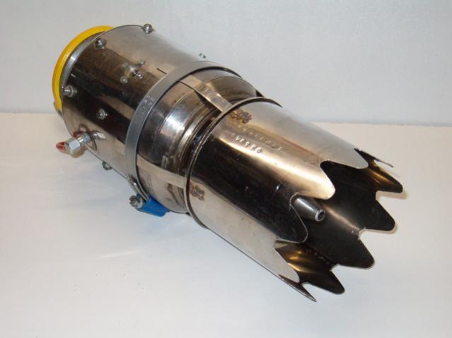

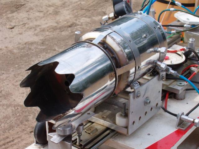

    mijn turbine
    :yes:.. dit is mijn kj66 , praktijk ; 120 omv. per minut temperatura 650 , ketel druk 1,38 bar , stuwkracht 8.3 kg.... :yes::confused::halfrobot::D....

    Kijk.. dat zijn de goede spec's voor een kj 66 (of Kamps). Maak je het turbine wiel en NGV ook zelf?

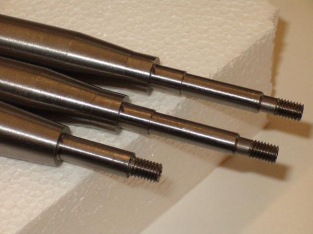

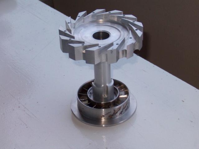

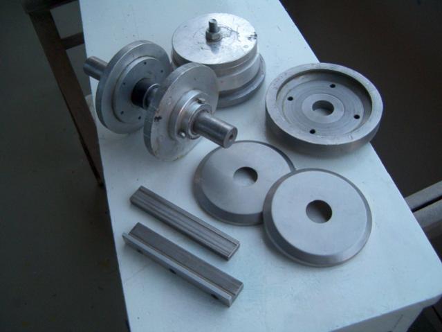

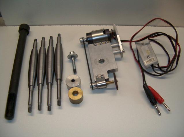

    turbinen
    :D..dat zij mijn as, ze zijn geslepen , de machine die ik heb gemaakt
    resultaten zijn zeer goed ik heb heel rustig as , niet als profesionel
    maar voor de amateur behoeften perfect....modeljet :cool:
    :D ... dit is mijn 12kg turbines ( OUDE IS AL 4 JAAR) 120 omw/ min 660 graden kompresor garrett 179-0022 , turbine wiel 66mm ...:D:yes:
  12. verfbrander
    verfbrander
    23 dec 2005
    1.372
    Gouda
    Leuk he, ook die tooltjes maken.
    Een goede rustige as maken is niet eenvoudig. Samen met de spacers zijn dit de meest kritische aangelegenheden is het draaiende deel ( en in een perfecte tunnel natuurlijk)
    Leuk dat er nog een paar echte eigen bouwers zijn.
    groet,
    Jacques

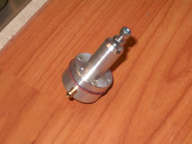

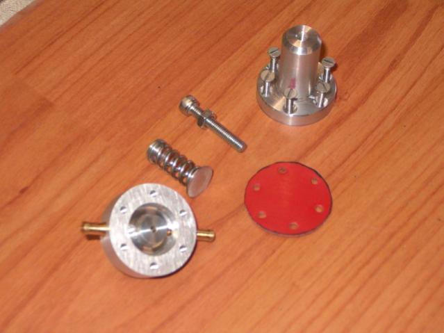

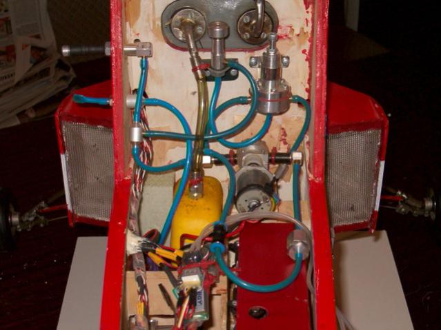

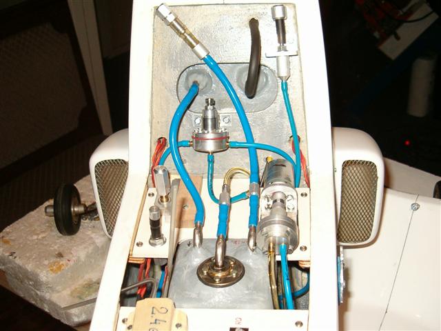

    turbine elektronica
    [​IMG] [​IMG] [​IMG] [​IMG] [​IMG]
    :zon: ... turbine elektronica + brandstofpomp + drukregelar voor brandstof.... modeljet 8O8O:infinity:
  15. rikdragonfly
    rikdragonfly
    31 mrt 2005
    1.111
    waalre/demen
    Heel erg mooi allemaal Cvetko :D
    Alleen wel oppassen bij het slijpen van die assen!
    dat slijpstof wat je vrij krijgt moet je niet op het bed van de draaibank hebben, dat vreet het bed namelijk weg. wellicht wist je dit al, maar ik dacht, voor de zekerheid zeg ik het even ;)
    Gr. Rik

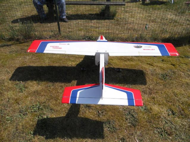

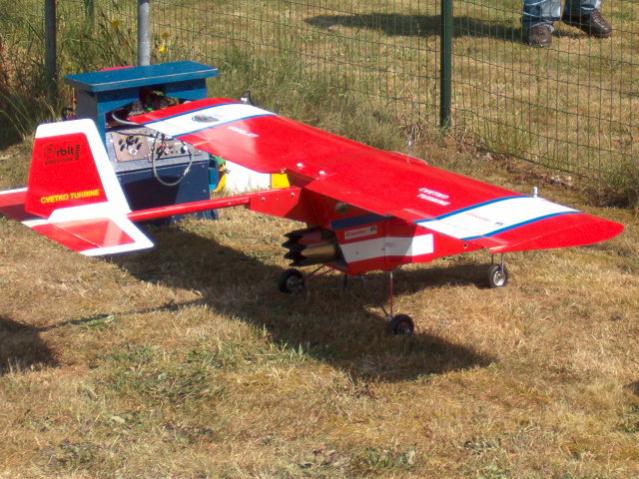

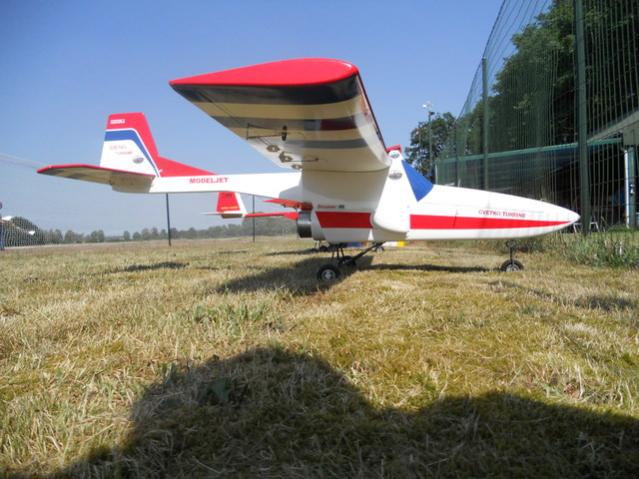

    nieuwste jet taxi
    :p.... mijn nieuwste project is voltooid wit jet taxi technich: spanwijdte
    1.9 m gewict 11, kg turbine kj 66 stuwkracht 8.5 kg reservoar 2,8 l
    duur van de vlucht 6 - 8 minute vleugel is piepschum romp epoxy , vliegtuig eigen constructie ... :yes::yes:.. modeljet...:zon:

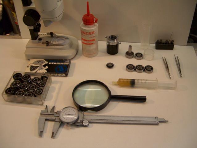

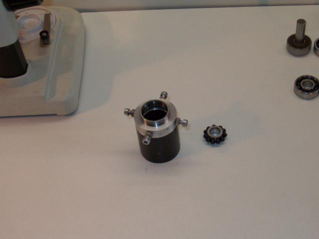

    kogellagers

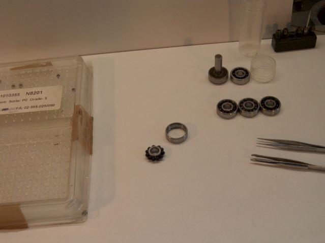

    :bye:[​IMG] [​IMG] [​IMG] [​IMG]
    :cool::D:yes:... op deze manier maak ik mijn kogellager voor mijn turbine ....
    modeljet :thumbsup::shock::shock: .....
  18. roeleveld
    roeleveld
    20 mrt 2008
    310
    De Meern
    Modeljet,
    Zijn er ook onderdelen die je niet zelf maakt?
    Joost
  19. modeljet
    modeljet
    28 nov 2009
    101
    Maastricht
    :shock::shock::shock:..... ja zeker ,maar het vas dan pluim van anderen.... :idea::idea:..:hammer:
  20. G J Broekhuizen
    G J Broekhuizen
    12 jul 2004
    1.396
    Elburg
    kogellager
    Modeljet.
    Hoe je je kogellagers maak snap ik niet.
    Kun je iets duidelijker zijn.
    wat voor lagers gebruik je hier voor?
    De binnen ring laat je die in takt?
    gr Gerrit Jan
