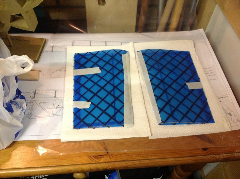

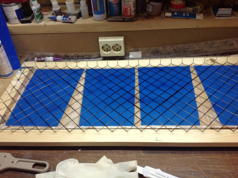

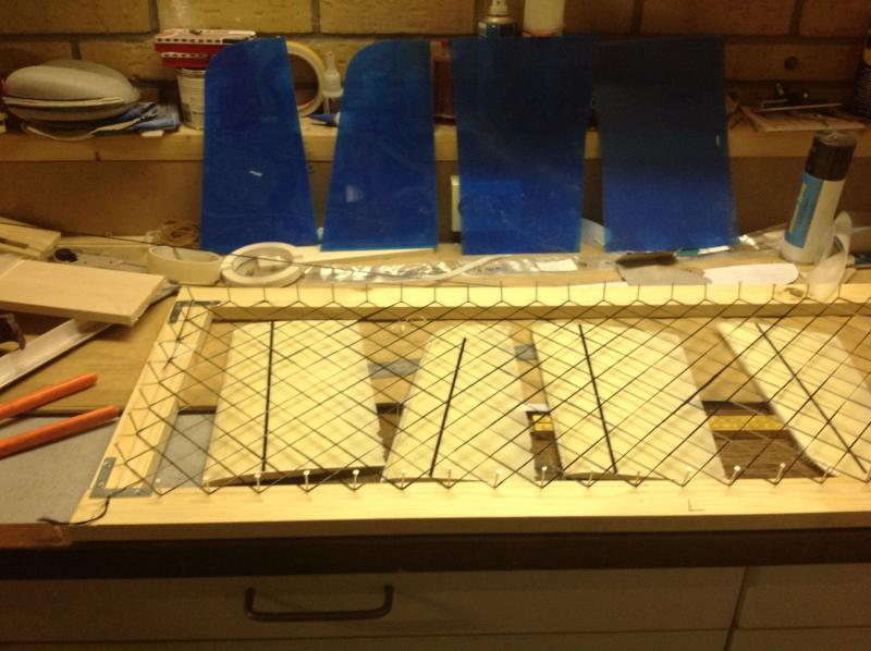

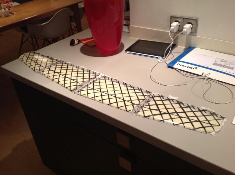

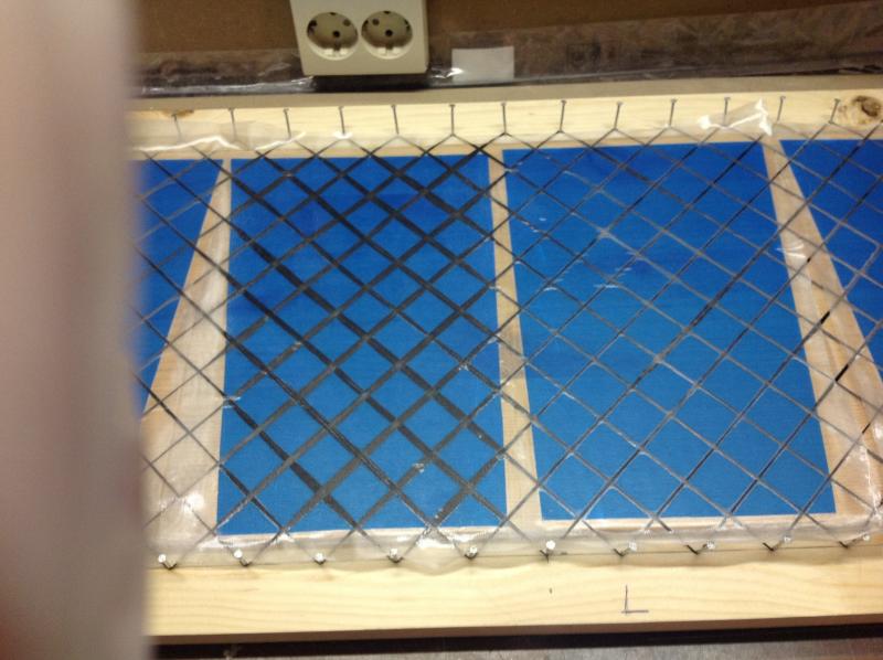

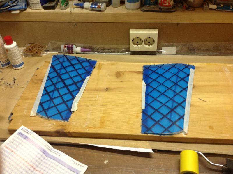

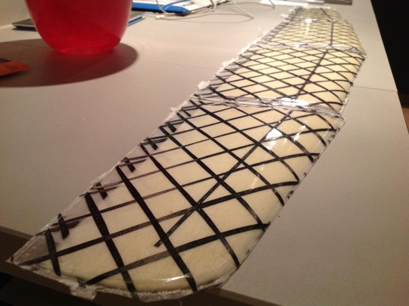

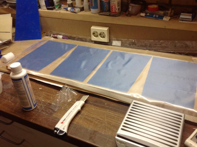

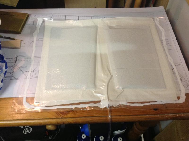

Nou.... Het is gelukt hoor..... Ehhh tenminste... Ze zitten in de zak... Of het gelukt is zien we morgen! Hier wat plaatjes van vanavond! Action mylar ligt klaar met eerste laagje 25 gram Na het natmaken de disser er op 3k Tweede laagje glas en rollen maar Na flink rollen was de tijd om 40 min dus toen moesten ze om de kern Het uitrollen van de disser is nog even oevenen, achteraf was mijn weefsel mischien te droog, er kwam bijna niets uit met het droog rollen En hop aan de pomp!!! Leuk gezicht hoe het langzaam strak trekt!! Natuurlijk ook de tips gedaan..... Ik ben bang dat ik bijna niet kan slapen straks! Ben echt heul benieuwd Morgen meer!!!
yeah!!! Gelukt! Hoe gaaf is dit!! Oh shit! Ik moet komen om te eten! Straks meer Ik ben heul heul heul blij!!!
Hmm, dat ziet er zo wel kek uit..lijkt wel lingerie met al die disser....sexy.....meer !! (en wat weegt dit allemaal ?!)
Sow. Dat ziet er gelikt uit. Ben ook benieuwd wat het weegt. Krijg bijna zin om ook een zo'n vleugel te maken. Ik zal loet's bouwverslag eens goed lezen en youtuben om info te vergaren.
Haha dat is een leuke!!! Volgende vleugeltje krijgt een koolstof kousenband en rode naaldhakken!!! Top idee!!! Ik zal hem zometeen even bijwerken en dan wegen!!

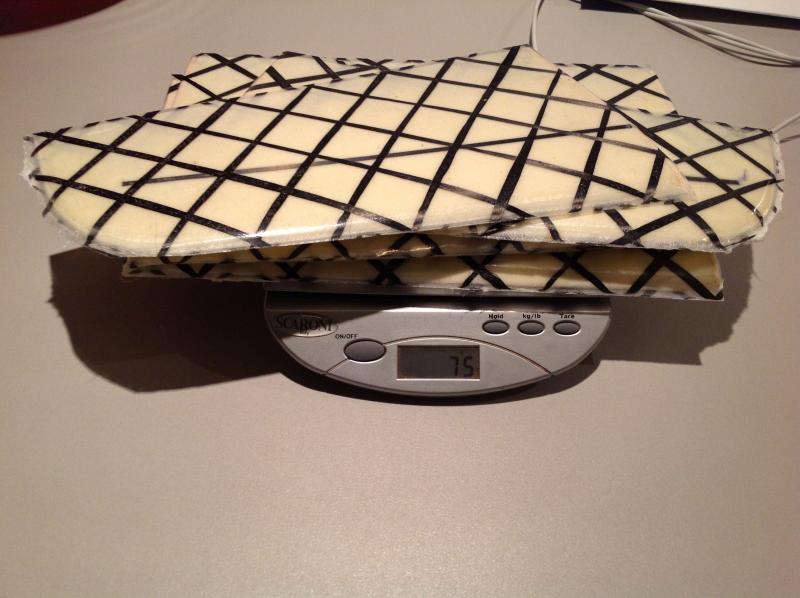

75 gram Ik moet nog wat schuren, maar er komt ook nog een peg in en wat versteviging op de knik, eens kijken of ik onder de 80 gram kan blijven!
80 is niet slecht, voor jet weet heb je een complete mimi van totaal 150 gram. Nice. lichter is leuk, maar het wappert met 2bft zo weg. je hebt 25---disser---25 gebruikt, met een streepje glas 25 over de neuslijst ?
Haha, ja dan sta je weer lood toe te voegen!!! Ja 25 gram glas, disser 3k en dan weer 25 gram glas Liggertjes onder en boven zijn 3 x 0,8 en op de neuslijst en als versteviging bij de tip voor de peg een strookje 50 gram glas Ik ga hem zo bijwerken en aan elkaar plakken!
