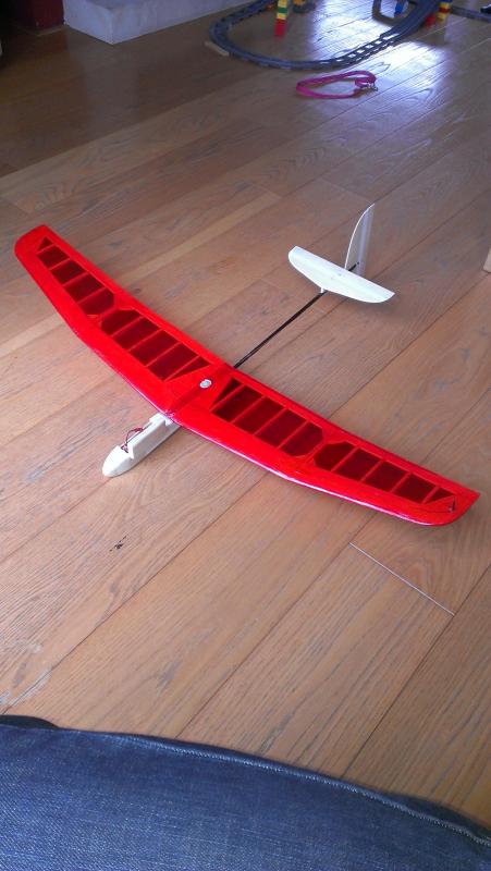

  6. Niels1275
    Niels1275
    13 jul 2012
    1.085
    Limmen (NH)
    Tadaaaaa
    Kijk!!
    Verassing!!!
    Met wat kunst en vliegwerk heb ik vanavond vrij kunnen maken!!!
    Hij is klaar voor terlet!!!
    Helemaal top!
    Vlieggewicht zit nu op 163 gram!
    Ik ben erg benieuwd hoe het vliegt!!!

    Wat een kekke mimi zeg ! Tot zaterdag, ik heb de bartbird ook gefixt dus naast de mimi gaan we ook fullsizen ! (En hopelijk veel leren van de ervaren dlg-ers)

    Ik hoop dat het mooier weer wordt als vandaag voor jullie!
    Supervette mimi btw, echt leuk die disser he haha
  9. Kcnalp Kcnarf
    Kcnalp Kcnarf
    6 sep 2002
    4.982
    Het was eigenlijk prima weer ! Enneuh deze mimi met sexy disservleugel vloog prima. Je hoort nu bij de grote jongens Niels :D

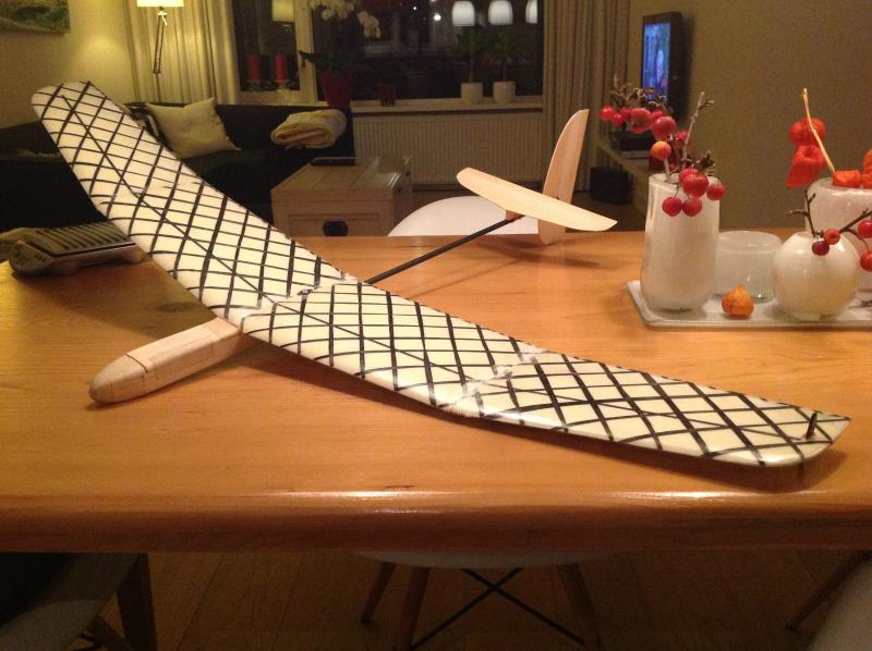

    Zojuist mijn MiMi ingevlogen! Ik heb hem als "old school" semi solid versie gebouwd. 175 gram totaalgewicht. Ik snap nu meteen waarom dit kistje zo geliefd is, die korte bochtjes komt hij zo mooi door. Ook grappig dat je er loopings op 10 meter hoogte kan draaien.:cool: . Het zwaartepunt ligt ongeveer goed maar moet misschien nog wat verschuiven. Dat ga ik de volgende keer met windstil weer eens uitvogelen.
    Na een paar worpen wilde hij niet meer goed naar rechts sturen. Bleek dat de richtingroerservo los was gekomen. Die had ik met hotglue gelijmd. Bij de start komen er blijkbaar flinke krachten op het richtingsroer te staan! Ik heb de servo nu extra met balsa eromheen gelijmd.
    nog 2 vraagjes.
    1) Ik zag dat veertjes een beetje uit de roeren waren gekomen verlijmen jullie deze?
    2) Bepalen jullie het zwaartepunt van de Mimi ook gewoon met de duikproef?
    groet Takeoff

    Goed bezig, gefeliciteerd. Mijn tip uit ervaring....controleer in den beginne voor elke zwiep of alles nog vast zit / goed werkt....bij twijfel stoppen en fixen. Scheelt je een hoop nieuwe mimi's :D
    1. als de veertjes loskomen dan gewoon een klein drupje ca waar ze het hout in gaan, gebeurt wel eens.
    2. zwaartepunt idd met duikproef, wel zeker weten dat hoogteroer en vleugel goed staan uitgericht
    Mijn ervaring na 11 mimi's, zwaartepunt rond 70mm van LE, en dan naar achter spelen....richting 80mm.....elke wijziging in zw punt eerst ff checken met een handstartje . Als je al spelend naar achter ineens een rodeo aan't vliegen bent, dan weer een een loodje erbij / cg paar mm naar voren. Bij deze mini's is een paar mm / paar gram een we-reld van verschil. (ook bij fullsize weet ik sinds gister :D)
