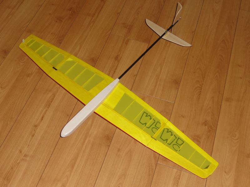

    MiMi "ARF"
    Ik had nog wat extra spullen liggen en hiermee in de hoop Franck te kunnen inhalen nog een MiMi gebouwd. Voor wie interesse heeft het modelletje is te koop.
    Het gaat om een MiMi zoals het bouwdoosje.
    Bespannen met Oracover light, staartdelen afgewerkt met PU lak.
    Geen servo's.

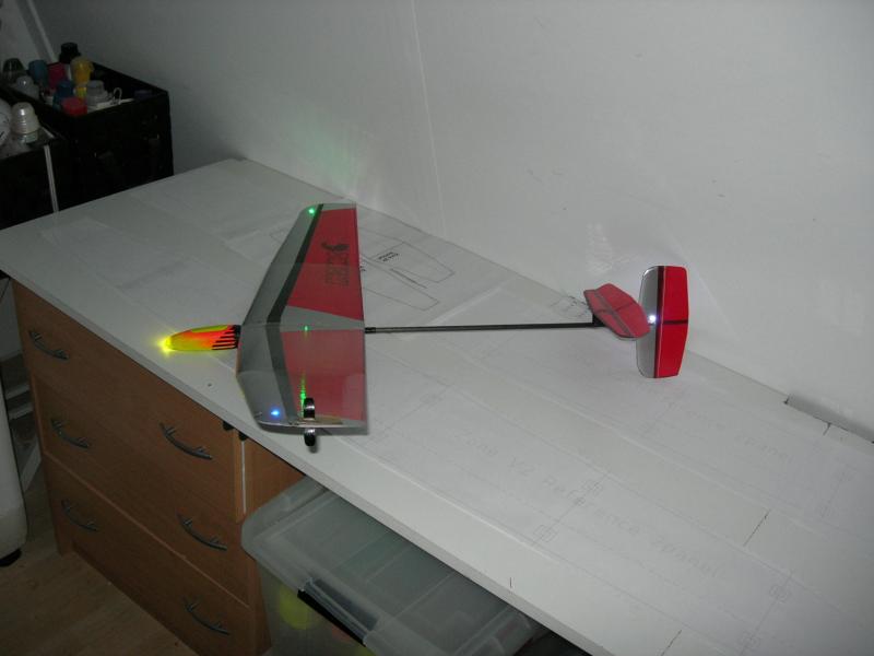

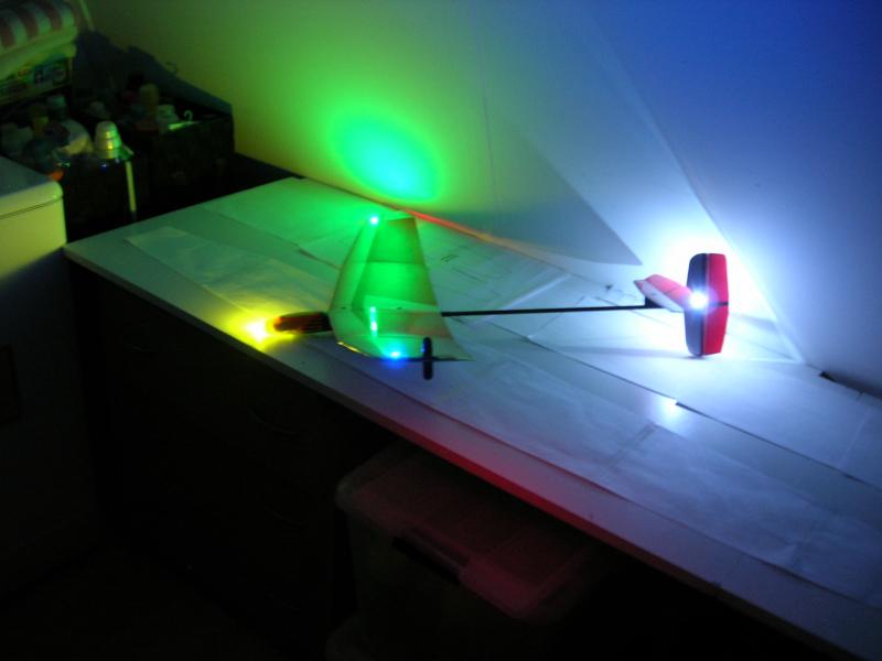

    Gisteravond nog lekker aan het zwiepen gegaan. beetje gevaarlijk met alleen de vleugeltips een ledje. Gouw de neus verlicht met een 1W led op half vermogen en weer terug. 23:00 nog lekker een half uur gevlogen.
    Nu net laatste hand gelegd aan het model. Toch ook maar ledjes op het staartvlak. Vliegen is wel heel errug spannend als je de staart geheel niet kan zien :)
    Morgen weer verder zwiepen.

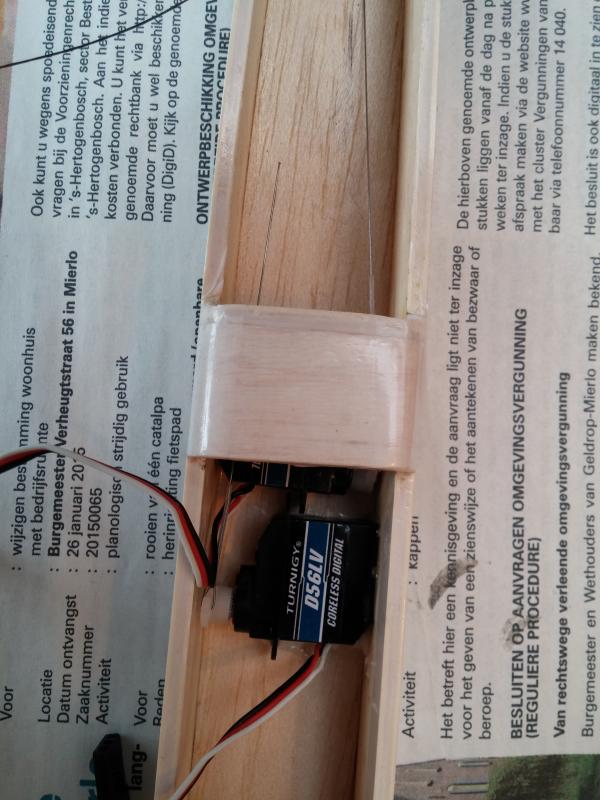

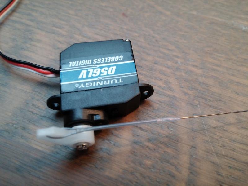

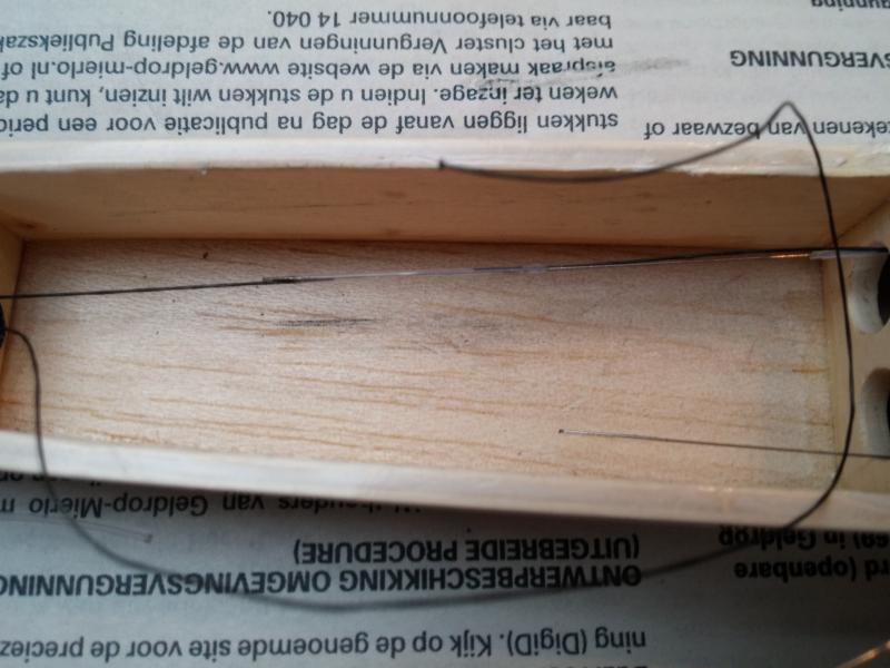

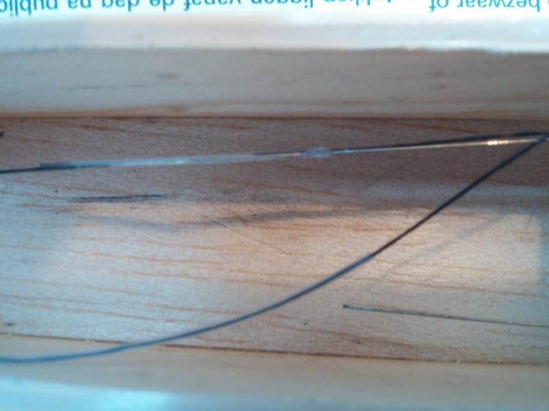

    Op Terlet had ik de MiMi bij waarvan ik de avond ervoor nog de staart moest bekleden en bij het oppikken van Joris hebben we bij hem nog een pegje ingelijmd. Het zwaartepunt lag wat ver naar achteren zonder lood, maar aangemoedigd door de clinic even zo gelaten. Hij vloog ook wat beter nadat ik het richtingsroer de juiste kant op liet gaan ;-)

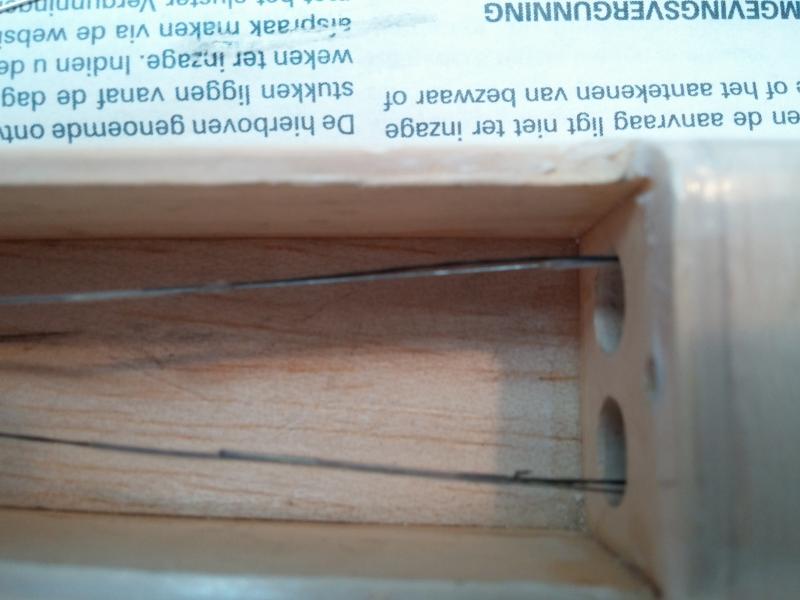

    Ook een MiMi van de MiMi-meister overgenomen. Heel netjes gebouwd, maar de servo's moeten er nog in. Voor mijn andere MiMi kwamen ze te laat, maar deze Low Voltage servo's met metal gears lijken me qua prijs en kwaliteit goed passen bij een MiMi.
    Frans had de draadjes er al in. Nu had ik laatst teflon buis gekocht via eBay tegelijk met wat PVC-krimpkous. Iets te dun eigenlijk. Maar de staaldraad past er net doorheen. Op die manier kan ik dus staaldraad gebruiken voor de bevestiging aan de roerhoorntjes en onder de vleugel heb ik voldoende ruimte om de afstelling te doen.
    Druppeltje CA en het is gefixeerd...
