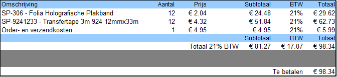

    Bestelling is geplaatst:
    Factuurbedrag:
    Dat heb ik toch netjes ingeschat, die verzendkosten. Vinden jullie het erg dat ik 0,66 € verdient heb aan deze actie??
    Groetjes en tot de clinic!!
