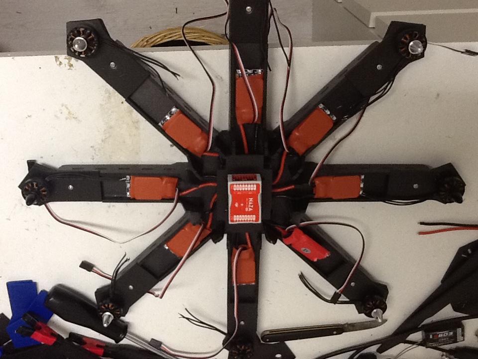

Mini fpv octocopter!
Dat klinkt powerfull :)
Moet hier nu ook een grotere accu is vanwege de twee extra motoren, of vliegt u gewoon korter?
Deze test is gewoon op 2700mah (zelfde accu als m'n spider). Minuutje of 5-6 moet daarmee wel lukken. Dus ik kan zeker wel een grotere accu proberen en dan krijg ik er wel nog wat extra tijd uit
Deze is intussen wel al afgewerkt zoals vorige video laat zien maar heb er nog niet FPV mee gevlogen. Alles is op hold gegaan bij het ingaan van de winter en heb de spullen nog niet opnieuw uit de kast gehaald. Binnenkort zal ik alles terug uithalen en eens wat meer beginnen vliegen :-)

Ik denk dat het zeker haalbaar is wat jij opsomt. Bij mij op 4S heeft hij power genoeg om een gimbal te dragen. Dan ga je wel de baseplate moeten aanpassen maar dat is rap gemaakt.
Op 3S heb ik deze setup nog niet getest.
Deze setup is ook gemaakt voor 5" schroeven. 6inch heb je langere armen nodig

Motortjes worden 2000kv met 6045 props. zojuist besteld..

Crashen mag geen gewoonte worden.... Juist daarom een octo die ook vliegt indien een motor uitvalt.
Maar dit kleinere frame wordt gemaakt uit kunststof plaat. Diverse redenen om dit materiaal te kiezen.

De eerste proefvlucht gevlogen. Formidable. Strak. Goed reagerend. Geen jello. Een maar: de pootjes van het landingsgestel komen in beeld.
Het landingsgestel wordt dus herontworpen.
