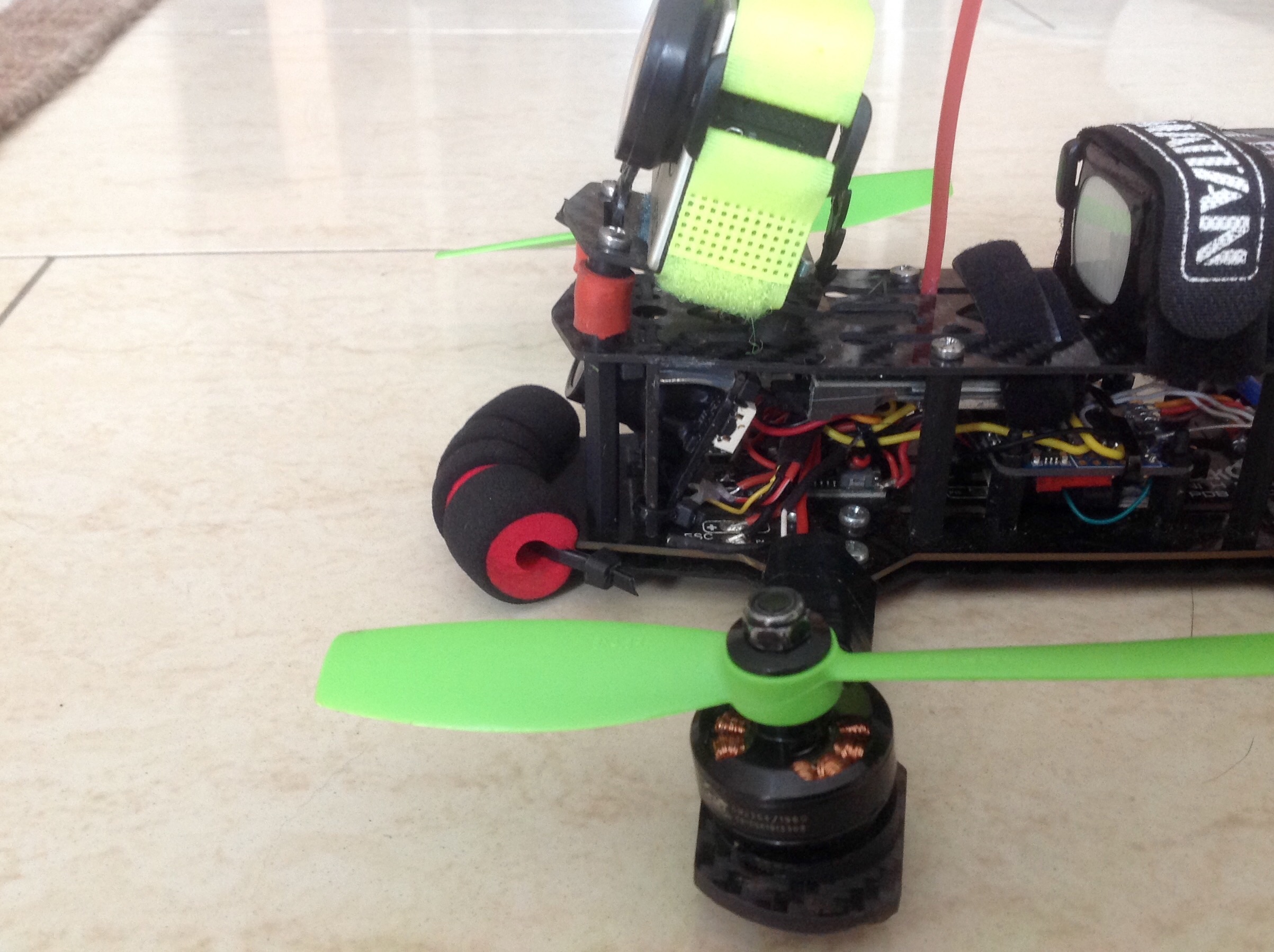

    Hoe hebben jullie eigenlijk de gopro gemonteerd in een hoek? Ik kan maar geen blijvende oplossing vinden hiervoor..
    Voor de fpv cam heb ik wel van die 3d printed mounts gevonden in het aantal graden wat je wil, maar voor een gopro (of welke action cam dan ook) kan ik niks fatsoenlijks vinden.. of ik moet ook overstappen op die tilted motors..
  4. Jefferson
    Jefferson
    Lid geworden:
    11 aug 2013
    Berichten:
    181
    Locatie:
    Monster
    Onder de cam mount zitten 4 trillingsdempers. Ik heb er maar 2 aan de voorzijde gebruikt en achter 2 nylon schroeven op het frame. Zo heb je een mooie tilt

  5. Stapvoets
    Stapvoets
    Lid geworden:
    6 feb 2014
    Berichten:
    250
    Locatie:
    Delft
    Gewoon spacers tussen de voorste dempers aan de boven en/of onderkant en langere schroeven gebruiken. Wat extra tilt door achter kortere dempers van ebay te monteren. Had eerst langere spacers van 3 en 6 mm, maar nu met motor tilt is 2 x 3 mm wel voldoende denk ik.
