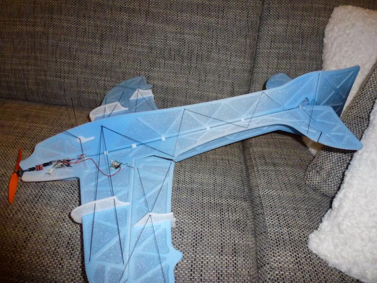

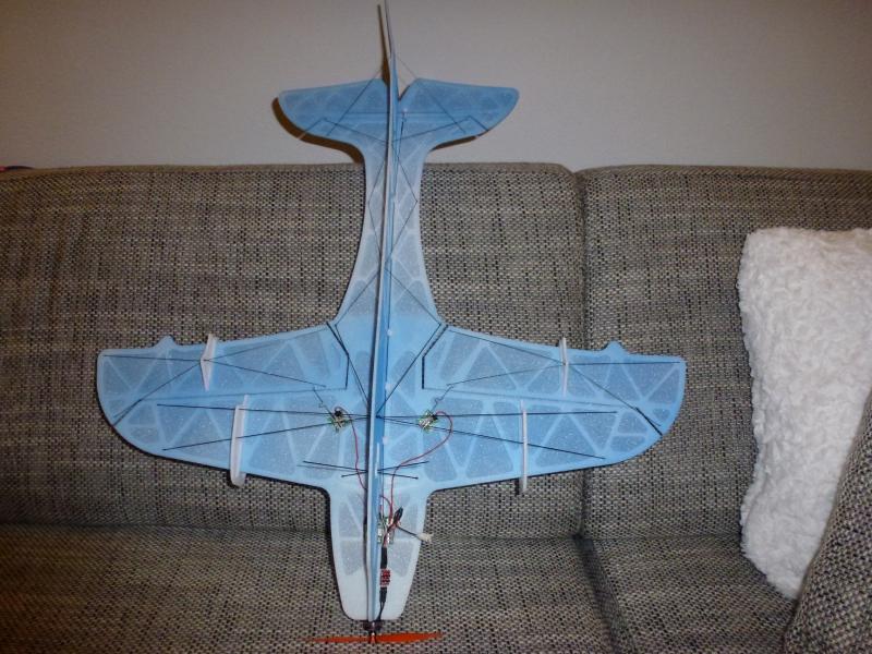

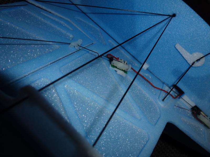

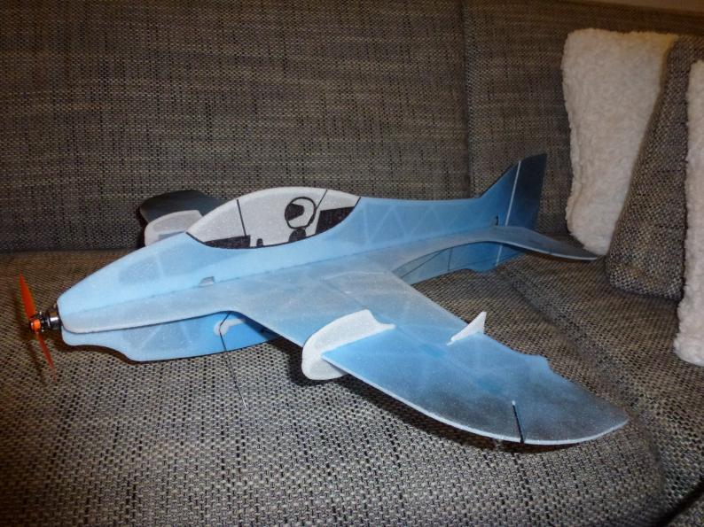

    Foto's
    Hier dan wat foto's van de 70% Xerces.
    Onder de vleugel heb ik 1mm rond carbon gebruikt.
    De eerste verstaging 0,8mm.
    De rest van de verstaging en de ailerons met 0,5mm carbon.
    Detail hoogteaansturing:
    Detail rolaansturing:

    Benieuwd of die arme schuivertjes zulke schuurdeuren van roeren nog aankunnen ?
  17. jitze
    jitze PH-SAM
    9 apr 2007
    3.238
    Dat gaan we komende zaterdag in de gymzaal ondervinden. Ik ben bang van :nooo:, het oppervlak is 1,44 keer zo groot als van de 50cm versie. Het enige voordeel is dat het eigen gewicht bijna niks hoger is, maar k ben bang dat ze het moeilijk gaan krijgen.
    We zullen zien, het is een leuk experiment. Theoretisch zou het het equivalent van een 80 grams Xerces moeten zijn.
