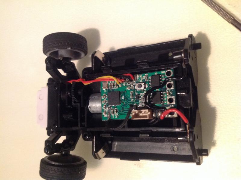

    Hallo,
    Ik wilde vanavond mijn mr-02ex even testen en batterijen opladen maar hij werkt niet. Ik heb Orion batterijen en die zijn vol, zender aan (kt18), auto aan met 4 batterijen goed aangesloten maar niks. Ook het lampje van mijn laptimer blijft uit.
    Daarom net even gekeken of er draden los waren, maar alles zit netjes vast gesoldeert.
    Wie weet wat het zou kunnen zijn?
    Alvast bedankt!

    Als mij dit overkomt is het meestal de krimpkous van de accu die tussen accupool en contact komt. Door in en uithalen van cellen beschadigt de bovenkant.
    Zender start op en geeft een kort piepriedeltje? Led brand fel blauw? Bindled op auto brand fel of heel lichtjes?

    Ik heb even gekeken hoe het bij de EX zit: voor het witte stekkerblokje naast de demper zit een led. Als auto aanstaat en niet is gebonden, knippert deze. Is zender aan en gebonden, brandt deze continue.
    Brandt de helemaal niet, is er toch iets mis met de bedrading, schakelaar of acculipjes.
    Je hebt het over led van de laptimer. Hoe is deze aangesloten? Als dit via een afgetapte voedingsaansluiting op de achterzijde van het chassis zit, is kans groot dat daar ook de storing zit.
    Ik heb het over onderstaand aansluitpunt, waar het kleine kruisschroefje zit. Deze foto is van een MR-03, maar de MR-02EX heeft de voeding op dezelfde manier aangesloten.

    Zit met een stekkertje op het witte stekkertje aangesloten. Ook die los gehaald en weer geprobeerd maar weer niets. Ik denk nu zelf dat mini schakelaartje of dat zwarte draadje dat de 2 accu compartimenten verbindt.
    [​IMG]
    Zo ziet het eruit zonder achterkant... De led die u/jij bedoelt is bij mij een resetknop?
