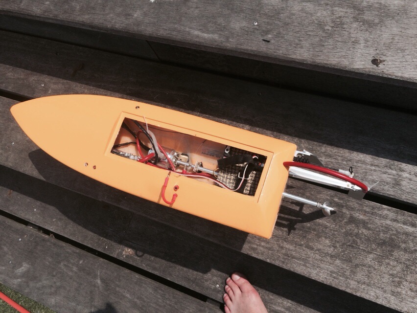

    Behoorlijk kogeltje. Sloot is een beetje krap nu met al die boten. Het ligt helemAal vol met waterlelies. Helaas te slecht weer om de plas op te gaan.
    Nog op zoek naar een lekkagepunt. Als ie op zn kop ligt komt er ondanks afplakken toch water in
    Kantelkmr is dicht. Denk de waterslang of toch de roerstang ( zit harmonicarubbertje op. )
    Onderdompelen in badje kids heeft nog niets opgeleverd. Het is alleen als ie lang op zn kop ligt grrrrrr

    Hallo Rob,
    Als een boot lang op z'n dak ligt, koelt de lipo (en dus de lucht in de boot) af en ontstaat er een lichte onderdruk, zelfs de minieme naad van twee stukken tape, die elkaar kruisen is dan voldoende om water binnen te krijgen.
    Ik plak mijn wedstrijdboten om die reden dan ook dubbel af met dunne tape, 'k heb bijna nooit water in m'n boot.
    Als ik de opbouw zie op de foto, dan zou het roer wel dichter naar de schroefas hebben gekund, dat verbetert het bochtengedrag linksom ook een beetje.
    Houdt er rekening mee, dat rechter bochten altijd beter (en krapper, zonder uit plané te gaan) zullen gaan door de propwalk en de positie van het roer.
    Zit het balgje voor de roerstang over een in de romp gelijmd pijpje?
    Op zich is dat al behoorlijk dicht, maar tegen het lekken bij onderdruk laat ik altijd een drupje secondenlijm rond de aansluiting met het pijpje lopen.
    Groeten, Jan.

    De situatie aan het begin van het filmpje is niet representatief voor de werking van de kantelkamer; voor mijn gevoel duurde het eindeloos voor de boot terug kantelde, het vollopen/ontluchten duurde veel te lang. Waar zitten de ontluchtingsgaatjes en hoe groot zijn die?
    Te klein en het water vormt een vliesje dat een klein gaatje afsluit.
    Op snelheid zal een flip vaak de boot op een vreemde manier weer in het water terecht komen en 8 van de 10 keer met de neus of spiegel het water eerst raken, daarom hebben wedstrijdboten vaak een groot, ovaal gat aan de voorzijde van het vloedkanaal, dan kan én de lucht er snel uit én het water er snel in.
    Groeten, Jan.

    zitten 2 5 mm gaten op het dek (zie fotootje) , daar zou ik een ovaal gat van kunnen maken, zodat het water sneller de kantelkamer inloopt als ie ondersteboven ligt...
    gat in spiegel zou ik ook nog wat groter (hoger) kunnen maken
    en 1 5 mm gat boven de waterlijn (als ie op zn kop ligt moet de lucht er uit)
    vond het al heel wat dat die terugdraaide haha. mn andere boten liggen eindeloos op hun kop na een crash
    hoef er niet mee te racen, t is meer een ragbootje voor mn zoon

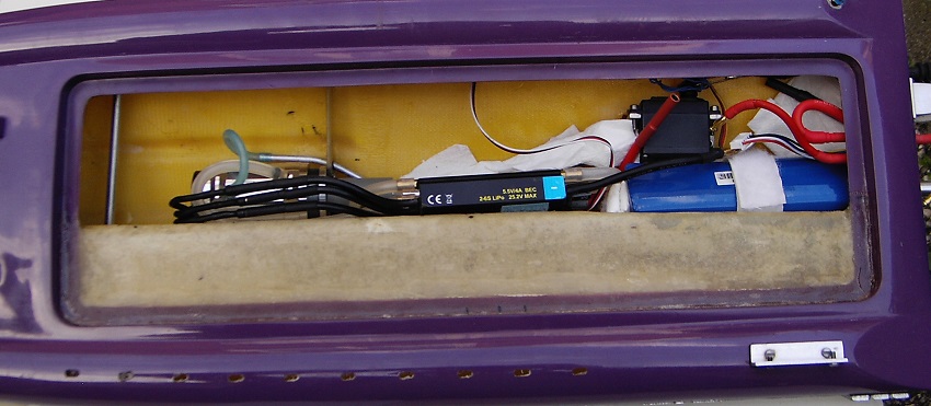

    Hallo Rob,
    Je zou ook de rij gaatjes langer kunnen maken, zie de foto van m'n Arowana:
    [​IMG]
    Dan vergroot je het oppervlak, zonder een 'zwakke plek' voor aan je boot te maken.
    Groeten, Jan.
