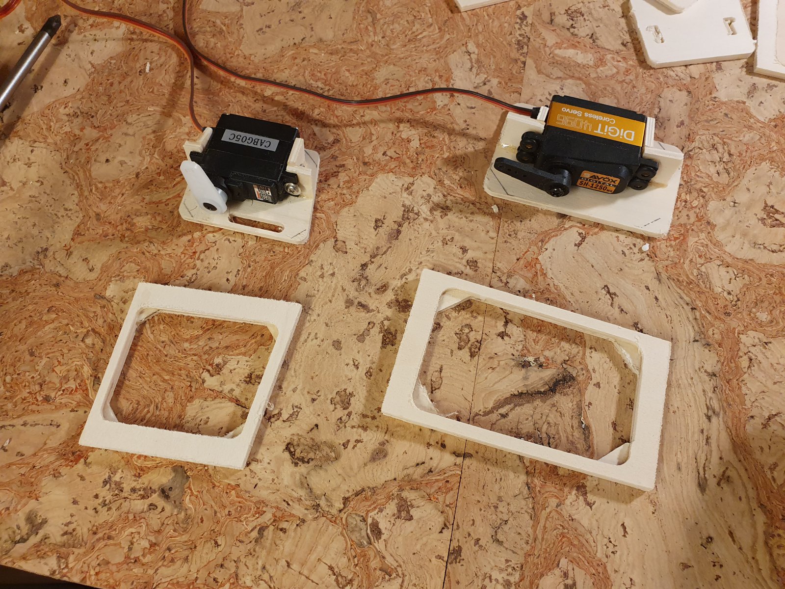

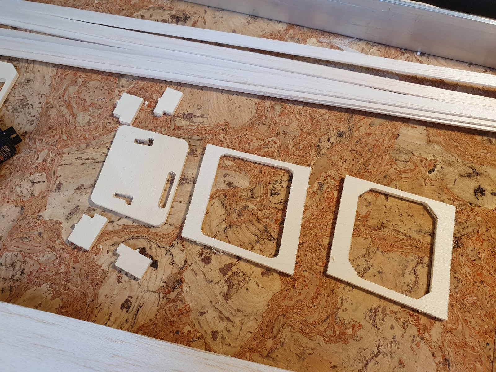

    Nu was ik eindelijk aan de verstoorders toe!
    Ik zal morgen foto's maken van de constructie maar wilde ze nu eerst werkend zien:
    Kost geen kracht en lopen nu al nergens klem!
    De servo krijgt hier een plekje
    Leuk werk man!
    AER, Hans V, Lyckele en 3 anderen vinden dit leuk.

  7. Justus
    Justus
    Lid geworden:
    8 okt 2003
    Berichten:
    4.650
    Locatie:
    Rijnsburg
    Morgen een stuurstangetje in elkaar flansen....als ik een servo iets zie bewegen vind ik het pas écht bijzonder worden!
    (Heb ik helemaal als ik met een zender in de weer kan en de eerste bewegingen zie onstaan als je aan de knuppels zit...dát vind ik helemaal geweldig!)
    AER, serge pot, toostbeek en 1 andere persoon vinden dit leuk.

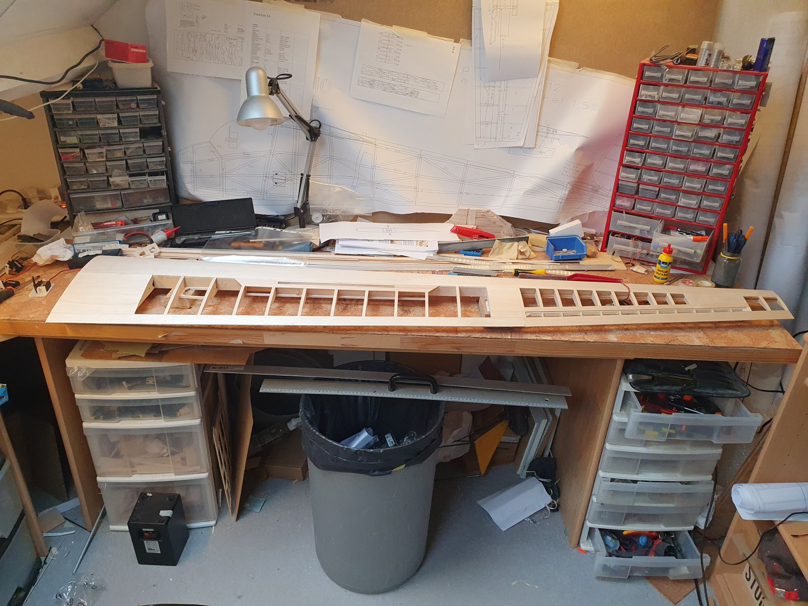

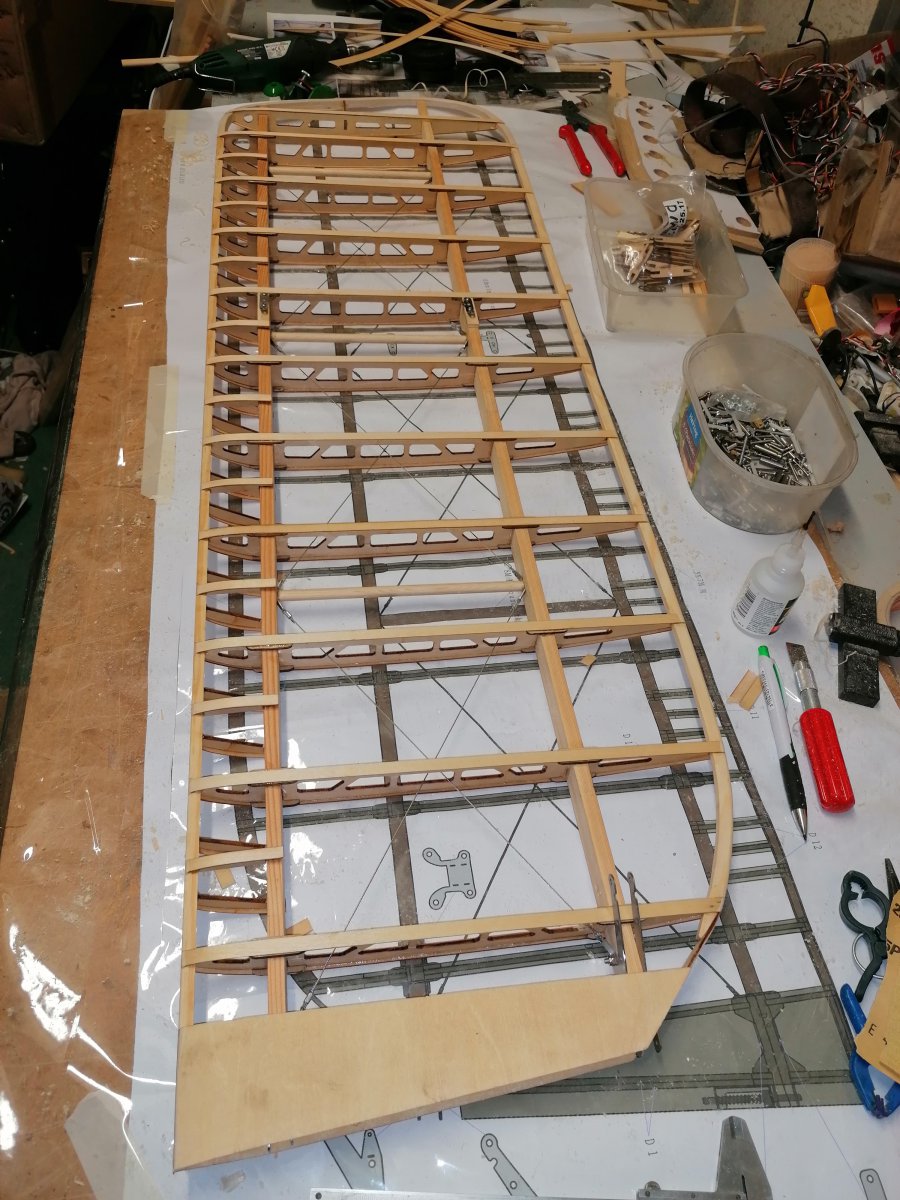

    Zo lag de vleugel er vanmorgen bij. Ik ben nu eerst een weekje met een camper op modelbouwisolatie door Nederland, kan ik mooi in mijn hoofd alles op een rijtje zetten voor wat er nog moet gebeuren voordat ik écht aan de tussendoorprojecten kan beginnen.
    Lijstje tot nu toe
    Servoframes op hun plek lijmen.
    Rolroer los zagen en verder indekken en afbouwen.
    Rolroerscharnieren plaatsen (waarschijnlijk van die standaard kavan scharnieren)
    Servo-kabels verlengen en stekker plaatsen
    Indekking en capstrips plaatsen.
    Vleugel wegzetten en opschieten met het andere werk zodat ik aan de ander vleugel kan beginnen;)
    Fotor, ISOLA2, Huibert en 5 anderen vinden dit leuk.
