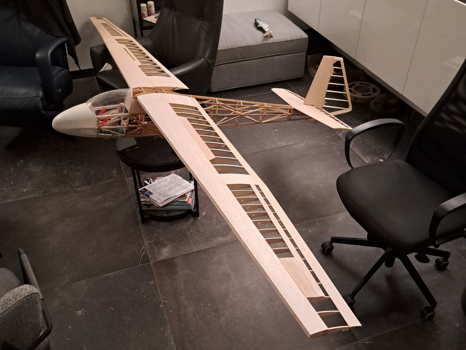

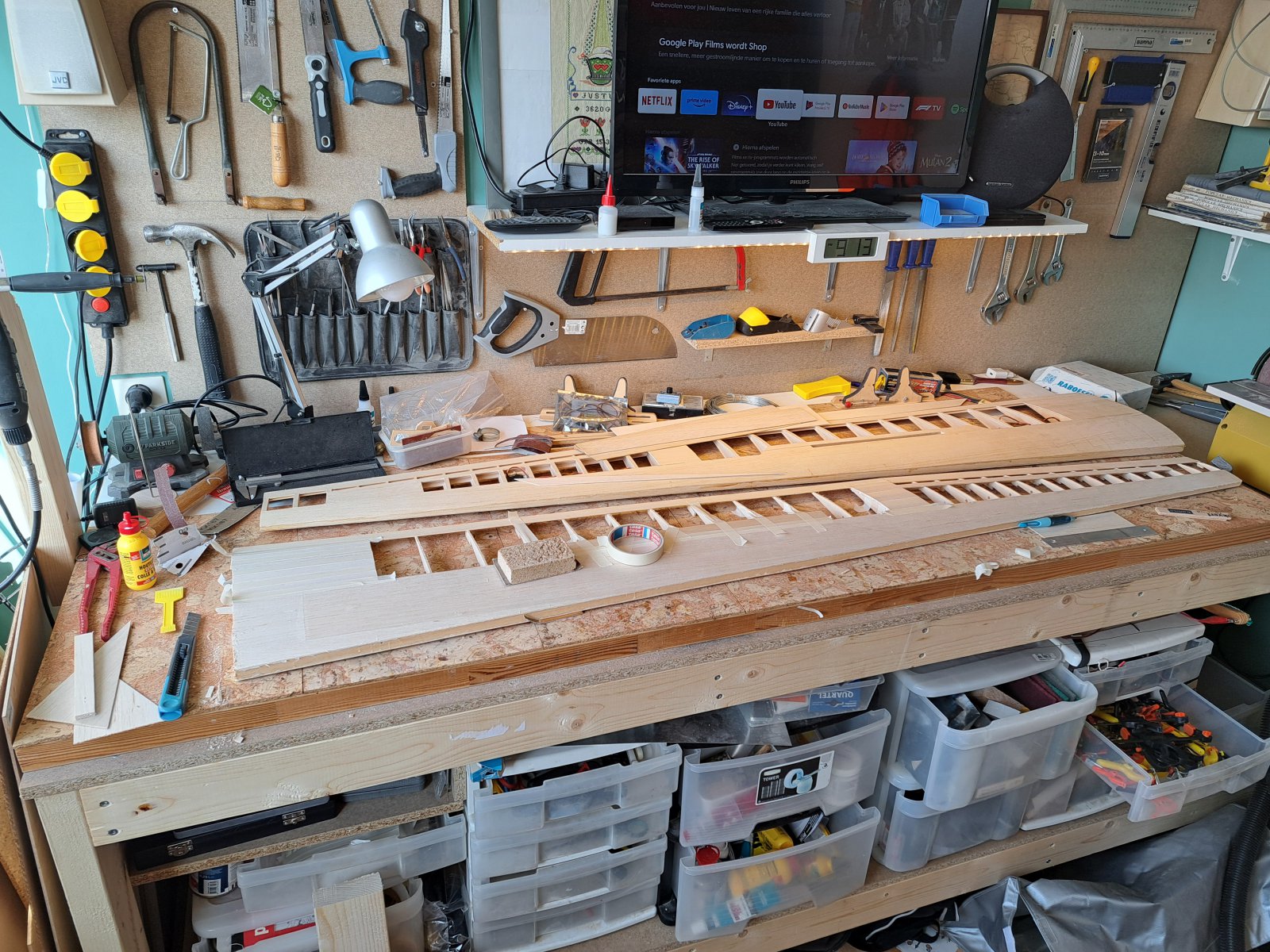

    En de eerste vooruitgang in 2 jaar tijd
    D-box van de 2de vleugel is nu ook gesloten. Nog een paar stukjes indekken en dan kan ik aan de cap-strips beginnen.

    De verjaardagsvisite vroeg hoe ver ik nu was ........mooi moment om hem weer eens in elkaar te schuiven toch??:rolleyes::rolleyes:
    Ik heb nog een grote wijziging door gevoerd: de originele kit-spoilers gaan in het grote grijze archief en er komen van de elektrische spoilers in.
    Ik heb vele uren zitten klungelen, bijvijlen, afstellen, hele constructie uit elkaar en op nieuw in elkaar en het beste dat ik voor elkaar kreeg was dat hij maar bij 6 van de 10 keer open doen, ook weer goed dicht ging. Ik ben er klaar mee, het ding moet goed en betrouwbaar vliegen en dat heeft voorrang op schaalgetrouw.
    Ik hoop dat ze komende week binnen komen en tegen die tijd heb ik alle capstrips ook wel voor elkaar denk ik

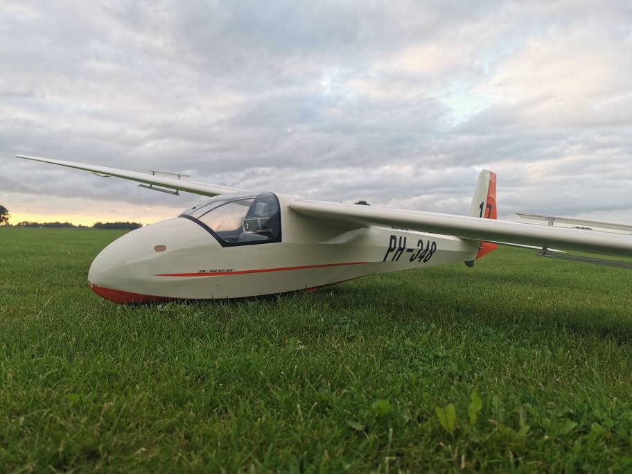

    Mijn 1/4 schaal Ka8 is door een oud clublid van Twente gebouwd en dateerd uit hetzelfde bouwjaar als ikzelf, namelijk ' 83. De zwever is nog als nieuw, ik niet lol.
    Heeft mechanische een traps remkleppen aan de boven en onderkant van de vleugel welke centraal uit de romp door een servo via een mechanisme aangestuurd worden, vanuit een slecht bereikbare plek waar een spiegeltje onmisbaar is. Dolle pret met afstellen! Iets te veel gebaseerd op de echte.
    Helaas tot heden nog maar een vlucht mee gemaakt afgelopen najaar, vloog heerlijk en de kleppen waren redelijk effectief. Wat mij opviel is dat het even duurde voordat de kist daadwerkelijk begon door te zakken. Geen instant respons maar lekker rustig aan. Niks mis mee.

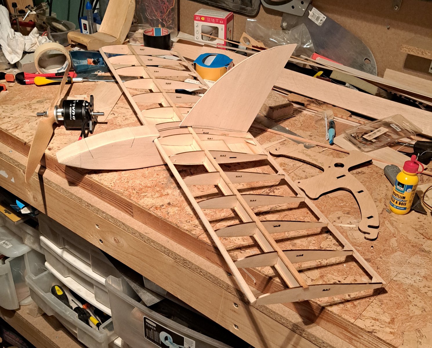

    Ik ben een beetje met de lasersnijden aan de gang gegaan met wat klein spul
    Dan komt er nog een vintage-Plank tussendoor
    En dan komt de Ka8 weer op tafel :thumbsup:
    De elektrische spoilers zijn wel al in huis en lijken vrij goed te passen. Alleen moet ik nog uitzoeken hoe ik de bovenkant netjes dicht krijg maar dat komt t.z.t. wel
