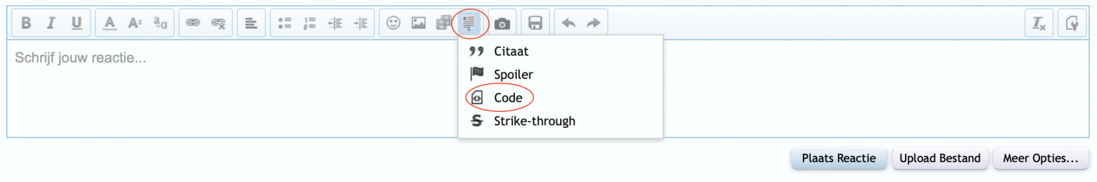

NB:
als je programmacode hier wilt presenteren kun je het beste deze functie gebruiken, dan blijven de insprongen bewaard en leest het allemaal wat makkelijker.
